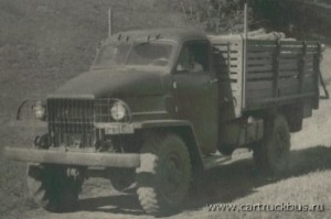

В 1943-м появился образец ГАЗ-63 с немного измененной кабиной американского Studebaker. К этому времени ведущим конструктором «63-го» стал П. И. Музюкин (в будущем, кстати, главный конструктор УАЗа).

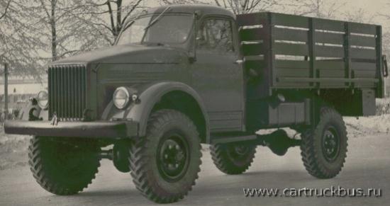

Окончательный вариант кабины ГАЗ-51 и ГАЗ-63 создали не без влияния все того же Studebaker, но советская кабина со скругленными крыльями и встроенными в них большими фарами была заметно современнее. Разработки по трехосному ГАЗ-33 передали в Москву, где их использовали при создании ЗИС-151. У горьковчан для такого автомобиля попросту не было достаточно мощного мотора.

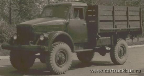

Ну а ГАЗ-63 уже в 1945-м среди других автомобилей, как водится, показали в Кремле. Правда, с производством чуть подзадержались. ГАЗ-51 встал на конвейер в 1946-м. А крупносерийный выпуск полноприводного грузовика начали 31 сентября 1948 года. В советских справочниках долго указывали 1946-й. Но в это время речь могла идти лишь о так называемой нулевой серии, машины которой попадали на подконтрольную эксплуатацию. Конструкторы получили за «63-й» Сталинскую премию. Кстати, в те годы премии инженерам, в том числе автомобильным, раздавали довольно часто. И было за что…

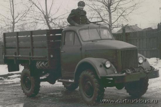

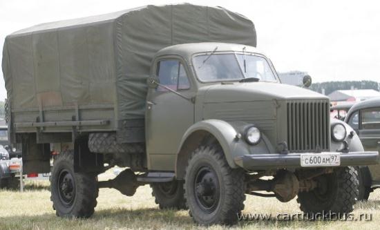

По современной терминологии ГАЗ-63 можно считать даже грузопассажирским. В кузове с высокими бортами по бокам стояли откидные лавки. Надо было обладать солдатской стойкостью или испытывать самую острую необходимость куда-то ехать, чтобы долго усидеть в кузове этой жесткой (с рессорными подвесками) прыгучей машины. Но все лучше, чем пешком форсировать хляби советского бездорожья!
По паспорту грузоподъемность ГАЗ-63 на асфальте составляла 2000 кг, на грунте — 1500 кг. Но кто их, эти килограммы, считал где-нибудь в дальнем колхозе или забытом обкомовским начальством леспромхозе? А еще машина могла тащить прицеп массой до 2000 кг — читай: легкую пушку.

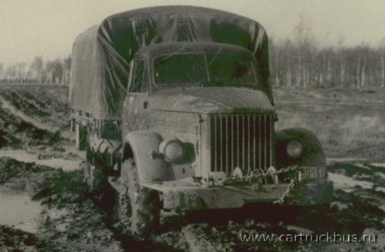

Проходимость грузовика была отменной! Со всеми односкатными колесами он имел и почти одинаковые переднюю и заднюю колеи плюс дорожный просвет, в зависимости от шин составлявший 270 – 280 мм, а углы въезда и съезда — 48 и 32 град. соответственно. Кроме того, имелась раздаточная коробка с понижающей передачей (1,96). Поскольку передаточное число первой ступени КП равнялось 6,40, на полноприводном «газоне» можно было при желании даже пахать (естественно, догрузив в кузов балласт). А еще имелся вариант ГАЗ-63А — с лебедкой. В общем, в умелых руках «63-й» мог проехать там, куда порой было страшно заходить.
Хватило бы только тяги мотора! На ГАЗ-63 стоял агрегат ГАЗ-51 — отпрыск довоенного ГАЗ-11, скопированного с Dodge D5. К слову, этот двигатель выпускали до конца 1980-х! На «63-м» он развивал всего 70 л.с. при 2800 об/мин и 205 Нм при 1500 – 1700 об/мин. Автомобиль был способен лишь на максимальную скорость в 65 км/ч (детскую по нынешним временам). Впрочем, этот показатель для такой машины, конечно, не главный. Куда важнее для советских реалий, что благодаря дополнительному (относительно ГАЗ-51) бензобаку запас бензина А-66 (да-да, был такой!) составлял 195 л. Грузовик, в среднем расходуя 25 – 29 л на 100 км, мог пройти без дозаправки примерно 650 км.
Но и водитель должен был соответствовать автомобилю. Места между рулем и простеньким диваном совсем мало. Стеклоочистители с вакуумным приводом работали тем медленнее, чем быстрее ехал автомобиль. Сначала кабина не имела даже отопителя, он появился лишь в 1952-м. Говорить об отсутствии усилителя руля и тормозов по отношению к этой по-солдатски аскетичной машине даже как-то неудобно.
Но самой главной болезнью высокого с узкой колеей автомобиля была плохая устойчивость. Склонность к опрокидыванию на больших скоростях можно простить — не его режимы. Но и на бездорожье, особенно на косогорах, шофер должен был быть начеку. Впрочем, на то он и шофер, а не просто пользователь. От человека, которому доверили столь серьезный автомобиль (и которого к тому же научили латать камеру, «перетряхивать» карбюратор, а то и заменять поршневую), логично ждать и навыков преодоления бездорожья.

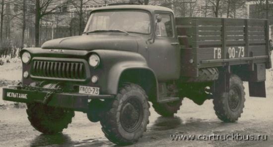

Конечно, о недостаточной устойчивости на заводе знали. Поэтому спроектировали и построили прототипы с расширенной колеей и иной кабиной.
Но в серию модернизированный автомобиль не пустили. Все силы и средства направили на принципиально новую модель — ГАЗ-66. Тем временем «63-й» дал жизнь нескольким, в том числе очень интересным, модификациям.

Седельный тягач ГАЗ-63Д был способен тянуть по раскисшим грунтовкам полуприцеп полной массой 6000 кг.

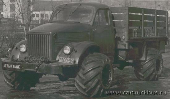

Для работы в условиях полного бездорожья создали прототипы с возможностью установки на их колеса арочных шин.
