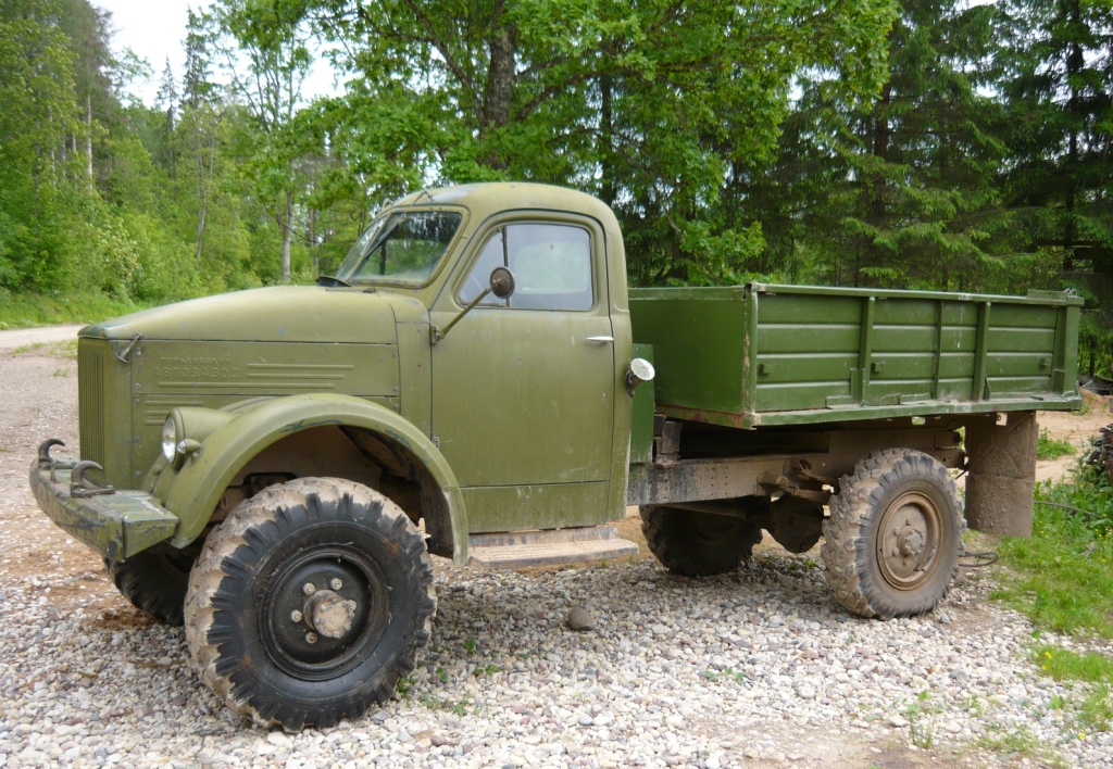

Выпускался в СССР Горьковским автомобильным заводом с 1948 г. до апреля 1968 г.
Кузов — деревянная платформа с высокими решетчатыми бортами и откидными боковыми скамейками, задний борт открывающийся.
Кабина — двухместная, цельнометаллическая.
Модификация — ГАЗ-63А; отличается от автомобиля ГАЗ-63 наличием лебедки, установленной на переднем конце рамы. Лебедка приводится в действие от двигателя через коробку отбора мощности.
Модификация снята с производства.
