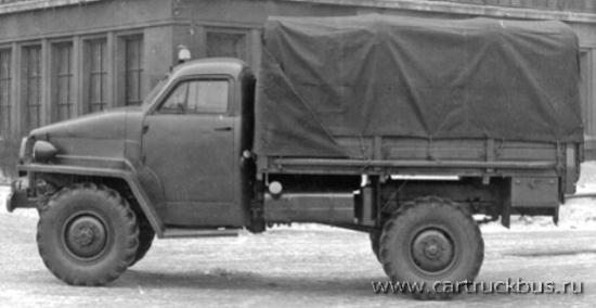

В СССР английский опыт тоже был воспринят весьма положительно. Да и проведенные на «Студебекерах» в односкатном и двухскатном вариантах сравнительные испытания показали значительное преимущество односкатных колес задней тележки с равной для всех мостов колеей. В свете всего сказанного становится понятным, почему существенно доработанные в 1944 году ГАЗ-63 и ГАЗ-33 (6х6) уже имели односкатную схему. Внешне они напоминали популярный ленд-лизовский «Студебекер-US6», ибо как раз от него использовались кабина, элементы капота, оперения и ходовой части, но резко отличались как раз большими односкатными колесами.
ГАЗ-63 образца 1944 года, испытавший на себе влияние ленд-лизовских автомобилей, стал первым грузовым вездеходом в СССР с односкатными колесами.

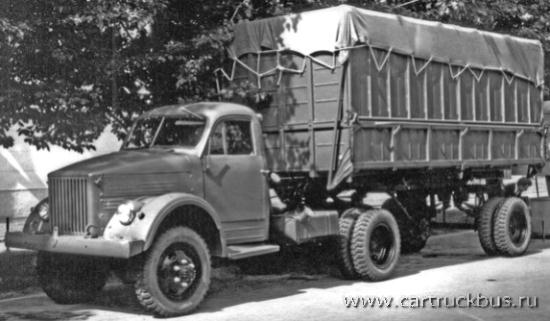

Выпускавшийся с 1958 по 1968 годы малыми сериями седельный тягач ГАЗ-63П с прицепом ПАЗ-744. Фото 1960-х.
ГАЗ-63П с дополнительным бензобаком, колесными дисками «УралЗИС» и «вездеходными» шинами с протектором «елкой». Заводское фото, 1958 год.

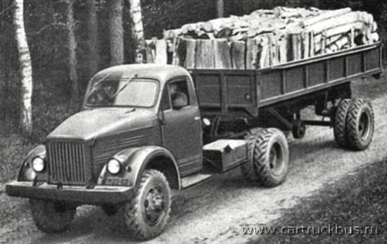

Если ГАЗ-63П предназначался для буксировки обычных прицепов, то ГАЗ-63Д создавался для работы с самосвальными, поэтому отличался наличием коробки отбора мощности. Рычаг ее включения выводился (как и у ГАЗ-63А) из под пола кабины рядом с рычагом переключения КПП и включением переднего моста, а привод опрокидывающего механизма полуприцепа осуществлялся от двигателя через РК и состоял из специального карданного вала, передававшего усилие на редуктор, расположенный на седельном устройстве, пары шестерен и цепной передачи на полуприцепе, производивших опрокидывание кузова.
ГАЗ-63Д с самосвальным полуприцепом на испытаниях по перевозке древесины. Горьковская область, конец 1950-х, заводское фото.

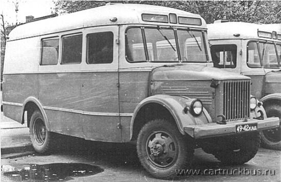

Однако, еще до этих седельных тягачей, в 1955 году возникла другая – грузопассажирская — разновидность ГАЗ-63 с двухскатной ошиновкой заднего моста. Это были выпускавшиеся также небольшими партиями ГАЗ-63Е, являвшие собой шасси для автобусов, в подвеске которых в дополнение к рессорам имелись как передние, так и задние амортизаторы. Павловский автобусный завод монтировал на них сельские автолавки «659», автобусы-лаборатории для геофизиков «663», передвижные технологические кабинеты и другие спецмашины, дооборудовавшиеся уже на специализированных предприятиях. Например, партия из 70-ти ПАЗ-663 в 1958 году целиком поступила на Мытищинский приборостроительный завод, где на них смонтировали необходимую геофизическую аппаратуру.
Кстати, именно эти модели на шасси ГАЗ-63Е стали первыми в нашей стране серийными автобусами с колесной формулой 4х4. В 1960-м на шасси ГАЗ-63Е пробовали строить даже передвижные птицеперерабатывающие комплексы, каждый из которых монтировался сразу на трех полноприводных автобусах (всего было изготовлено пять таких комплексов).
Позднее к производству автобусов типа «651» на шасси ГАЗ-63Е эпизодически подключался и КАвЗ, и некоторые другие предприятия. Так Ворошиловградский (Луганский) ГАрЗ (министерства угледобычи) строил такие автобусы с кузовами типа «Аремкуз» (несколько отличавшимися от классического «651») для военизированных горноспасательных частей (ВГСЧ).
Автобус на шасси ГАЗ-63Е с кузовом типа «Аремкуз» для ВГСЧ производства Ворошиловградского ГАрЗ. Тула, 1970-е.
До наших дней, в отличие от подлинных ГАЗ-63П и ГАЗ-63Д, уцелело несколько автобусов на шасси ГАЗ-63Е (один из них восстановлен музеем МГТ), но все они – уже более поздние варианты производства КАвЗ со стандартной облицовкой ГАЗ-51А, а вот ранние «павловские» варианты с оригинальной выпуклой облицовкой и измененным капотом (как у ПАЗ-651) встречаются, похоже, уже только на старых фото.
Ранний вариант пассажирского автобуса на шасси ГАЗ-63Е (обратите внимание на выпуклую, округлую в плане облицовку радиатора). Петрозаводск, начало 1960-х.

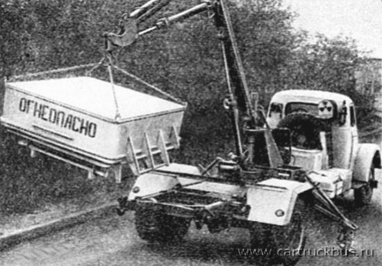

Нельзя не вспомнить также специальный контейнеровоз для перевозки ядерных отходов АР2-63И. Для максимального уменьшения радиоактивного влияния на обслуживающий персонал рама машины была удлинена с увеличением базы до 4770 мм, установлены дополнительный карданный вал и промежуточная опора. Также была удлинена и задняя консольная часть рамы. Автомобиль оборудовался универсальным краном-погрузчиком ПШ-04 с приводом от коробки отбора мощности. Благодаря всем мерам, сменный кузов-контейнер находился на расстоянии 3,6 м от кабины, что позволило обойтись без массивного 1000-килограммового свинцового экрана.
Специальный автомобиль-контейнеровоз с удлиненной базой для перевозки ядерных отходов АР2-63И тоже относился к разряду полноприводных и двухскатных. 1962 год.

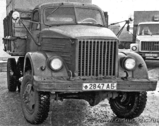

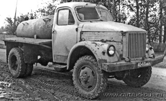

Каких только разновидностей самодельных двухскатных «63-х» не приходилось встречать на дорогах в 1970-1980-е годы: бензовозы, топливозаправщики, цистерны для воды, молоковозы, аммиачные цистерны, ассенизационные машины, различные фургоны, передвижные мастерские, аварийные, почтовые, пожарные автомобили, ветеринарные, автоподъемники и т.д.
Автожижеразбрызгиватель АНЖ-2 на базе двухскатного ГАЗ-63. На этой машине применен задний мост от ГАЗ-51А с передаточным числом ГП 6,67. Село Чистюнька, Топчихинский район, Алтайский край. Август 1983 года.

Из всех видов самодельных двухскатных ГАЗ-63 больше всего было, конечно же, бортовых. На этом экземпляре с дополнительным бензобаком установлены передние колесные диски от ЗИС-5. Город Бийск, Алтайского края, 1985 год.

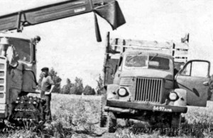

В основном двухскатные ГАЗ-63 были популярны в сельском хозяйстве Российской федерации. Алтайский край, 1960-е.
