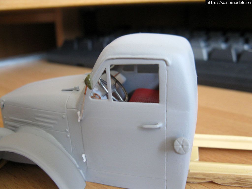

Так как ГАЗ-63 в масштабе 1/35 производители моделей не выпускают, а иметь на полке очень хочется, то я решил сделать его сам…
Начал со сборки матчасти: чертежи, фото, картинки. И вдруг, мне попались на глаза выкройки для сборки бумажной модели ГАЗ-63, и я решил попробовать сделать кабину грузовика из бумаги. Выкройки были вырезаны,но когда я попытался их выгнуть и склеить, у меня ничего не получалось, и тогда я решил вырезать такие же выкройки из более привычного материала, пластика.И работа закипела. На кабину ушло очень много шпаклевки, цианакрилата, грунтовки, шкурки и труда.
Внутри кабины сильно детализировать не стал — только самые видимые и крупные детали.
Колеса тоже доставили немало хлопот, потому, как я их делал из смолы… Матрицей послужило колесо от ГАЗ-66. Раму взял от Звездовского скаута, немного переделал ее, а мосты на вид, вообще, идентичны.

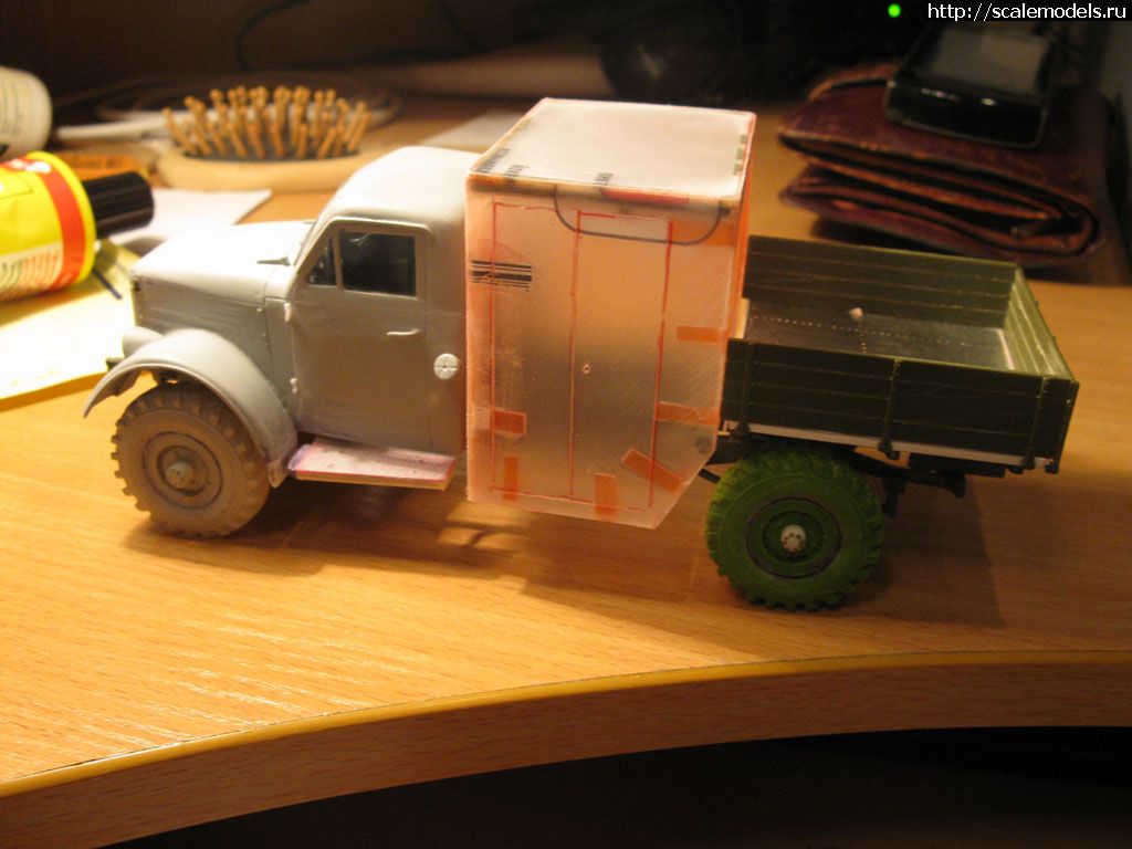

Дальше стал думать,что делать на базе ГАЗ-63, сильно трудоемкое уже не хотелось.Решил ПСГ-65 (Станция перекачки и фильтрации топлива), правда никакой информации — была ли ПСГ на 63-м — не нашел, может таких и не существовало. Борта кузова от ААА, а сама станция из пластика и проволоки.
Фары «Эльф».Окраска — «Звезда»супер, аэрографом.Смывка — масло, запыление-пастель.
