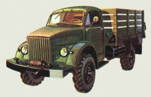

Этот автомобиль знали и помнят многие. Однако его полноприводному брату ГАЗ-63 повезло меньше. Несмотря на его тогдашнюю повсеместную распространенность, имя его не отпечаталось в народной памяти, и если про ГАЗ-51 написаны тонны литературы, то ГАЗ-63 автоисторики и автожурналисты почему-то постоянно обходят своим вниманием. Поэтому сегодня я хочу восполнить этот пробел и рассказать нашим читателям об этом замечательном автомобиле.

Первым транспортным средством, доставившим пограничников к месту прорыва китайцев  и был ГАЗ-63. Несмотря на его внешнюю схожесть с ГАЗ-51, назвать его близнецом всё-таки нельзя. Разработка этой машины началась еще в апреле 1938 года – задолго до того, как начали разрабатывать ГАЗ-51. Первые опытные образцы ГАЗ-62, как первоначально назывался этот грузовик, были построены в марте 1939 года. На опытный образец был установлен модернизированный двигатель от полуторки ГАЗ-ММ. В отличие от двигателя ГАЗ-АА, он выдавал не 40, а 50 л.с. Кабина у него была первоначально заимствована от пикапа ГАЗ-415. А вот ходовая часть была полностью оригинальной. Все колеса автомобиля были ведущими односкатными. Привод передних колёс сделали отключаемым, причём блокирующий механизм не позволял включить понижающую передачу при отключенном переднем приводе. Размещение раздаточной коробки было выбрано с таким расчётом, чтобы карданные валы к переднему и заднему мосту имели одинаковую длину. При этом в переднем приводе были применены шариковые шарниры равных угловых скоростей типа «Бендикс-Вейсс». Раздаточная коробка была объединена с демультипликатором, благодаря чему диапазон изменения тягового усилия трансмиссии составлял 12,5.
Подвеска всех колес была зависимой и покоилась на продольных полуэллиптических рессорах. При этом передняя подвеска была снабжена еще и гидравлическими амортизаторами двустороннего действия.
В феврале 1943 года на автомобиль поставили двигатель ГАЗ-11 и кабину от Студебекера. В таком виде его часто принимали за «Студер». Отличался он лишь тем, что был двухосным, да и размеры были поменьше. Окончание ленд-лизовских поставок привело к тому, что из-за отсутствия кабин выпуск автомобиля прекратили. Лишь в 1948 году решили возобновить его выпуск. При этом кабину в этот раз заимствовали от уже освоенного в производстве ГАЗ-51, вследствие чего ГАЗ-63 стали путать не со Студебекером, а с ГАЗ-51. В таком виде длина автомобиля составляла 5525 миллиметров, ширина – 2200, а высота – 2245 мм.

Вернемся, однако, к ГАЗ-63. Его серийное производство началось 31 fduecnf 1948 года. А до этого предсерийные образцы успешно прошли государственные испытания, в ходе которых преодолевали подъемы до 28-30°, рвы глубиной 0,76 м и броды глубиной до 0,9 м. Более глубокие броды не позволял преодолевать низко расположенный трамблёр. Уже в ходе войсковой эксплуатации шофера придумали оригинальный способ увеличить водную проходимость ГАЗ-63 – на трамблер они натягивали «изделие №2», как в те времена в СССР официально именовали презерватив.
Расходуя от 25 до 29 литров 66-го бензина на 100 км, автомобиль мог перевозить 2,0 тонны груза, двигаясь по шоссе и 1,5 тонны на грунтовой трассе.
При всех своих достоинствах ГАЗ-63 обладал одним недостатком: он был не слишком устойчив при движении по косогору и в скоростных поворотах. Это была плата за 270-миллиметровый дорожный просвет, который, с одной стороны, повышал проходимость, с другой – увеличивал высоту, которая и приводила к неустойчивости.
Наряду с ГАЗ-63 выпускалась его модификация ГАЗ-63А, оснащенная лебедкой, установленной на переднем конце рамы. Лебедка, оснащенная 65-метровым тросом, развивала наибольшее тяговое усилие 4500 кг и приводилась в действие карданным валом через коробку отбора мощности от трансмиссии.
Серийное производство продолжалось до лета 1968 года. Всего было изготовлено 474464 автомобилей всех модификаций, которые в том числе поставлялись на экспорт в социалистические страны, в Финляндию, страны Азии, Африки, Ближнего Востока.
В 1968 году производство ГАЗ-63 прекратилось, и на смену ему пришел ГАЗ-66.
