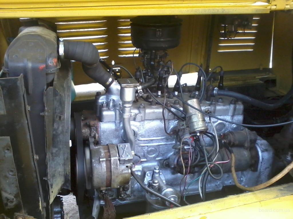

Спасибо что откликнулись! Встать думаю должен нормально! У меня родная система очистки была полнопоточная со сменным фильтрующим элементом типа как на ЗМЗ 402. Просто задумался о замене из за работы в "полевых условиях" где постоянно при замене фильтра откручивать весь корпус будет неудобно да и по времени долго ведь мотор стоит на погрузчике. За давление не переживаю, насос переделан, вкладыши проточены. Больше волновало качество очистки. Ну чтоб замена не была такой проблематичной. А задевть там кажется и не за что будет....

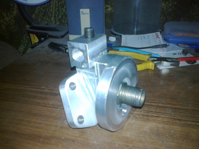

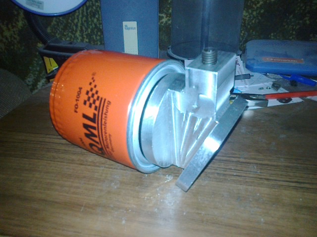

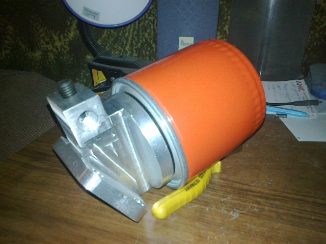

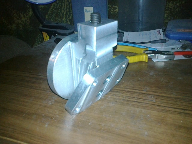

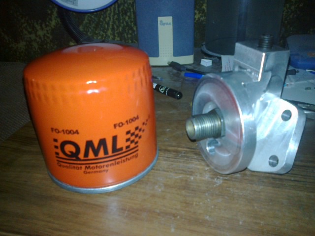

Добрый вечер ребята! Сегодня наконец получил посылку с нужной деталью. Сразу же был куплен маслянный фильтр от ВАЗ 2101, взял по дешевле до первой замены масла, а потом уже по дороже куплю. Качество исполнения я скажу отличное, ни где ничего не торчит не выпирает, нет острых углов и заусенцев. Фото прилагаются:

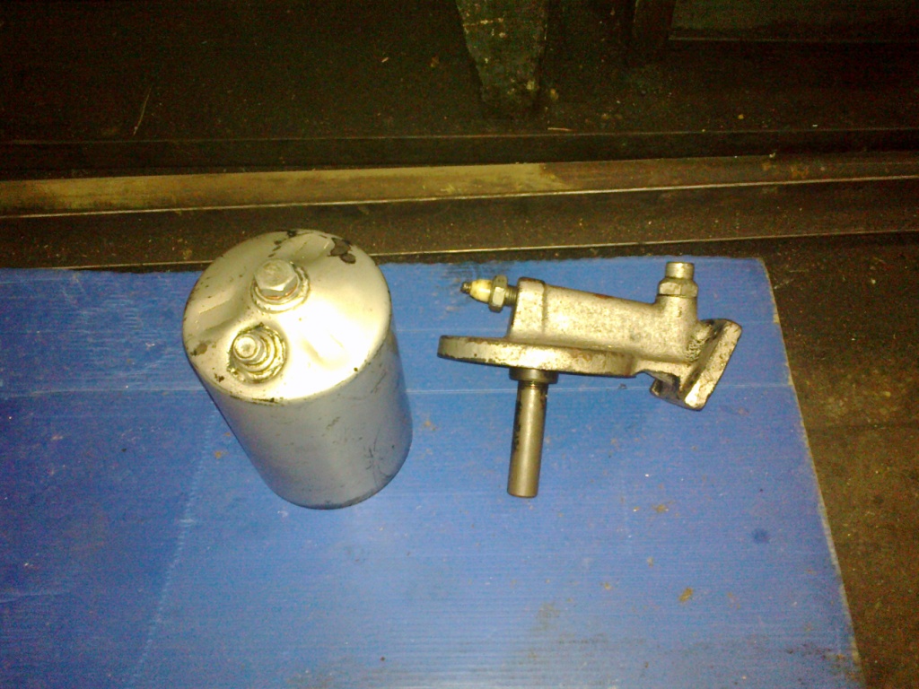

До этого стояла вот такая банка со сменным бумажным фильтрующим элементом Реготмасс-441 ГАЗ 52-04

Сергей а чем тебе старый не устраивает====я начало темы не буду читать,просто я искал наоборот от газ 52,вот который ты на фото последнем выложил.И где такой переходник приобрел,я наверное тоже захочу такой,где ,как и по чем обошлась и есть ли вариант переслать в УФУ.
 Заголовок сообщения: Re: Масло,фильтр в ДВС ГАЗ-51,63.
СообщениеДобавлено: 12 янв 2013, 19:45
Стаж с: 12 окт 2011, 20:08
Сообщений: 216
Откуда: Серпухов
Имя: Сергей MAVRIN
Пункты репутации: 16
Альберт! Старый не устраивает тем, что для замены фильтрующего элемента мне необходимо отвернуть 4-е болта и снять весь фильтр в сборе. А так как мой погрузчик будет очень активно работать и гаража у меня нет то для снятия родного фильтра нужно потратить больше времения, плюс прокладки ну и фильтровал родной не очень. И захотелось что то для более быстрой замены пока я не наткнулся на сайт retrodetal.ru переходник маслянного фильтра для газ-69 но и на наш двигатель встаёт как родной. Это интернет магазин и рассылка идёт в любой город России и ближнего зарубежья. Я отдал за этот девайс 2760р. Но для меня это плюс.
