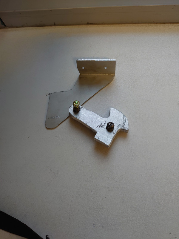

Вобщем удалось сделать ручной газ из подручных материалов по чертежу.
Кронштейн и башмак сделал из алюминия, работает примерно на 1/3 хода педали газа (по колхозному конечно):
 Заголовок сообщения: Re: Привод карбюратора
СообщениеДобавлено: 20 дек 2022, 20:52
По поводу хода не скажу, но попробуй проверить геометрию привода, точнее тяг. Чертежи в помощь
51-1108121
51-1108033
51-1108029
51-1108017
У меня если память не изменяет, ход полностью выбирался, ну или почти полностью

Спасибо что делитесь чертежами, им цены нет! Пока поезжу так, попробую посмотрю как работает - в идеале конечно найти родные детали.
