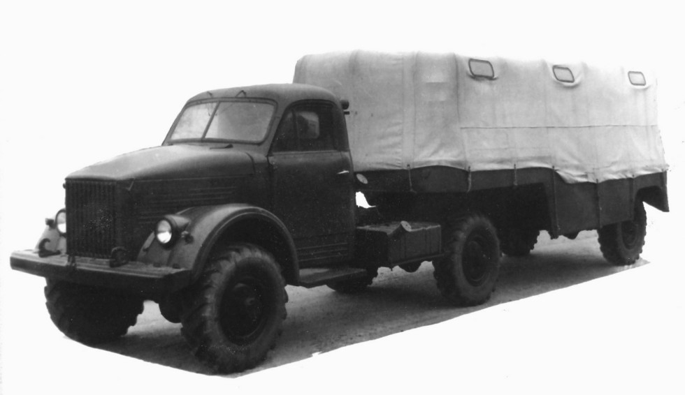

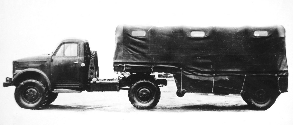

в своё время "держал в руках" активный (с приводом) полуприцеп на базе ЗиЛ-131
и не знал, что были такие на базе ГАЗ-63
http://www.kolesa.ru/article/dva-v-odno ... avtopoezda
ГАЗ-63Д с активным 4х-тонным полуприцепом ГАЗ-745.jpg [ 60.32 KiB | Просмотров: 12359 ]
ГАЗ-63Д с активным полуприцепом.jpg [ 65.5 KiB | Просмотров: 12360 ]
СообщениеДобавлено: 27 апр 2017, 02:10
Сие модификация называлась ГАЗ-63Д.
Стоял КОМ с приводом на седло, через два пром вала. На седле стоял цепной редуктор с предохранительным механизмом.
Была модификация ГАЗ-63П, отличалась отсутствием редуктора, то есть просто седельный вариант ГАЗ-63.
В загажнике где-то били чертежи на седло для этих аппаратов.
Больший интерес преставляет сам полуприцеп ГАЗ-745, глянуть бы на его привод и чертежики.
