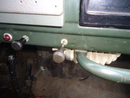

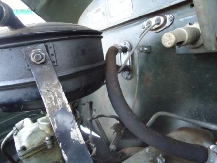

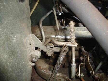

Подскажите, куда крепится тросик ручного газа, карб к 22 г. Лучше с фото!!

ТРОСИК РУЧНОГО ГАЗА КРЕПИТСЯ НЕ К КАРБЮРАТОРУ А К ТЯГЕ ГАЗА.ЕСЛИ НУЖНО МОГУ ВЫЛОЖИТЬ ФОТО
Вадим ждемс, и если можно качественное фото.

Привед всем газоводам!!!
DSC02639.JPG [ 35.43 KiB | Просмотров: 27443 ]
DSC02638.JPG [ 31.24 KiB | Просмотров: 27443 ]
DSC02637.JPG [ 36.26 KiB | Просмотров: 27443 ]
DSC02636.JPG [ 39.8 KiB | Просмотров: 27443 ]
DSC02635.JPG [ 34.65 KiB | Просмотров: 27443 ]

Отлично Вадим,спасибо.
