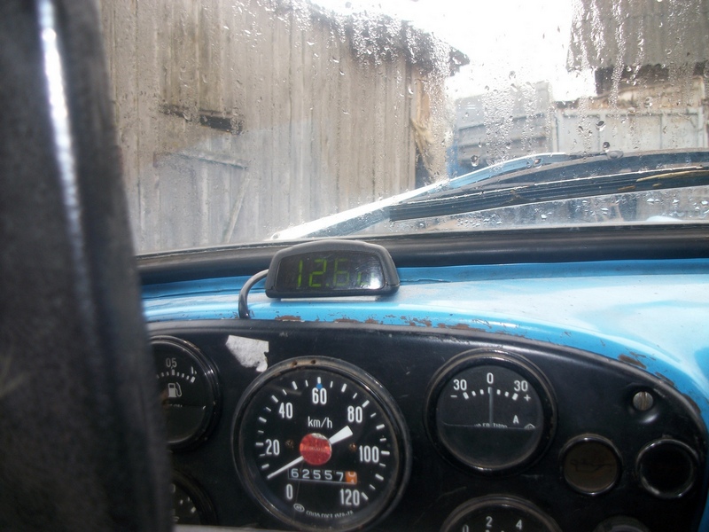

по трассе у меня расход меньше 20-ти л. Езжу на круиз-контроле ( ручной газ) при оборотах 1600 (пик крутящего момента).
У меня установлен тахометр.
тахометр.JPG [ 211.41 KiB | Просмотров: 15098 ]
СообщениеДобавлено: 18 апр 2014, 10:43
Стаж с: 02 дек 2013, 18:10
Сообщений: 82
Откуда: ВОРОНЕЖ
Сколько машина прошла на газе ? Тахометр самый простенький будет в подмогу.
