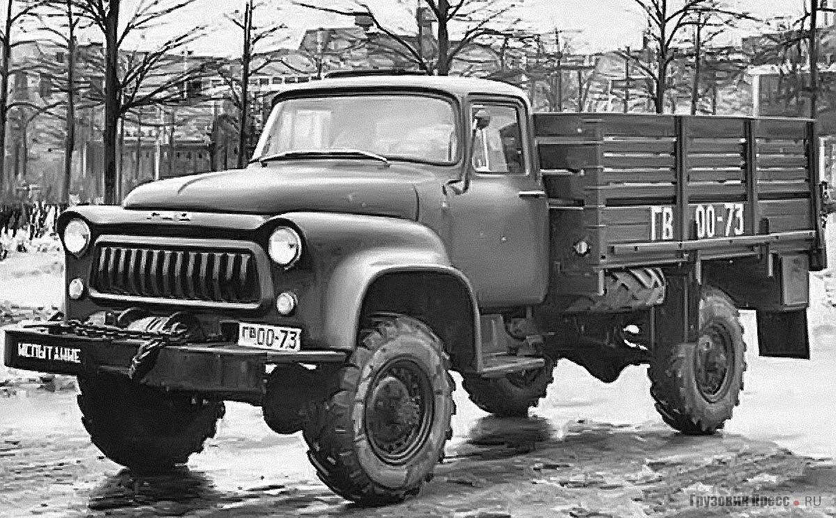

Ответ на этот вопрос прояснился много позже, как и то обстоятельство, что у таких грузовиков отыскался и достаточно древний заводской прототип. В конце 1950-х на ГАЗе базовому «полстапервому» уже готовили смену в виде нового семейства ГАЗ-52. В числе других в 1958 г. был изготовлен и 2-тонный полноприводный вариант ГАЗ-66 (с тем же индексом, который вскоре перешёл к знаменитой «шишиге»). По шасси, форкамерному двигателю, кабине и оперению этот грузовик был унифицирован с созданным тогда же базовым ГАЗ-52Ф (внешность разработки талантливого горьковского дизайнера Л.М. Еремеева). Раздаточную коробку, бортовую платформу и некоторые другие узлы взяли от ГАЗ-63, как, кстати, и лебёдку (поэтому более точный индекс этого прототипа – ГАЗ-66А). А вот мосты применили несколько иные – от модификации ГАЗ-63В с широкой колеёй. Ввиду «сырого» двигателя и «вчерашней» основы от этого грузовика быстро отказались в пользу принципиально нового бескапотного ГАЗ-66, однако десятилетие спустя подобные машины стали появляться в некоторых (в основном в сибирских) регионах, выходя из ворот различных авторемзаводов.

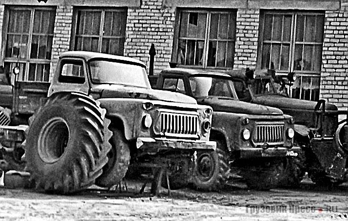

В Камне-на-Оби такой модернизацией «63-х» занималось в 1970-х годах Каменское АТП объединения «Сельхозтехника». Почти на все переоборудованные таким образом ГАЗ-63 и -63А устанавливали обычные бортовые платформы (как у ГАЗ-51А), и только один, обслуживавший городской почтамт, имел нарощенную на ней жёсткую «будку». Отличительной особенностью этих каменских машин была светло-синяя окраска кабины, оперения и бортов платформы. Исключением стала лишь аналогичная машина из ДРСУ – зелёного цвета.

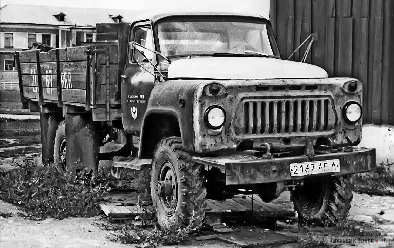

Последние такие «63-и», встреченные уже в середине 1980-х, удалось заснять на плёнку. Летом 1985 г. в кадр попал экземпляр, среди прочих машин стоявший на территории Каменского ДРСУ, а в августе 1986 г. повстречался последний представитель из «Сельхозтехники». К тому времени это был уже видавший виды грузовик (на базе ГАЗ-63А) с «чужими» капотом и облицовкой, заменёнными ещё раз, видимо, после аварии. Но в целом машина № 21-67 АБА была ещё вполне на ходу.

Комментарий к файлу: Опытный ГАЗ-66А (ранний, капотный) образца 1958 г.
Опытный ГАЗ-66А (ранний, капотный) образца 1958 г..jpg [ 256 KiB | Просмотров: 18610 ]
Комментарий к файлу: Обновлённый ГАЗ-63А производства Каменского АТП ПО «Сельхозтехника», г. Камень-на-Оби, август 1986 г.
Обновлённый ГАЗ-63А производства Каменского АТП ПО «Сельхозтехника», г. Камень-на-Оби, август 1986 г..jpg
Обновлённый ГАЗ-63А производства Каменского АТП ПО «Сельхозтехника», г. Камень-на-Оби, август 1986 г..jpg [ 256 KiB | Просмотров: 18610 ]
Комментарий к файлу: Обновлённый бортовой ГАЗ-63 каменского производства
Обновлённый бортовой ГАЗ-63 каменского производства .jpg [ 128 KiB | Просмотров: 18610 ]
