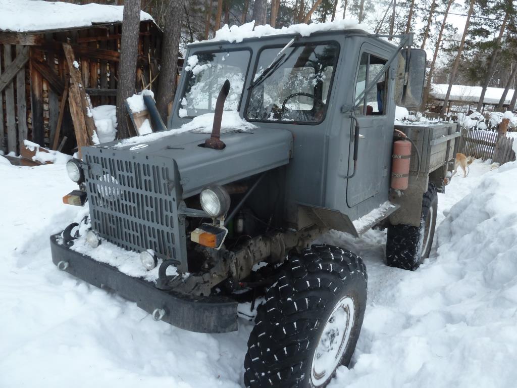

Спасибо! Теперь понятно почему после замены переднего моста, на него начал "наезжать" задний... Вот кстати наш "Дракон" когда то давно это был ГАЗ63А
P1190717.JPG [ 135.3 KiB | Просмотров: 58818 ]

Сергеевич!!
так это похоже кабина от трактора Т4
Интересно :)
Вам нужно свою тему завести про переделку Газ-63
