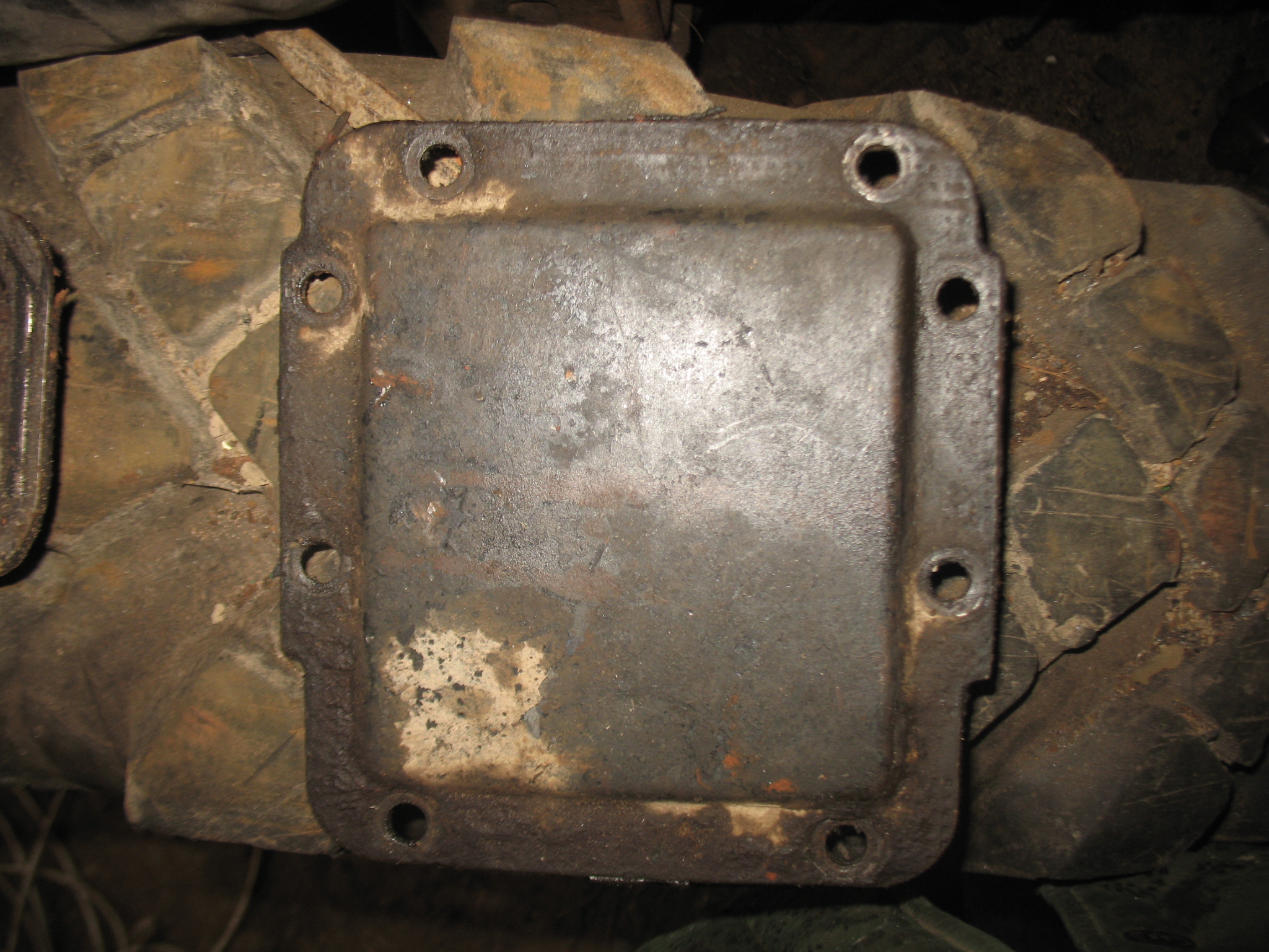

В процессе разбора машин выяснилось, что раздатки ставились разные! Внешних отличий не нашёл, а вот крышка лючка под КОМ отличается и не взаимозаменяемы!!!! Соответственно КОМы на раздатку ставились разные.
По каталогу 57г 63-1800013
По каталогу 60г 63-1800013-Б

А фото этих крышек есть? Или может быть фото самих различий в раздатках?
 Заголовок сообщения: Re: Раздатка газ-63
СообщениеДобавлено: 28 окт 2012, 22:18
Вот крышки. Первая уже второй. Вторая похожа как на газ66.

может 66-я и есть "поздняя" 63-я? или вообще взаимозаменяемые?
Раздатка Газ 66 ( кат. номер 66-1800010) Фотку не получилось вставить.
