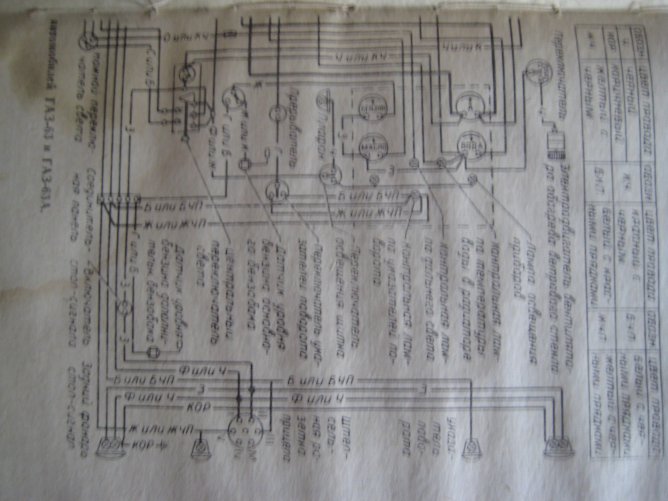

Собираюсь подсоединять задние фонари. Еще не пробовал, но давно мучает один вопрос: У меня выходит по 3 провода с каждой стороны, если правильно понимаю - стоп, габарит и поворот. А в фонаре только 2 лампочки (большая одноконтактная 21w и маленькая 5w), и сзади 2 контакта на подключение проводов. Как быть? У кого как подсоединены фонари?
Спасибо!

Chasm писал(а):
Маленькая лампочка- поворот, большая-габарит и стоп, они на одном проводе сидят, я когда ставил УАЗовские фонари, протянул провод из под капота на стоп отдельно, он в районе РР в жгуте, а можно и с лягушки отдельно протянуть
Товарищь!Зачем ерунду пишешь?Габарит и стоп,никогда не сидят на одном проводе у Газ-51/63.Габарит отдельно,а вот стоп на некоторых моделях ГАЗа,совмещен с указателем поворота.Такая схема применяется на Газ-69...а на Газ-51/63 указатель поворота,как ни странно, выделен в отдельный фонарь!Поэтому и проводов,как пишет т/с, 3 отдельных подходят..Вот схема.

Тоже так думаю, маленькая не может быть ни стопом, ни поворотом. Недавно видел местный ГАЗ-52 из пожарной части, так у него стоп и поворот на одной (большой) лампе - нажимаешь на стоп горит постоянно, а когда поворот - эта же лампочка начинает моргать. Нужно будет его изловить, и подглядеть, как оно там все устроено... Не хочется ставить отдельные фонари на повороты :cry:
p.s. mixa63, спасибо за схемку! :)

Но вообще то,схема с отдельным поворотником,для Газ-51/63 является штатной,с 60х гг.Да и к современным требованиям дор.движения она больше подходит.Может оставить??

Когда нет доп.поворотников сзади, бывает так:
один провод на габарит
один провод на стоп/он же поворотник
и один провод МАССА
надо "прозванивать"

чтобы подключить схему без отдельных поворотников, нужен подрулевой переключатель который с 5ю проводами а не с 3мя

...или тумблер на панели на 5 контактов?? (подрулевого переключателя нет, и не будет)

Извиняюсь,с лампочками напутал,чего сразу наезжать то?:-) что бы зацепить раздельные фонари,надо кидать отдельный провод назад, и цеплять его на габариты,а стоп оставлять как есть,все элементарно находится лампочкой или цешкой
