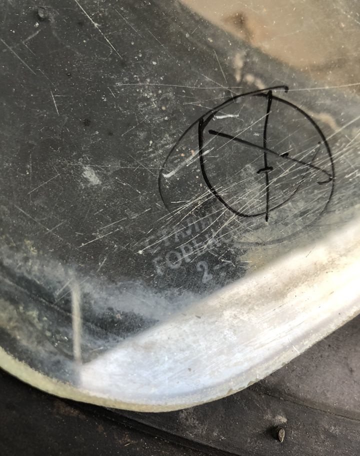

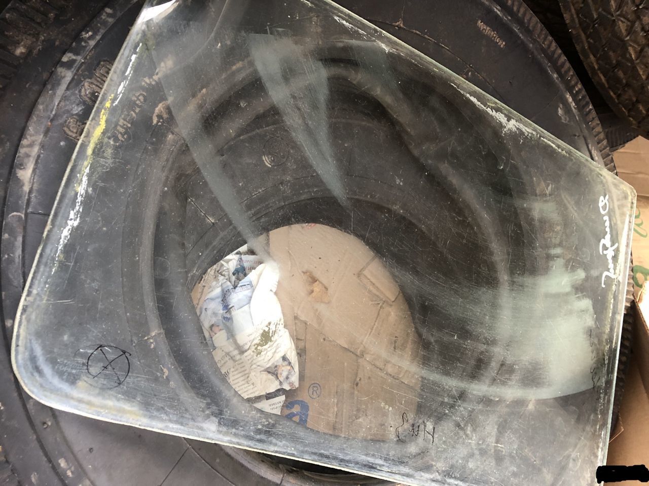

посмотрел на фото форточки, которую продаю за 1тр - форма НЕпростая )
