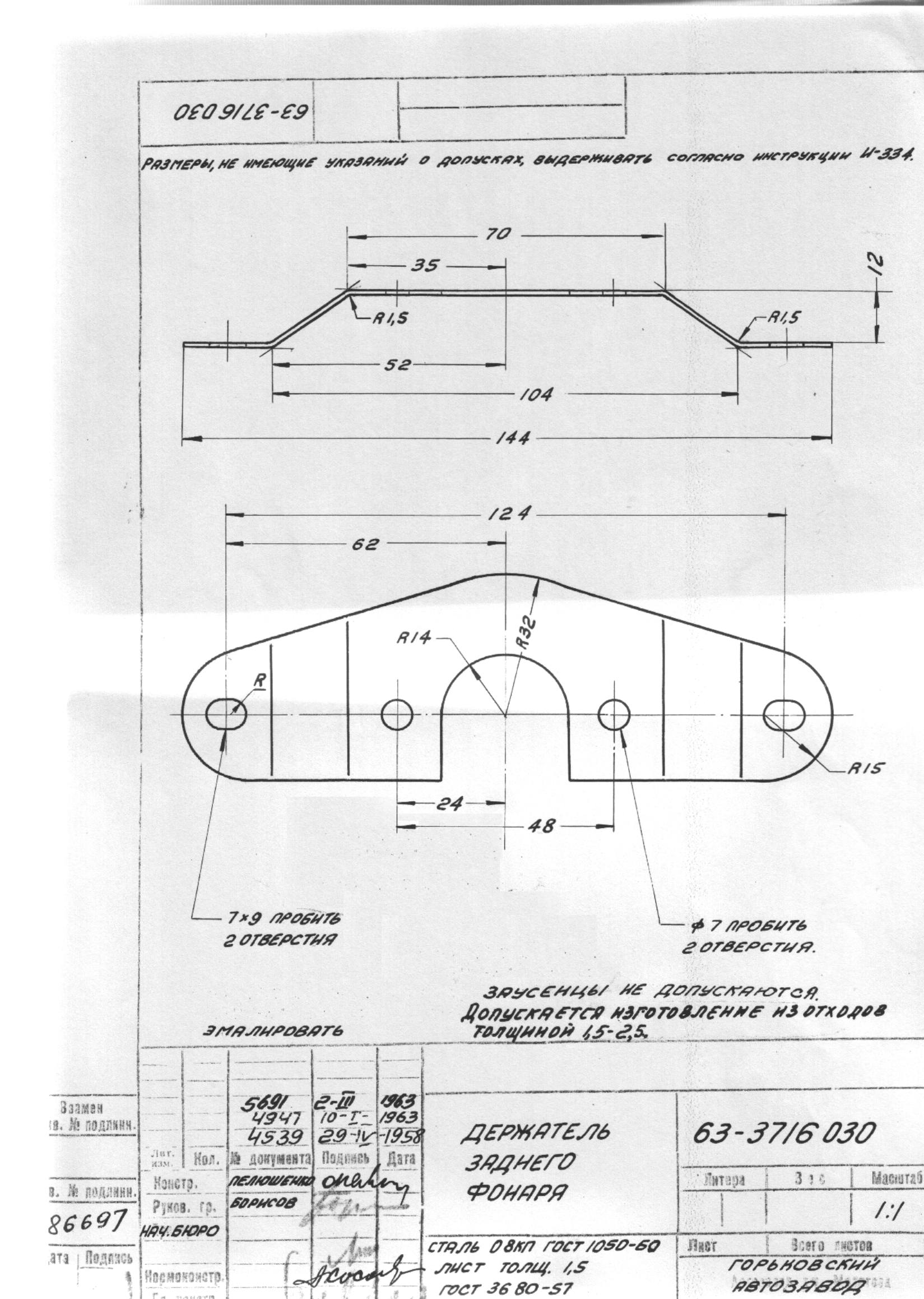

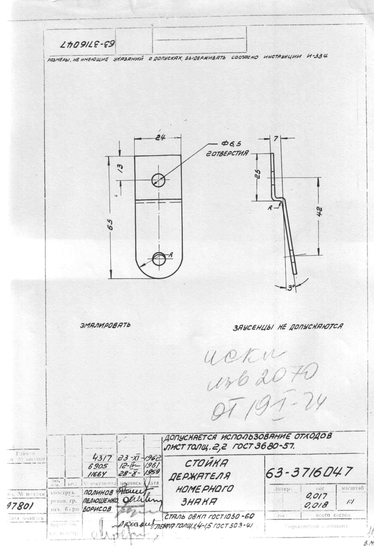

Иван Привет, есть пока из разряда этого. Тут и крепление заднего и номера, но не для твоего варианта вроде, надо смотреть СП
11.jpg [ 36.3 KiB | Просмотров: 22837 ]
21.jpg [ 36.81 KiB | Просмотров: 22837 ]
Попробую покопаться еще. Есть кронштейн для крепления заднего фонаря на инструментальный ящик, который там стоит(если он есть)
63-3716030.jpg [ 366.55 KiB | Просмотров: 22837 ]
и крепление номера
63-3716047.jpg [ 357.01 KiB | Просмотров: 22837 ]

Да,спасибо! Верхний вариант скорее всего газ 51,с вырезами в брусе.

Получается, на первом чертеже, держатель на какую сторону? Правый левый разные? То есть он не на брус ,а на ящик

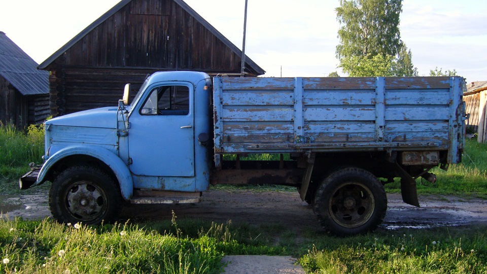

1975 г
Комментарий к файлу: Моя машина . Ящик небольшой, я так понимаю,поздний

Мои бумаги говорят следующее:
ГАЗ-51, ГАЗ-51А - Кронштейн 51А-3716020-В1
ГАЗ-63,ГАЗ-63А,ГАЗ-63АЮ,ГАЗ-63У,ГАЗ-63Э,ГАЗ-63Ю,ГАЗ-63АЭЮ,ГАЗ-63АУ,ГАЗ-63ЭУ - Кронштейн 63-3716030
Еще одна интересная вещь. Инструментальный ящик располагается между первым и вторым поперечным брусом.
На платформах ГАЗ-63 устанавливается инструментальный ящик 91Б-8507010-В(или 91В-8507010-А).
Как раз к стенке этого ящика крепится кронштейн 63-3716030, для левого фонаря, и на брызговике для правого фонаря.
Правый брызговик стальной, а уже фартук из резины.
Это пока по бумагам. Платформа мне ничего не сказала в плане крепления задних фонарей.

У меня раньше между первым и вторым брусом стоял дополнительный бензобак. А так в интернете смотришь картинки,ни одной не нашёл где видно крепление фонарей.

Если доп.бак был родной, то похоже на модификацию ГАЗ-51С.
