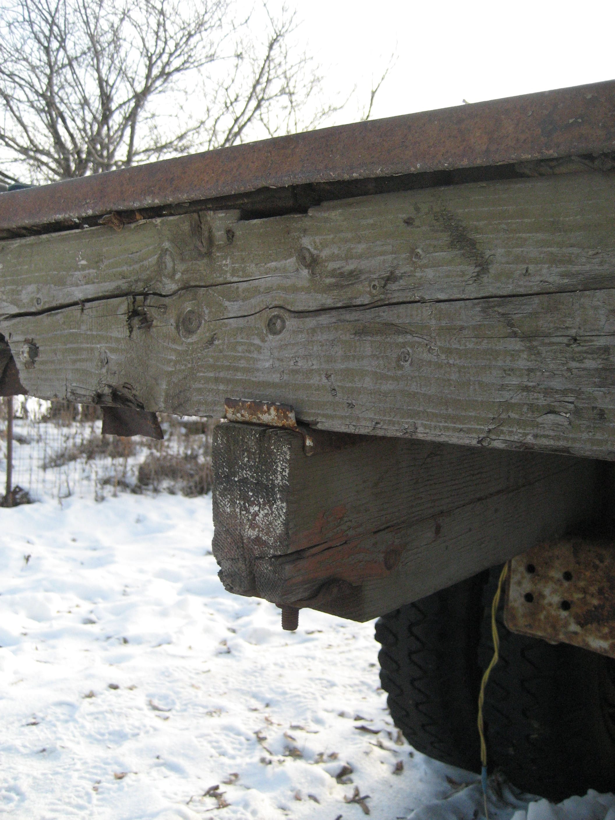

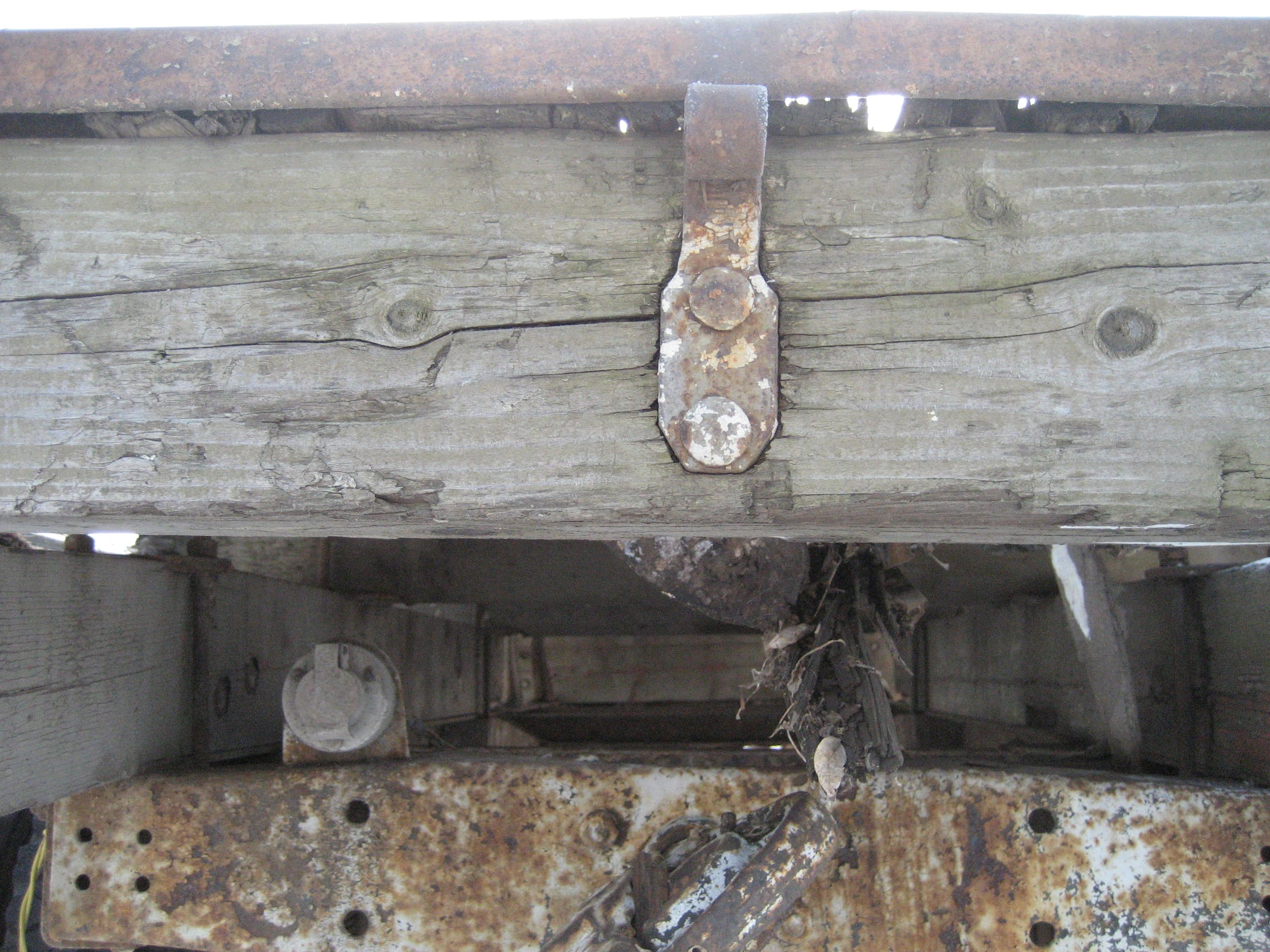

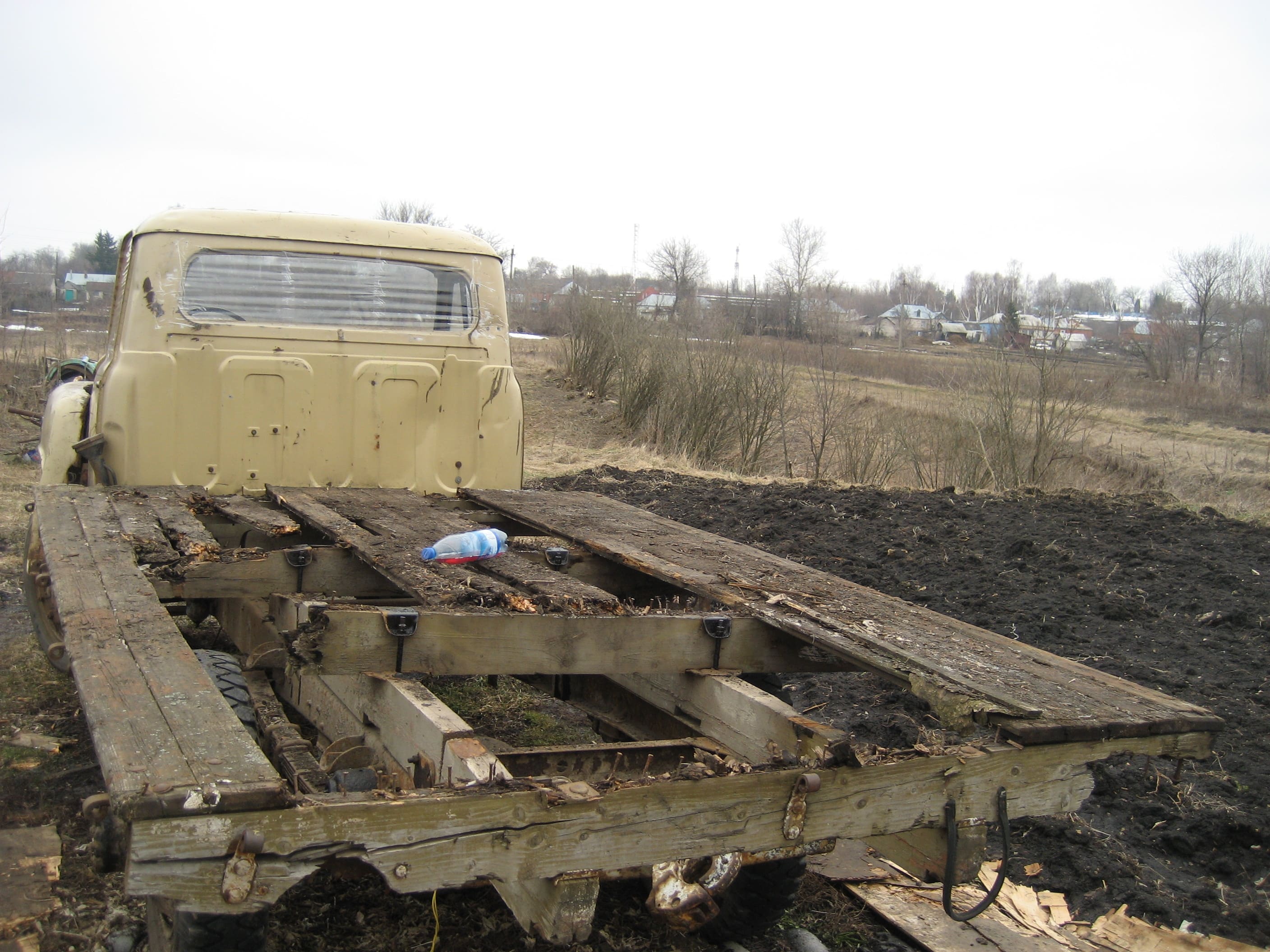

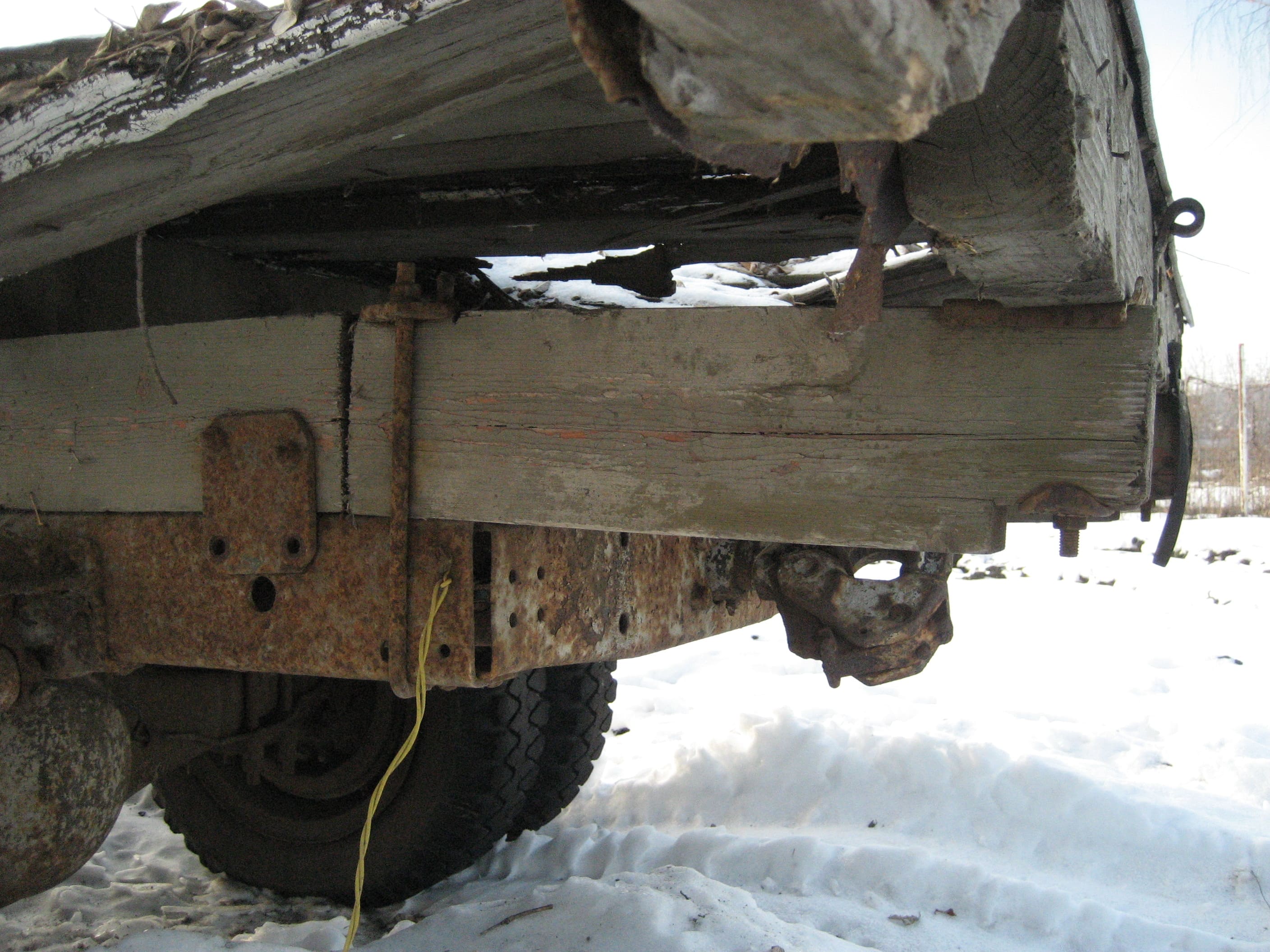

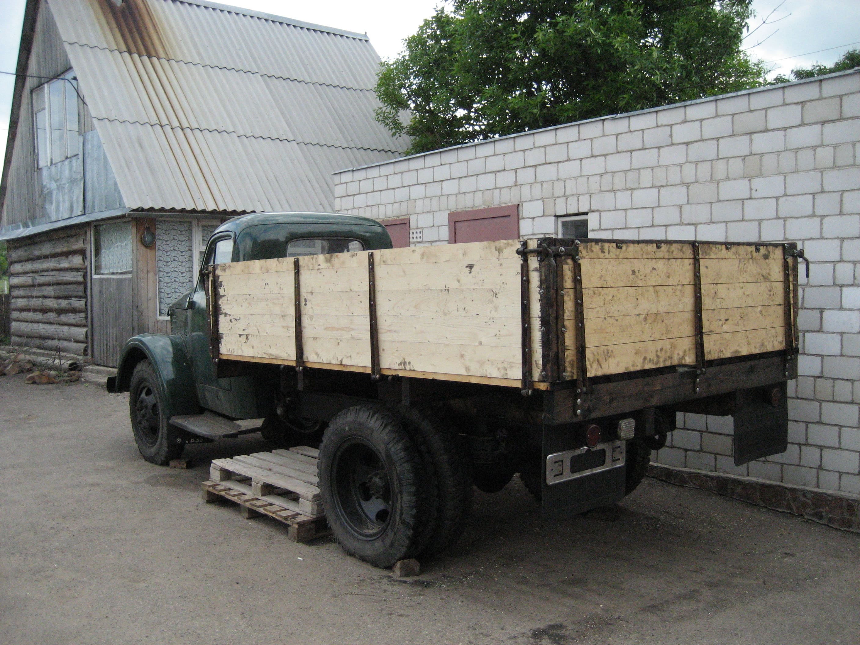

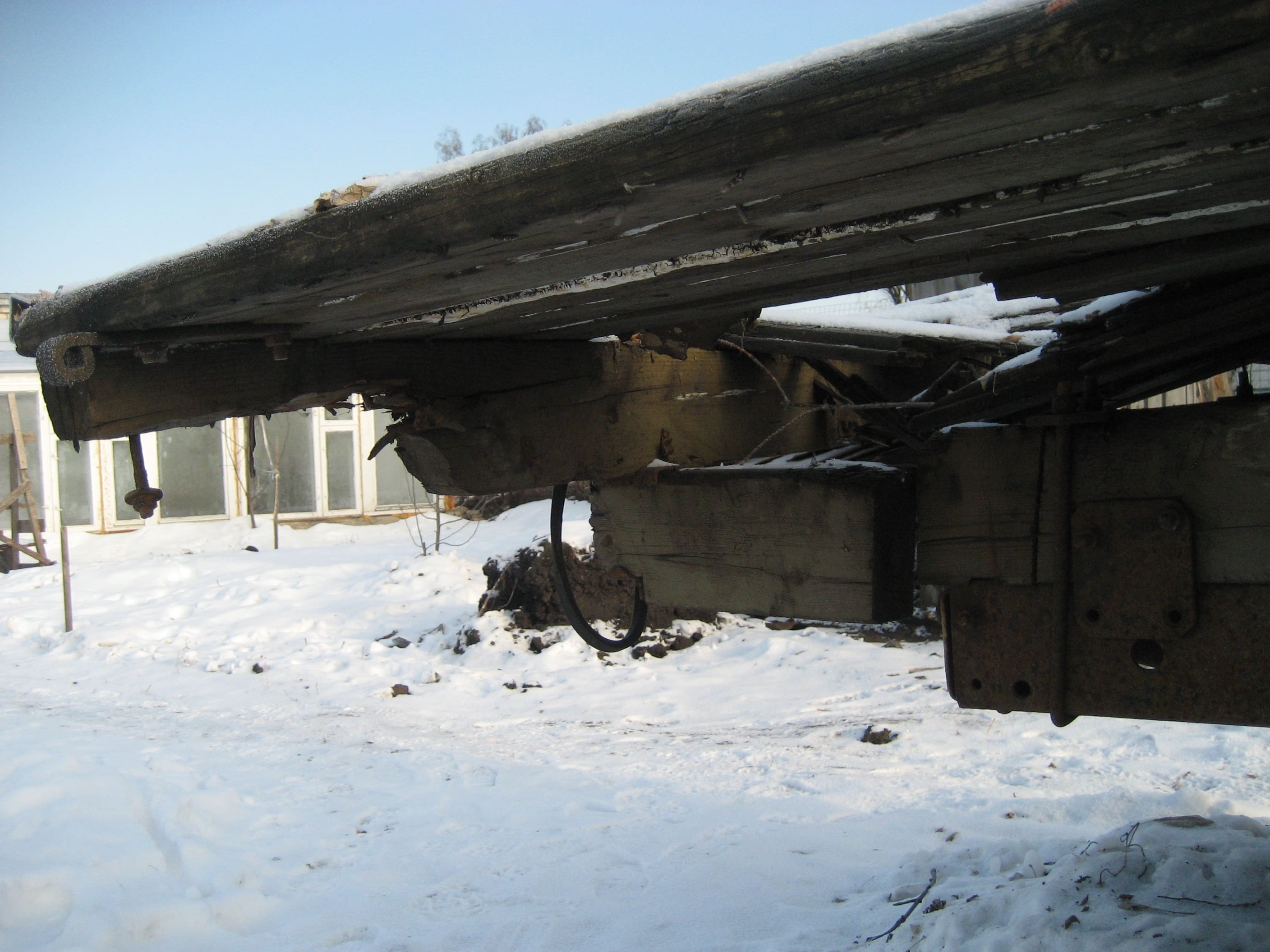

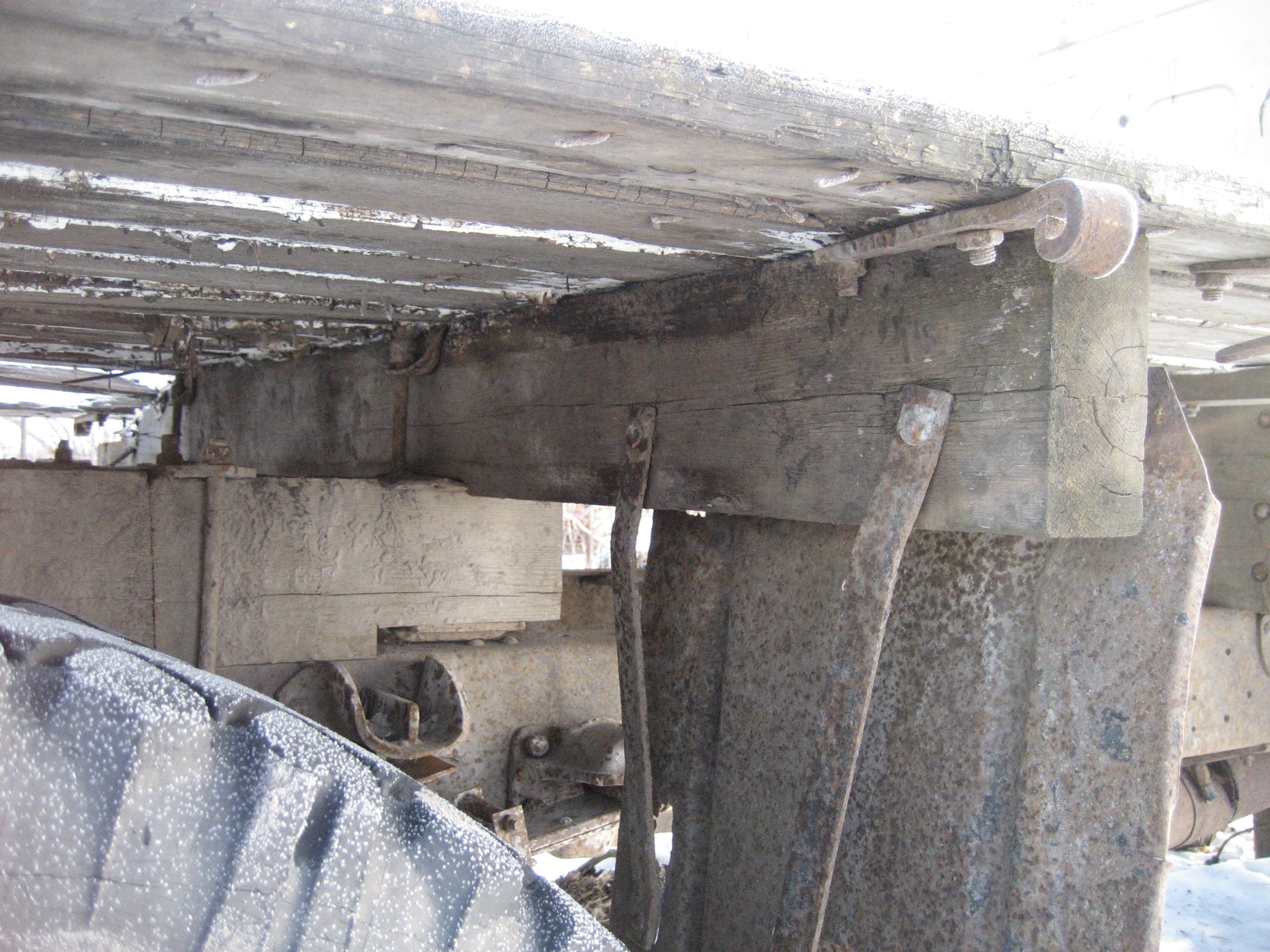

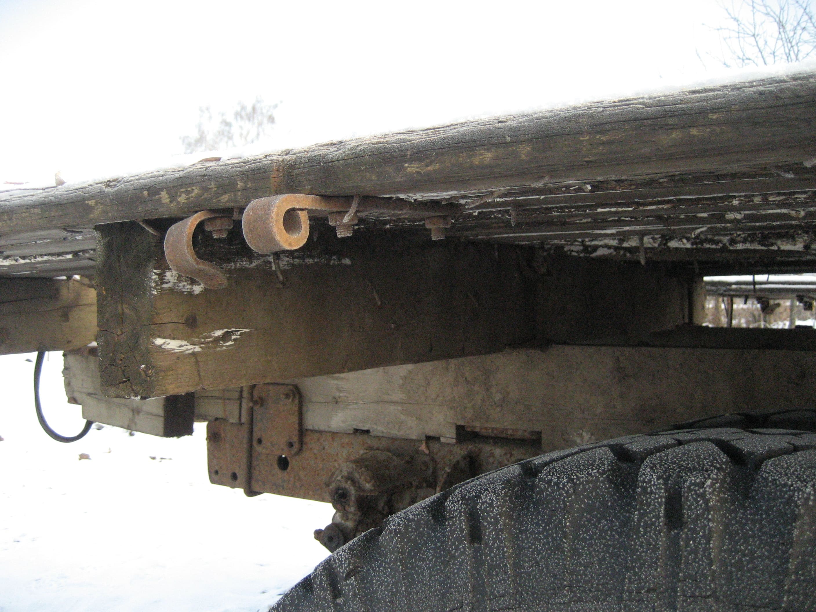

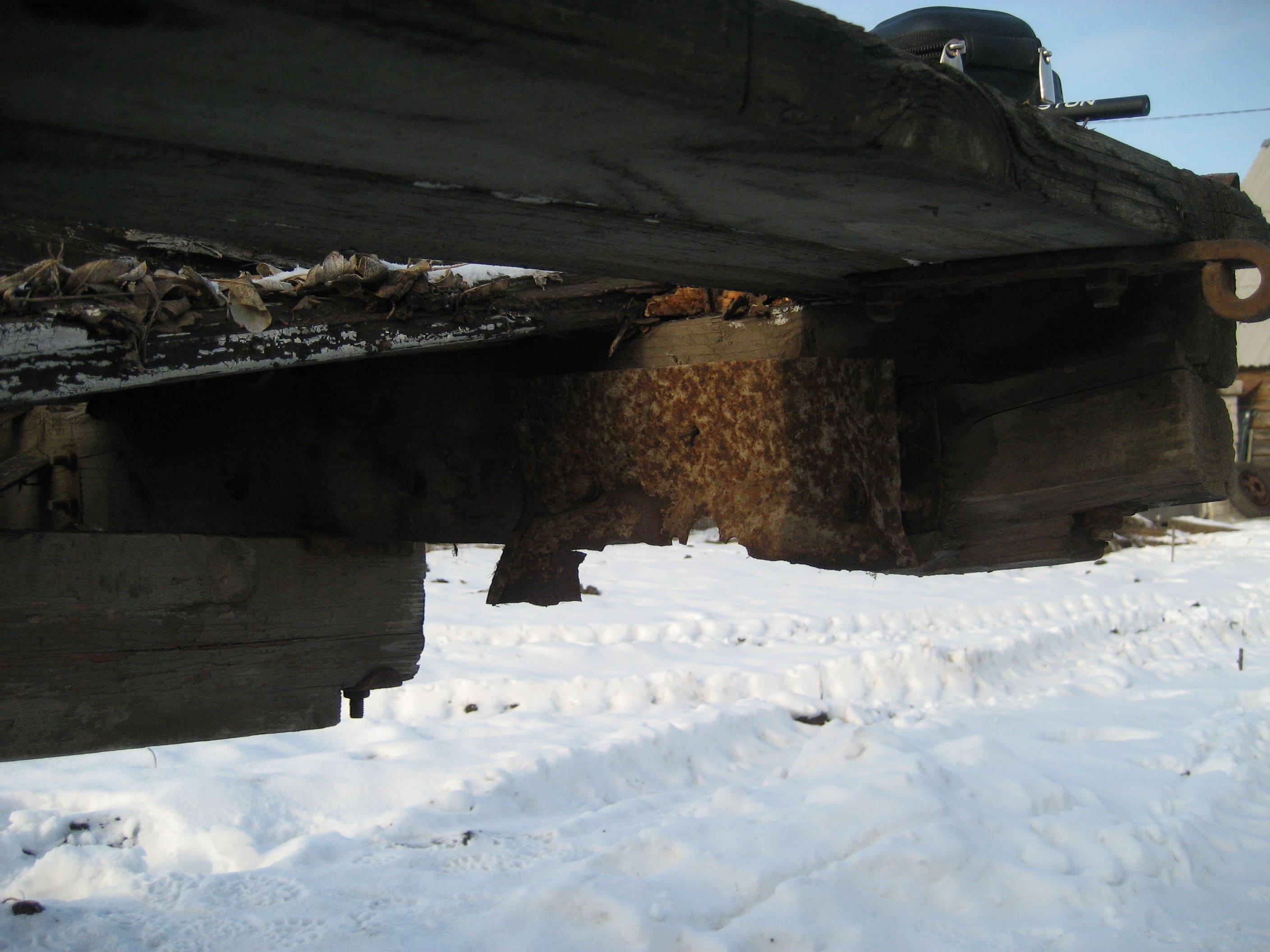

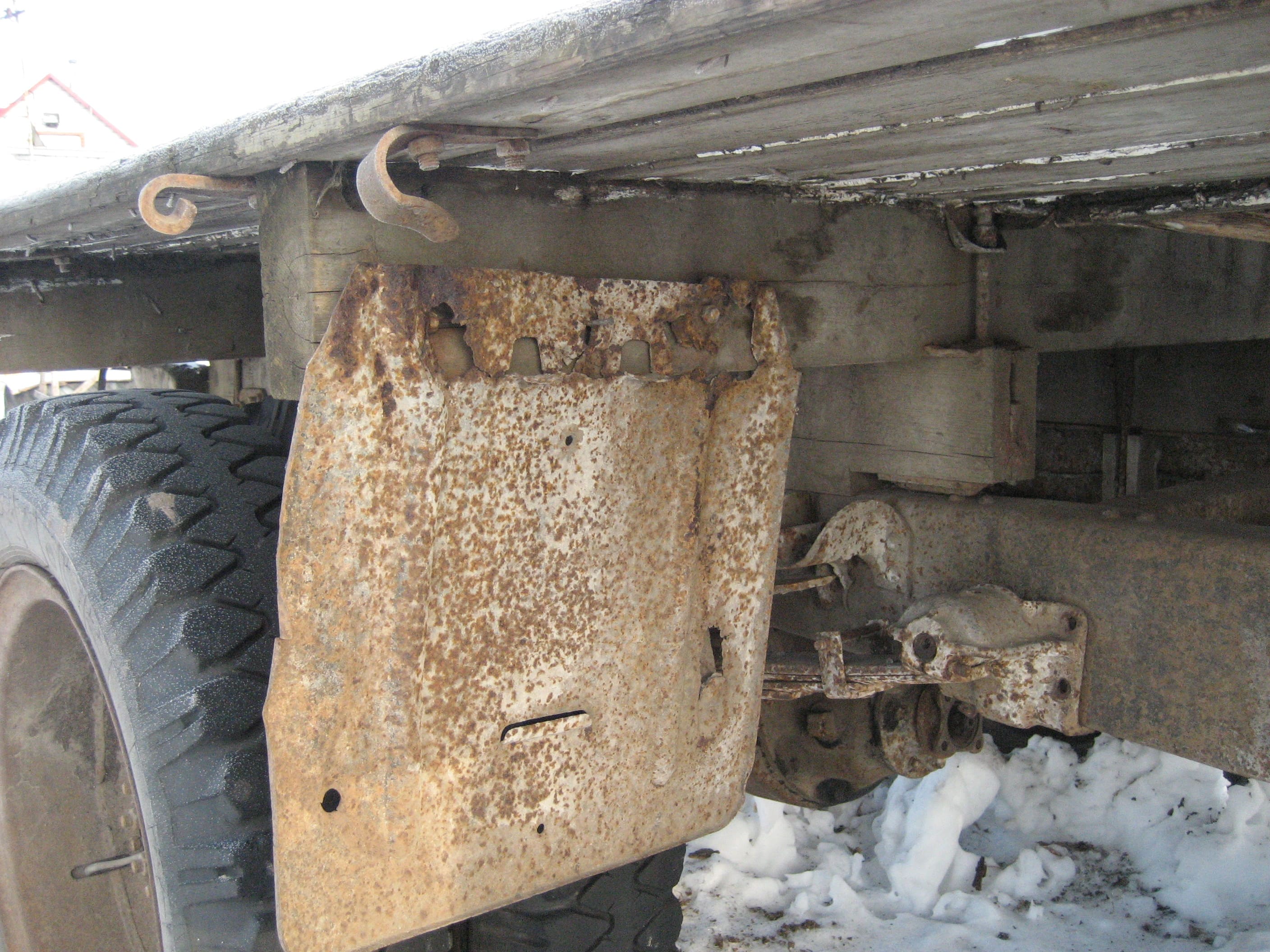

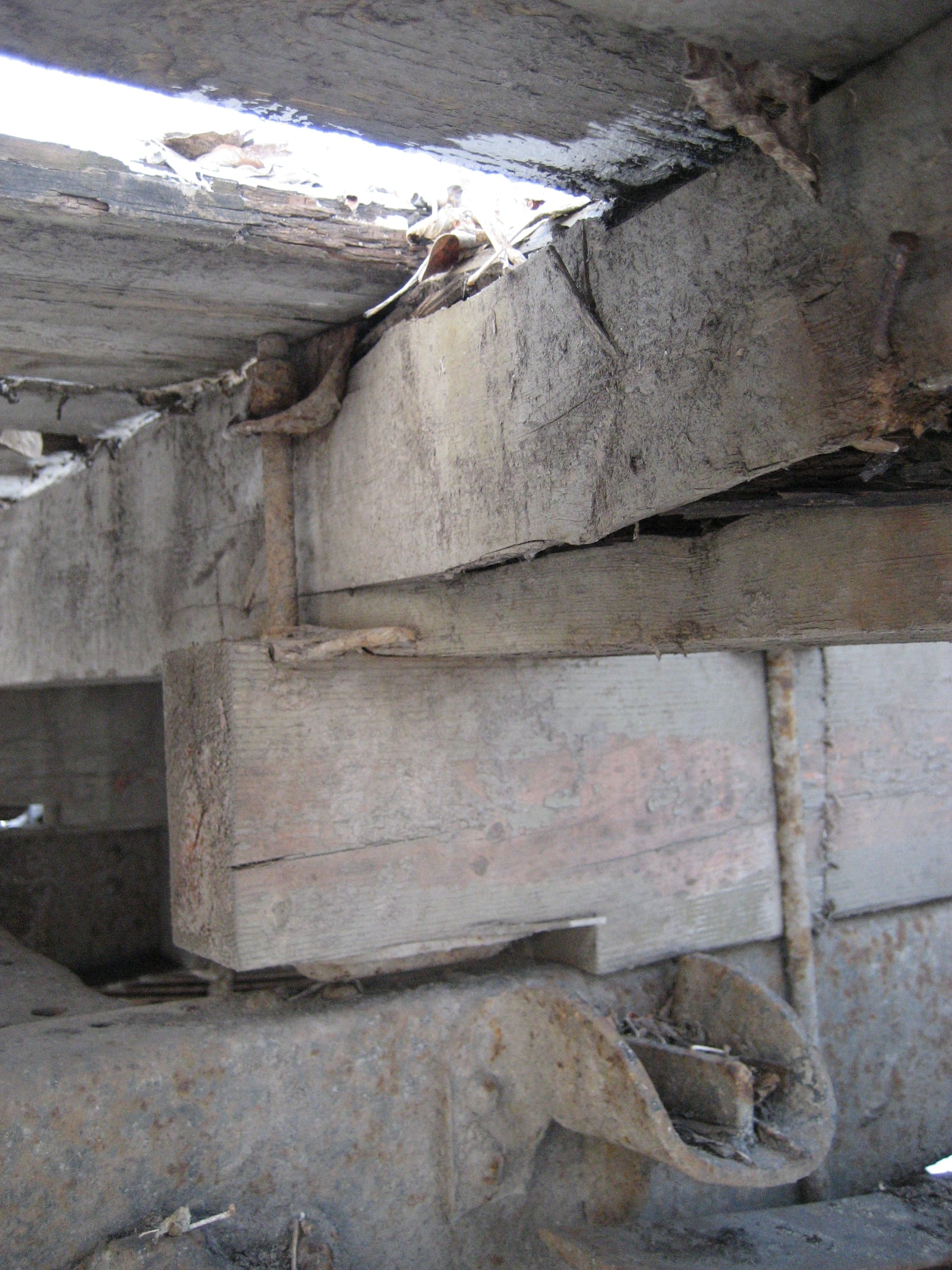

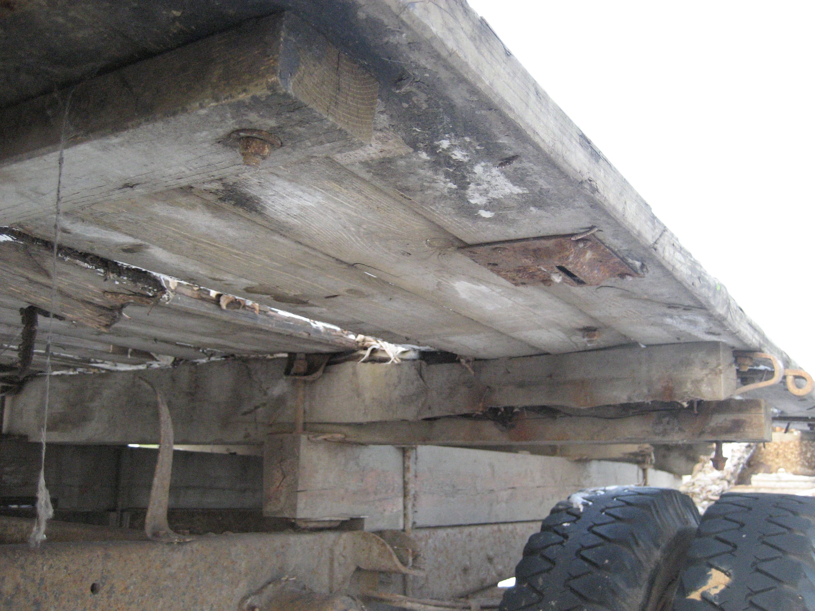

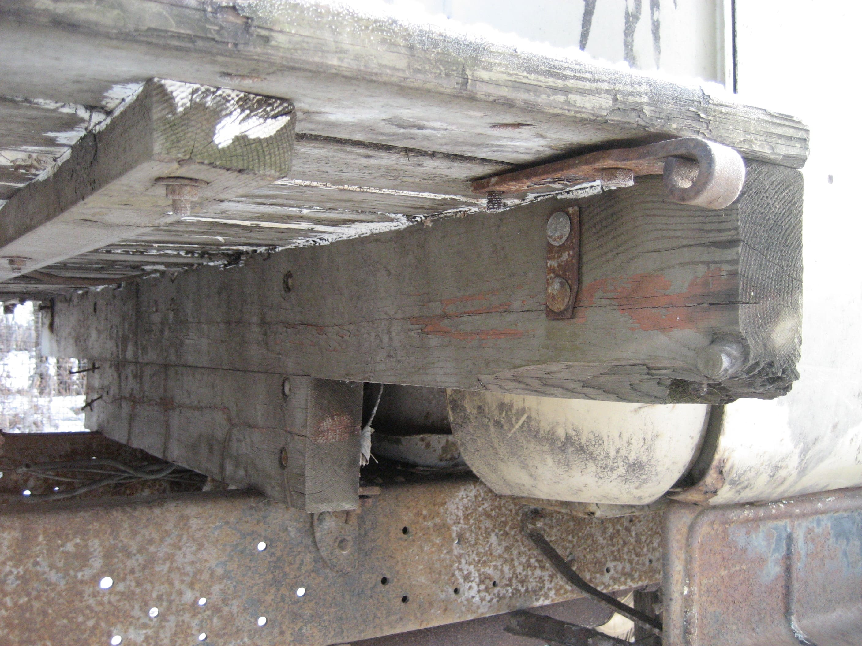

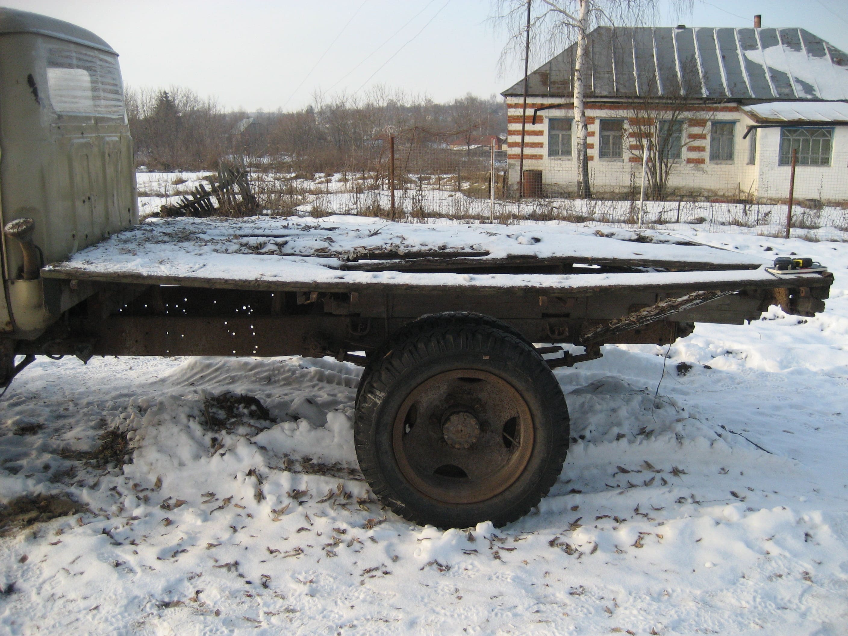

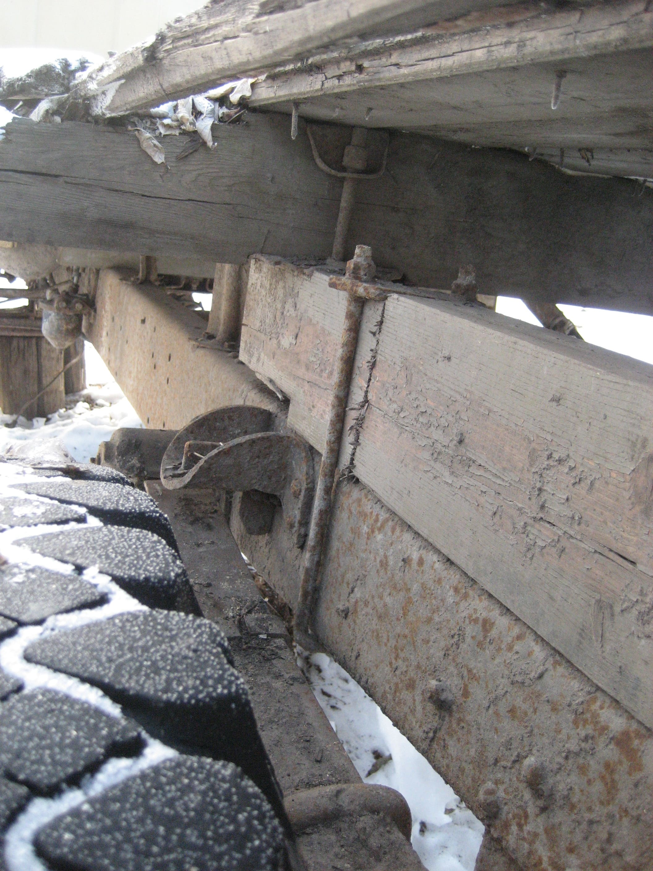

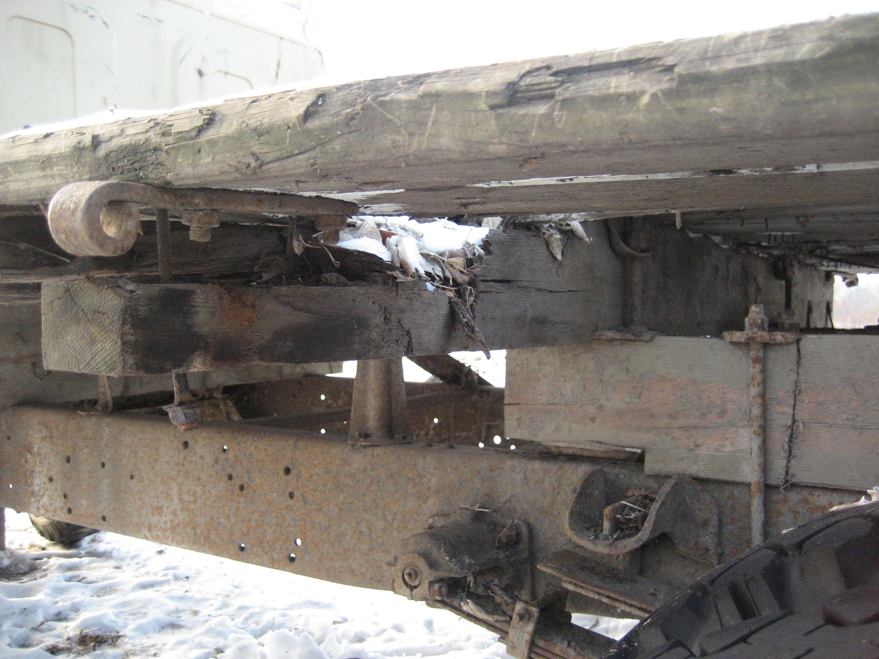

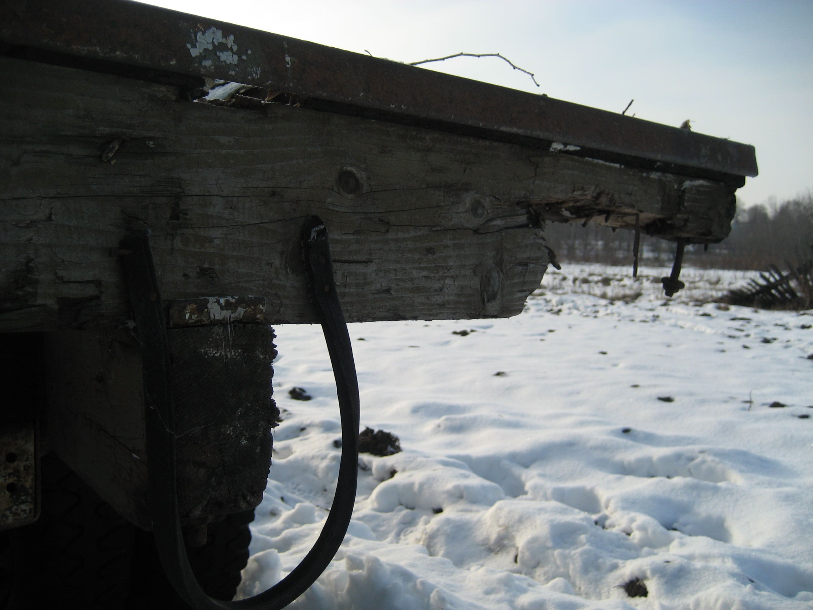

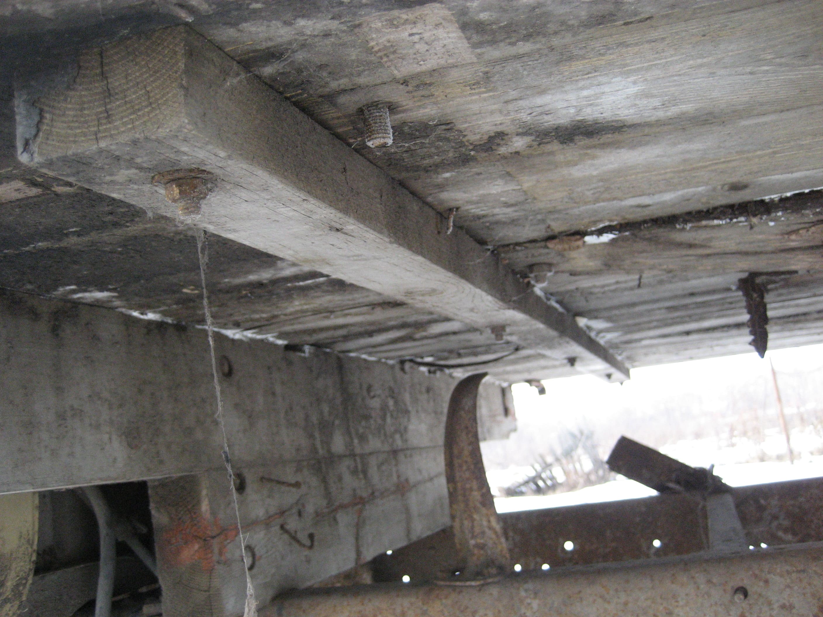

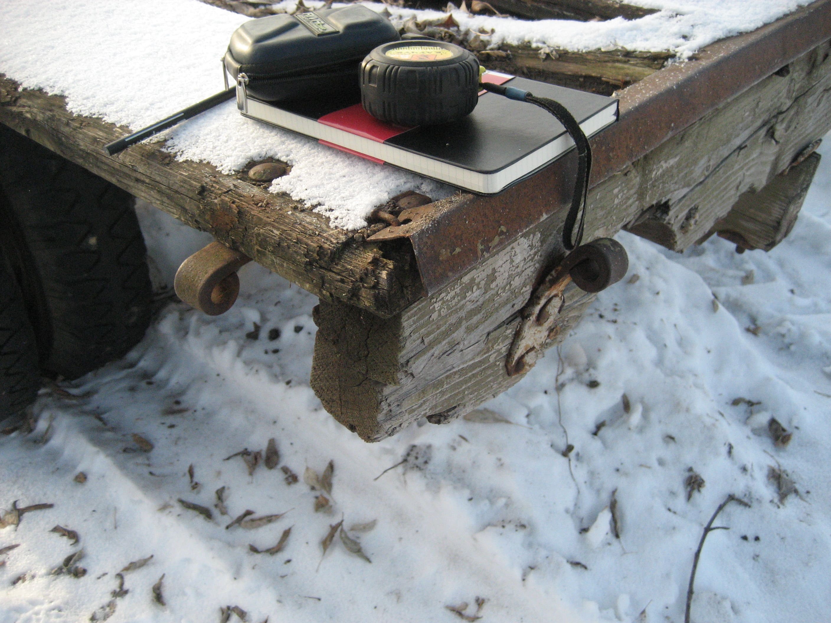

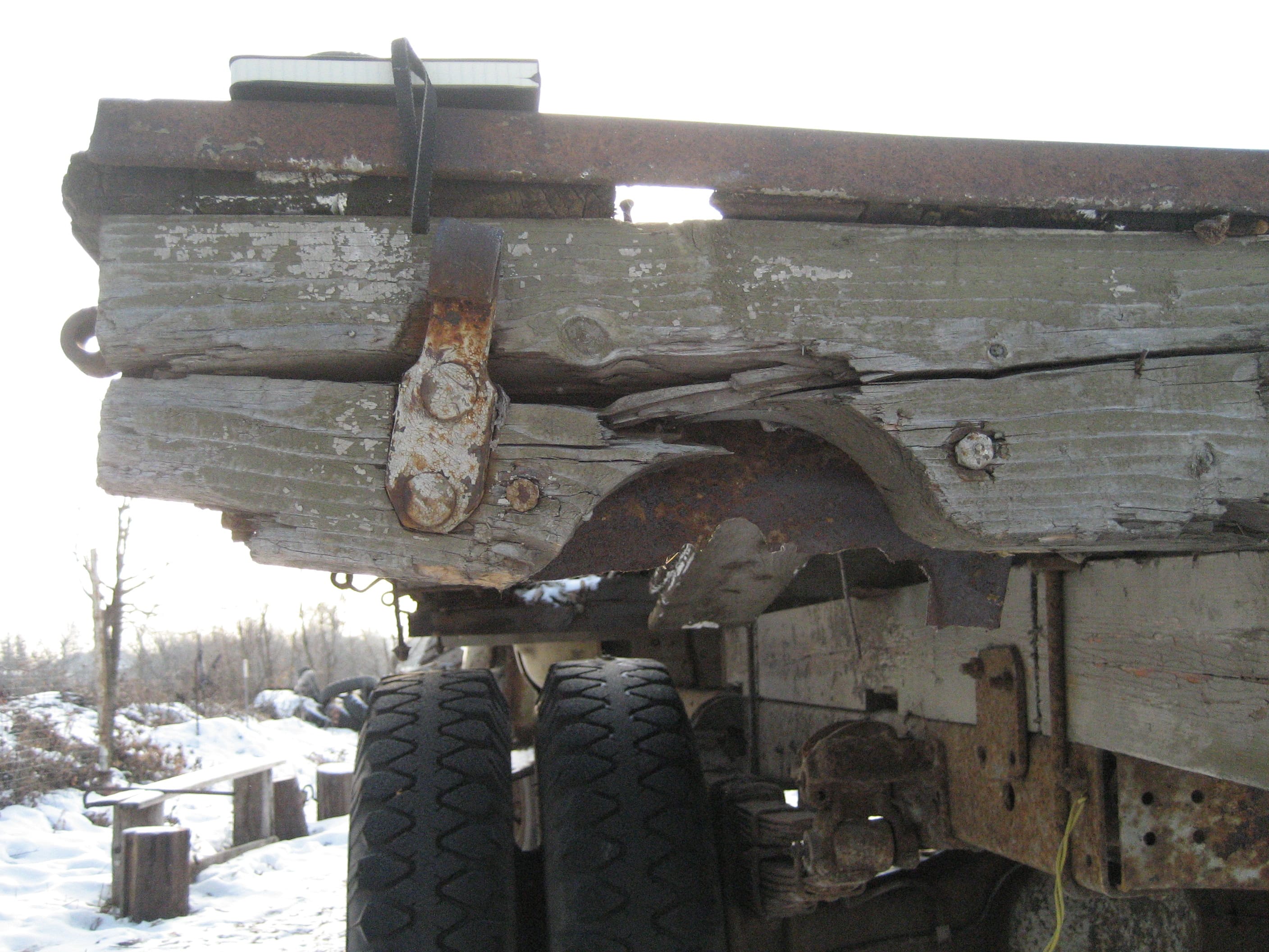

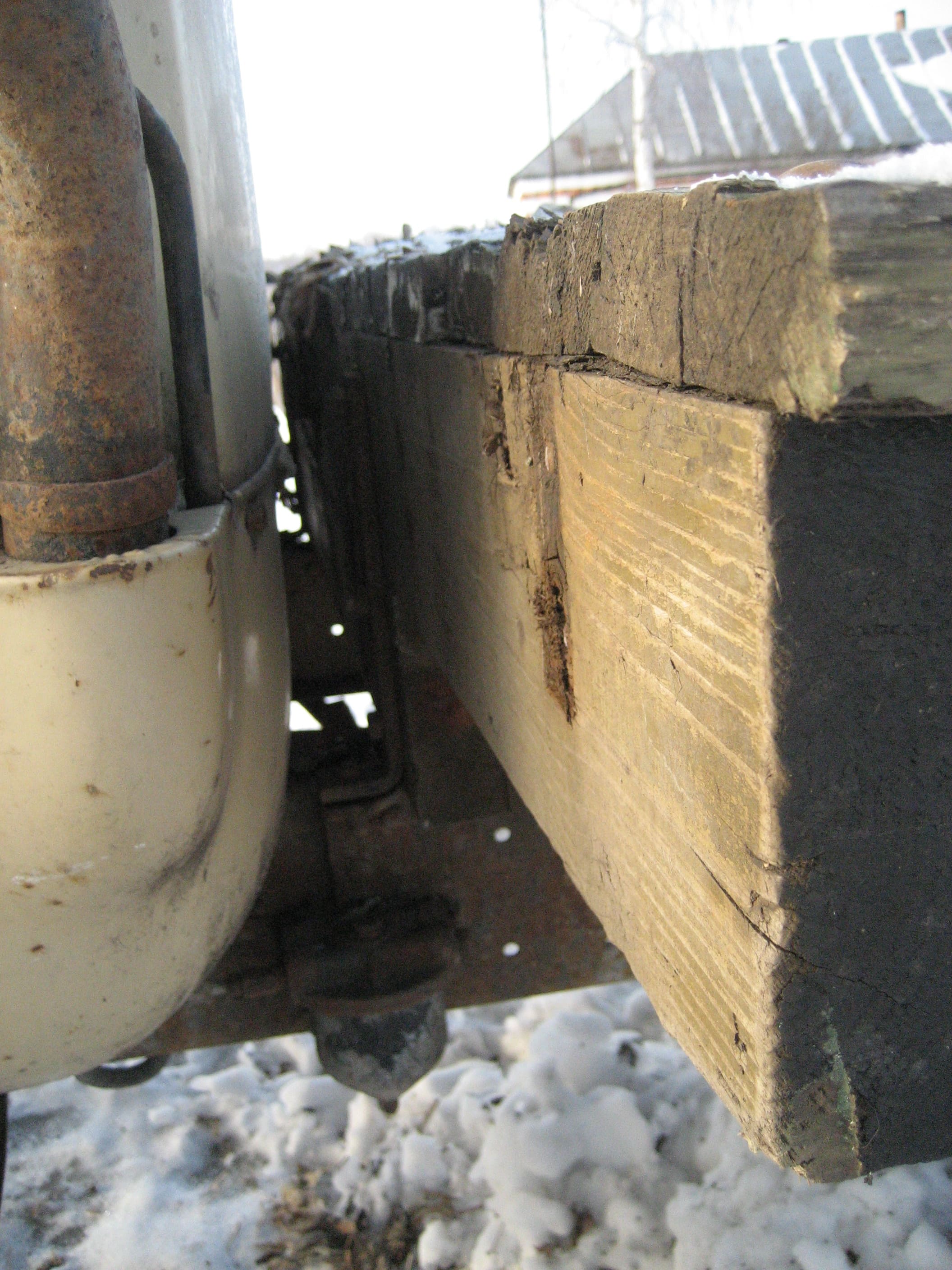

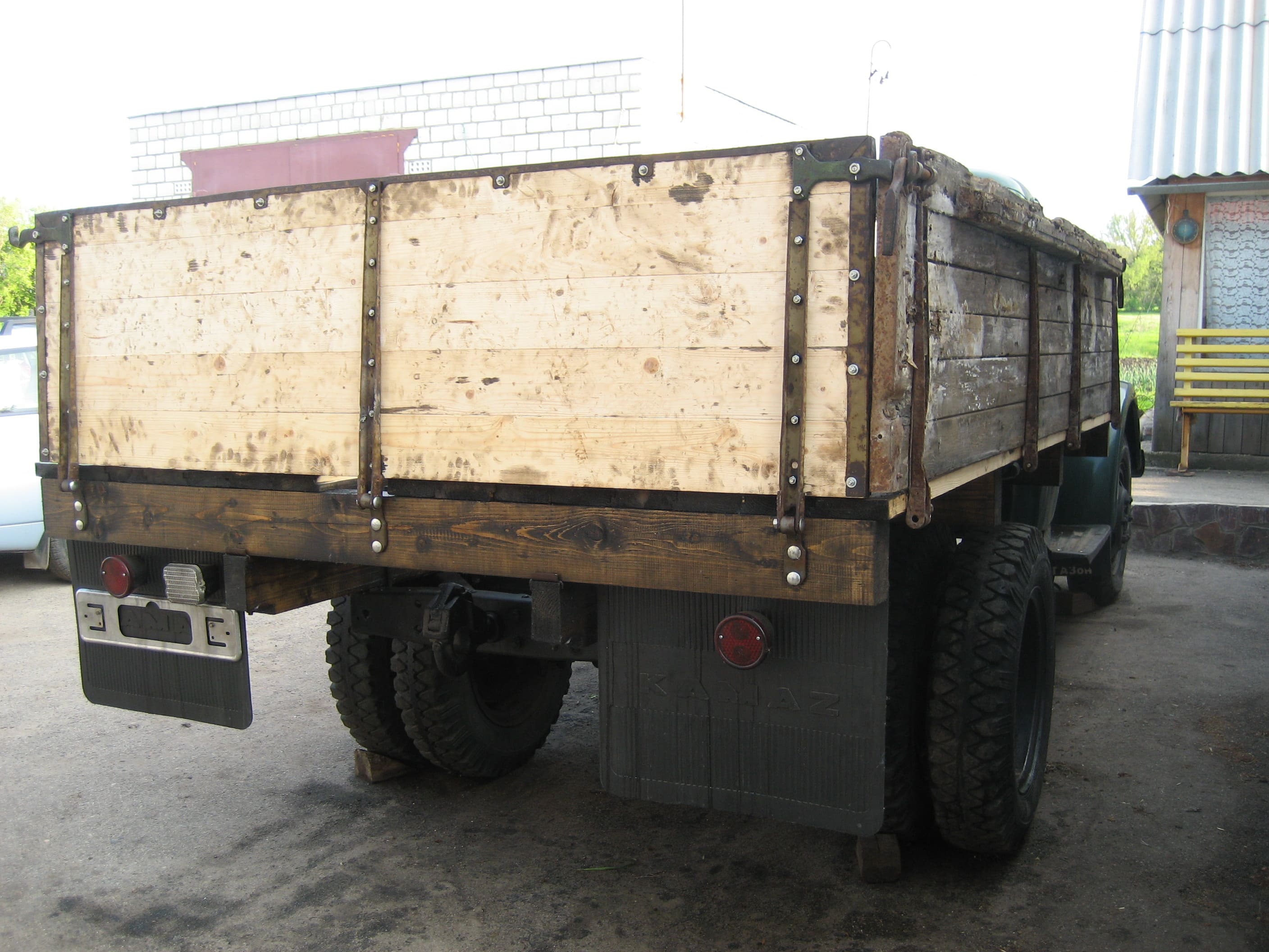

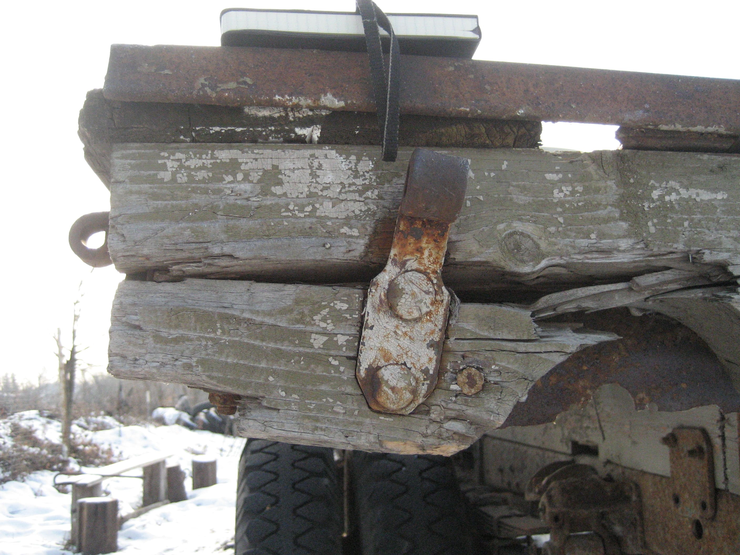

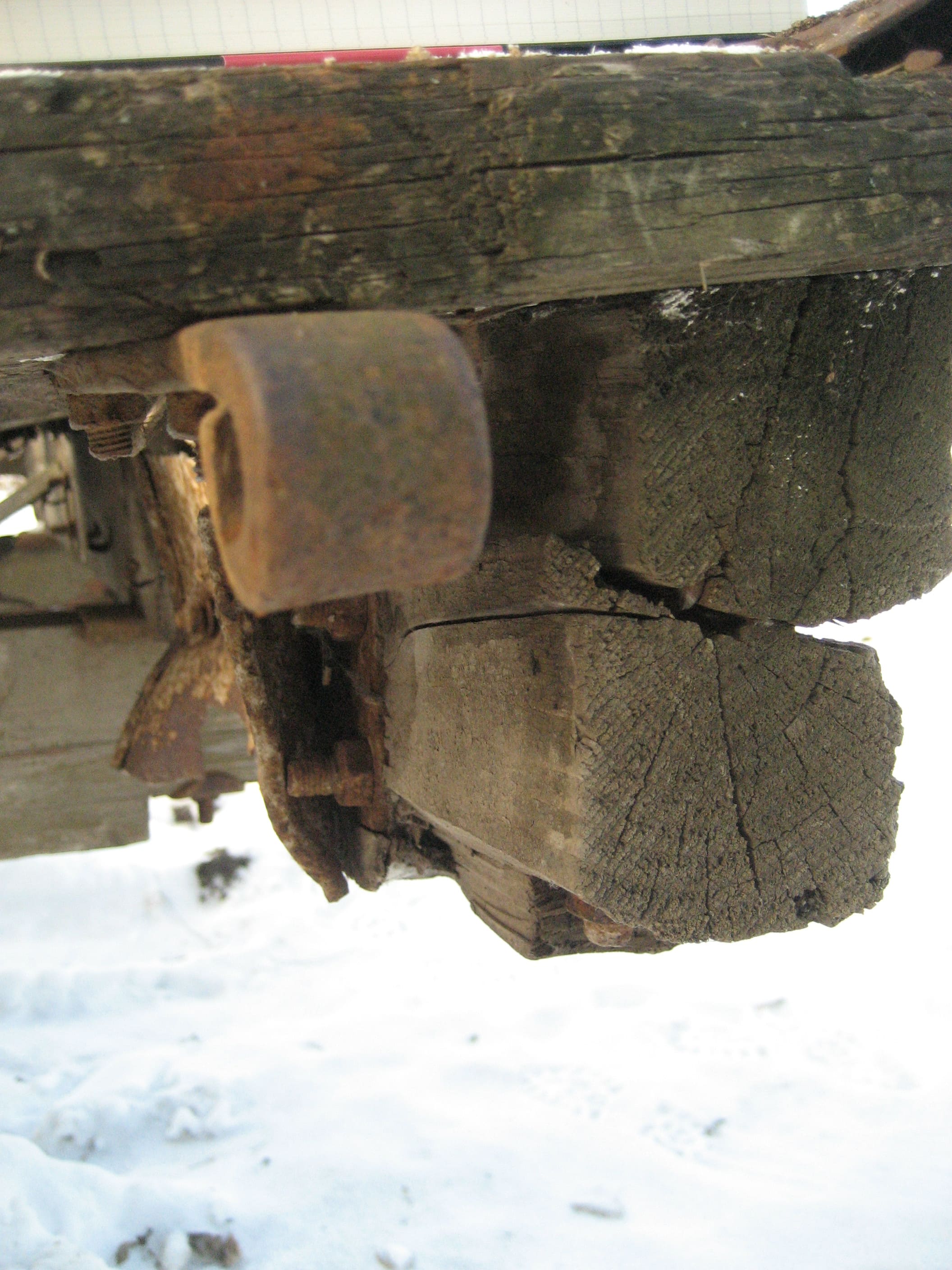

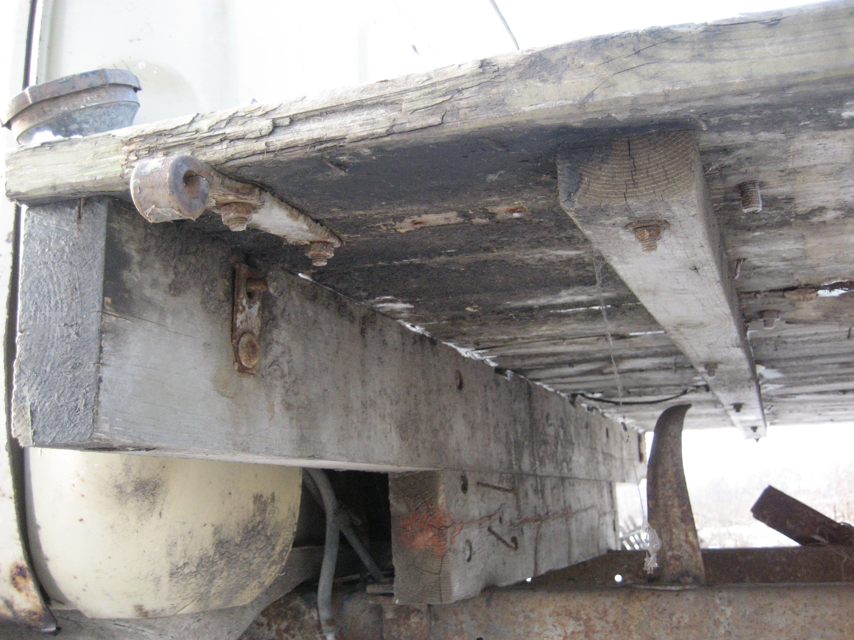

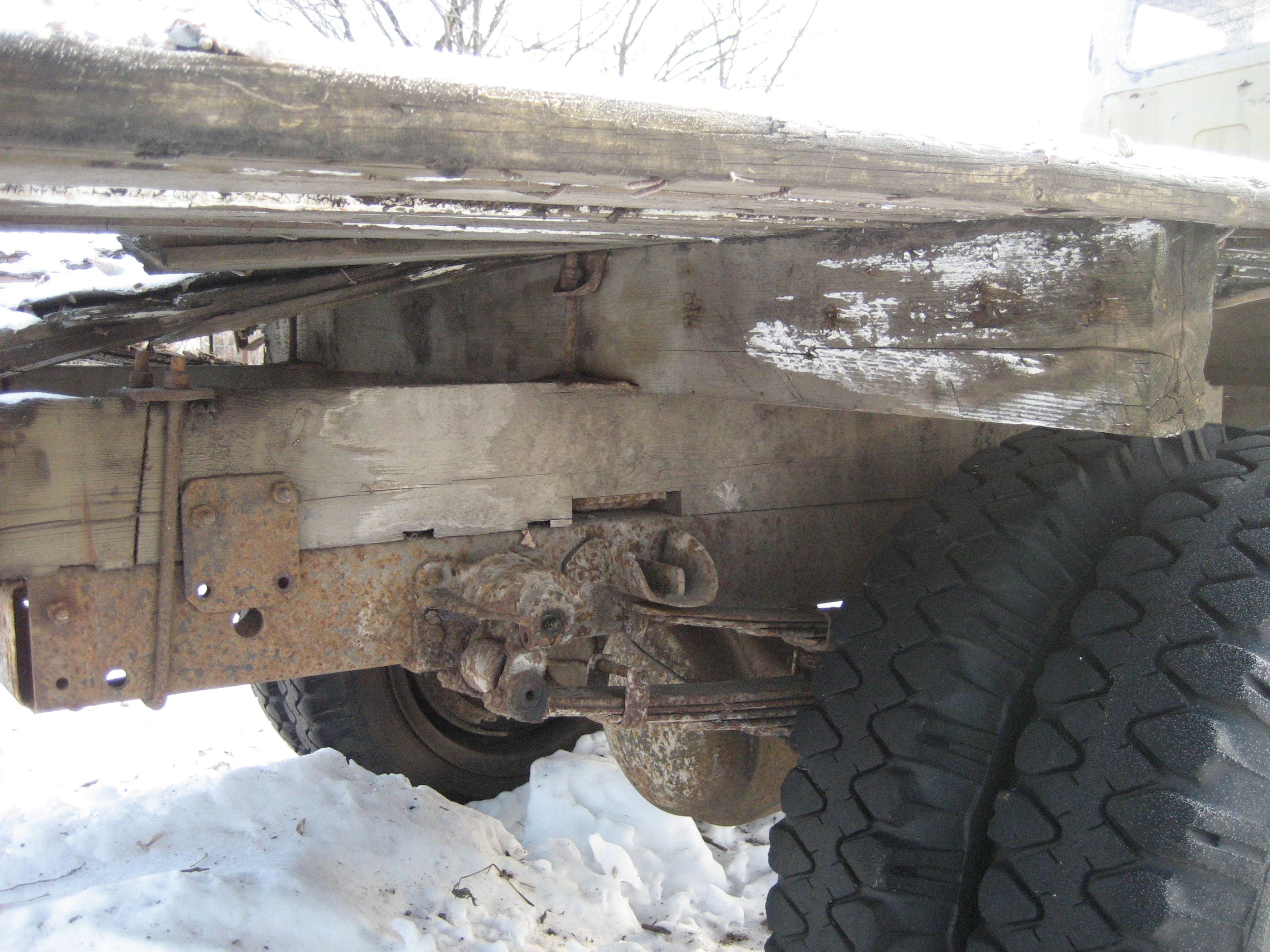

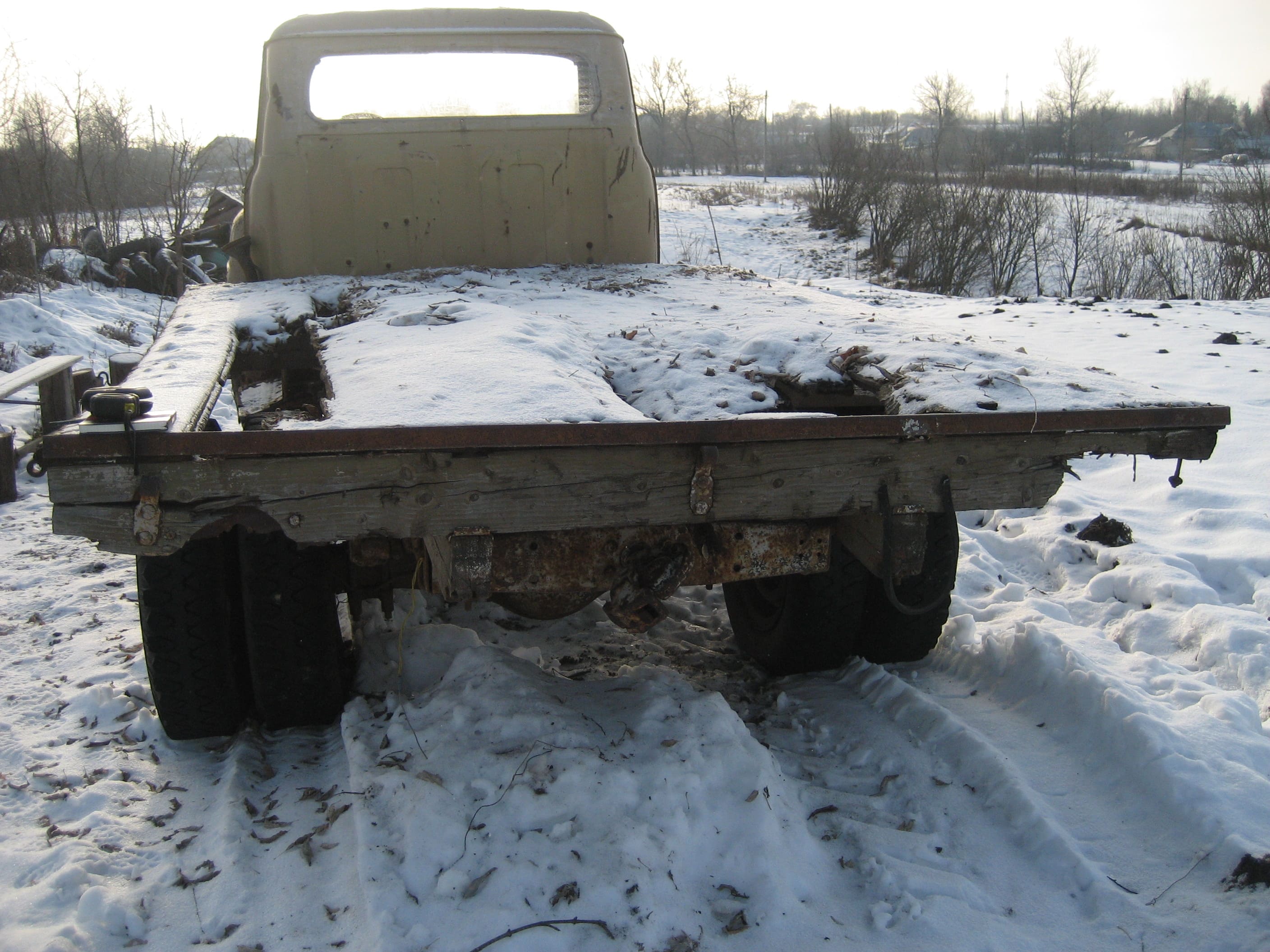

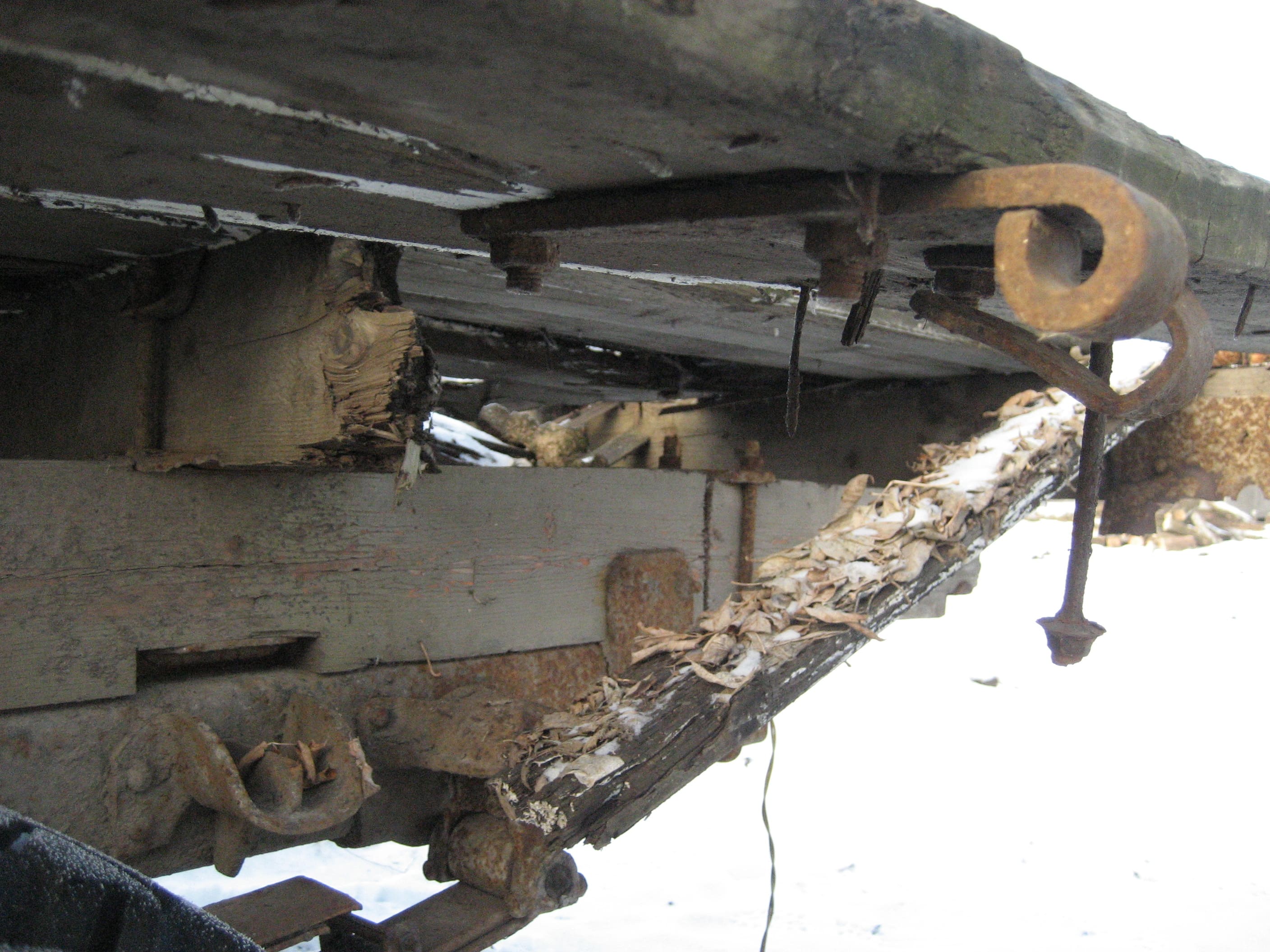

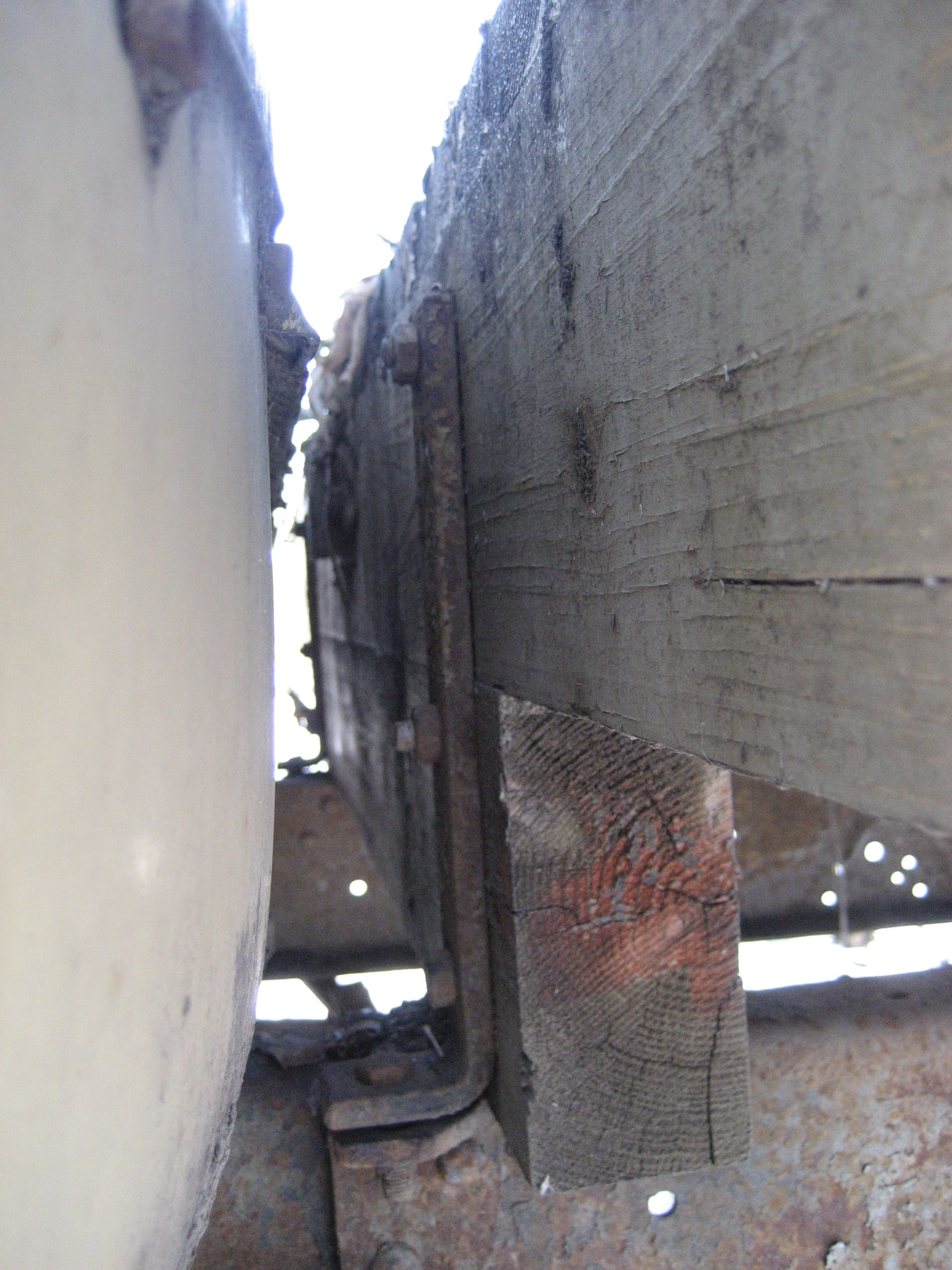

эта машина была взята донором из за фурниткры кузова, я его весь отснял и снял размеры.
Известные мне отличия от кузова ГАЗ-51А:
- на 51м нет пластин крепления кузова к раме в задней части.
из непоняток остается вопрос по пальцам боротов. По каталогу там именно пальцы, но смущает меня просечка в стойках бортов.
с одной стороны она круглая, с другой 4х гранная.
Кто в курсах?
на кузове отсутствовал инструментальный ящик, я его изготовил сам применив дверцу с УАЗ-452, по фотографиям она идентична.
ящик у меня стоит сзади, хотя изначально он стоял за кабиной.
во первых мне так больше нравится
во вторых при сборке кузова меня смутила пластина с прорезью прикрученная на месте ящика, я решил что она предназначена для чего то другого.
в третьих ящик устанавливался сзади на части машин - на машинах с деревянными дверями (фильм Аленка отметка времени 10.00) - там в колонне сразу 2 машины с таким же расположением ящиков как у меня
так же ящики сзади ставились на машины с дополнительным баком и газовые автомобили.
так же был бы очень благодарен если бы кто то смог помочь со щитком колеса - он у меня только один и тот мне еле удалось восстановить до приемлемого состояния.
а 004.jpg [ 573.92 KiB | Просмотров: 22343 ]
а 003.jpg [ 566.04 KiB | Просмотров: 22343 ]
а 002.jpg [ 601.34 KiB | Просмотров: 22343 ]
а 002 (2).jpg [ 594.58 KiB | Просмотров: 22343 ]
а 001.jpg [ 609.16 KiB | Просмотров: 22343 ]
