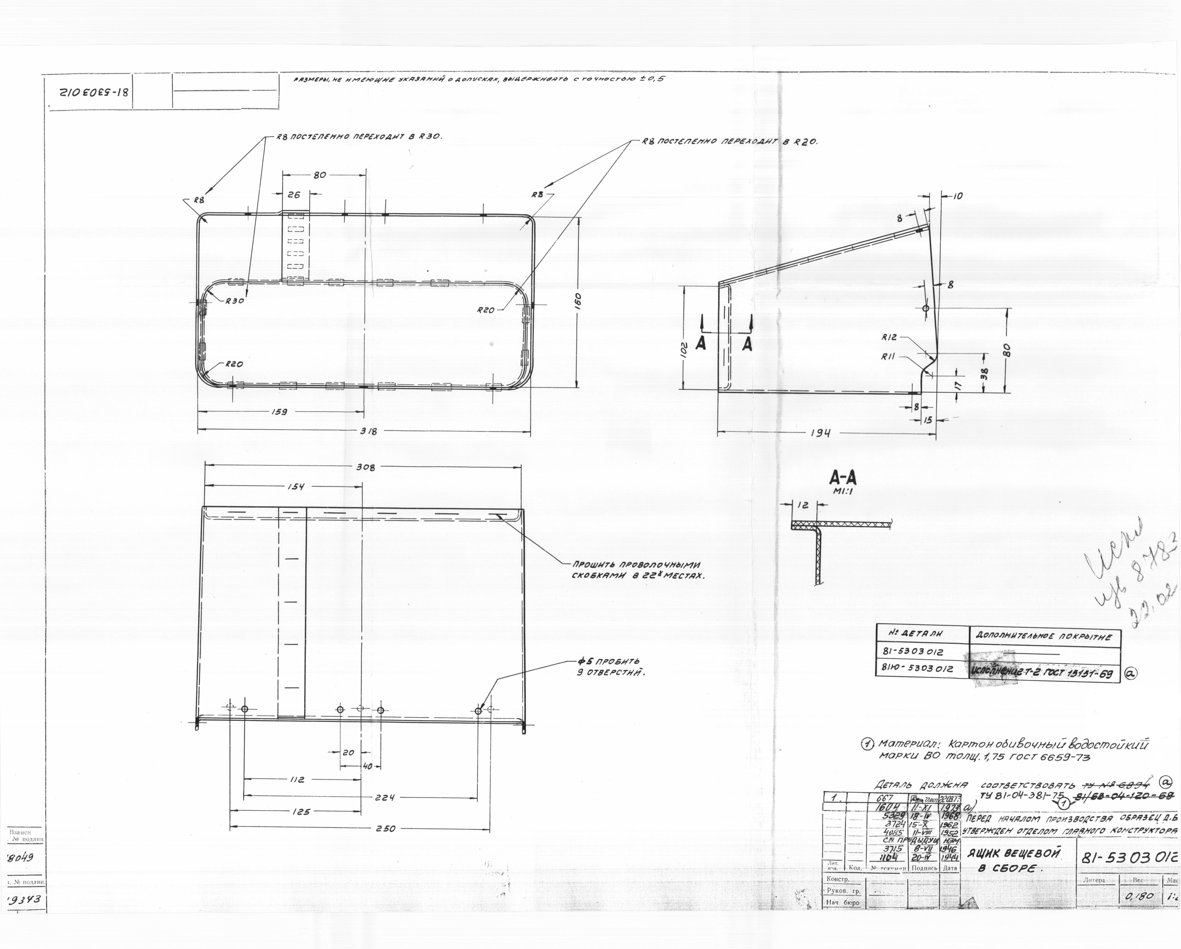

если есть размеры то в студию еще нужна глубина вещевого ящика т.е бардачка в кабине
 Заголовок сообщения: Re: сидения

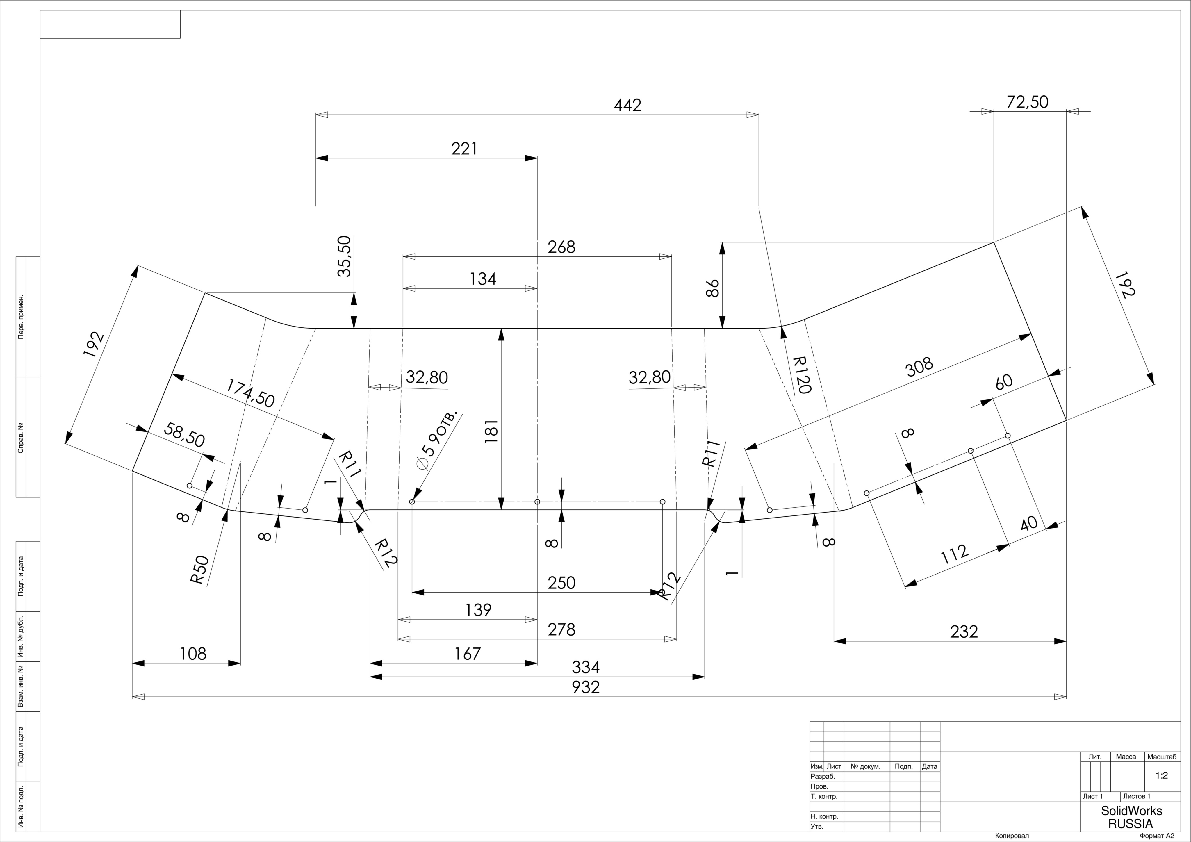

СообщениеДобавлено: 01 мар 2019, 19:07
По сиденьям, то займусь оцифровкой и выложу. По вещевому ящику, то глубина 190 мм.
Чертеж в помощь.
81-5303012.jpg [ 950.45 KiB | Просмотров: 19147 ]
Развертка вещевого ящика.jpg [ 533.17 KiB | Просмотров: 19147 ]

ок начнем с вещевого

СообщениеДобавлено: 04 мар 2019, 22:15
осталось 4-5 больших портянок сшить
81Б-6803014
81Б-6803012
81-6805246-Б
81-6803042
81-6805244-Б
81-6805238-Б
81-6805236-Б
81-6805230-Б
81Б-6803068
81Б-6803262
81Ю-6803352
81-6805230-А
81-6803062-А
81-6803092
81-6803230
81-6803234
81-6803238
81-6803245
81-6803246
81-6803260
81-6803264
81-6803268
81-6803276
81-6805066-Б
81-6805088-Б
81-6805090
81-6803044
81-6803032
