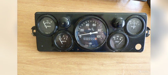

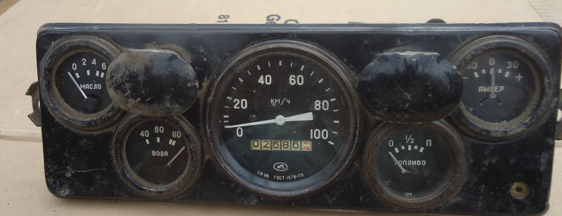

по каталогам щиток приборов идет с освещением в 2х "трубочках" как на втором фото.
У меня щиток с "отражателями", можно было бы предположить что это не газоновский, но я такой тип подсветки видел на газ-69.
кто в курсе?

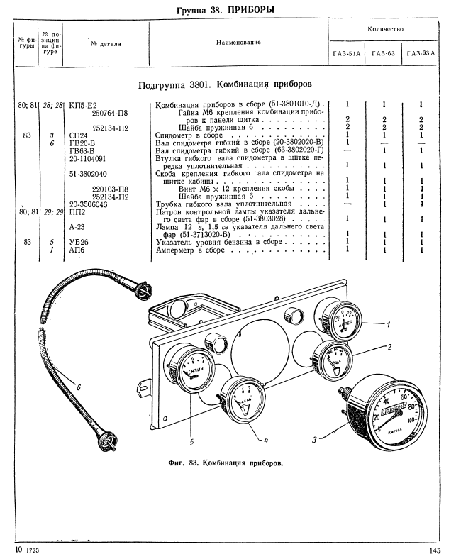

ГАЗ-51/63 более поздний вариант с 1952 года.

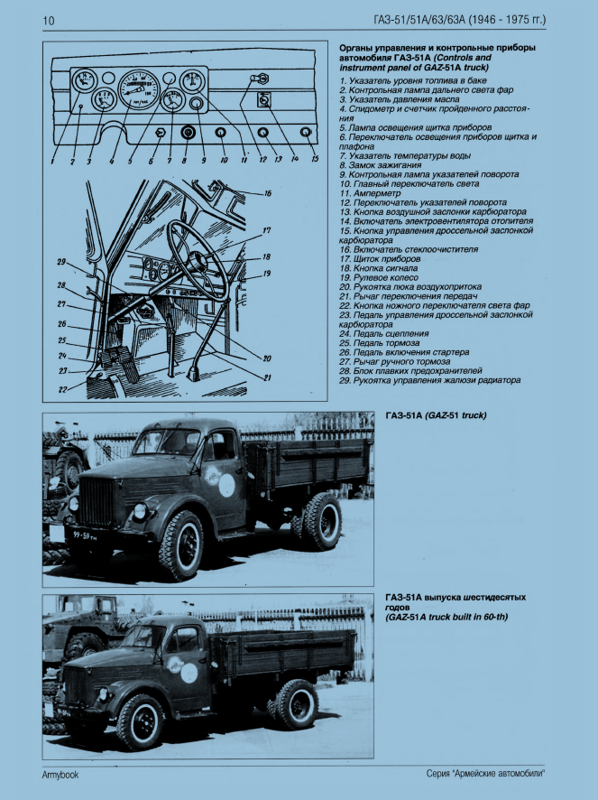

В каталоге панели как на газ-69 с лопухами нет.
3.png [ 127.49 KiB | Просмотров: 19354 ]

m1609a писал(а):
КП-5П Урал-375
то есть у меня стоит ураловский щиток?
Да.(кстати,на приведённом фото - мой щиток.)
Газоновский поздний КП-5Е2 - на нижнем фото.
