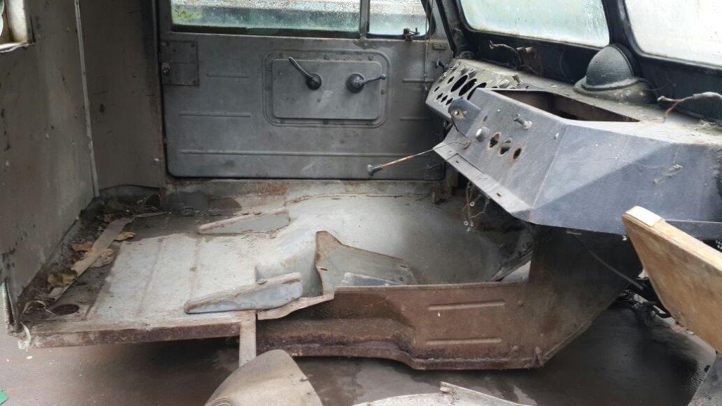

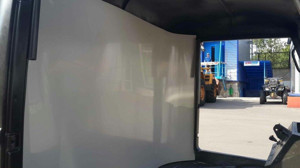

Товарищи, есть ли у кого комплект обшивки в Москве не установленный на машину?

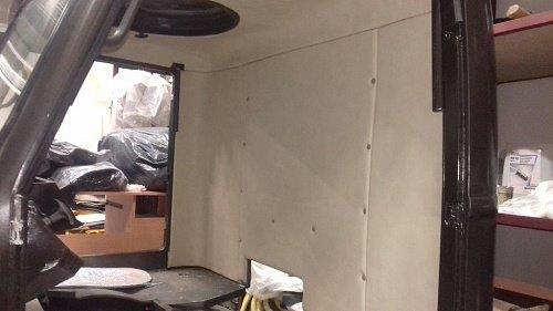

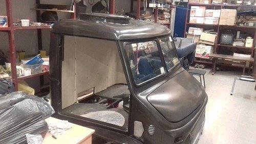

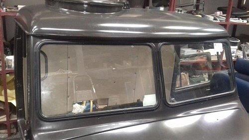

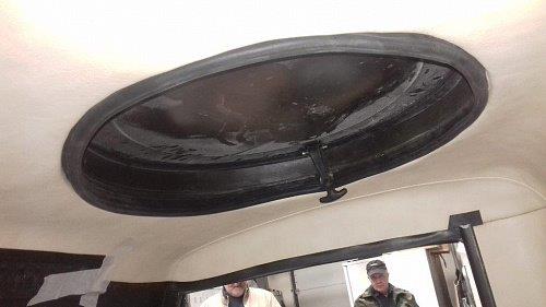

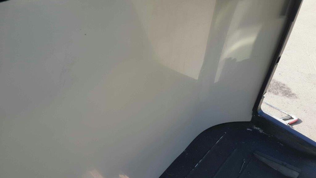

Я хочу попробовать сделать обшивку из эластичного пластикового листа.
Имею опыт изготовления обшивки в кабину 404 из данного пластика.
Его можно гнуть как угодно и он не колется ни на морозе, ни на жаре.
Вот что, было, и что стало.
Хочу также сделать на ГАЗ-63.
Мне кажется данный вариант будет сильно практичнее, т.к. сломать будет невозможно в принципе.
Толщина листа бывает 2, 3, 4 мм.
Размеры 2000х1200 мм.
Режется ножом легко.
Цена за лист от 1200 рублей.
20170510_141344.jpg [ 34.02 KiB | Просмотров: 14573 ]

Еще

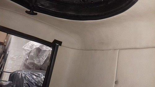

Напоследок.

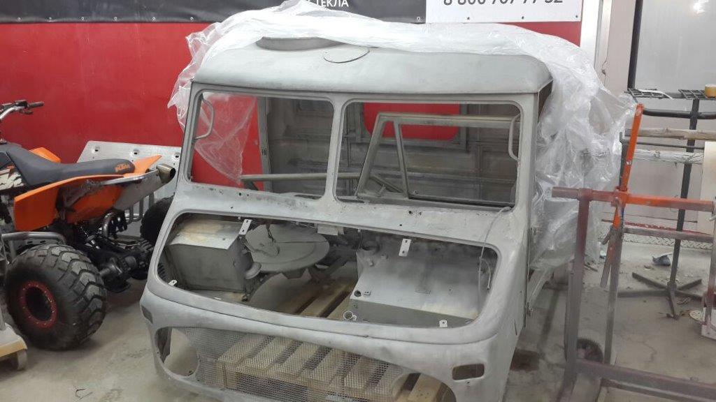

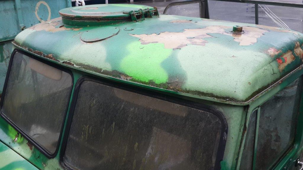

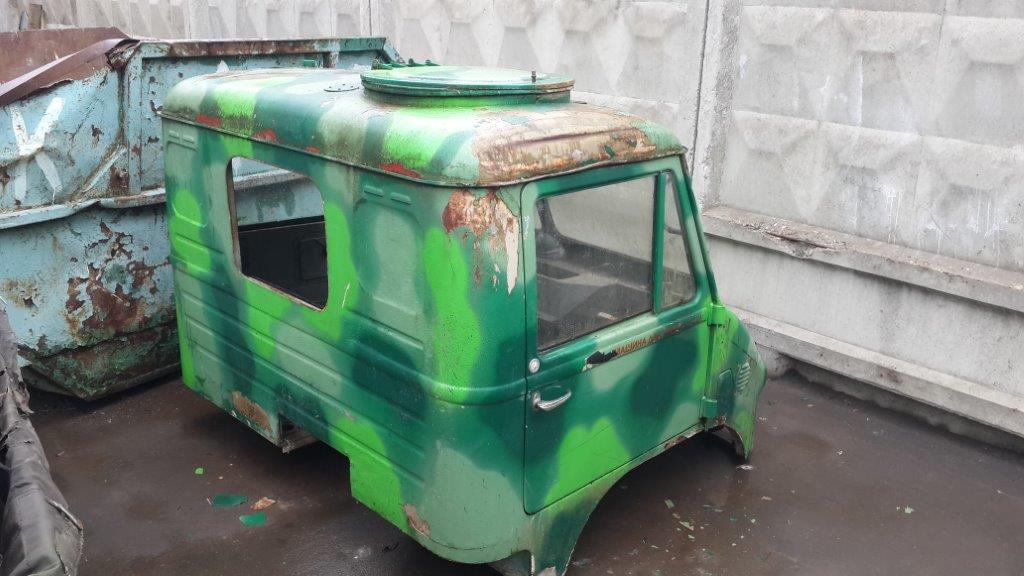

Скажу сразу, потолок из стеклопластика заливали смолой.
Переворачивали кабину и делали матрицу.
Так выгнуть пластик не удастся без разрезов, но если взять выкройку или чертеж потолка ГАЗ-63, то пластик хорошо изогнется по такому же принципу, что и картон.

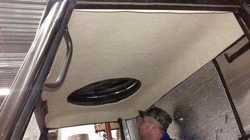

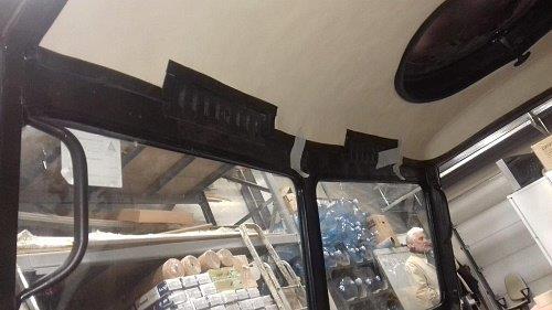

То, что вы видите на фотках - это уже оклеенный кожзамом пластик.
То есть сейчас вся кабина мягкая, легко разборная и смотрится по заводскому.

Вот кстати фотки неоклеенного еще пластика.

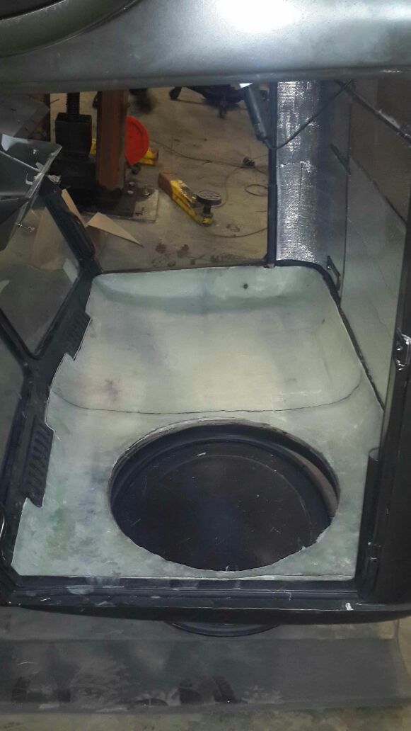

А вот, как потолок делали из стекловолокна и эпоксидной смолы.
По нему можно ходить ногами - играет, но не ломается.

При наличие оригинального картона изготовить можно за день без лазера.
Но можно попытаться найти и лазер.
Если кому интересно - дайте знать.
Плюсы: бессмертная и боится только огня, не воняет, моется чем угодно.
Выглядит хорошо.
Минусы: не аутентично.
