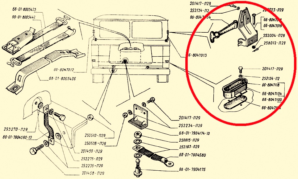

Я в этом не спец, но по моему в ГАЗ-66 использовалось то же крепление, что и в ГАЗ-63, поскольку основным оружием армии в 60-годы был АК (именно такой индекс он носил, а не АК-47 как многие считают) находящийся на вооружении с 1949 года.
Крепления ГАЗ-63 найти думаю сложно, но вот крепление ГАЗ-66 тех же годов...
image.jpg [ 205.81 KiB | Просмотров: 22696 ]

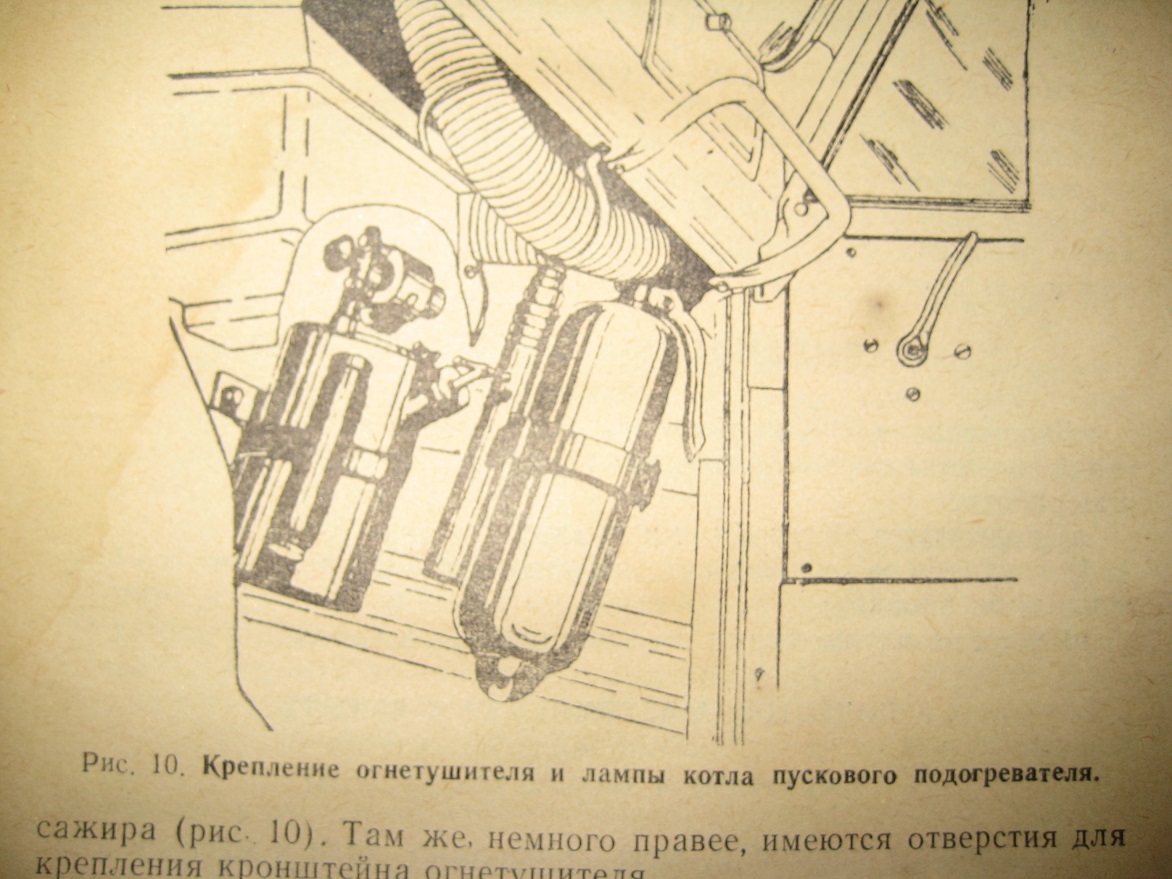

[quote="бездорожник"]Огнетушителя и аптечки штатно в кабине не было точно.
А вот тут что?Штатная между прочим книжка по Газ-63.
IMG_7293.JPG [ 271.12 KiB | Просмотров: 22632 ]
СообщениеДобавлено: 02 фев 2018, 21:10
У меня нет ни то что кронштейнов огнетушителя, но даже отверстий. Он висел на кунге и кузове. А картинку я имел в виду задней стенки кабины, там показано где и что крепится.
