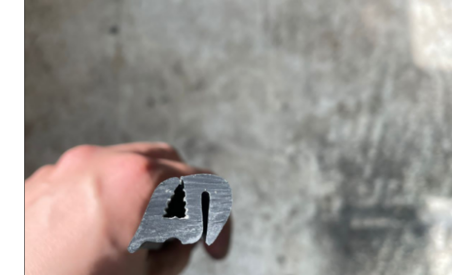

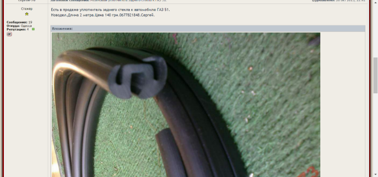

Как выглядит уплотнительная резинка ( по каталогу :81-5603018 Уплотнитель стекла окна задка ) ?
В интернете нашел два изображения совсем разных .
Opera Снимок_2022-06-11_123253_photo-resizer.ru.png [ 299.62 KiB | Просмотров: 135662 ]
Opera Снимок_2022-06-11_112300_gaz-69.com_photo-resizer.ru (1).png [ 333.37 KiB | Просмотров: 135662 ]
99.gif [ 52.08 KiB | Просмотров: 135662 ]

Родной профиль как среднем фото. Где-то был чертеж на сие профиль.

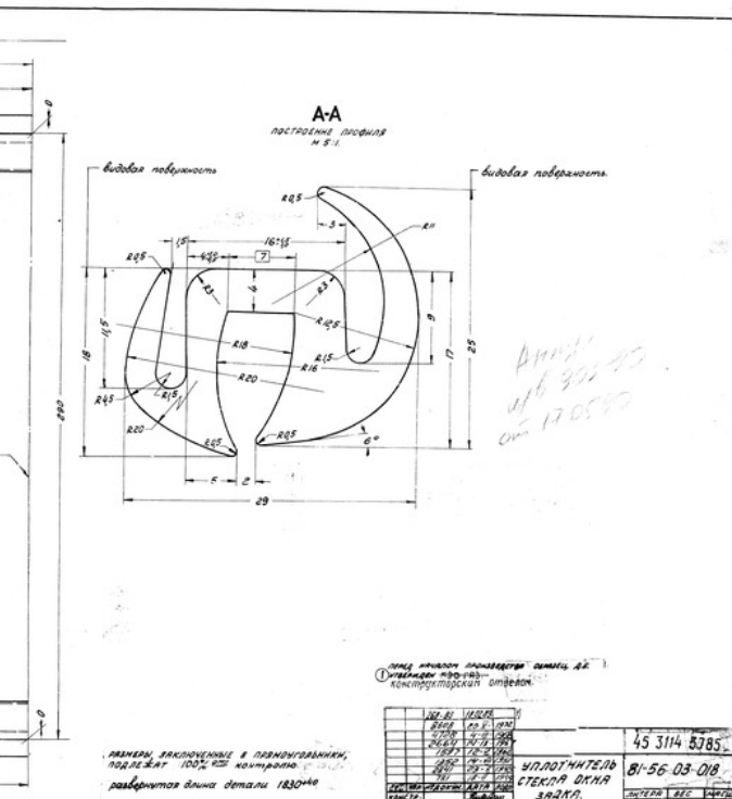

Спасибо за ответ . А чертеж этой резинки выложить тут : очень , я думаю , полезно будет. Мало кто представляет как она родная выглядит.
 Заголовок сообщения: Re: Резинка заднего стекла
СообщениеДобавлено: 13 июн 2022, 14:07
Стаж с: 26 дек 2018, 19:24
Сообщений: 38
чертеж правильный
Opera Снимок_2022-06-13_130406_cloud.mail.ru.png [ 215.92 KiB | Просмотров: 135583 ]
