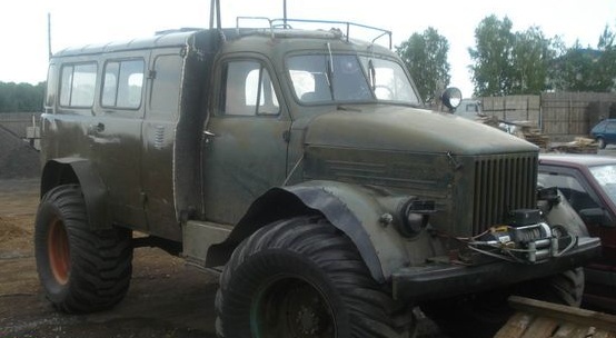

Фото не стандартных газонов.
ua183157.jpg [ 361.83 KiB | Просмотров: 26891 ]

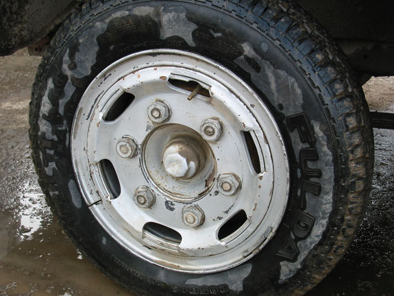

Доп.
0000 (6).jpg [ 86.36 KiB | Просмотров: 26889 ]

Для тихохода колесики интересные, но вопросы возникают сразу. 1. Какие диски используют под эту резину,что переделывать ? 2. Сколько весит балон и есть ли в нем камера ? 3.Марка резины ? Хочу сказать, что даже имея маленькие грунтозацепы протектор будет бороться с бездорожьем благодаря низкому давлению и широкому профилю. Зарыться на такой резине будет трудно. Приспособив цепи, это будет монстр.

Нашел в нете параметры: вес 87кг, высота 106 см, скорость 30км, камерная, диски на 18, цена около 10 т.р.

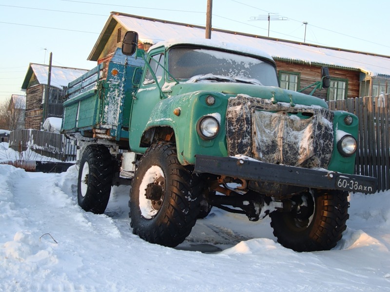

Вот еще варианты.
2600_077f3d016d4dbcf316880ecb28b043ae.jpg [ 58.84 KiB | Просмотров: 26820 ]
0_54cf5_c6b50227_XL.jpg [ 128.8 KiB | Просмотров: 26820 ]
На этой резине с места фиг съедешь на сыром если только один мост ведущий!
Она с прицепов тракторных
СообщениеДобавлено: 27 апр 2014, 21:11
Если память не изменяет то модель вроде КФ-97, у мя отец из старых таких покрышек часть протектора вырубил и сделал что т типа елочки как на МТЗ, для саоделки, вполне неплохо, единственное что при легкой, относительно самоделке, малость на них прыгает.

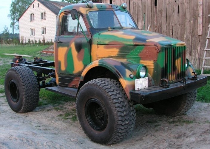

Газ 51.
b06ae38fe32b.jpg [ 74.39 KiB | Просмотров: 26784 ]
1383980_617028978348843_895743658_n.jpg [ 128.82 KiB | Просмотров: 26784 ]

От какой машины они ставят эти диски ?
СообщениеДобавлено: 29 апр 2014, 20:23
переваривают наверно
