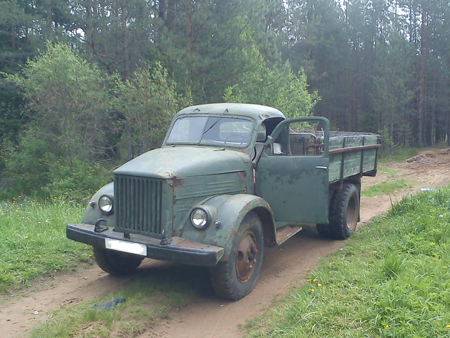

Приветствую сторожилов форума
года три как владею 51-м (на ходу)
выезжаю несколько раз в год - "для души"
решил восстановить передний тормозной контур - он заглушен предыдущим хозяином.
Вопросы:
1.каталожные номера рабочих тормозных 51 и 52 разные, а они взаимозаменяемы в сборе?
2.по главному: если планирую поставить вакуумник, от чего и где ставить главный тормозной без особого "колхоза"?
Есть опыт переделки?
3.где покупать это в Петербурге и окрестностях главный и передние рабочие?
