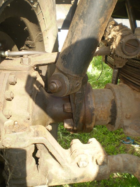

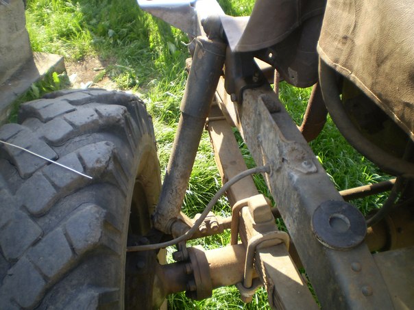

Если смогешь,можно от газ 66 смонтировать.Посмотри как у меня сделано.

СообщениеДобавлено: 13 дек 2013, 21:02
Вот посмотри если конечно поймешь.
0DKI1E7cPl4.jpg [ 74.25 KiB | Просмотров: 23076 ]
KZhg2331JH8.jpg [ 66.92 KiB | Просмотров: 23076 ]
