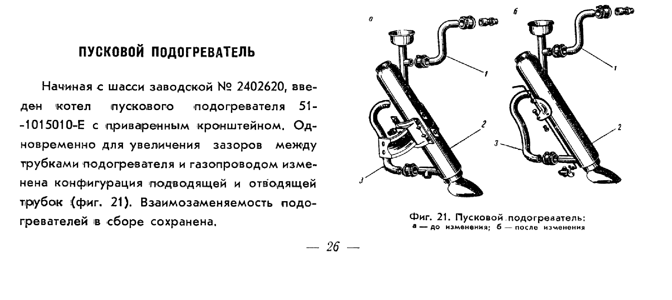

Парни кто может помочь размерами фото или креплением котла к раме?

Саш, есть котел в железе, но не стоит еще, могу сфоткать. Есть кое какие бумаги по креплению котла и его патрубкам.
Скажу что в разное время пусковой котел по разному крепился к раме.

[quote="GANS"]Саш, есть котел в железе, но не стоит еще, могу сфоткать. Есть кое какие бумаги по креплению котла и его патрубкам.
Спасибо! сам котел я тоже достал на прошлой неделе, где то видел установку на П образной пластине, но фото не сохранил.
Интересует наш с тобой год 1963-65й
В каталоге именно по установочной пластине ничего не нашел.
 Заголовок сообщения: Re: котел подогрева
СообщениеДобавлено: 25 апр 2019, 23:37
Имеешь ввиду кронштейн крепления котла как на варианте слева? если да то это котлы устанавливались на машинах до 60 года вроде.
Тот что слева это уже более поздний вариант котлов, устанавливается на 2 болта к раме.

На рисунке приведен вариант крепления пускового котла, который устанавливался до изменений. После изменений исключили эти скобы и сделали крепления на два болта к верхней полке правого лонжерона рамы.
Если интересует крепеж для раннего варианта, то на просторах инета есть альбом
"Атлас рабочих чертежей двигателей ГАЗ-51 и М-20 (Липгарт А.А., Шнейдер Г.К.) - 1952"
С стр. 103 по стр. 107 включительно. В этом атласе есть тот крепеж что тебя интересует.
