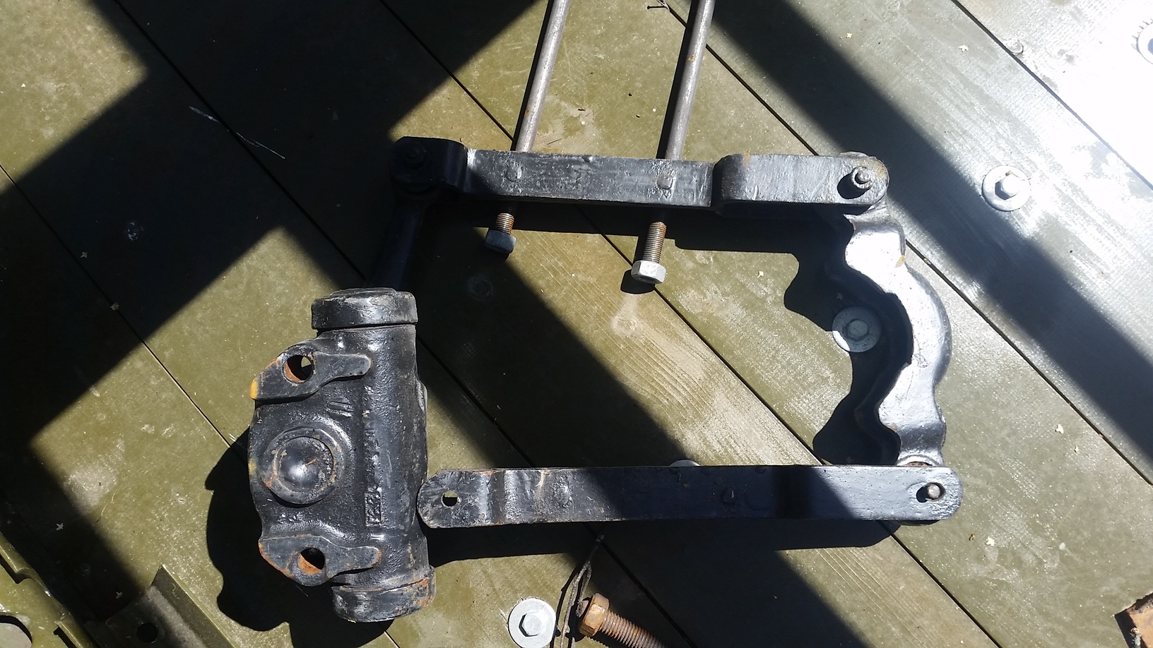

вот есть такая штука, не могу понять как ее правильно закрепить, может чего не хватает. Подскажите пожалуйста что с ней делать. Есть такой вариант: просто не устанавливать ее, все равно возить какие либо грузы не буду, газон нужен будет, чтобы просто в город выехать, порадовать людей :oops: . Стоит ли вообще напрягаться и устанавливать ее?

Это ранний, рычажный амортизатор, скорее всего задний, на грузотакси ГАЗ-51 ставили. Можно без него обойтись.
СообщениеДобавлено: 27 июн 2018, 09:09
Судя по картинке там не хватает втортго амортера и еще одной скобы.

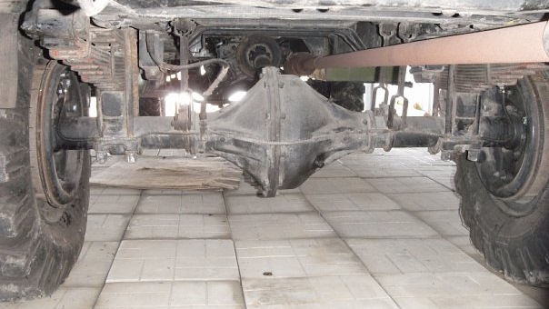

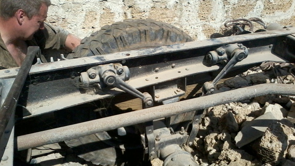

Я видел пока как то так:

СообщениеДобавлено: 27 июн 2018, 22:39
Я как раз про эту картинку и думал.
Второго амортера и скобы не хватает
СообщениеДобавлено: 27 июн 2018, 22:43
Такую подвеску я видел пока на машинах уплотнения связи П-229 и П-225. Причем стремянка заводится снизу под мост, а штампованная планка сверху. Амортизаторы стоят изнутри. На станции Р-118 БМ3 не помню были такие или нет.
СообщениеДобавлено: 28 июн 2018, 10:33
А я в живую видел на грузотакси, но там по одному стояло, а на боле позднем телескопические были. У меня на Р 118 следа от амортизаторов нет.
СообщениеДобавлено: 28 июн 2018, 10:49
На моей будке тоже нет следов о том, что амортизаторы стояли на задней оси.
Кстати, это одна из основных причин легкого переворота машины на бок при кренах - рессоры не ограничивают ход подвески настолько, насколько необходимо для сокращения таких случаев.
Знаю владельцев машин, кто после установки на обе оси телескопических амортизаторов отметили тот факт, что там, где раньше при проезде в колее машина начинала качаться как на качелях и ее ловили на грани переворота - после установки такой эффект пропал почти полностью.
