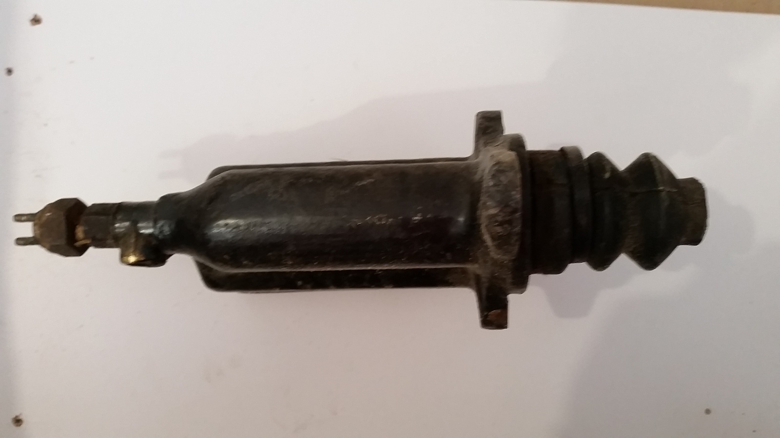

вот
201707куук.jpg [ 231.9 KiB | Просмотров: 42190 ]

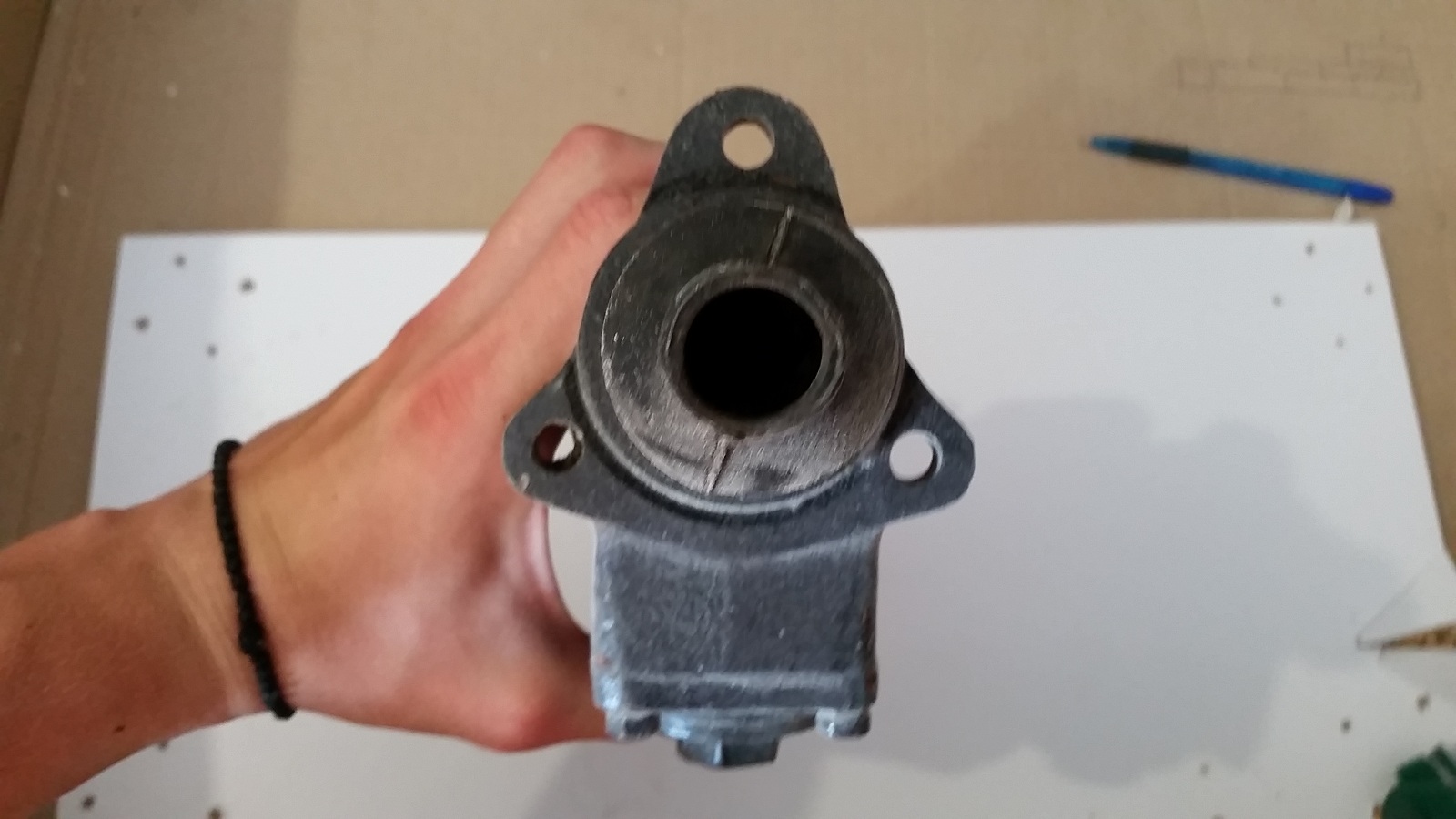

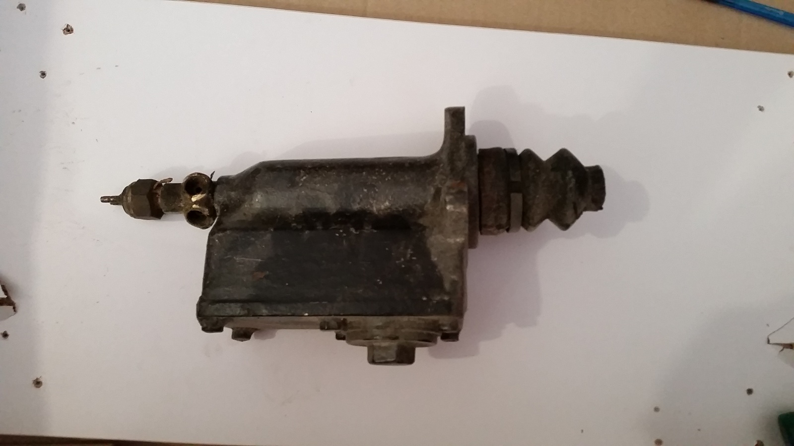

вот еще
20170728_134826енгн.jpg [ 236.64 KiB | Просмотров: 42190 ]
20170728_1348ук.jpg [ 213.18 KiB | Просмотров: 42190 ]

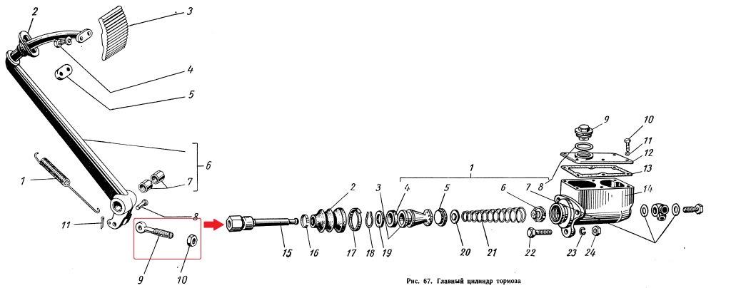

Артем, привет.
Вот как выглядит тормозной шток.
Состоит из двух половинок и регулируется по длине.
Безымянный.jpg [ 45.1 KiB | Просмотров: 42076 ]
СообщениеДобавлено: 05 сен 2017, 07:02
Не вижу помех его изготовить.
Передняя часть, что от педали продается на авторынках (в Южном порту точно) - не поню от чего, но видел неоднократно.
Задняя часть возможна к изготовлению.
Меряйте общую длину изделия, диаметр отверстия в креплении на педали и необходимый запас по регулировке.
Мой токарь и сварщик возьмут не более 2000 рублей.
Если нужно - звоните или пишите на вотсап, вайбер, телеграм.
Адрес, куда отправить потом.
Ну и предоплату 100%.
Время изготовления 3 дня.
