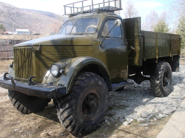

Альберт75 писал(а):
Интересный видок у машины.Если можно побольше фоток просим....
Комментарий к файлу: Вот таким он стал
ГАЗ-63 вездеход июль 2014.JPG [ 189.41 KiB | Просмотров: 14173 ]
Комментарий к файлу: Вот таким мой ГАЗ-63 был год назад
ГАЗ-63 1952 май 2013.JPG [ 176.2 KiB | Просмотров: 14173 ]

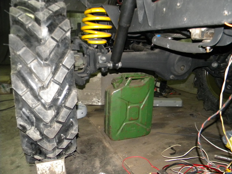

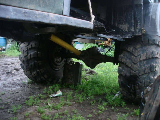

Кстати, можете канистру 20 литров от бензина поставить под мосты - для оценки нового клиренса под редуктором?
На Унимогах такие фото обычно делают
1d991332a1f4.jpg [ 183.59 KiB | Просмотров: 14162 ]

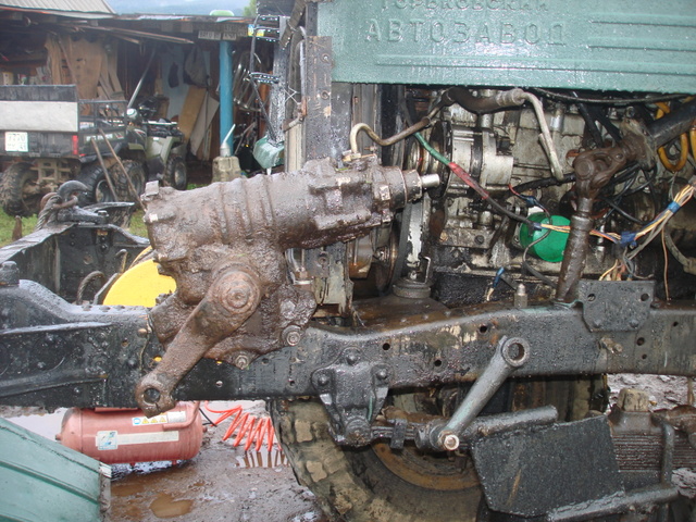

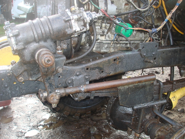

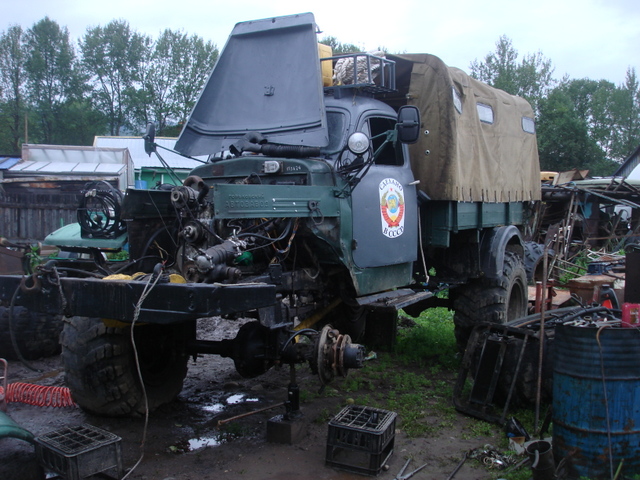

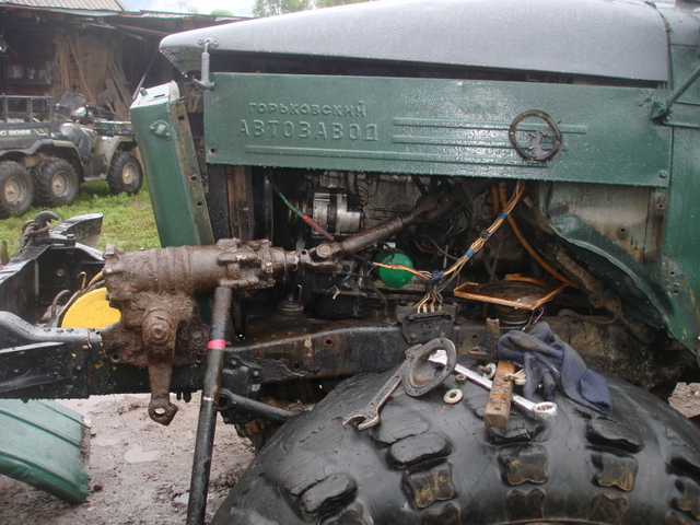

Установлен гудроусилитель от ЗИЛ-130 на ГАЗ-63. В принципе, переделок особых нет, иметь только болгарку и сварочный аппарат, всё остальное не сложно. По времени- в принципе, поторопясь, демонтировать "родную" рулёвку и установить зиловскую- два дня работы, но у меня растянулось на неделю- пока снял со свалки зиловскую, потом дожди через день, вечерами темнеет уже в 21, а пока с работы придёшь да поужинаешь- уже и пол-восьмого. Но самое главное в перестройках- это жена. Повезло мне с ней- не перечит, не нагружает другими делами, занимайся, Игорёчек, своим газиком
Комментарий к файлу: Рулевую колонку слегка изменил- переварил нижнее крепление
Рулевая колонка от ЗИЛа установлена.JPG [ 215.44 KiB | Просмотров: 14145 ]
Комментарий к файлу: Закреплён ГУР
ГУР закреплён.JPG [ 186.81 KiB | Просмотров: 14145 ]
Комментарий к файлу: Снята родная рулёвка, разложены зиловские детали
Примерная раскладка перед переделками.JPG [ 196.97 KiB | Просмотров: 14145 ]

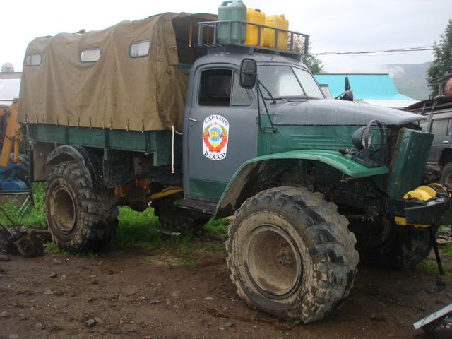

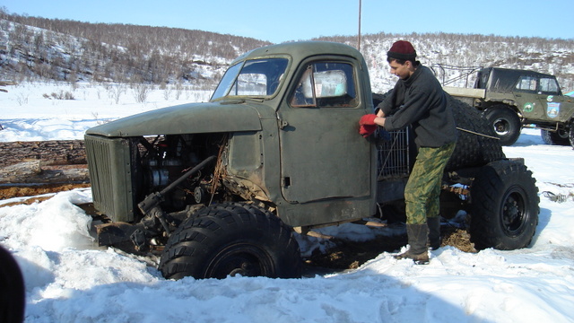

Комментарий к файлу: А вообще вот с такого газика я начинал в 2008 году
2008 ГАЗ-63 на зимовке.JPG [ 119.46 KiB | Просмотров: 14145 ]
Комментарий к файлу: Вот такой он у меня был перед последней модернизацией
Вот такой сейчас.JPG [ 171.31 KiB | Просмотров: 14145 ]

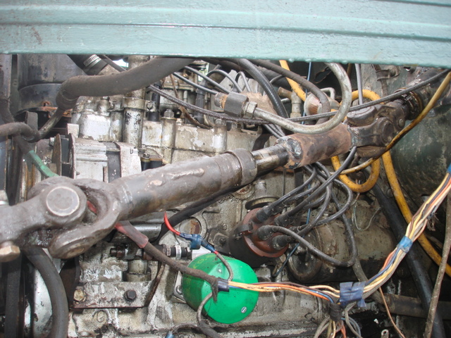

Доканчиваю, а то в сообщении только 5 файлов можно было вложить.
Добавлю- попробовал, усилитель работате, но... всё же было не закреплено, а хочется побыстрее попробовать... короче, вентиляторм 5 сит пропорол, сейчас снимать радиатор, паять... Обидно- мочи нет: в прошлом году только новый радиатор нашёл, и вот... Запаяю, поставлю на место всё, проведу испытания ходовые. потом отпишусь
Комментарий к файлу: Рулевой карданчик удлинён
Рулевой кардан установлен.JPG [ 188.74 KiB | Просмотров: 14145 ]
Комментарий к файлу: Рулевая тяга составная- кусок зиловской, кусок газоновской, толстостенная труба, 10-мм железо
Рулевая тяга установлена.JPG [ 182.34 KiB | Просмотров: 14145 ]
Сделаю- ваше сообщение поздно увидел. Может, сегодня получится, но с 4 сторон- у меня он полуразобранный только

Сегодня не успел- акку в фотике сел, пока заряжал- стемнело. Поробовал канку под мост- неровно, канистра боком, но как получилось...
DSC00855.JPG [ 193.57 KiB | Просмотров: 14122 ]

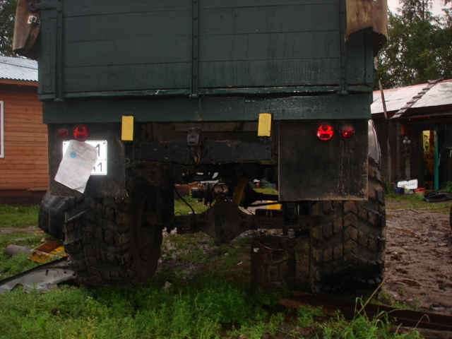

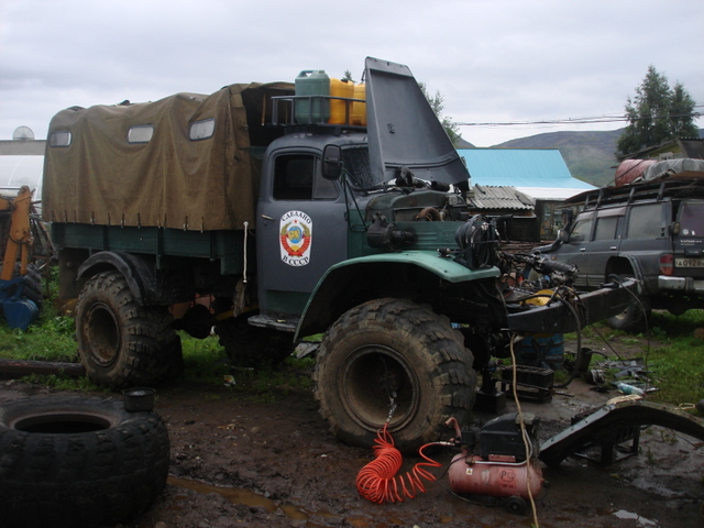

Вкладываю фото (но, по моему, уже повторяюсь
Комментарий к файлу: Вид спереди со стороны водителя
DSC00859.JPG [ 191.43 KiB | Просмотров: 14103 ]
Комментарий к файлу: Вид сзади со стороны водителя
DSC00862.JPG [ 182.46 KiB | Просмотров: 14103 ]
Комментарий к файлу: Вид сзади со стороны пассажира
DSC00861.JPG [ 196.46 KiB | Просмотров: 14103 ]
Комментарий к файлу: Вид спереди со стороны пассажира
DSC00860.JPG [ 179.33 KiB | Просмотров: 14103 ]

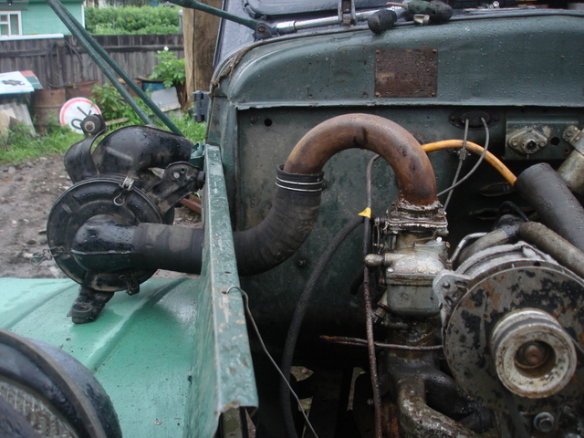

Вынес фильтр воздушный на крыло (сам корпус фильтра обрезан- удали предварительную камеру, что-то подумал, что она нахрен не нужна :)
По клиренсу- ведь под любой КрАЗ-255 заглянуть можно, чтобы представить его реально (ну конечно, там мост толще, но, в принципе, картина будет ясна) :)
Комментарий к файлу: Та же "двадцатка", но вид спереди из-под водительской подножки
Канистра под мостом.JPG [ 176.76 KiB | Просмотров: 14101 ]
Комментарий к файлу: Воздушный фильтр от "Мицубиси-Делика" на крыле
Воздушный фильтр.JPG [ 188.14 KiB | Просмотров: 14101 ]

Игорь, добрый день.
Огромное спасибо за фото сессию.
Получилось очень круто и с клиренсом и вообще.
Есть один нюанс - проставки между мостом и рессорой.
Имеется предположение, основанное на фактах, что мосты будут уезжать из под автомобиля при любом мало-мальски выступающем препятствии на колесе.
Какими бы жесткими не были стремянки - рычаг на выворот получается очень большим, а мост очень тяжелым.
Видится, что необходимо еще как-то усилить данную конструкцию, пока не знаю как.
В любом случае красота полная и удачи в реализации задуманного.
