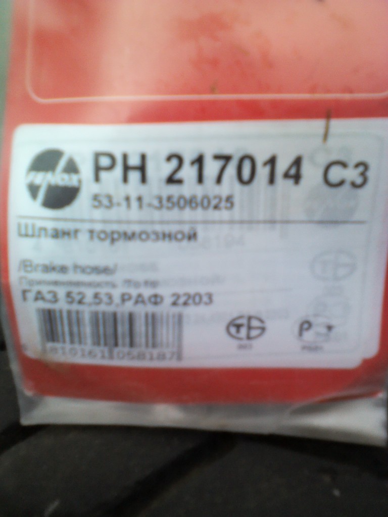

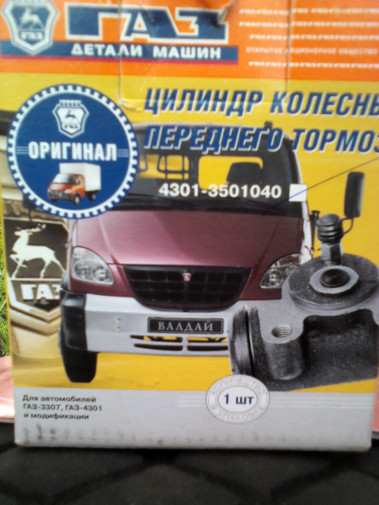

СообщениеДобавлено: 23 июл 2013, 00:06
Алексей писал(а):
Приветствую сторожилов форума
года три как владею 51-м (на ходу)
выезжаю несколько раз в год - "для души"
решил восстановить передний тормозной контур - он заглушен предыдущим хозяином.
Вопросы:
1.каталожные номера рабочих тормозных 51 и 52 разные, а они взаимозаменяемы в сборе?
2.по главному: если планирую поставить вакуумник, от чего и где ставить главный тормозной без особого "колхоза"?
Есть опыт переделки?
3.где покупать это в Петербурге и окрестностях главный и передние рабочие?
Прошел год и передний т.контур восстановлен.... :D
может кому-то понадобится: передние рабочие подошли от ГАЗ-3307, тормозные шланги от ГАЗ-53, 0,5 л. тормозной жидкости и медная трубка (6 мм) 3 метра с запасом + набор для развальцовки (развальцевал на старые штуцера).
IMG242.jpg [ 107.13 KiB | Просмотров: 17458 ]
IMG243.jpg [ 170.93 KiB | Просмотров: 17458 ]

Но отзывы про эффективность услышать хотелось бы от тех кто пробывал именно 51/63 без и с ГВУТ...

А по рабочим цилиндрам и шланги тормозные трубки медные в магазине на газ 53-й берешь и все.
