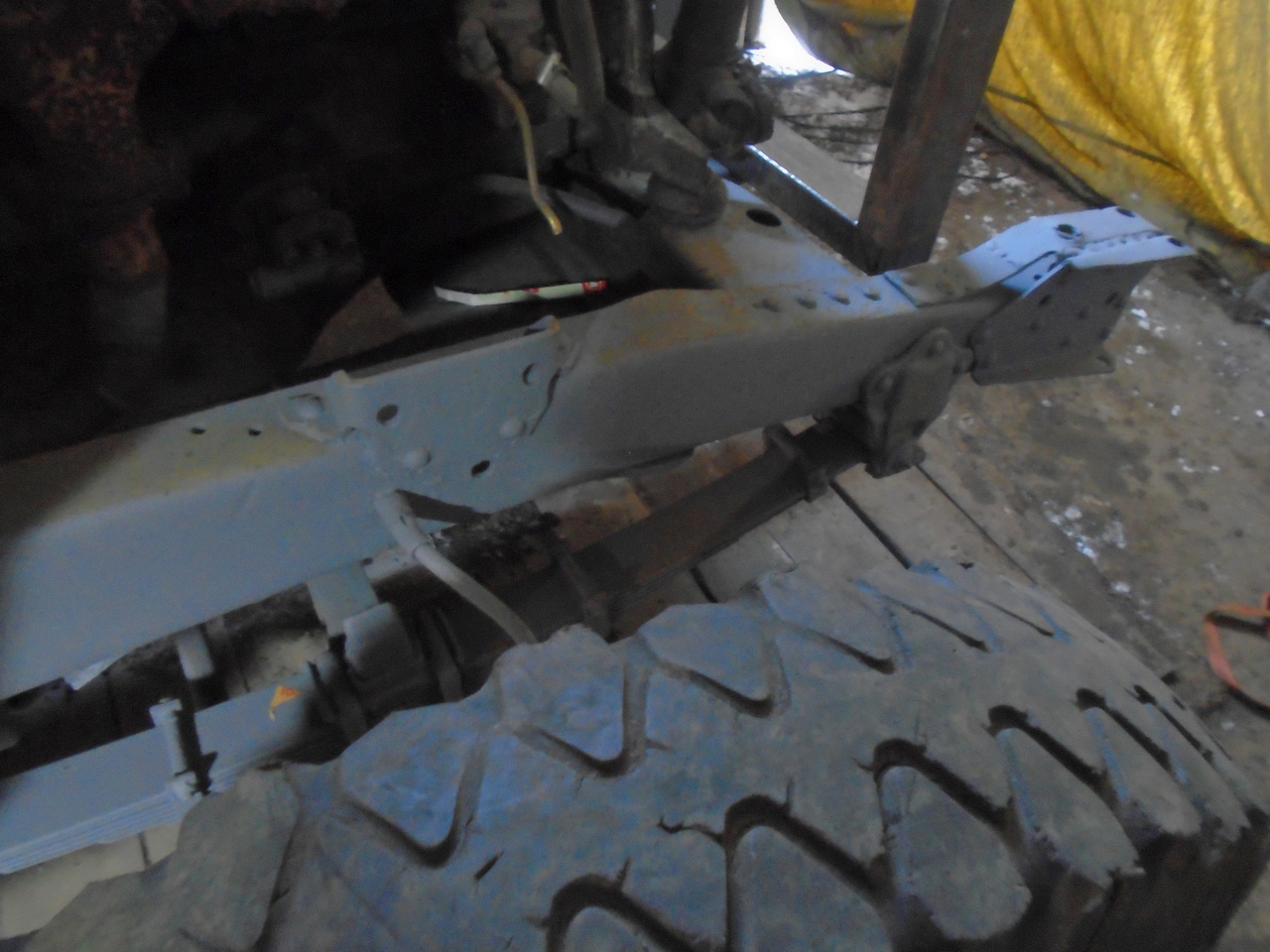

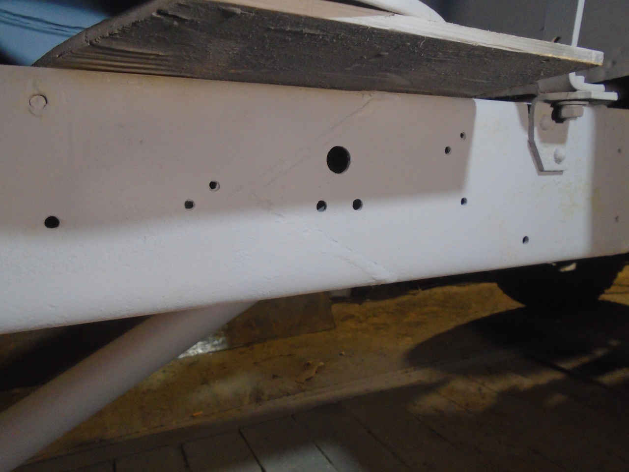

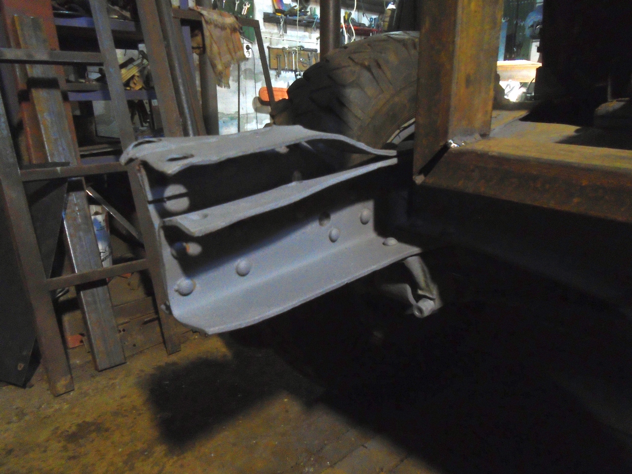

Пришла в руки странная рама ГАЗ-51: ранняя с рычажными аммортизаторами (при том что табличка на кабине 74г), правый лонжерон сварной встык заводского качества, впереди законцовка рамы узкая с приклёпанными заводским способом уширителями (см. фото). Кто что знает???

Раз ранняя, то может быть полностью заводская. Пррсто завод из остатков или из брака сварил правый лонжерон. Металла не хватало в стране, делали полудеревянную кабину
Если остальными габаритами не отличается, то скорее всего просто газ-63 с лебедкой или генератором.
Были 2 рамы - короткая и длинная. Короткая - ледоукладчик или уборщик улиц - спецмашины. Остальные длинные. Если я ничего не путаю)))))
