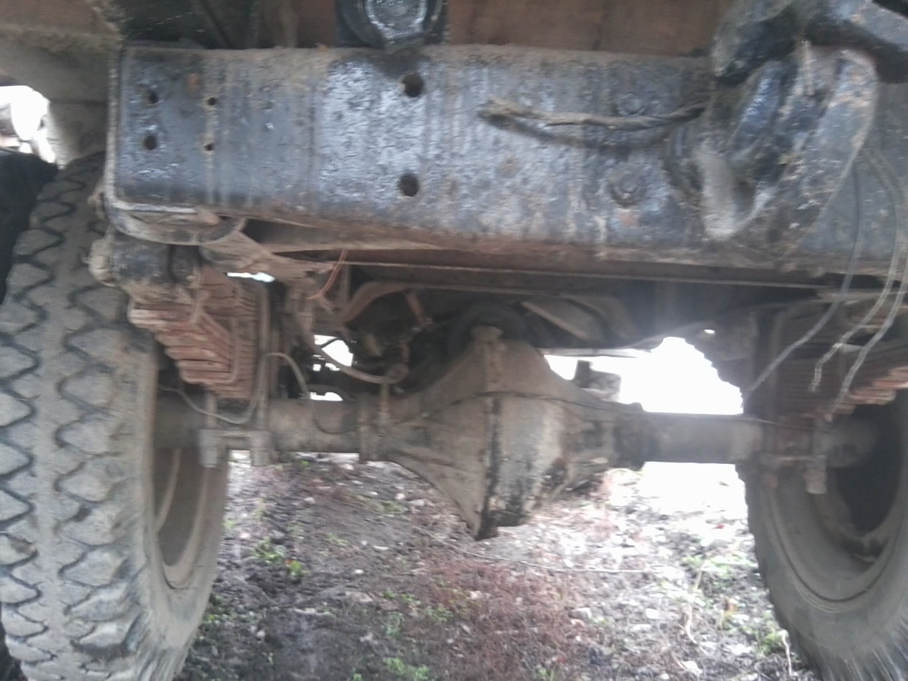

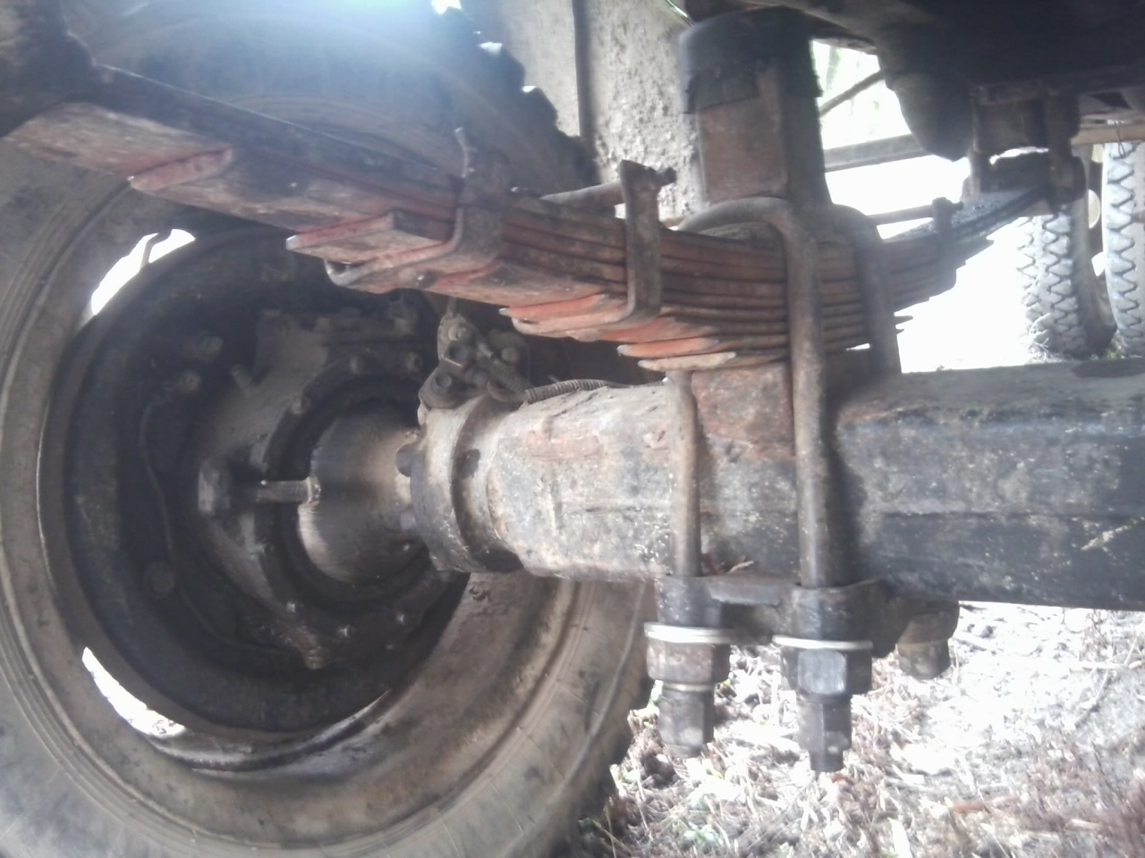

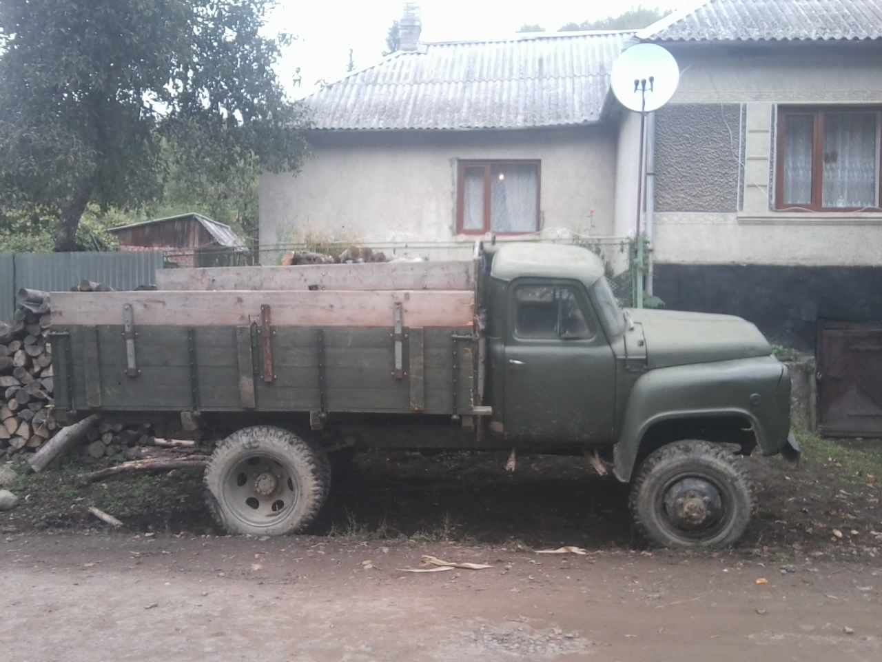

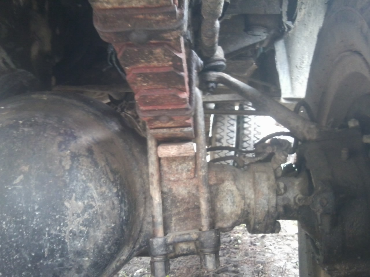

Склали ми такого монстра. Рама газ 52, мости передній газ 66 задній 51 замінена головна пара без блокіровки, мотор бтр 40. Машина зроблена для поїздок за дровами та для гос потреб. На даний час стало питання установки лебідки. Не можу знайти ком на коробку газ 51 прямі зуби. Буду ставити кробку газ 53. Лебідка буде зил 131!!! яшо вдастся виставлю фото...

Фото0318.jpg [ 399.49 KiB | Просмотров: 17083 ]
Фото0311.jpg [ 447.1 KiB | Просмотров: 17083 ]

Фото0315.jpg [ 367.04 KiB | Просмотров: 17083 ]
Фото0313.jpg [ 336.54 KiB | Просмотров: 17083 ]

А у КОМ на ГАЗ-51 и 52 разве не одно и тоже крепление????
Крепление одно, и у газ 63 тоже самое, а вот найти ком неполучаетса ... дефицит... :?
