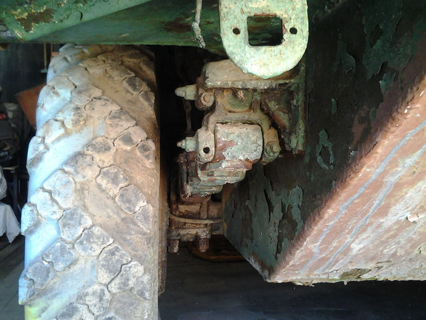

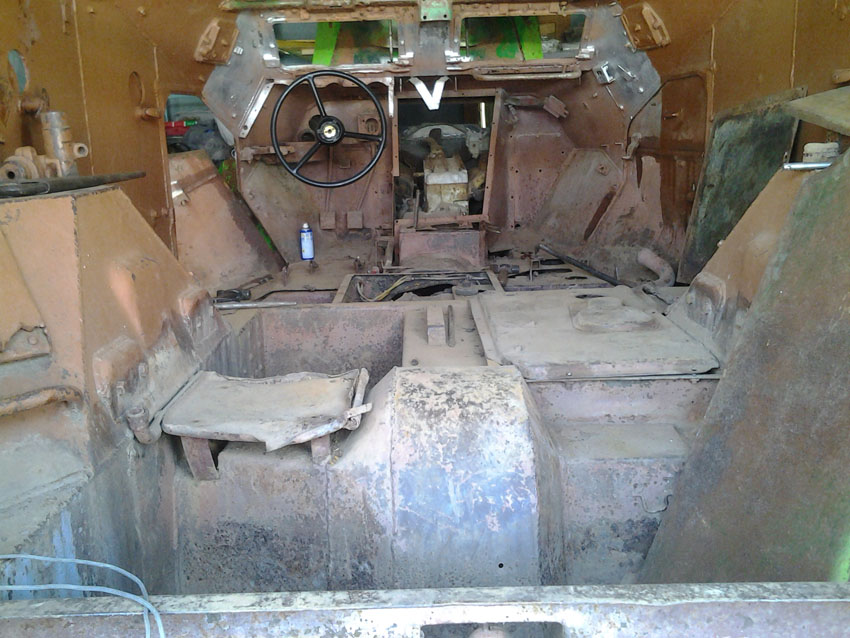

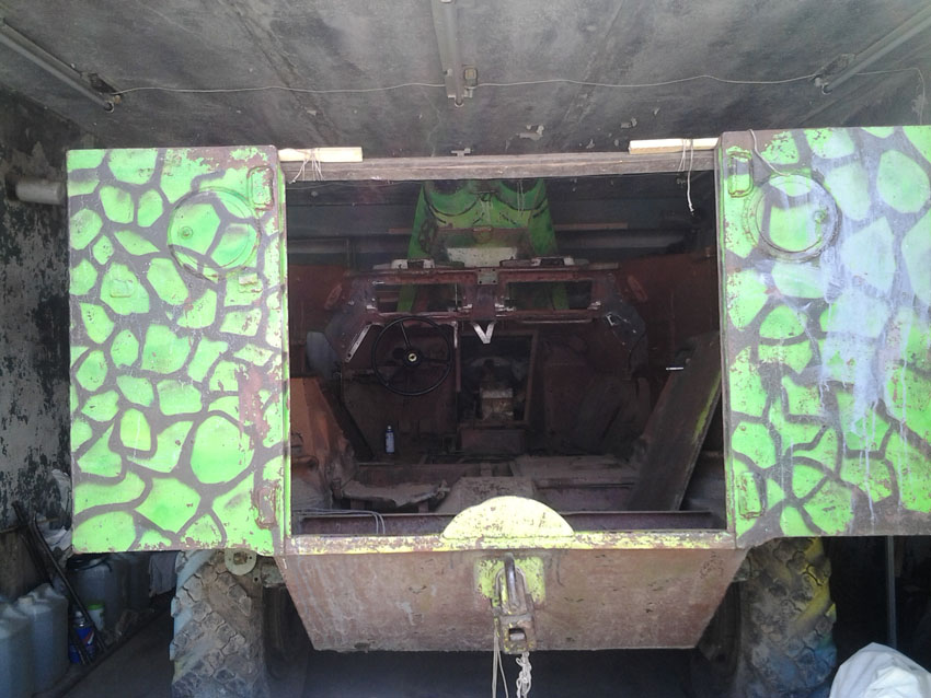

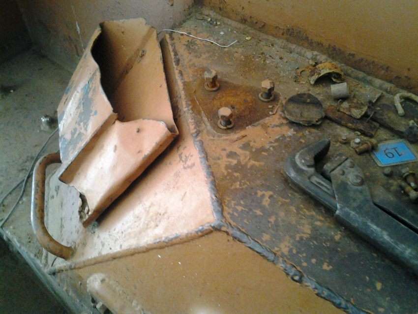

Экземпляр очень интересный-сделан в середине 50-х годов, но сразу получил все Дарвиновские изменения. Об этом говорит наличие сразу двух креплений антенн (боковое раннее и верхнее позднее), наличие раннего крепления лома и лопаты внизу и поздние амбразуры для автомата в кормовой части, а также раннее крепление бачка для масла. И ещё интересно то, что на передних крыльях отсутствуют отверстия для крепления ИК фар (т.е. ранние крылья), а между сиденьями командира и водителя наличиствует крепления для прибора ночного видения(поздняя версия)...
Состояние машины абсолютно реставрируемое и внешне почти полностью комплектное, что и нужно было для этого проекта и можно только пожелать удачи в работе Юрию, в осуществлении его мечты...
