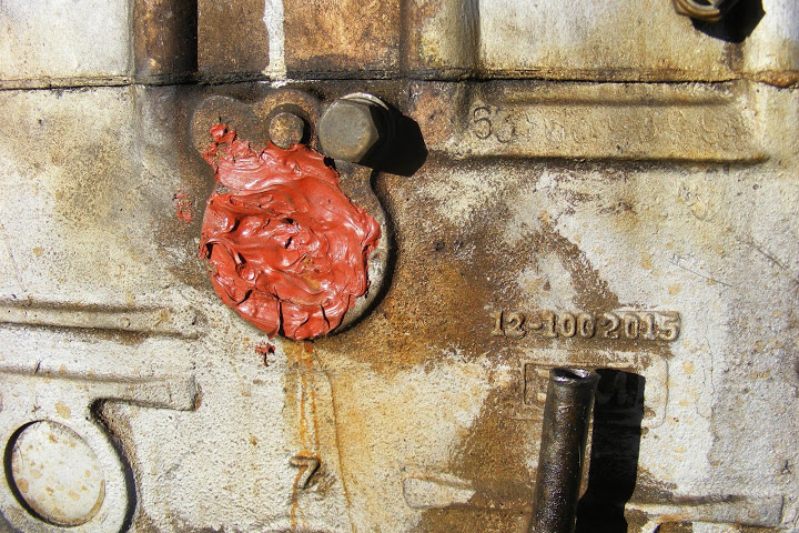

Спасибо, а номер на блоке где?
 Заголовок сообщения: Re: Советы новичку
СообщениеДобавлено: 11 мар 2013, 21:01
Слева по ходу движения на блоке...
2.JPG [ 193.09 KiB | Просмотров: 13172 ]
