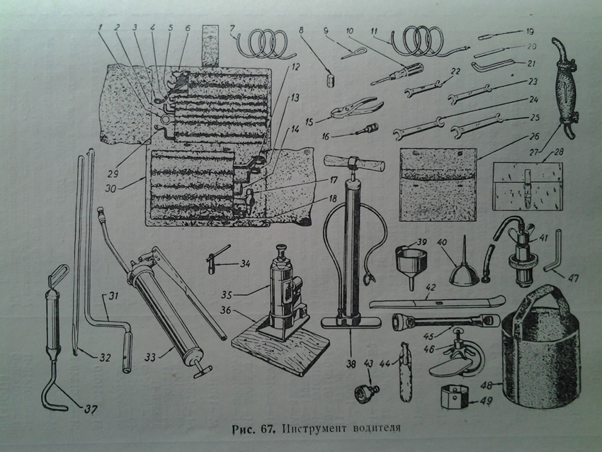

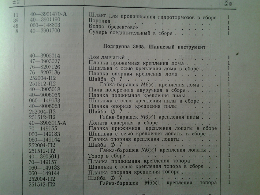

Сложная тема. Ввиду того, что бронетранспортёр выпускался с 50 по 60 год включительно, а в строю просуществовал до 1993 года. И естественно постоянно пополнялся какими-то новыми (усовершенствованными) инструментами. Даже в течении того десятилетия, когда он выпускался многое менялось. Поэтому за точку отсчёта решено взять каталог 1958 года издания (фото1).Есть ещё каталог 1962 года, но он пока в не зоне видимости...
Задача не простая,т.к в нюансах даже соседних годов по выпуску инструмента много отличий...Но хочется собрать всё-таки Оригинальный и аутентичный набор до 60-х годов(включительно). Много общего в наборе Бтра с Газ-51,63 и других машин тех лет.
Самое логичное на этом первом этапе, наверно, сформировать базу данных инструмента тех лет, отобрать наиболее Родное и сделать хорошую Цветную фото-схему...

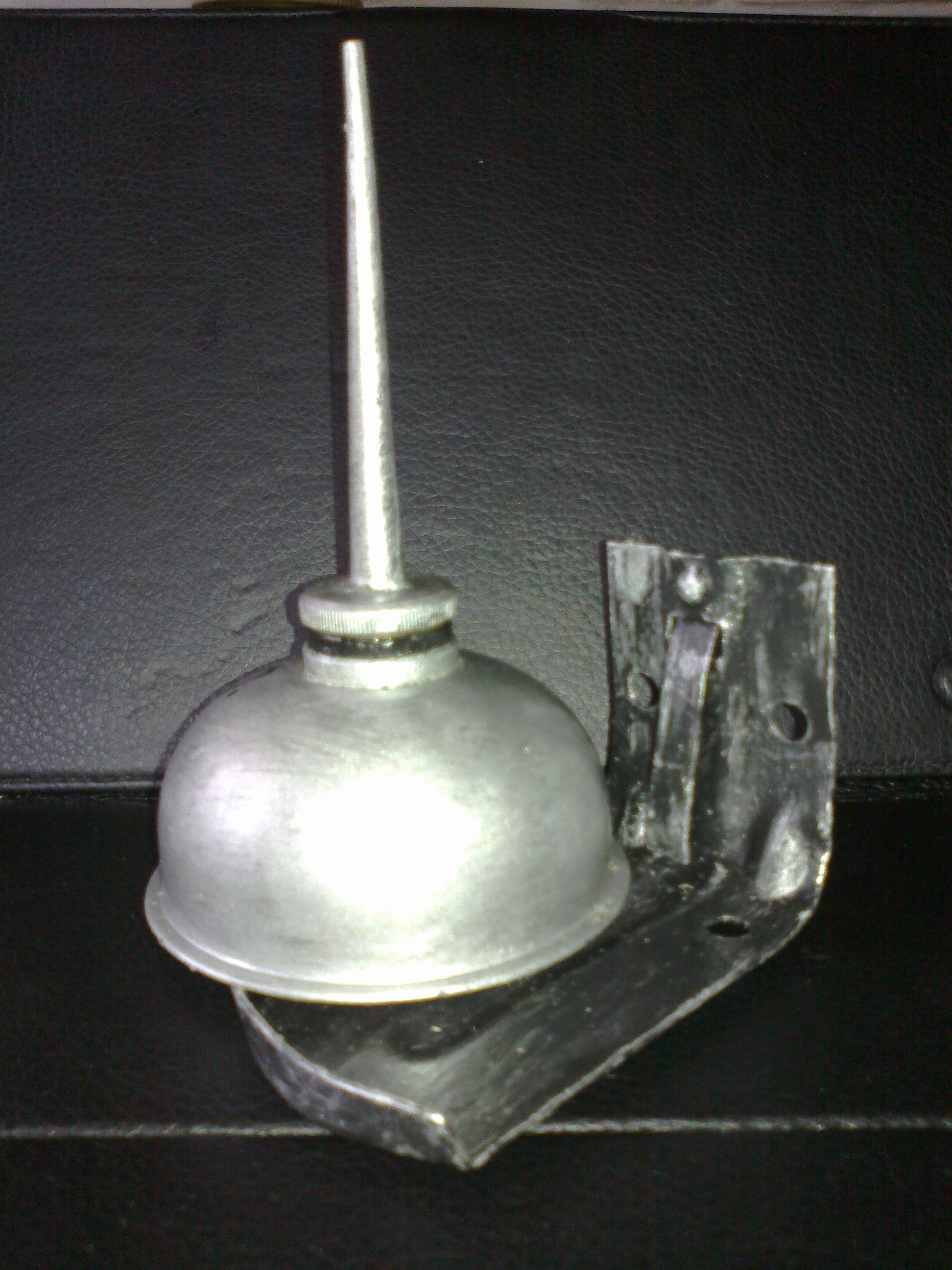

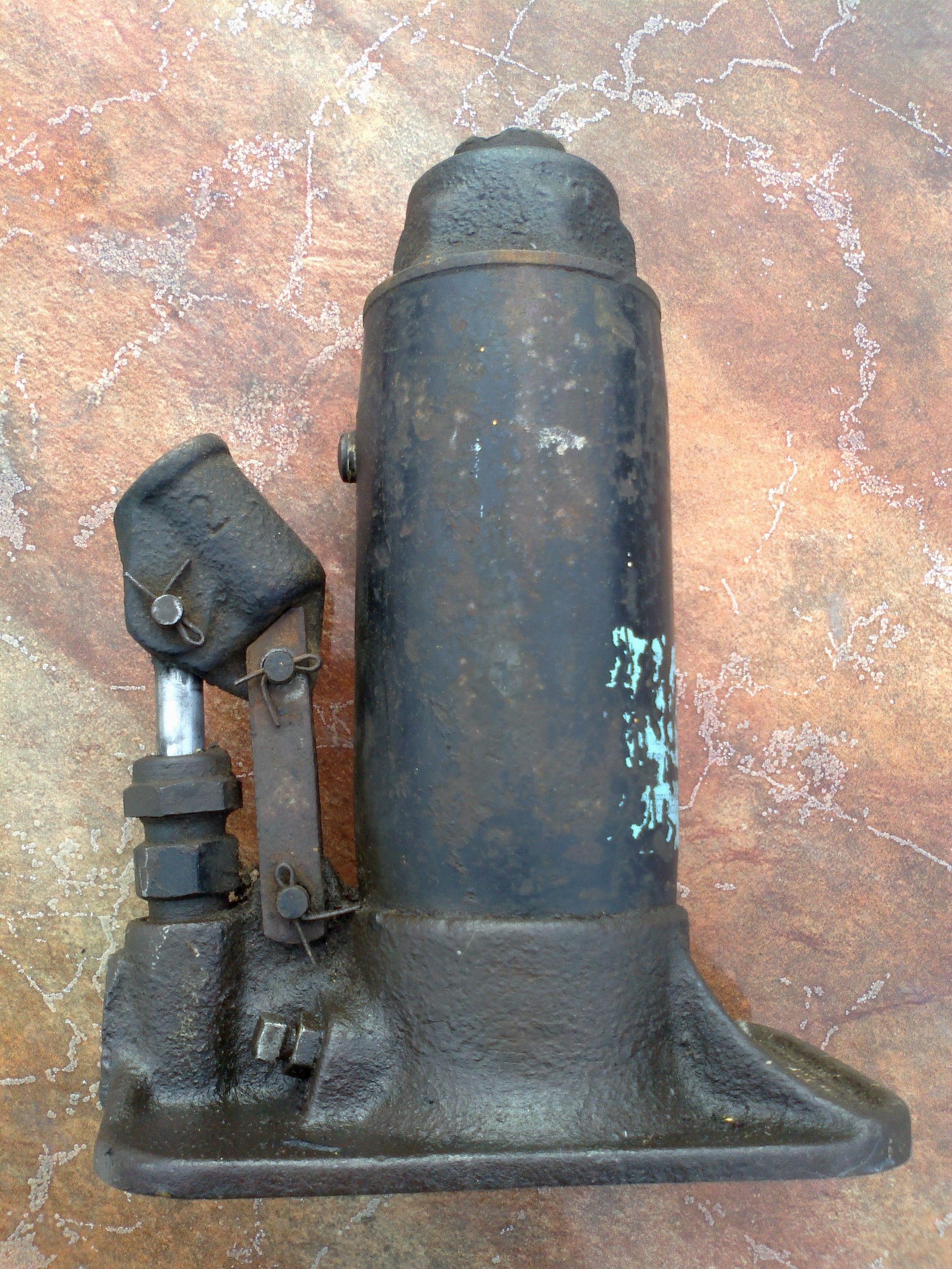

СообщениеДобавлено: 11 мар 2013, 19:47

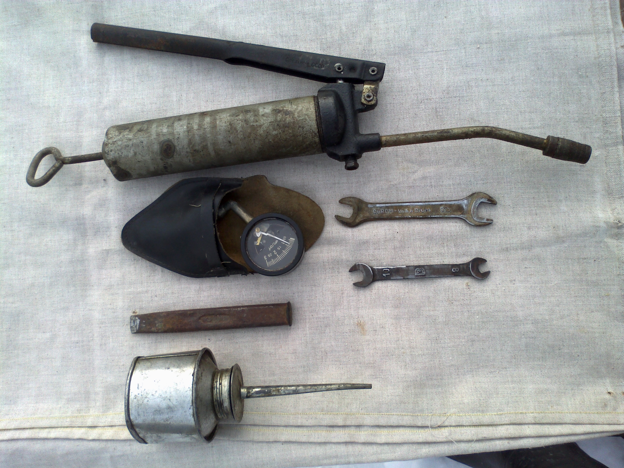

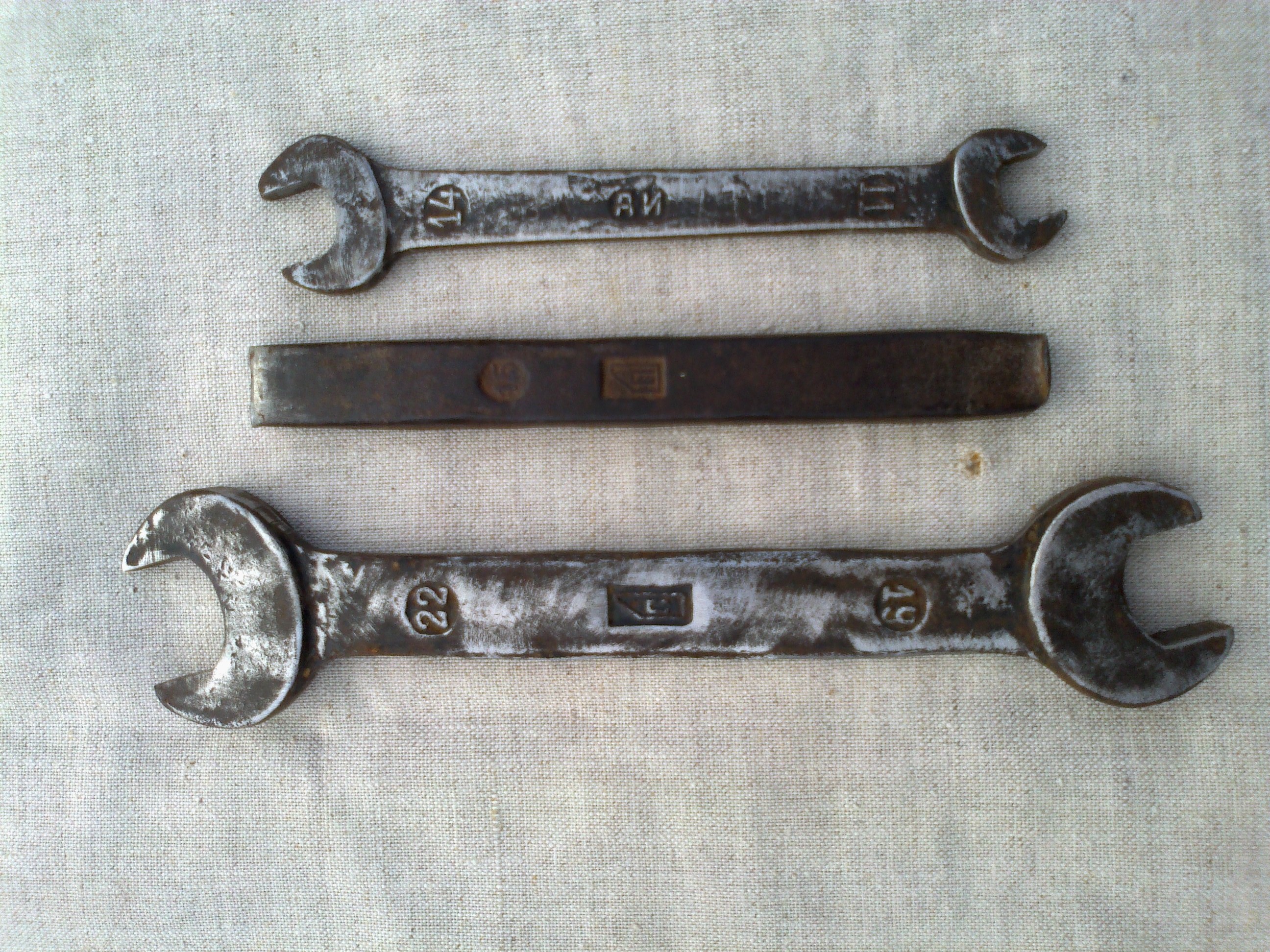

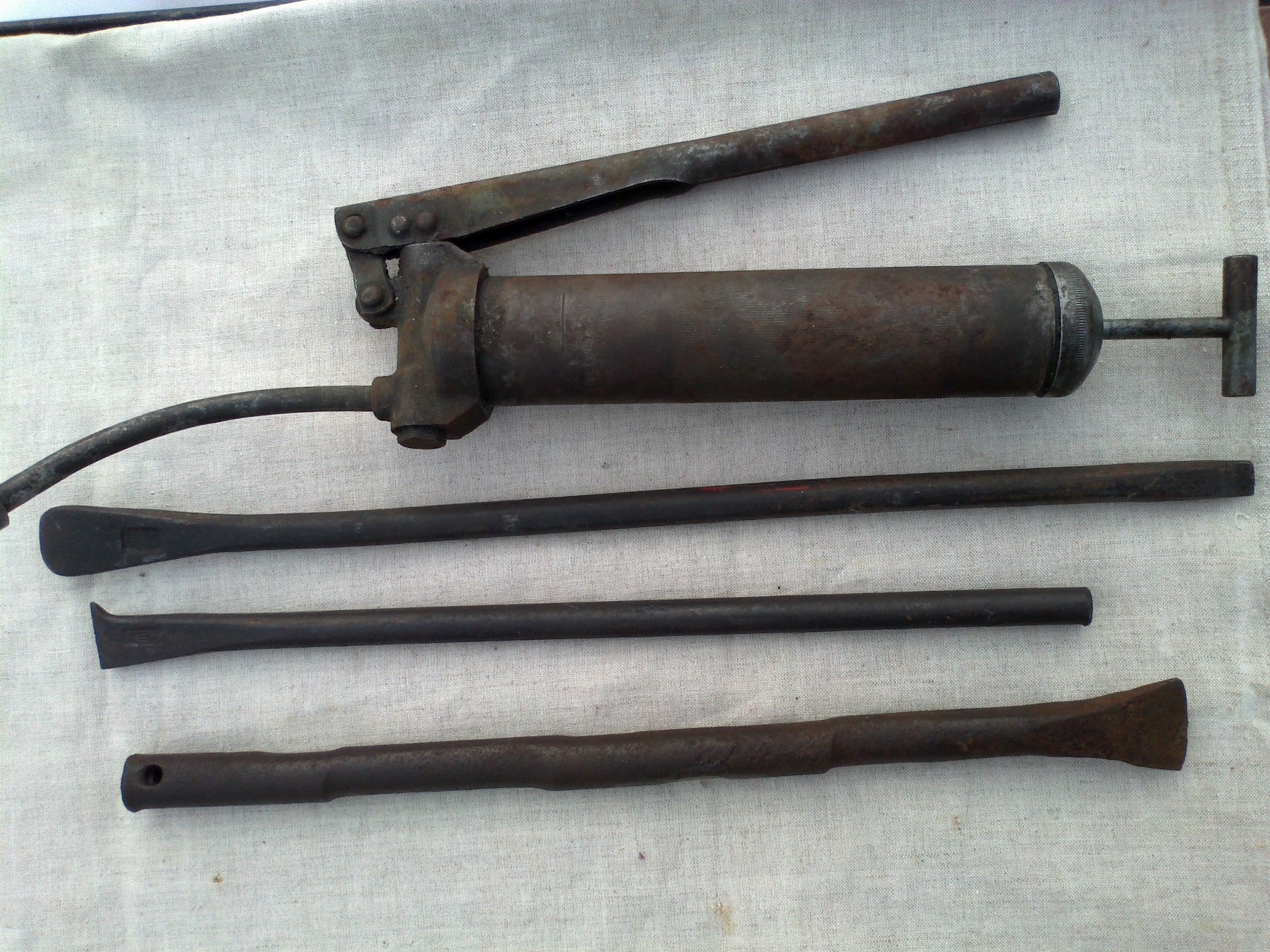

На данный момент есть:
Маслёнка для жидкой смазки( 51-3901416-В),
Домкрат на 5 тонн ШАА. (должен быть 51-3913010-Б) он ли ?,
Манометр МД-3А(должен быть МД-2Б-3912000),
Шприц р.плунжерныйШААЗИС (должен быть Ш1-3911010) тоже не понятно он ли?,

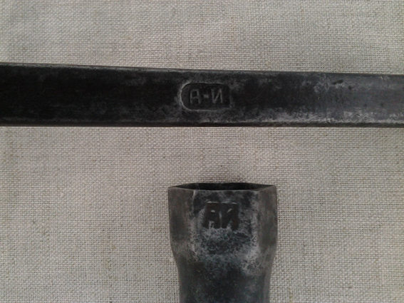

Ключ гаечный двусторонний 11х14 штамп АИ (должен быть ИП-3901027) он не он ?,
Зубило слесарное 15х60х150 (Ф-173),
Ключ 22х19 штамп П в трапеции -вероятно не из родного комплекта.
Лопатки монтажные тоже с литерами П-вероятно тоже не родное.

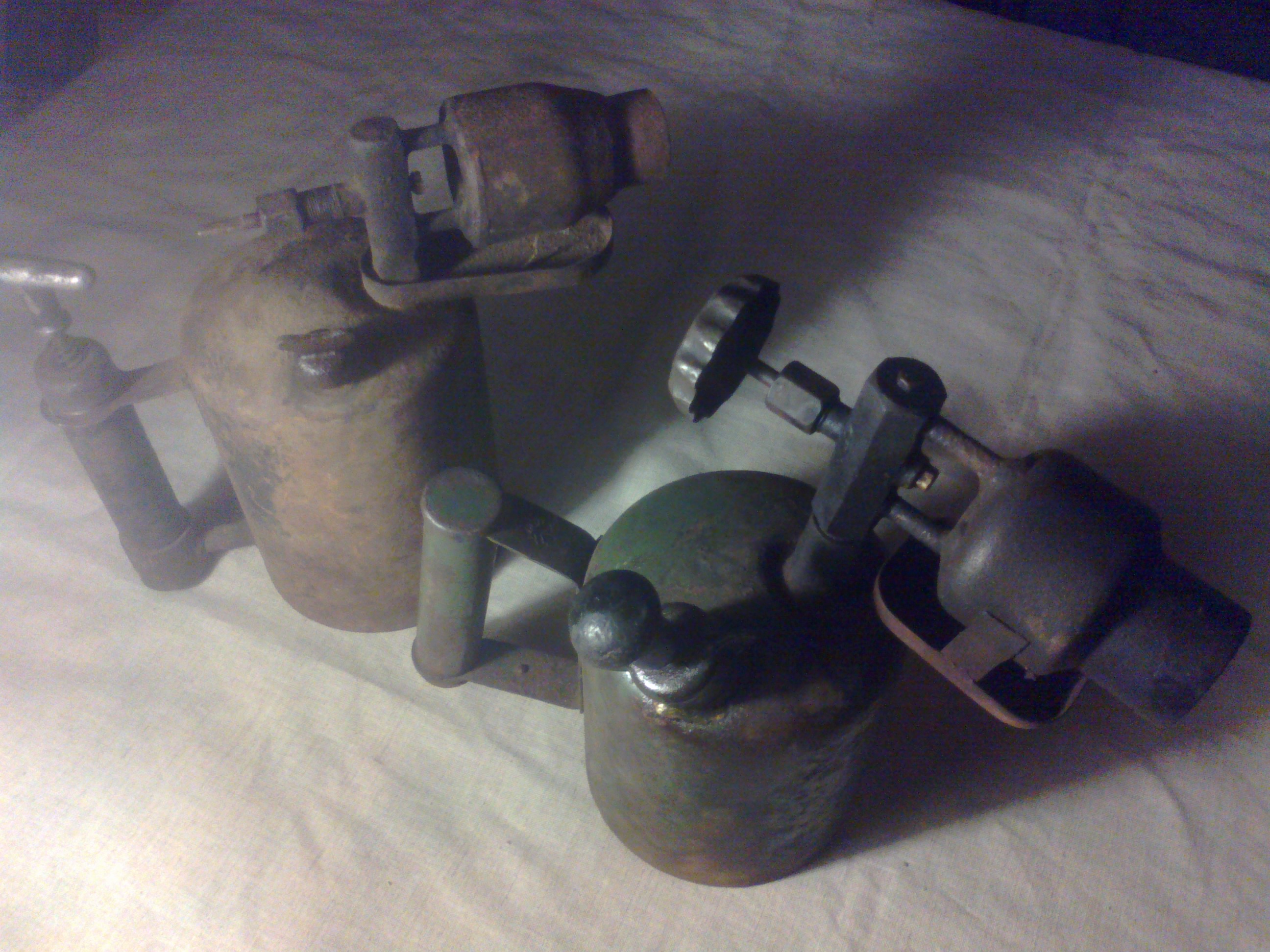

СообщениеДобавлено: 11 мар 2013, 19:53
Переноска хоть и 1954 года, но от Победы -не включается в список.
Шприц без опозновательных знаков, как и манометр после 60-х годов - в утиль надо полагать :)
Остальное не понятно...

СообщениеДобавлено: 14 мар 2013, 21:25

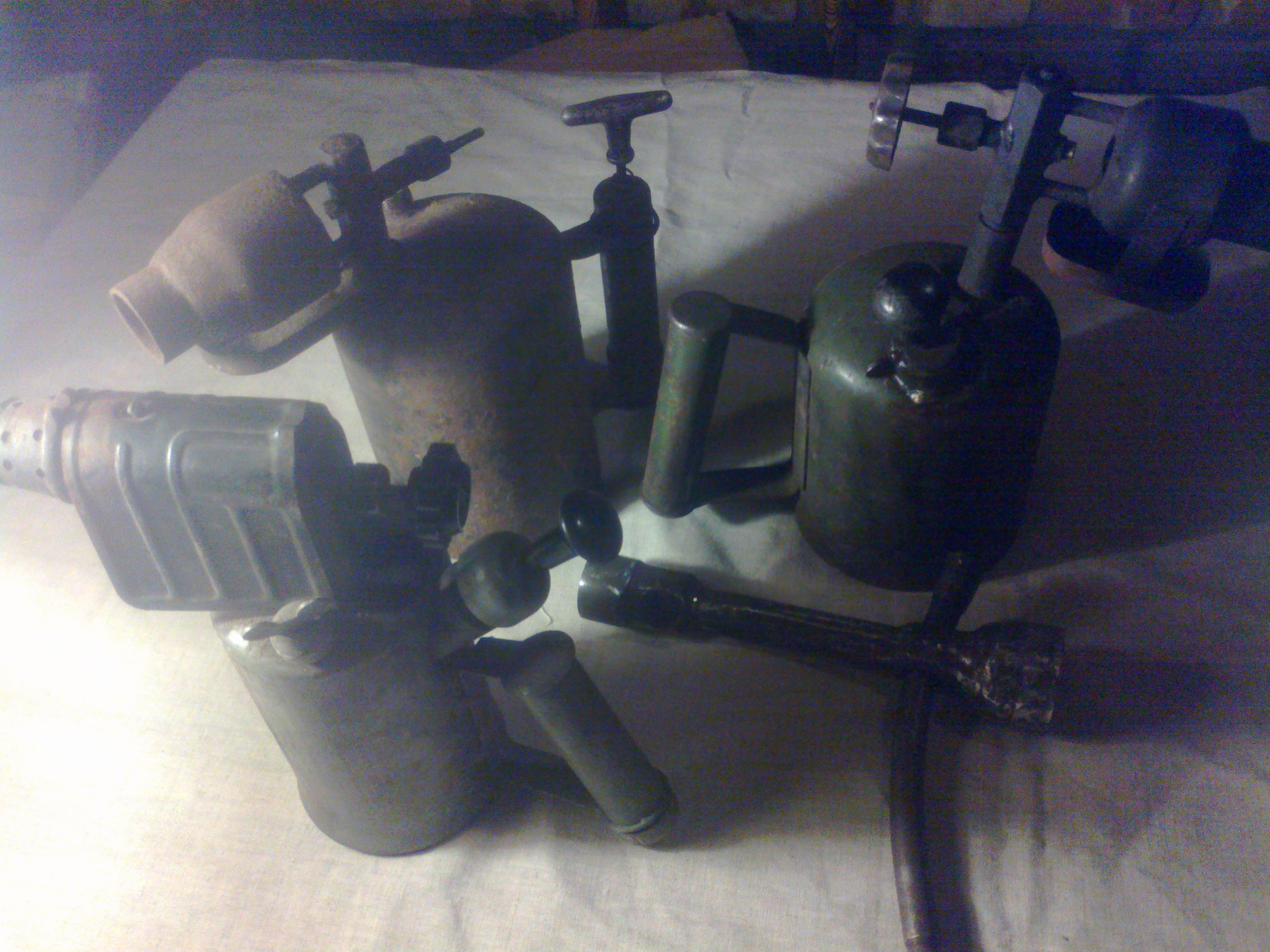

Нашлись три лампы. Самая правая вероятно ближе всех к нужным годам...
14032013111.jpg [ 1.38 MiB | Просмотров: 27682 ]
14032013114.jpg [ 1.24 MiB | Просмотров: 27682 ]
14032013112.jpg [ 1.38 MiB | Просмотров: 27682 ]

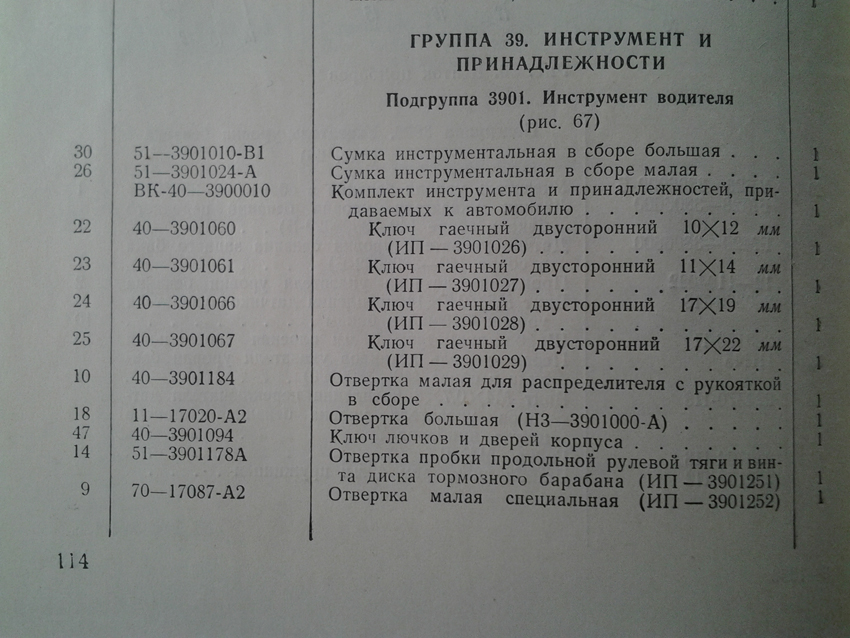

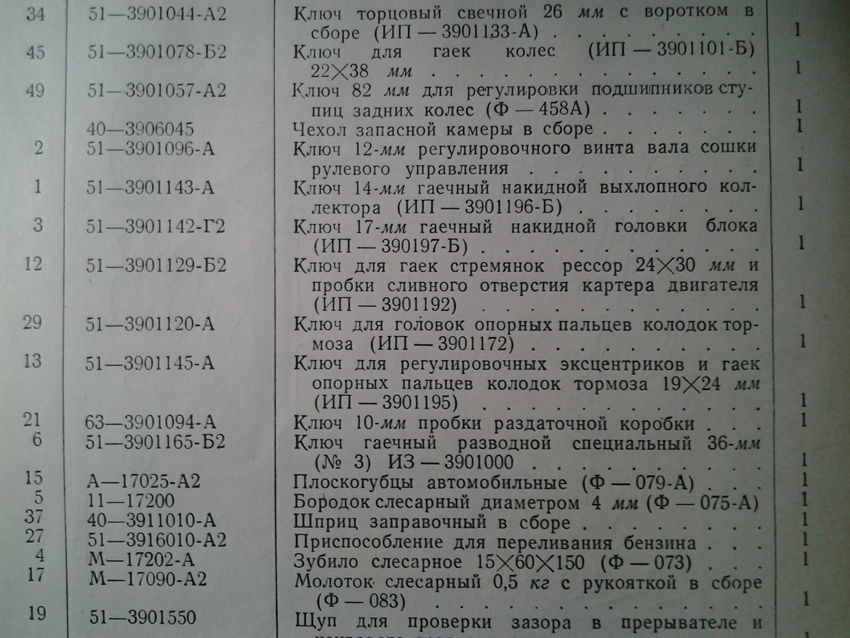

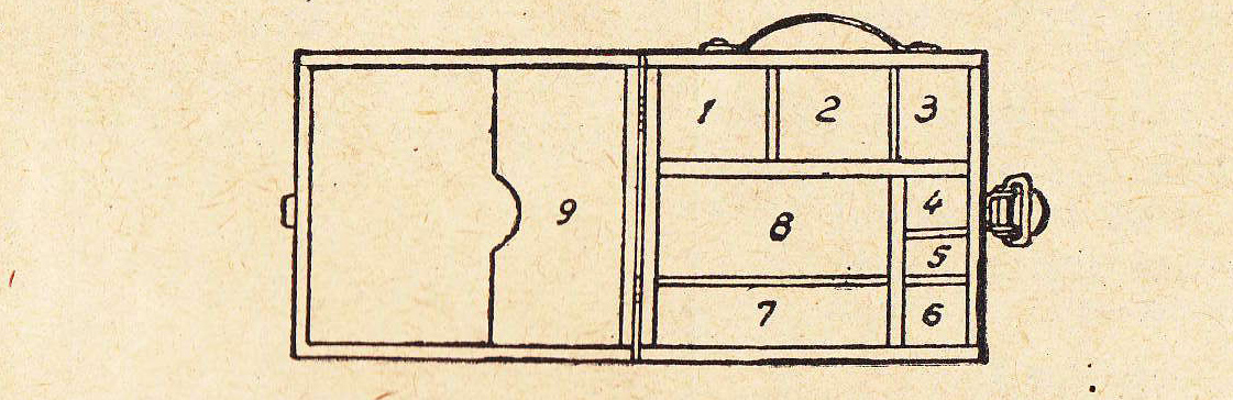

Польская версия руководства по BTR40 приведен список инструментов, которые немного отличаются от тех, кто отвечал Вадим

СообщениеДобавлено: 15 мар 2013, 13:31
Спасибо, Рафаэль.
Это очень интересно. На схеме какой-то упрощённый набор и больше похож на Газ-63.
А что-то осталось от инструмента у Вас ? Почему-то отсутствует переносная лампа...
И что было в этом ящике на фото ?
схема.jpg [ 280.89 KiB | Просмотров: 27668 ]

В деревянной коробке были различные мелкие детали: свечи зажигания, прокладки, болты, лампочки .......
Вадим место, в котором хранится переносной лампы?
Rafał
СообщениеДобавлено: 15 мар 2013, 20:55
Спасибо Рафаэль.
Лампа переносная 15св (такая,как на фото инструмента газ-51), размещается под левым передним сиденьем десанта.

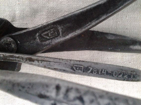

Вот новые претенденты на звание Родных )))
Отвёртки малая и большая без опознавательных знаков и ещё с металлическим стержнем. Должна быть отвёртка большая(Н3-3901000А), отвёртка малая специальная(ИП-3901252) и отвёртка малая для распределителя с рукояткой в сборе(40-3901184) и ещё отвёртка пробки продольной рулевой тяги и винта диска тормозного барабана(ИП-3901251).
Ключ торцовый свечной на 24 со штампом А-И. Должен быть на 26мм (ИП-3901133-А).
Плоскогубцы автомобильные с логом П. Должны быть(Ф-079А)
Кусачки тоже с П.
Ключ гаечный накидной головки блока на 17мм со штампом А-И.Должен быть(ИП-390197-Б).
Манометр шинный МД2
