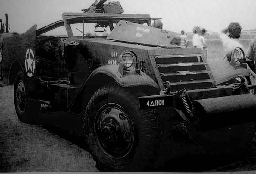

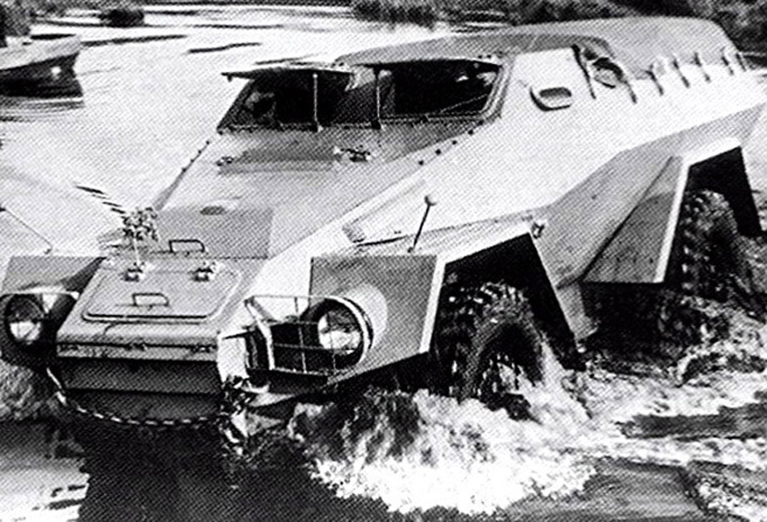

Не раз приходилось слышать о вторичности русского Бтр или, как о прототипе и копии американского лёгкого разведывательного бронетранспортёра M3A1 «Скаут». Ну что же, садимся в «Машину Времени» и возвращаемся из XXI века середину XX.

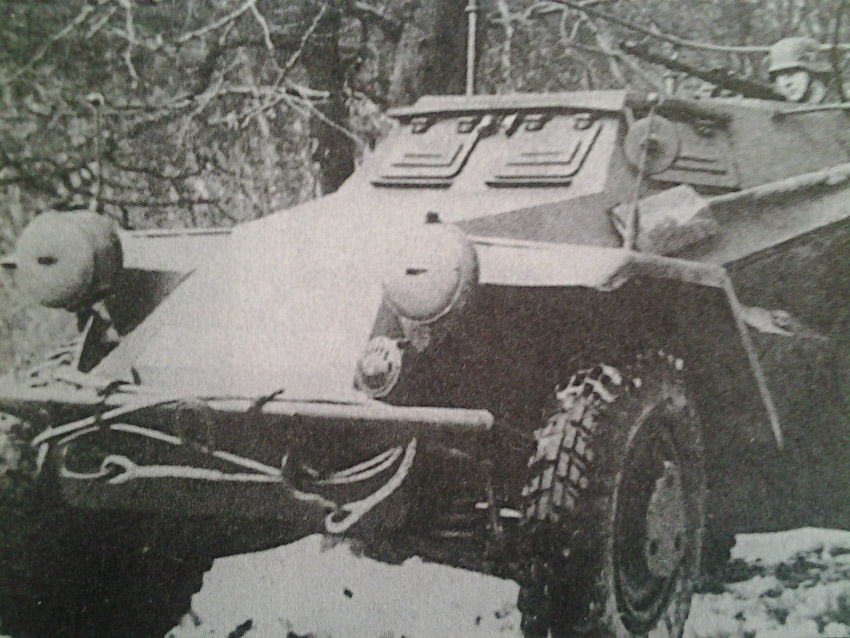

Лето 11 июля 1946 года. Горьковский Автомобильный завод получает ТТТ на лёгкий бронетранспортёр на базе узлов и агрегатов грузового автомобиля Газ-63. Конечно, отставание с серийными бронетранспортёрами было уже лет на 10-15 от стран антигитлеровской коалиции и самой Германии. Но это компенсировалось отчасти поставкой в СССР по ленд-лизу американских M3A1. Их поступило в Советскую Армию 3340 штук и на вооружении СССР они стояли до 1947 года. Во время ВОВ их использовали, как машины связи, разведки, переброски десанта и как командно-штабные машины, вообщем, как универсальных бронированных солдат. Не оценить такие сочетания в одной машине было не возможно. И конечно желание иметь свою Советскую бронемашину было велико.

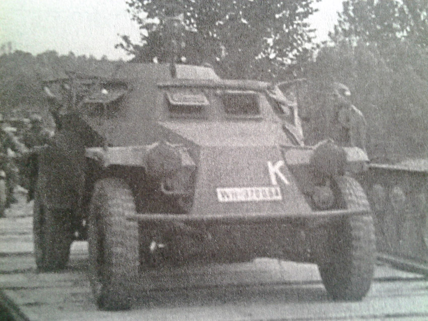

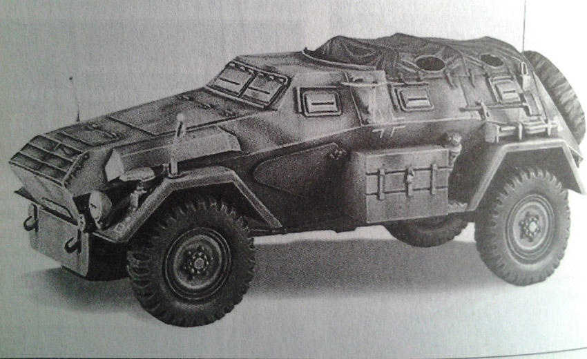

Но на недавних полях сражений бились с русскими бронемашинами и «Скаутами» великое множество бронемашин Гитлеровской империи. И после славных Русских побед, поверженная техника Вермахта тщательно изучалась и испытывалась. И было, что изучить. Ведь с 1937 года фирма «Даймлер-Бенц» строила лёгкие бронеавтомобили с открытым верхом. За основу брали шасси серийных лёгких трёхосных грузовиков Крупп L2H143. И использовали их уже в качестве штабных автомобилей. А в период с 1941 по 1942 годы этаже фирма, для этих же целей, используя серийное шасси «Хорьх» 801/EG1 строила бронемашины Sd.Kfz.247.Ausf. Разгромленная техника всё же внушала доверие.
И вот в год Победы в 1945 в СССР выпущены первые Газ-63. Наконец полноприводное шасси найдено, чтобы на его основе построить свой лёгкий бронетранспортёр, высокой проходимости, вообщем универсального рыцаря.
Но вернёмся в лето 1946 года, когда были выданы первые ТТТ на универсального рыцаря. В них предписывалось "проектировать бронетранспортёр по образцу американского M3A1». Не отсюда ли в последствии и утвердилось мнение о нашем Бтре, как о прототипе и копии американского «Скаута».
Но ведь не могло быть и речи о том, чтобы направить конструкторов-инженеров по стопам фашисткой Германии и указать на модели разгромленной техники. Дым и пепел ещё веял над разрушенной страной и одно упоминание о технических достижениях Вермахта(удачных или неудачных) вызывало чувство гнева.
Вот думается и было рекомендовано проектировать по-американски, тем более тогда ещё будучи добрыми союзниками.
И сделали…
По-русски. В полную силу.
Отрезали от шасси Газ-63 600мм. Добавили огня в стандартный двигатель, доведя мощность до 78-80 л/с.
Какой..американский буферный ролик?
Спереди должна быть лебёдка, да ещё длинной 75 метров.
Какая.. американская рама?
Только несущий бронекорпус,причём длина 5 метров, как у тевтонца. Да и вес приблизили к тевтонскому 4,5 тонны(у Sd.Kfz.Ausf.247. вес 4,46т.). У «Скаута» вес 5,62 тонны.
Колея?
Только односкатная. Про двухскатную американскую забыть.
Жалюзи постоянной геометрии (зачем нужно американское манипулирование).
Какими сделать лобовые броневые заслонки и боковые смотровые щели?
Да всё уже отработано у знакомой фирмы «Даймлер-Бенц», в отличие от американского козырька, гораздо большая степень защищённости.

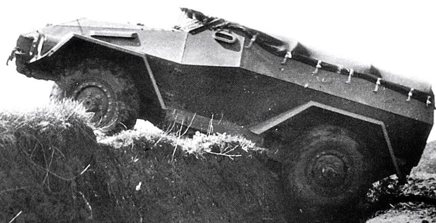

И ещё гораздо логичнее расположить бронелисты корпуса под рациональными углами наклона (толщина бортовых 8мм, кормы 6мм, лоб 12мм).
Добавили станковый пулемёт СГМБ калибра 7,62мм, установленного в вертлюгах на лобовом, бортовом и кормовом листах и для десанта пулемёт ДПМ.
Десант аж в 8 человек и два члена экипажа: водитель и командир.У них есть всё, что нужно и рация 10РТ-12, несколько позже Р-113 и приборы ночного видения ТНВ-1 и позже ТНВ-2. У первых машин корпус открытый и при непогоде зачехлялся брезентом.

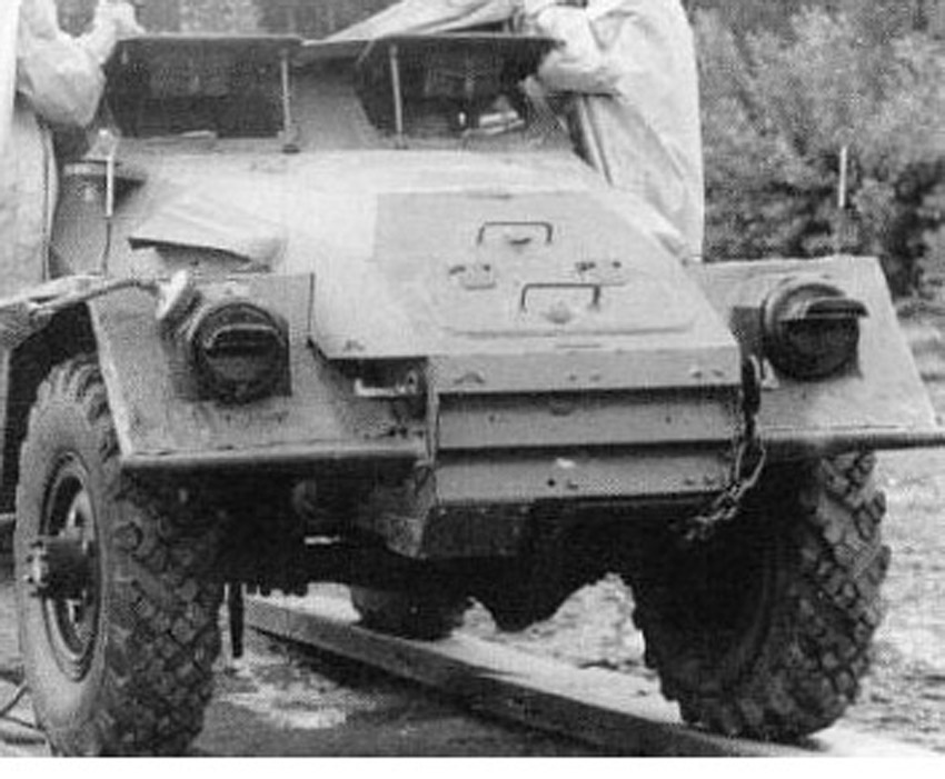

Вот так были исполнены ТТТ…и весной 1948 построены первых два образца.
И первый рык отечественного Бтрозавра огласил полигон…
А когда облако дыма рассеялось…Вы не поверите…рядом в облаке пыли пригнувшись стояли для сравнений Sd.Kfz.Ausf.247 и чемоданоподобный с нелепыми округлыми передними крыльями M3A1.
Да. Если искать сходство между первыми образцами Русского и Американца, то это будет сложнее, чем понять теорию относительности Эйнштейна. Это впоследствии, когда отказались от наклонных бортовых листов, стала проглядывать некая гробоподобность «Скаута», но это было сделано, чтобы упростить и удешевить производство корпусов на Муромском паровозоремонтном заводе, а также для удобства размещения десанта, но не для копийности под американца. Тем более, что у «Скаута» изящно проклёпанные плоскости несли определённый шарм военной брутальности (дизайнерский подход всегда виден в американской военной технике), а у нас всё сварено грубым «танковым» швом, но надо сказать очень крепким и надёжным. А вот если посмотреть на породистость масти тевтонского рыцаря и нашего, только что рождённого война, то невольно приходят на ум искусствоведческие термины»готика» и «высокая готика». Явно в них проглядывает звериное изящество средневековья.
А потом нашего героя испытывали, доводили и переделывали по результатам испытаний и рекомендаций Министра Вооружённых Сил. И наконец Постановлением СМ СССР от 16 ноября 1950 года родился БТР-40 из объекта 141 и встал на страже отечества.А создатели этого война, под руководством Дедкова В.А., удостоились Государственной Сталинской премии. И было за что…
