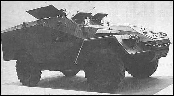

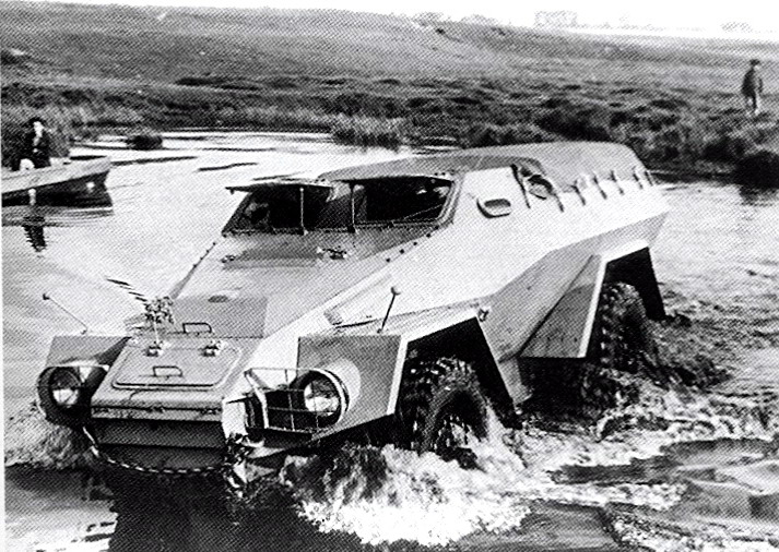

Бронетранспортер разрабатывался с 1947 года на Горьковском автомобильном заводе в ОКБ под руководством В.А. Дедкова (ведущий конструктор В.К. Рубцов) на базе узлов и агрегатов грузового автомобиля повышенной проходимости ГАЗ-63 (укоротив базу на 600мм., добавили огня в шестирядный мотор и сделали кузов несущим). Прототипами являлись Бронетранспортёты разгромленной Германии(например Sd.Rfz.247) и отчасти бронеавтомобиль Scout Car M3A1 , который поставлялся во время ВОВ в СССР по ленд-лизу. Уже в 1948 году было изготовлено два опытных образца бронетранспортера (фото1). Впоследствии был изменён силуэт бронекорпуса, отчасти он упростился(отказались от боковых наклонных бронелистов), но и приобрёл определённое совершенство(фото2).

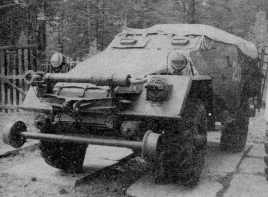

БТР-40А с зенитной установкой ЗТПУ-2, телескопический оптический прицел ОП-1-14(фото3)

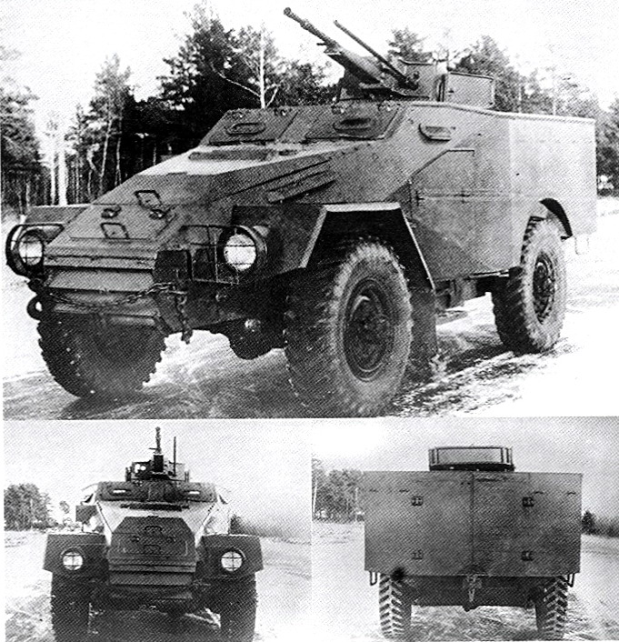

БТР-40Б с закрытым броневым корпусом(фото4)

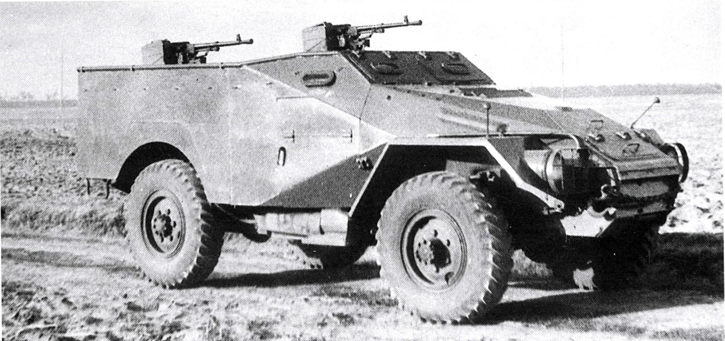

БТР-40В с централизованной системой регулировки давления воздуха в шинах(фото5)

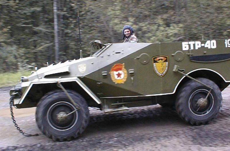

БТР-40жд навесное оборудование комбинированного хода, для движения по ж.д.(фото6)

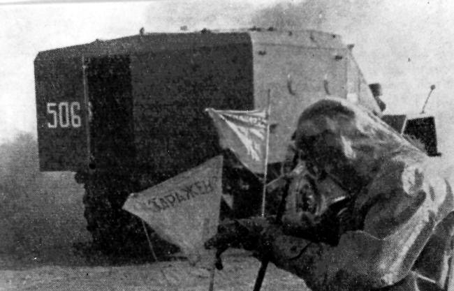

БТР-40рх машина химической разведки(фото7)

BTR40bRKhRussiaHaugh1.jpg [ 40.19 KiB | Просмотров: 8866 ]
