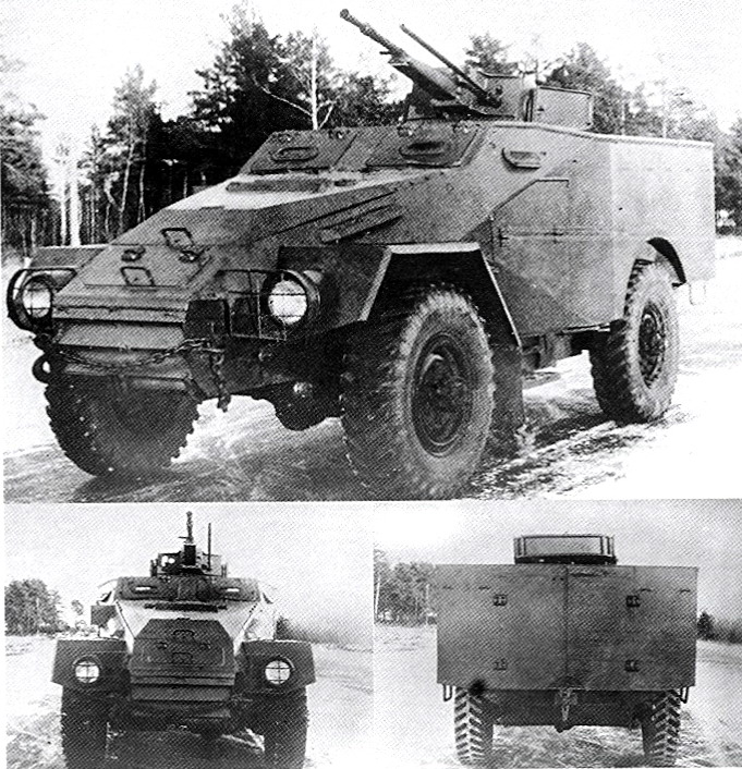

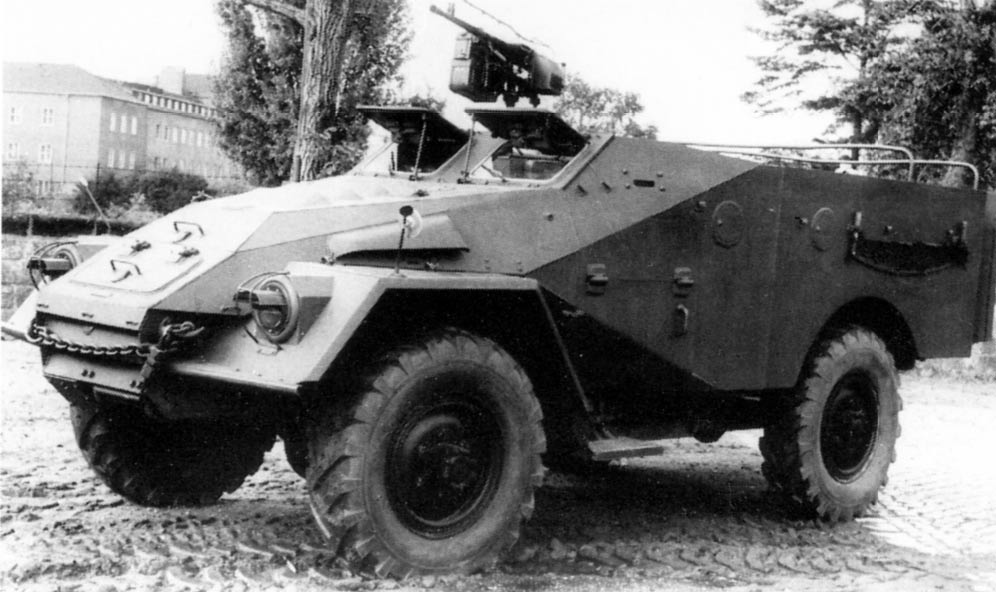

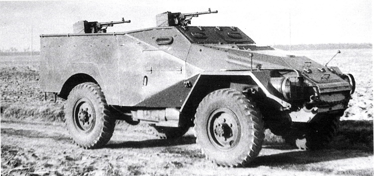

Бронетранспортер разрабатывался с 1947 года на Горьковском автомобильном заводе в ОКБ под руководством В.А. Дедкова (ведущий конструктор В.К. Рубцов) на базе узлов и агрегатов грузового автомобиля повышенной проходимости ГАЗ-63 (укоротив базу на 600мм., добавили огня в шестирядный мотор и сделали кузов несущим). Прототипами являлись Бронетранспортёты разгромленной Германии(например Sd.Rfz.247) и отчасти бронеавтомобиль Scout Car M3A1 , который поставлялся во время ВОВ в СССР по ленд-лизу. Уже в 1948 году было изготовлено два опытных образца бронетранспортера (фото1). Впоследствии был изменён силуэт бронекорпуса, отчасти он упростился(отказались от боковых наклонных бронелистов), но и приобрёл определённое совершенство(фото2).

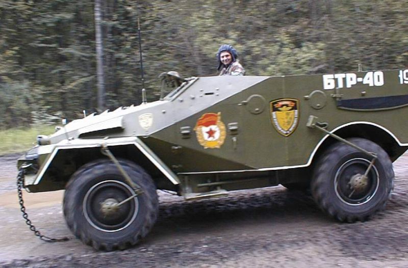

БТР-40А с зенитной установкой ЗТПУ-2, телескопический оптический прицел ОП-1-14(фото3)

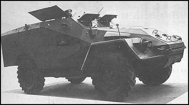

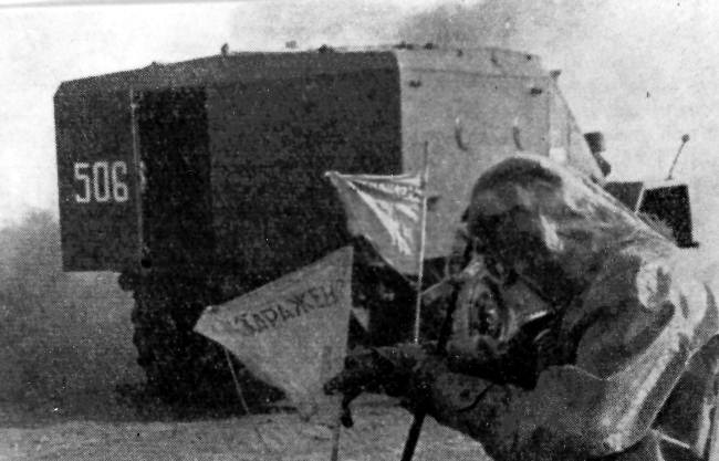

БТР-40Б с закрытым броневым корпусом(фото4)

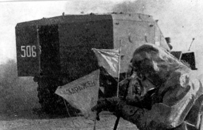

БТР-40рх машина химической разведки(фото7)

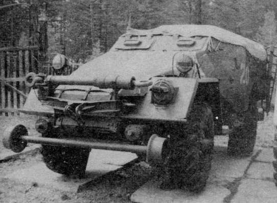

ГАЗ-40 №2.jpg [ 160.63 KiB | Просмотров: 9204 ]

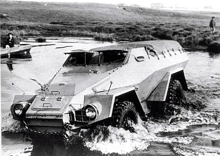

ГАЗ-40 №2 (доработанный).jpg [ 390.6 KiB | Просмотров: 9204 ]

бтр-40Б.jpg [ 21.85 KiB | Просмотров: 9204 ]
кубинка16.jpg [ 77.4 KiB | Просмотров: 9204 ]

BTR40bRKhRussiaHaugh1.jpg [ 40.19 KiB | Просмотров: 9204 ]

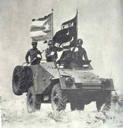

На кубе.jpg [ 29.81 KiB | Просмотров: 9201 ]

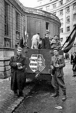

Будапешт 1956..jpg [ 25.6 KiB | Просмотров: 9201 ]
Будапешт 1956.jpg [ 70.96 KiB | Просмотров: 9201 ]

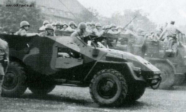

1965 Польша LWP.jpg [ 53.62 KiB | Просмотров: 9201 ]

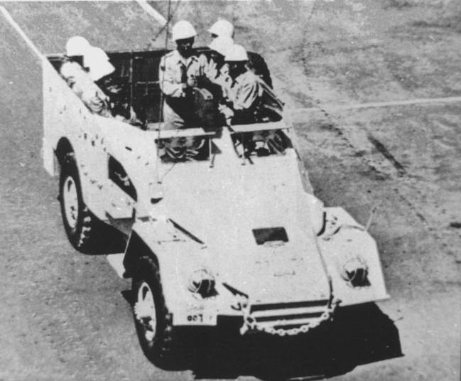

Афганистан.jpg [ 41.65 KiB | Просмотров: 9201 ]
