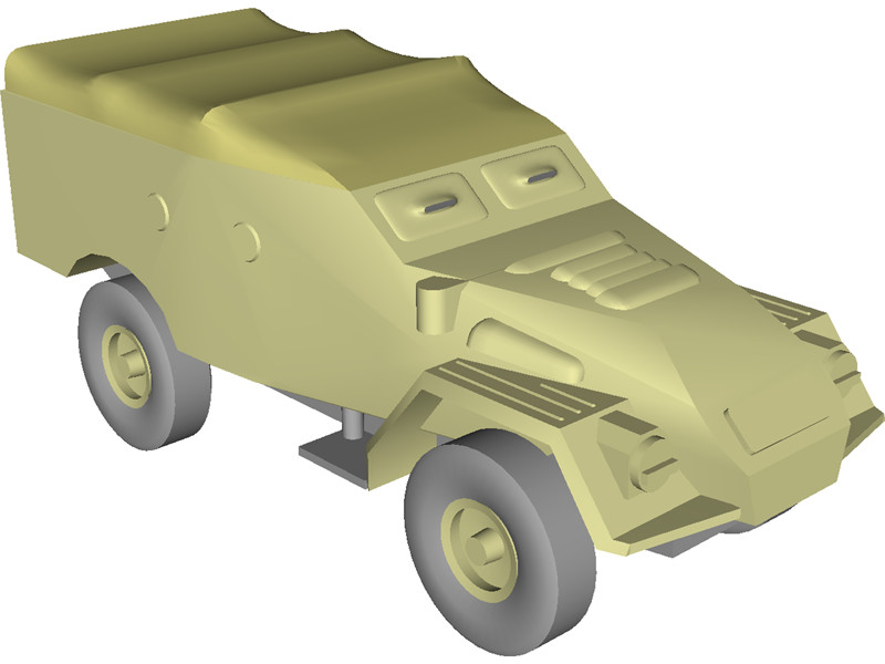

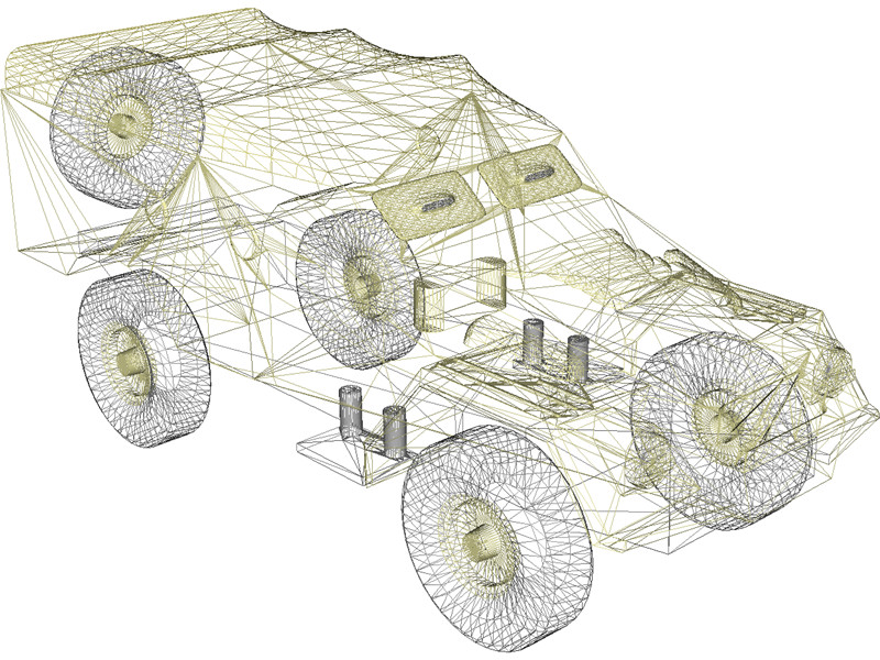

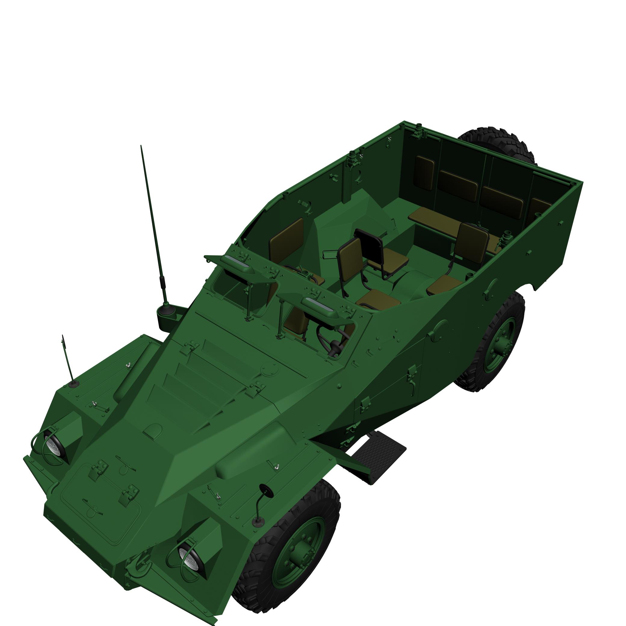

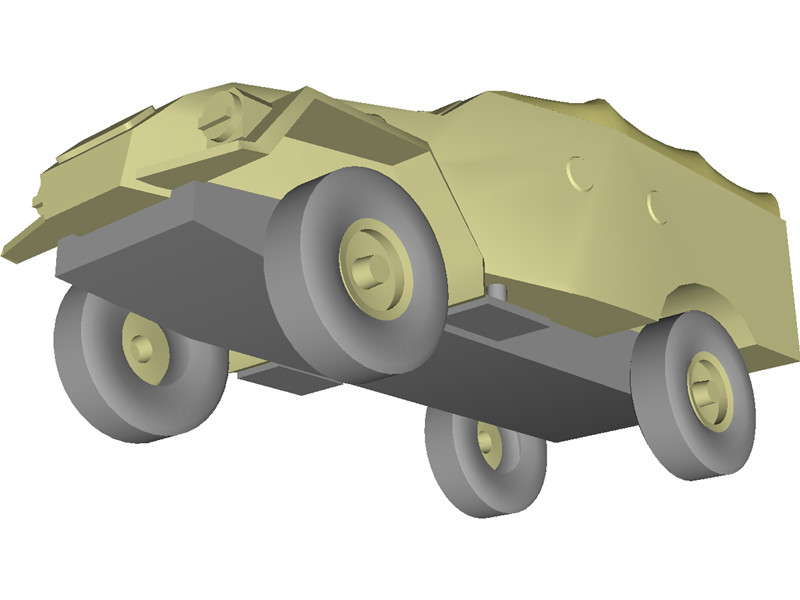

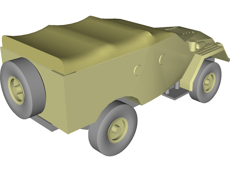

3D CAD Browser (3Dclub UK) представил виртуальную модель броневика...максимально обобщённую. стильную, но на этом и заканчивается художественная правда...остальное вымысел...
3D2.jpg [ 177.83 KiB | Просмотров: 99117 ]
3D3.jpg [ 53.21 KiB | Просмотров: 99117 ]
3D1.jpg [ 46.38 KiB | Просмотров: 99117 ]
3D.jpg [ 47.83 KiB | Просмотров: 99117 ]

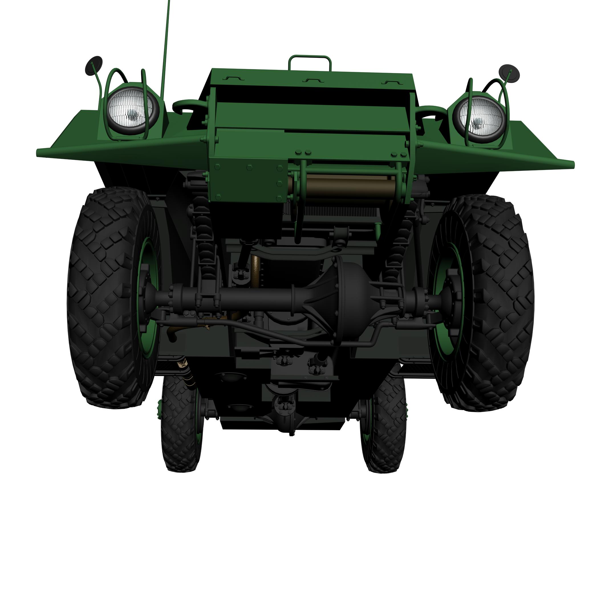

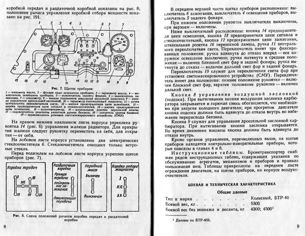

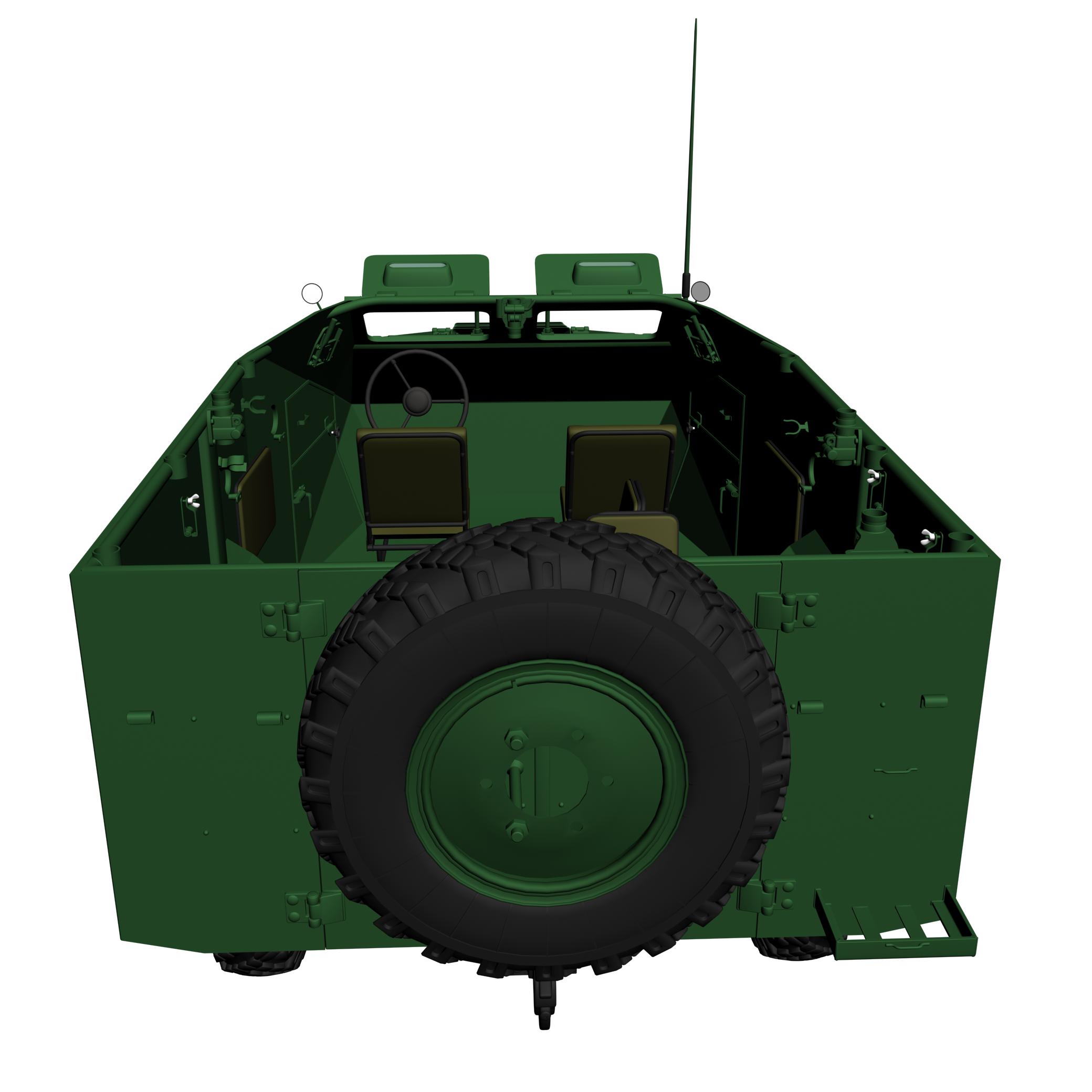

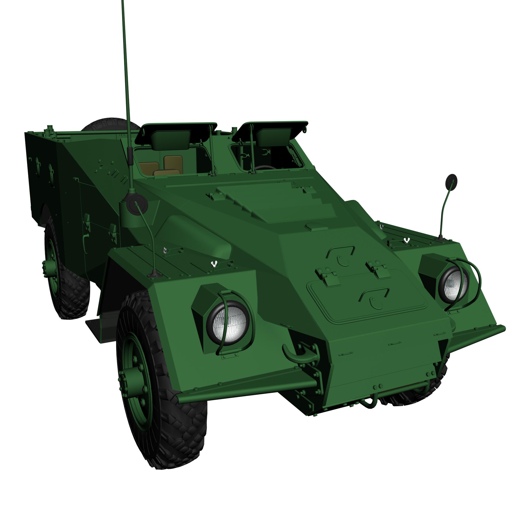

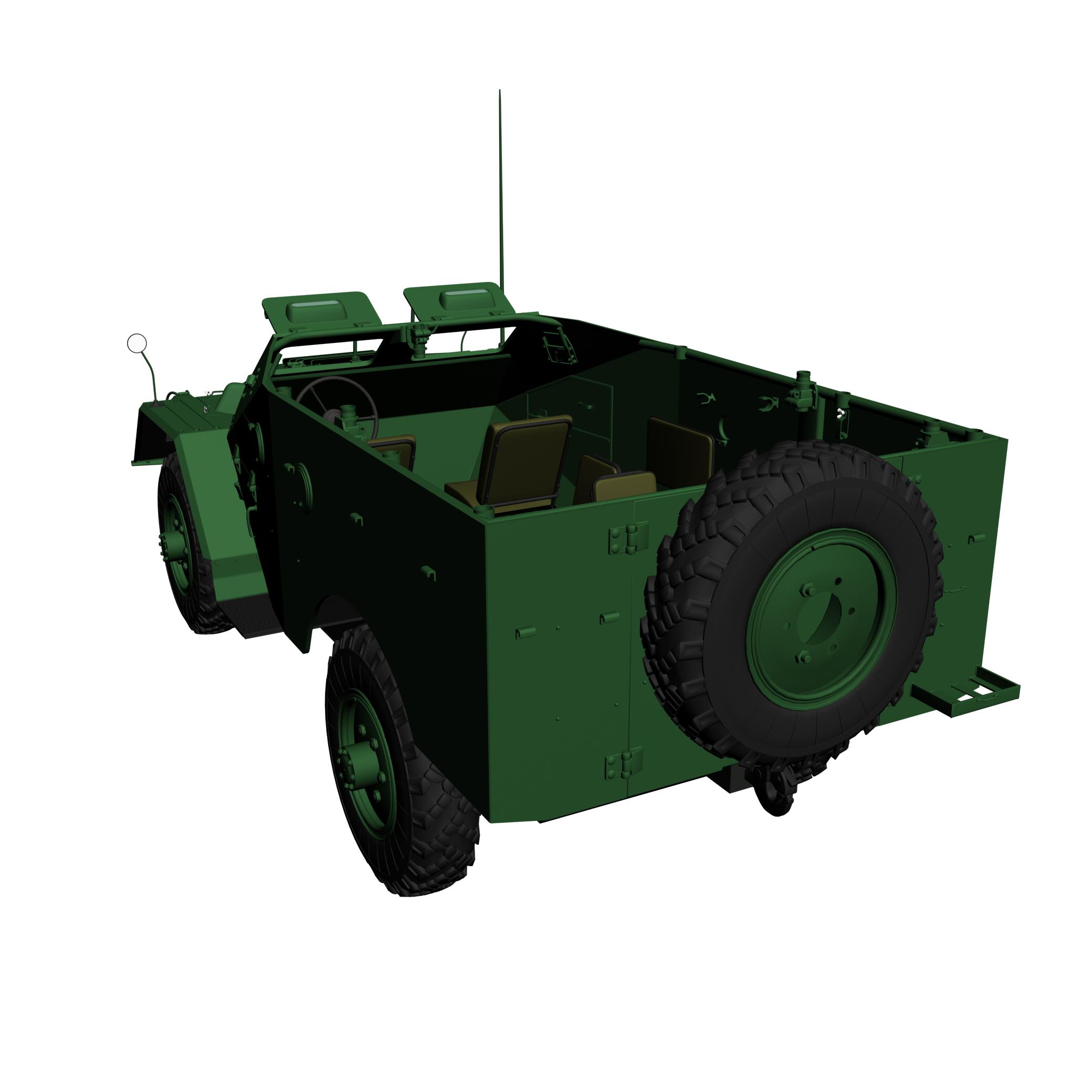

Всем привет, я занимаюсь 3д моделированием. У меня просьба, помогите мне с приборной доской, нужно сфотографировать её в профиль полностью и отдельно каждый прибор. Хочу закончить свою модель, а то нет визуальных данных. Заранее спасибо!

Т.к. на форуме ограничение объёма, то вот как-то так: это из техописания. Если нужно - ищи эту книгу. На фото машина то ли в США, то ли в Англии. Так что щитки могут быть или разные по годам выпуска, или у них не полный оригинал. Сдесь на форуме есть ещё фото панели - смотри. На основе чего делал модель?

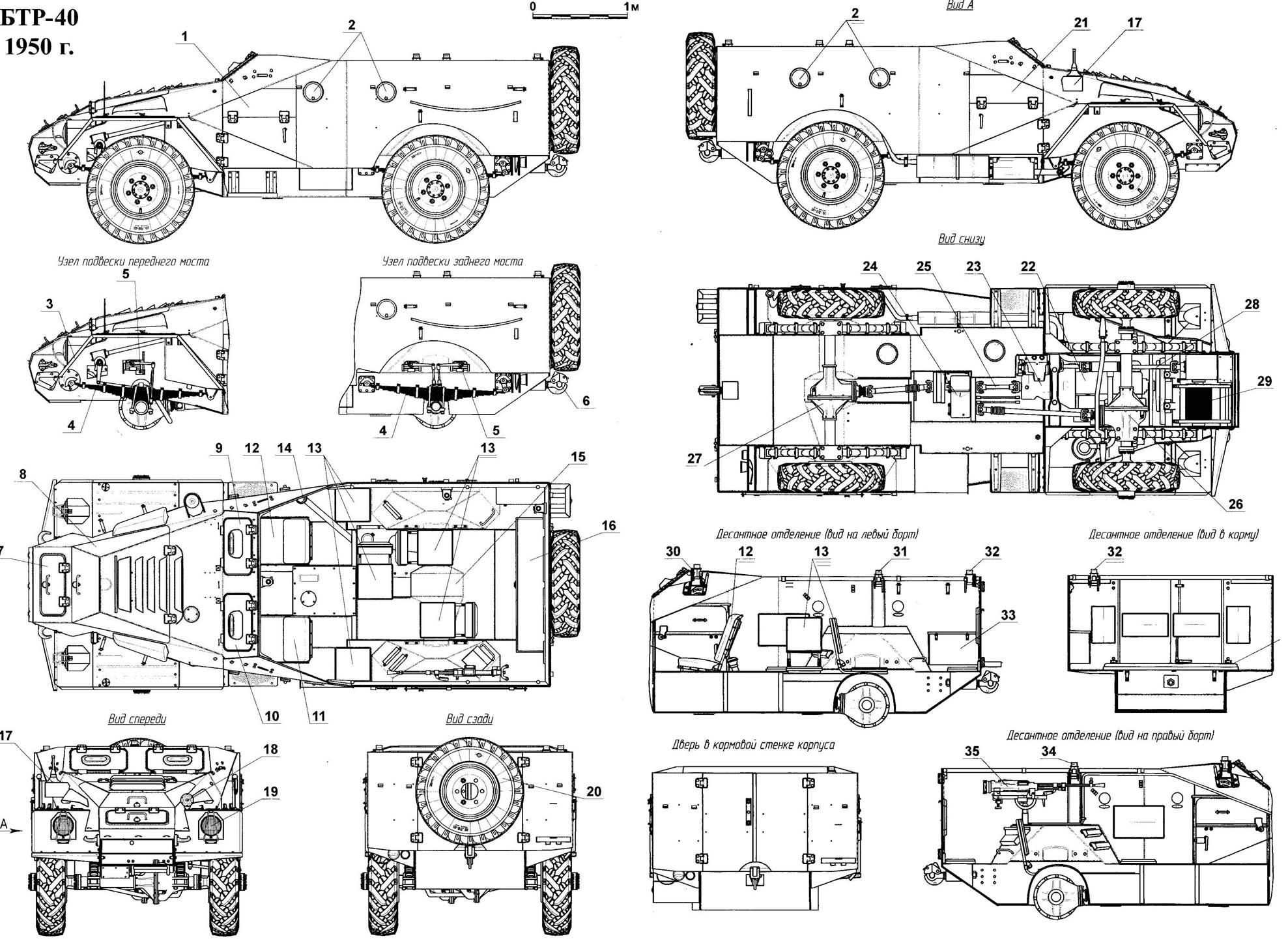

Спасибо за схему, постараюсь по ней доделать модель. За основу я взял этот чертёжик:
sheme.jpg [ 477.78 KiB | Просмотров: 99061 ]

Доброй ночи .
На фото чехословацкий Бтр. Там панель несколько изменена. Их апгрейтили для каждой страны Варшавского договора. Завтра попробую сделать фото родной.
Модель в 3d замечательная...

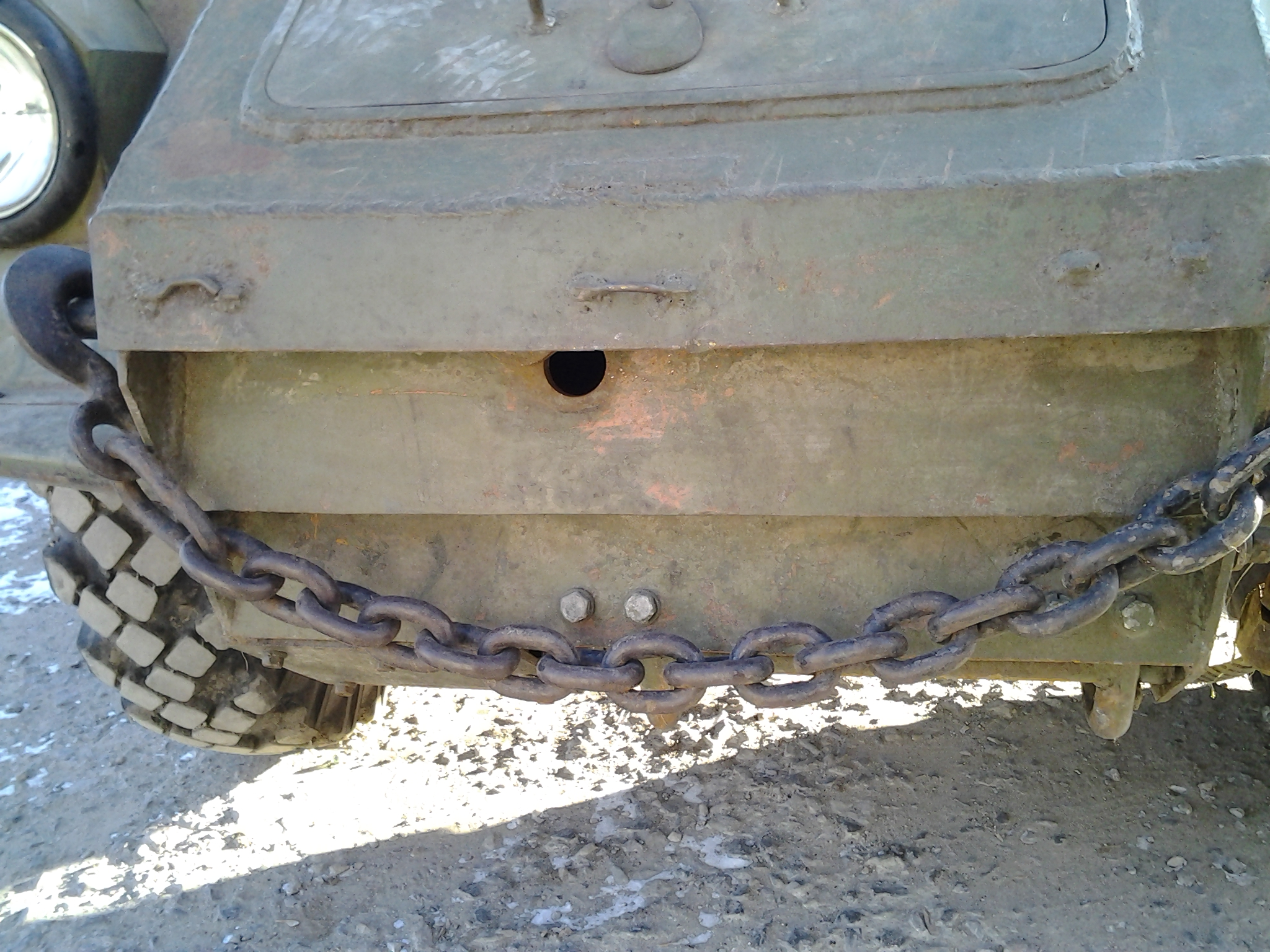

Единственно отсутствует отверстие для кривого стартера под капотом. И закрывающиеся замки на самом капоте и на откидной крышке люка лебёдки. И наверно ещё габаритные стойки на крылях великоваты по высоте.
Фото этих деталей могу сделать.

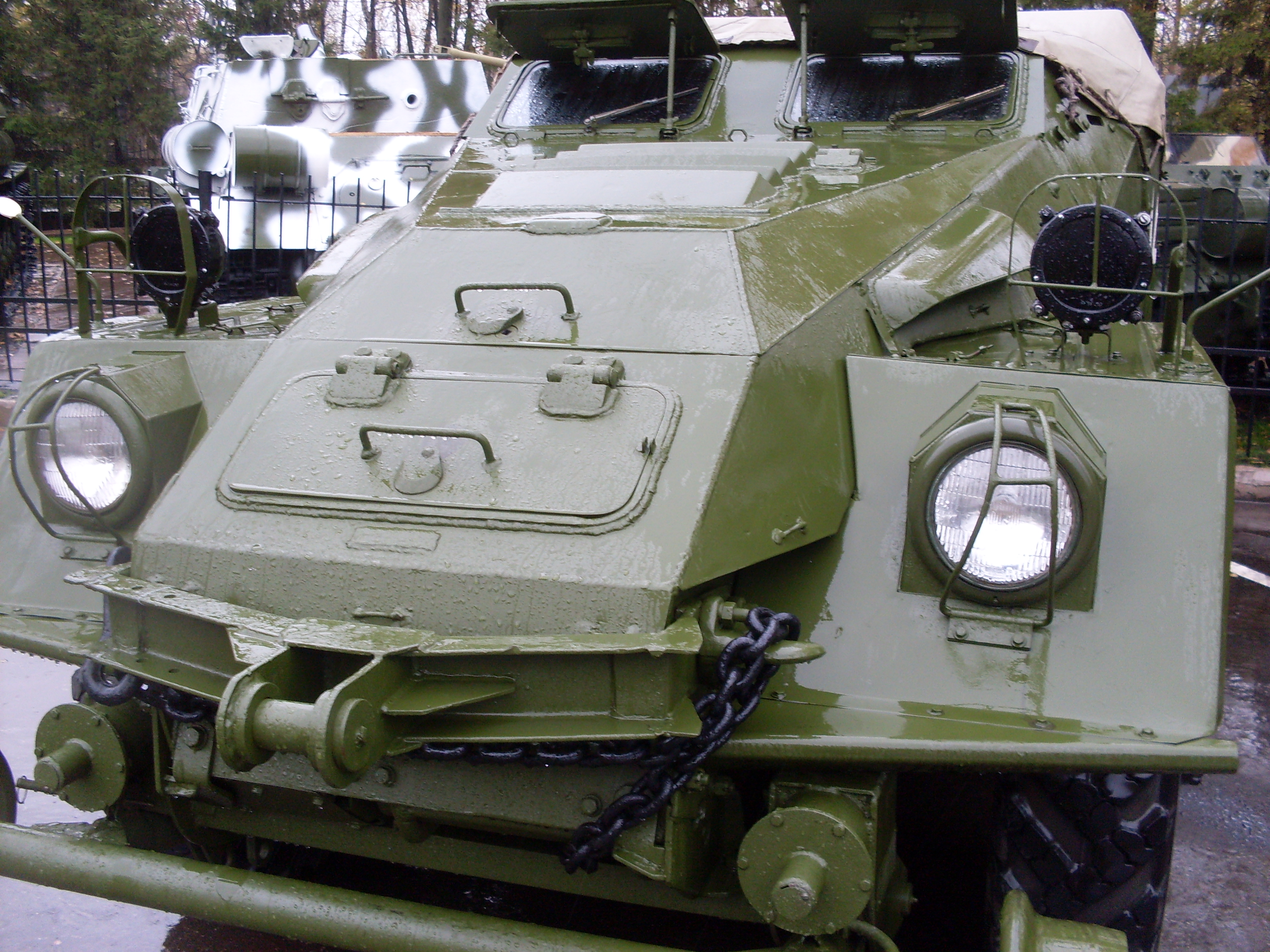

 Заголовок сообщения: Re: 3D от Англичан
СообщениеДобавлено: 24 апр 2012, 00:44
Первое фото- отверстие для кривого стартера на передних воздухозаборниках.
Второе фото- хорошо видны лючки замков. И на решётках головных фар имеется поперечина, она обязательна.( машина из музея Вадима Задорожного)
Да и ещё, основание крепления антены на правой стороне по ходу движения должно быть перпендикулярно оси, а не под углом вперёд...(неточность в чертежах).

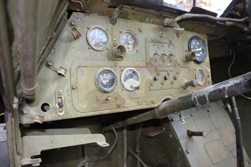

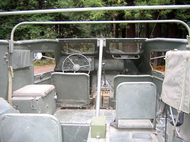

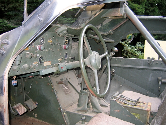

Фото приборной доски. Ракурс может не очень удачный, но может быть пригодится.
4.jpg [ 425.93 KiB | Просмотров: 99028 ]

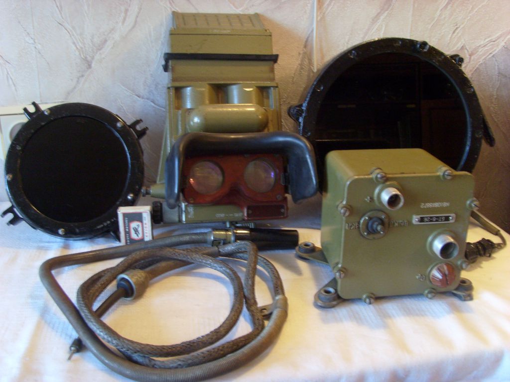

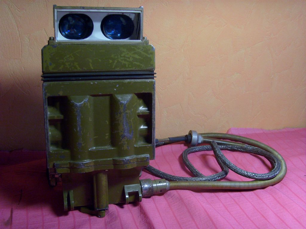

На поздних выпусках устанавливали приборы ночного видения ТНВ-1 и затем ТНВ-2. И штатно на крыльях устанавливали инфракрасные фары, окаймлённые решётками...
В музее у Вадима Задорожного действительно ж.д. вариант. После 60-х годов их переделывали из стандартных Бтр-40.
Чертежи родные было бы интересно посмотреть...
ТНВ 2.jpg [ 98.71 KiB | Просмотров: 99013 ]
3494256.jpg [ 98.16 KiB | Просмотров: 99013 ]
