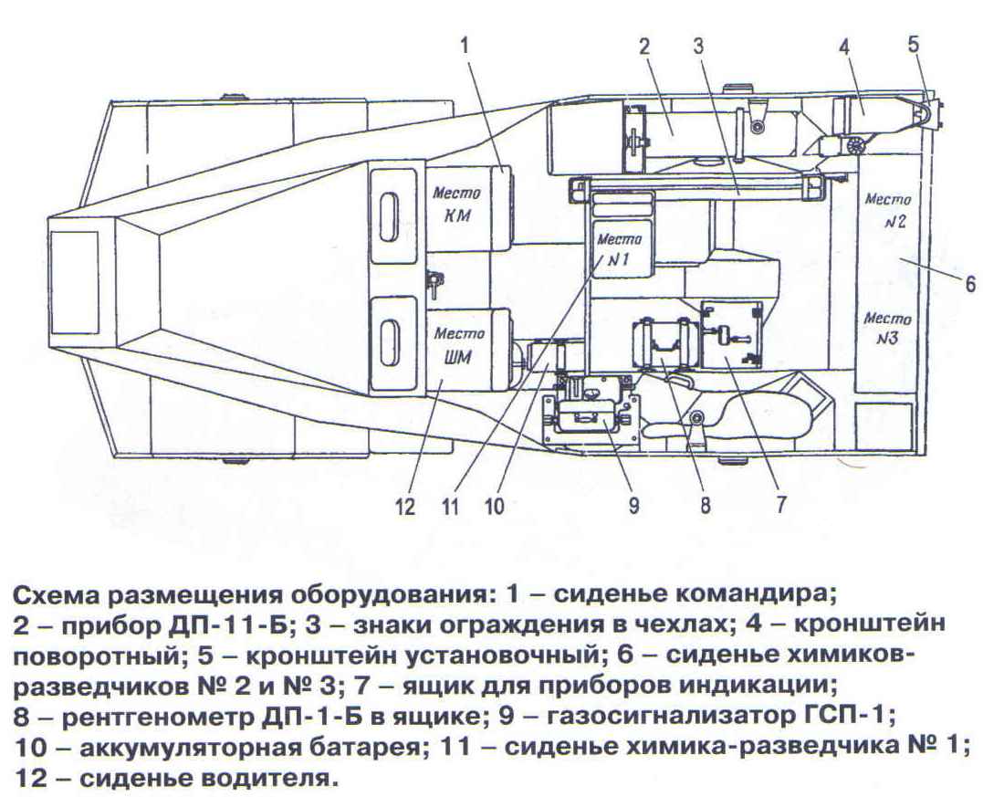

Итак, что мы имеем на 1958 год в комплектации бронетранспортёра массой теперь уже 5,6 тонн:
Средства химической разведки
Газосигнализатор ГСП-1 (1шт.)
Прибор химической разведки ПХР-54 (2шт.)
Средства радиационной разведки
Полевой рентгенометр ДП-1-Б (2шт.)
Полевой бета-гамма радиометр ДП-11-Б (1шт.)
Полевой индикатор радиоактивности ДП-62 (2шт.)
Средства защиты кожи
Костюмы защитные Л-1 (5компл.)
Перчатки защитные трёхпалые (5пар)
Чулки защитные (5пар)
Накидки защитные бумажные (5шт.)
Вспомогательное оборудование и имущество
Знаки ограждения тканевые(по 10 знаков в комплекте) (4компл.)
Приспособление для механической установки энаков (1компл.)
Штанга для механической установки знаков (1шт.)
Дегазационный комплект А-ДК (2компл.)
Дымовые гранаты РДГ-2 (10шт.)
Мешок для заражённого обмундирования (1шт.)

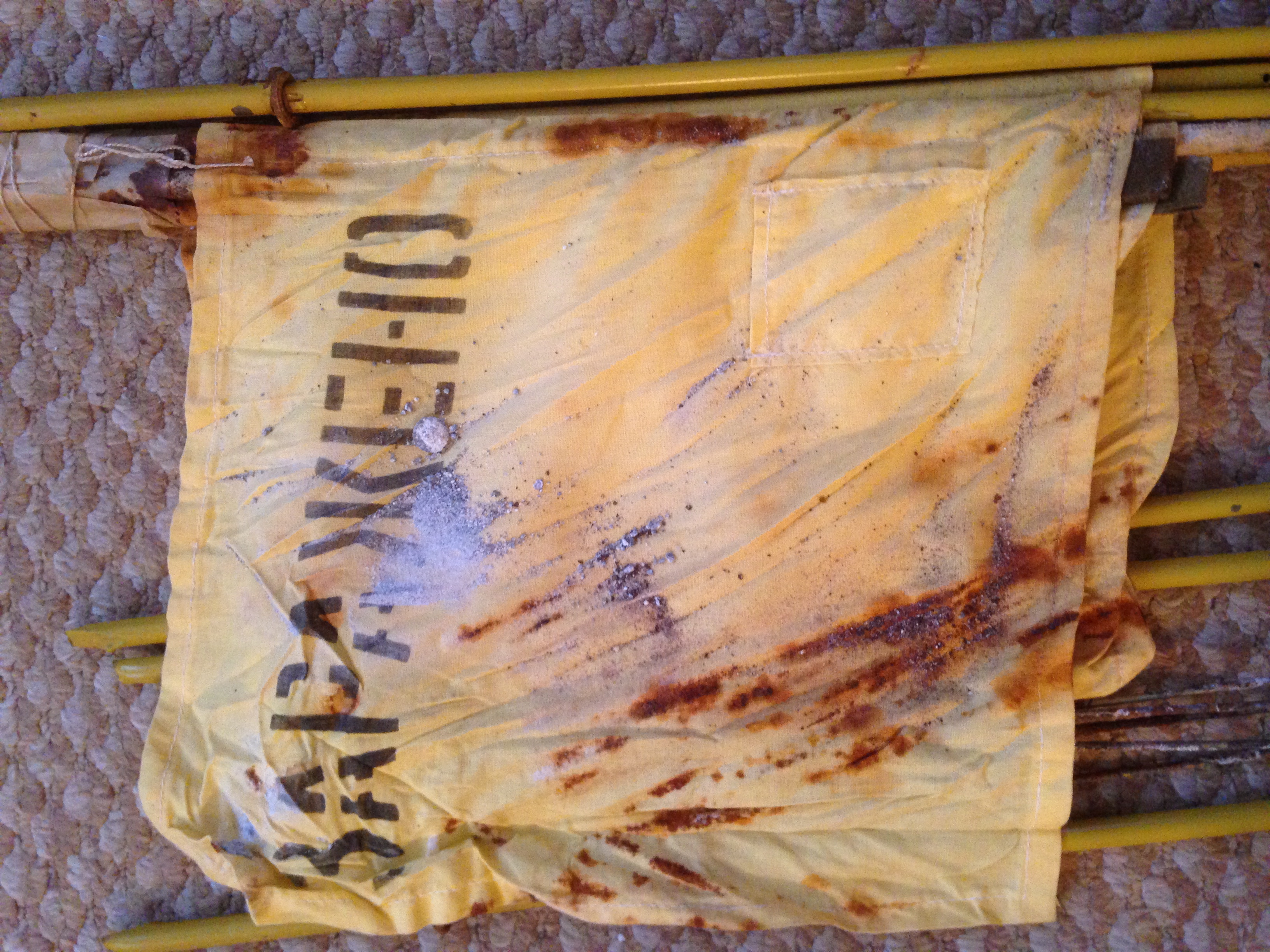

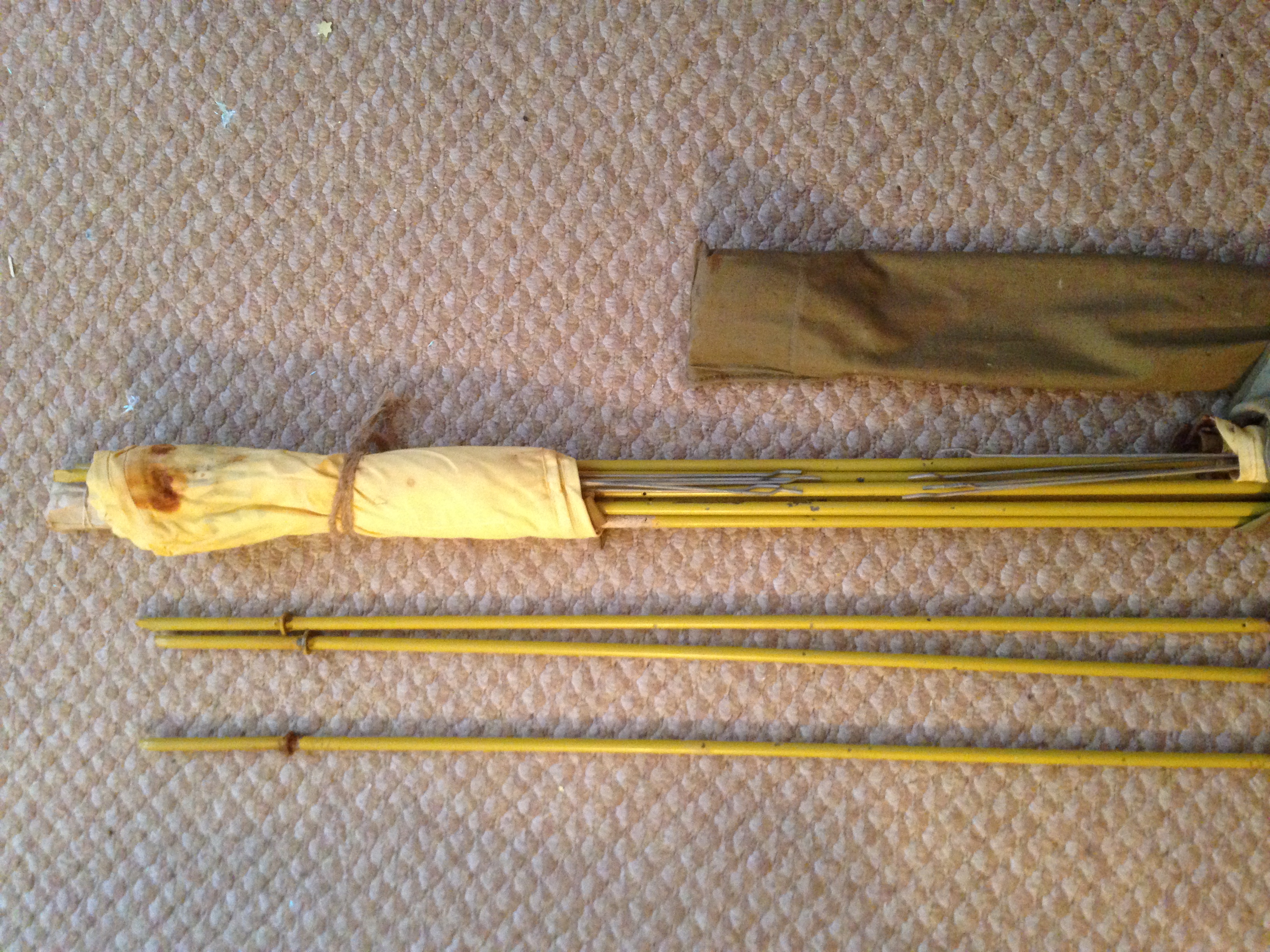

Начинаем собирать артефакты ХР )))
Защитный костюм 1961 года издания. В идеальном состоянии.

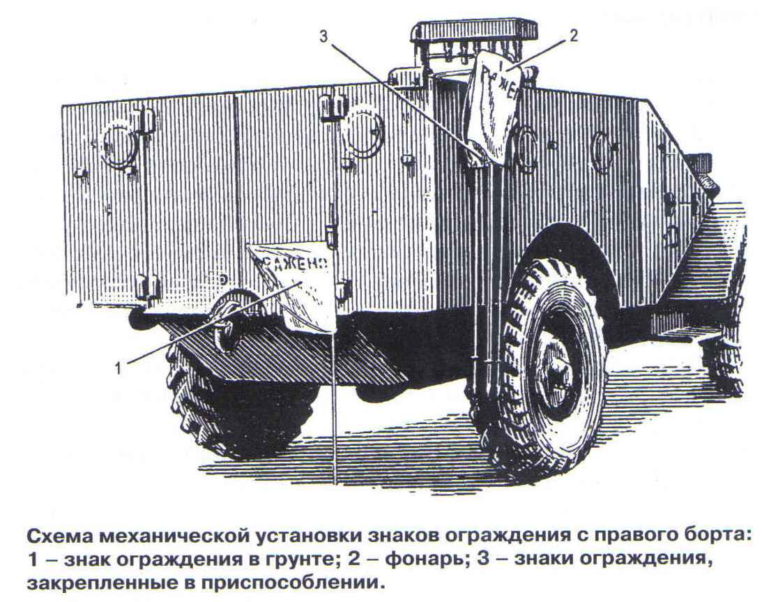

Знаки ограждения, которые выстреливаются пиропатронами. Два комплекта по 10 штук. Состояние под реставрацию...
В сильно мёрзлый грунт знаки устанавливаются при помощи штанги, через открытую заднюю дверь БТР-40ХР.

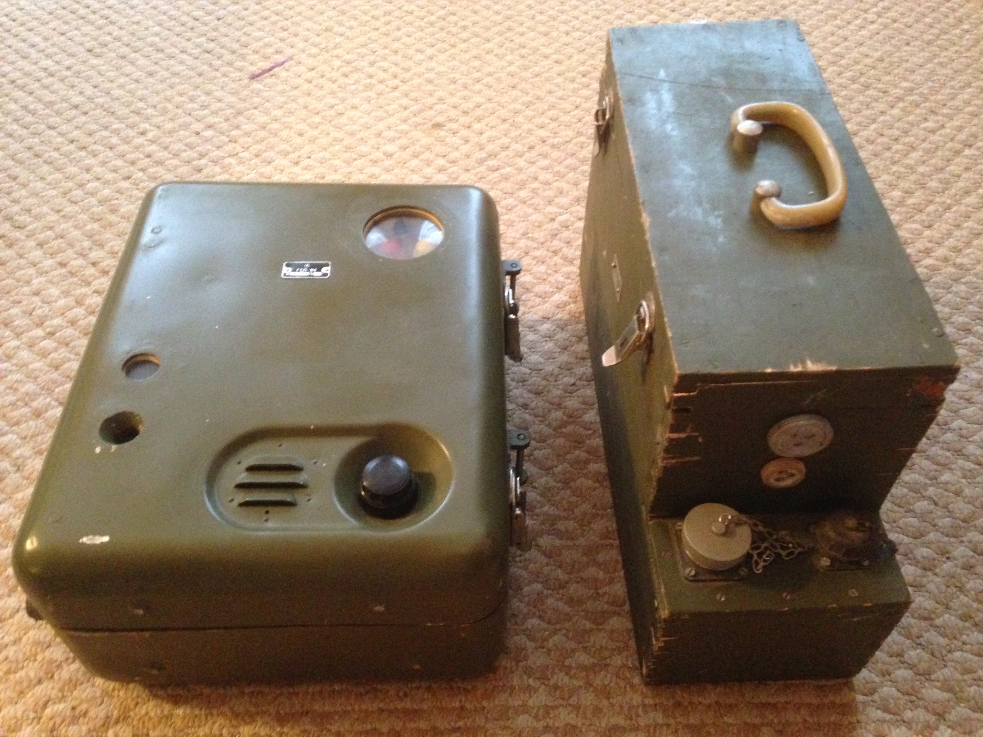

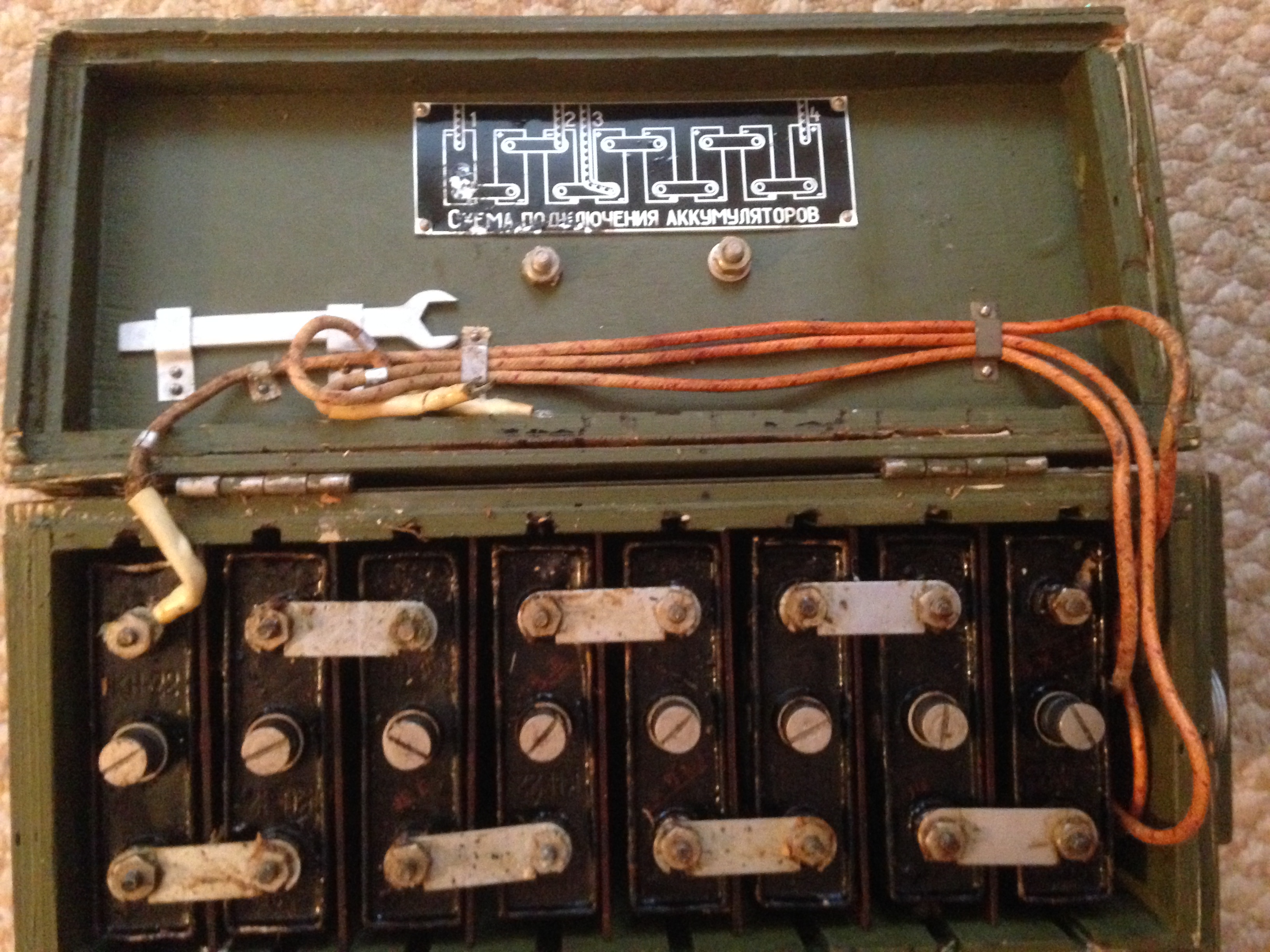

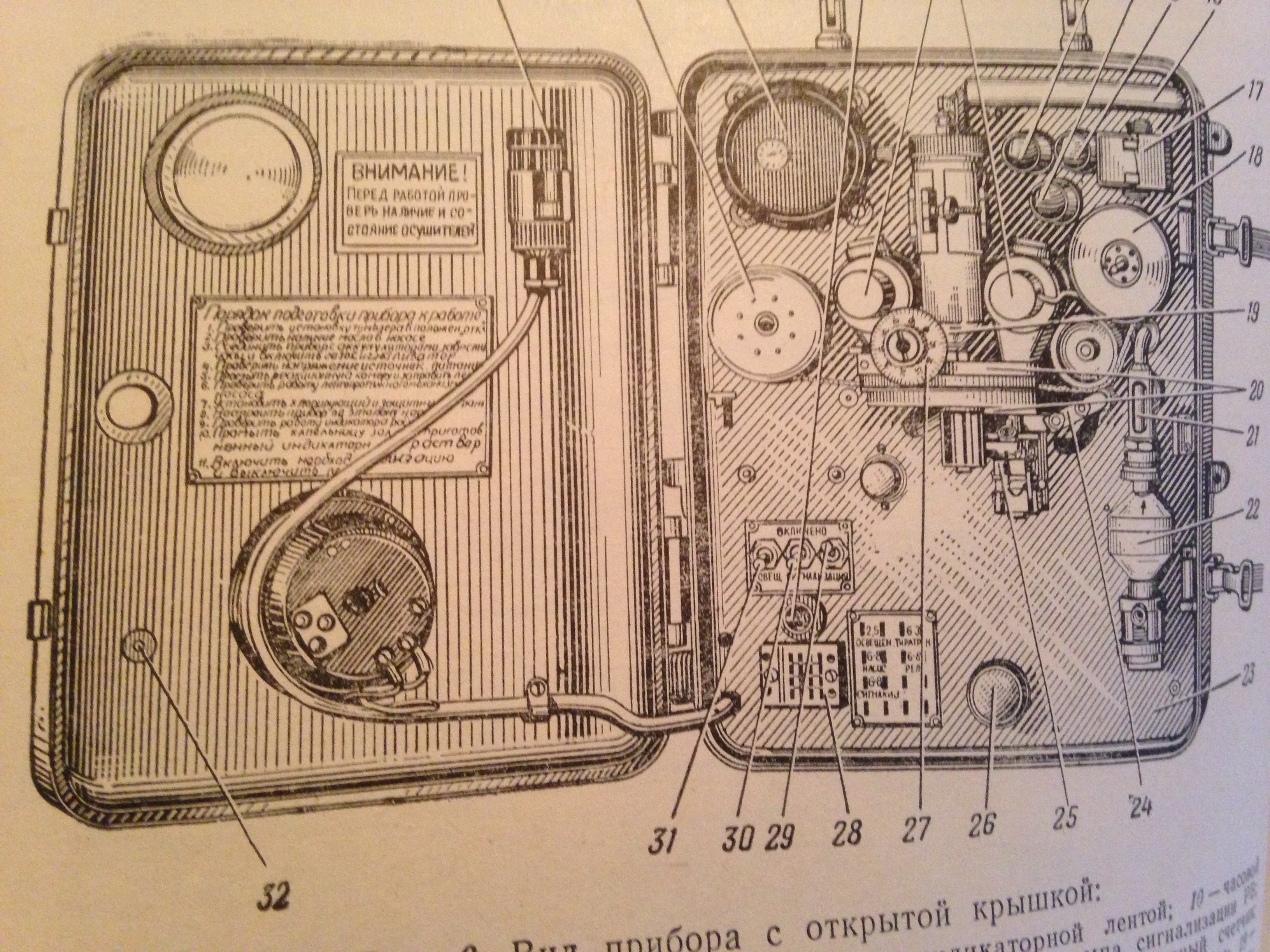

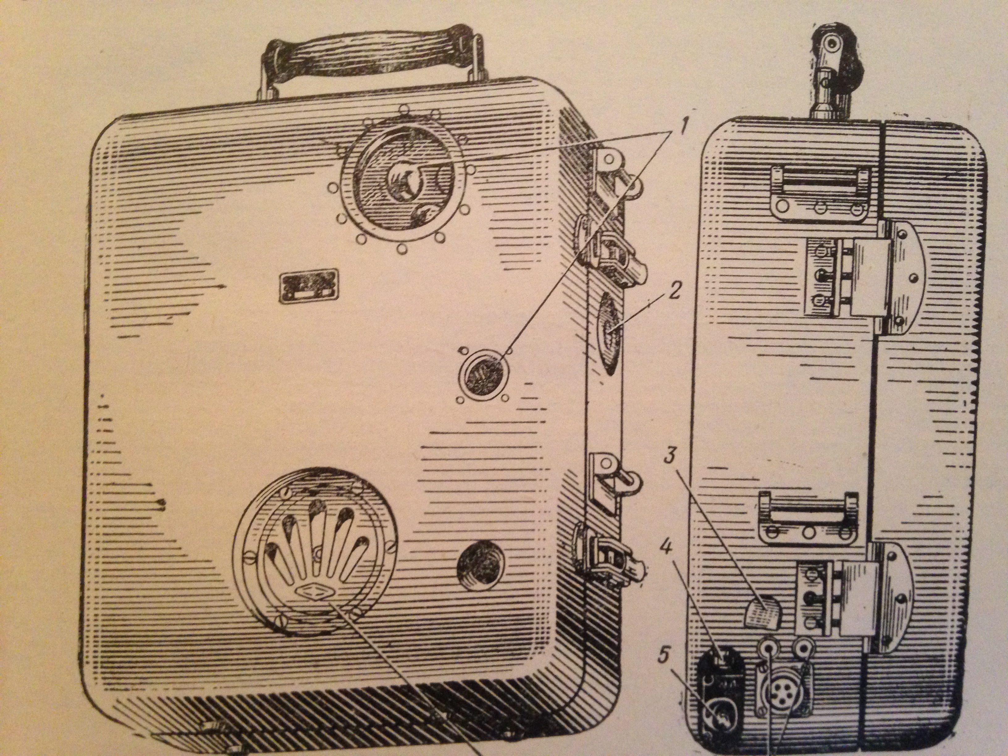

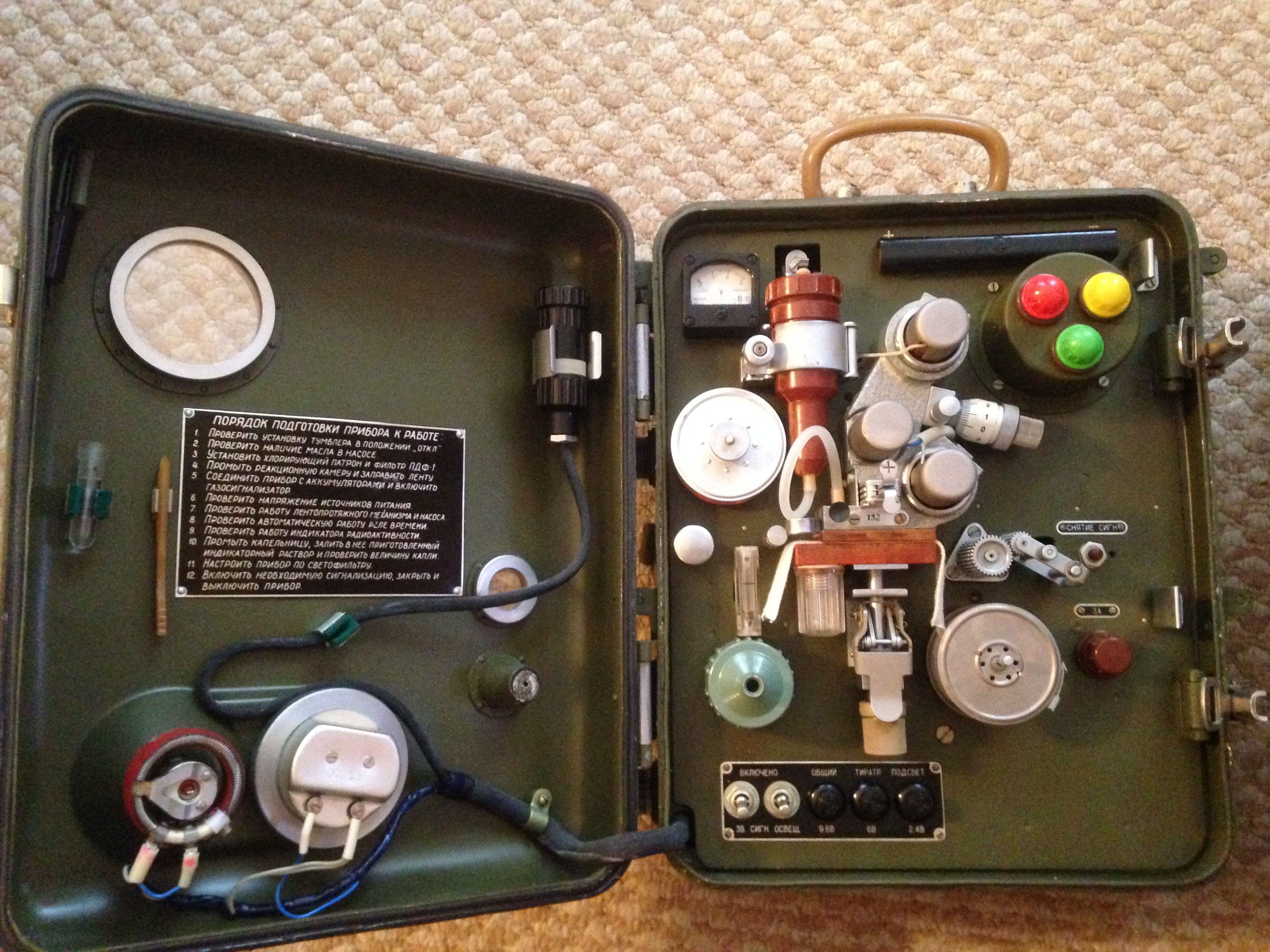

Пока удалось найти газосигнализатор ГСП-1м,1966 года выпуска с Аккумулятрным ящиком ГСП-11. Первоначально в далёком 1958 устанавливался сигнализатор ГСП-1, который визуально слегка отличался (на рисунках ниже), но не принципиально и скорее всего потом их меняли на более новые ГСП-1м.

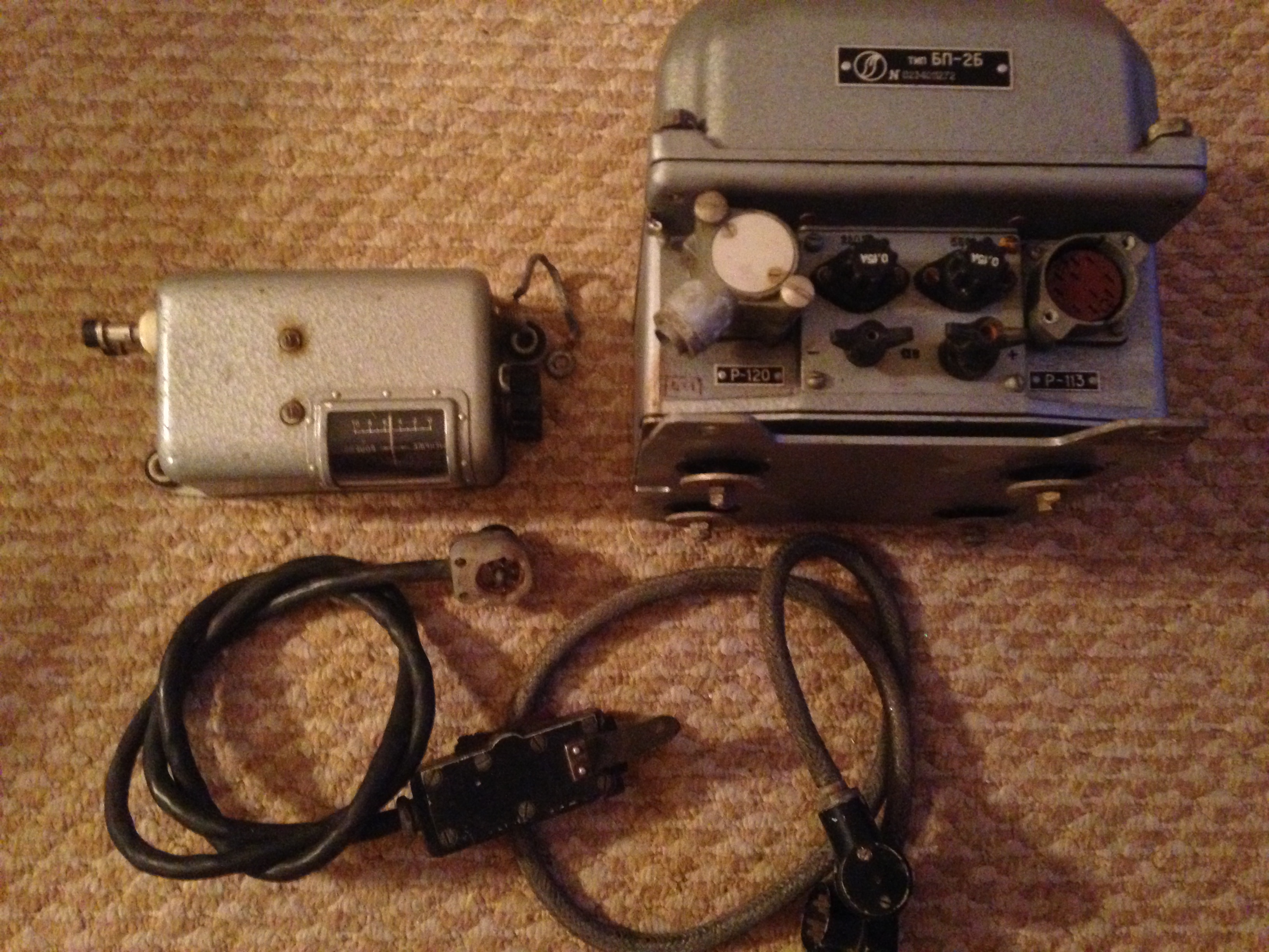

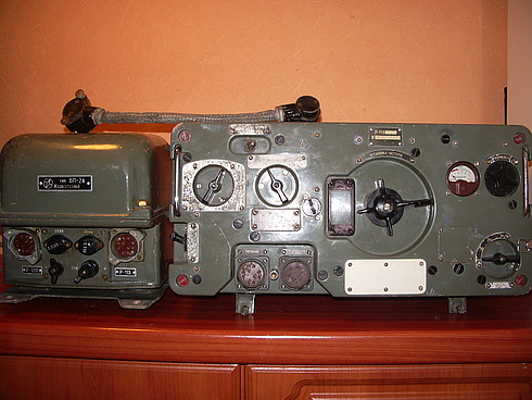

Так должна выглядеть Р-113 1958 года издания (цвет, как на 10-рт тех лет)... Но пока найдены Умформер БП-2Б на 13в. и блок настройки антенны в идеальном состоянии)))

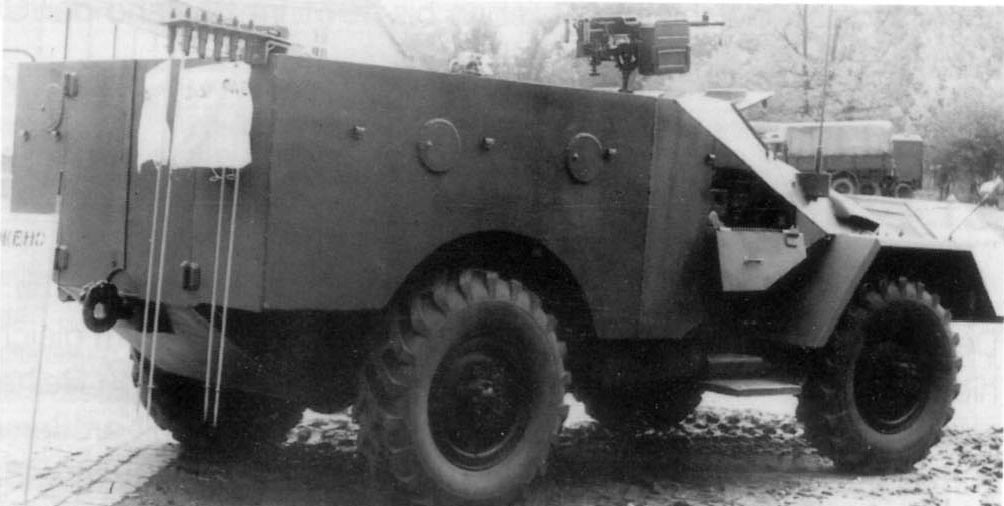

Отечественный открытый вариант Бтр-40ХР и Бронетранспортёр Северокорейский. На правом крыле установлено крепление для СХТ-40, сигнальные ракетницы химической тревоги. Вероятно это несколько модернизированный вариант "химического" Бтр. У нас по описи 58 года их пока ещё нет.

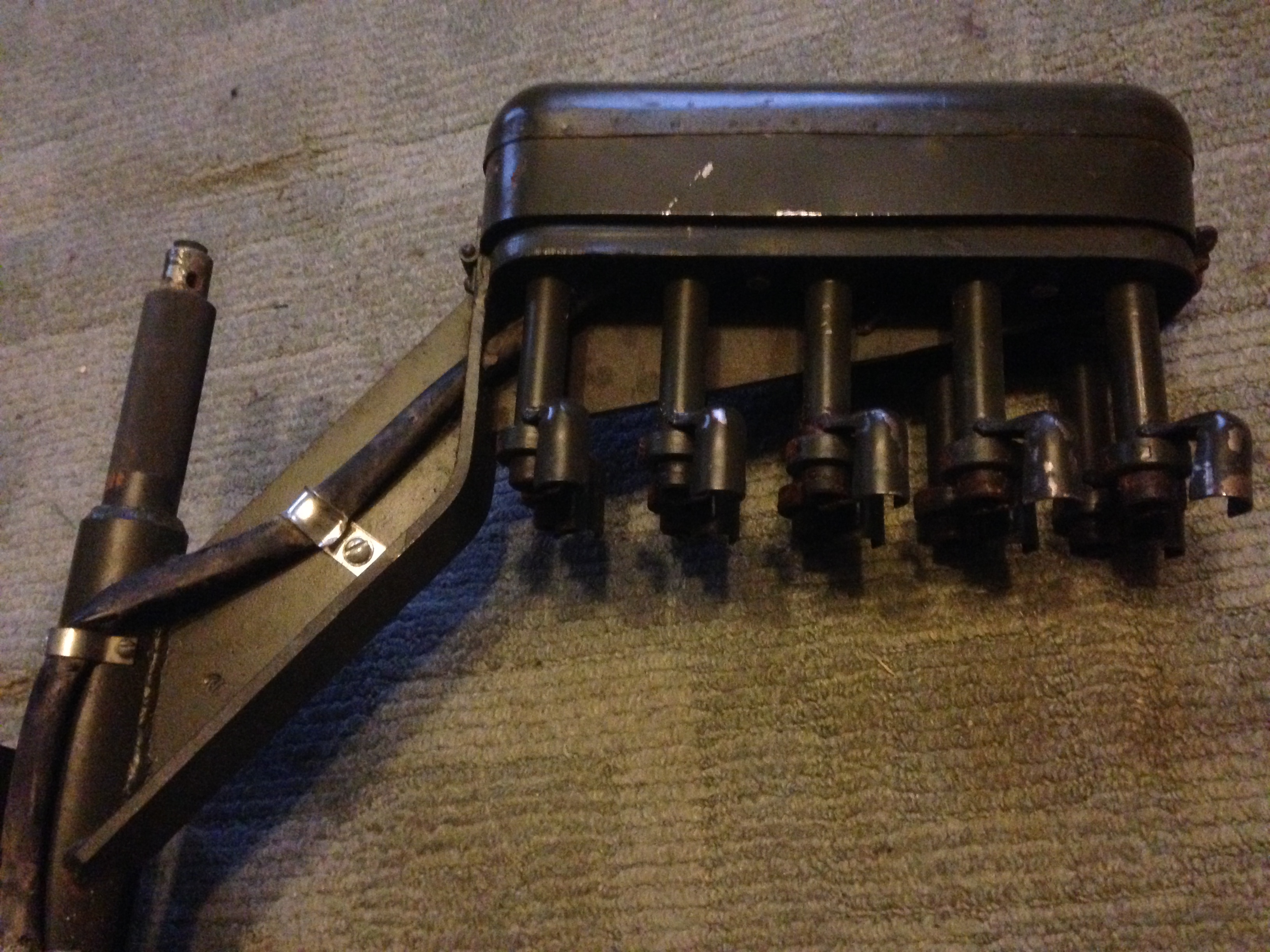

СообщениеДобавлено: 16 янв 2014, 21:46

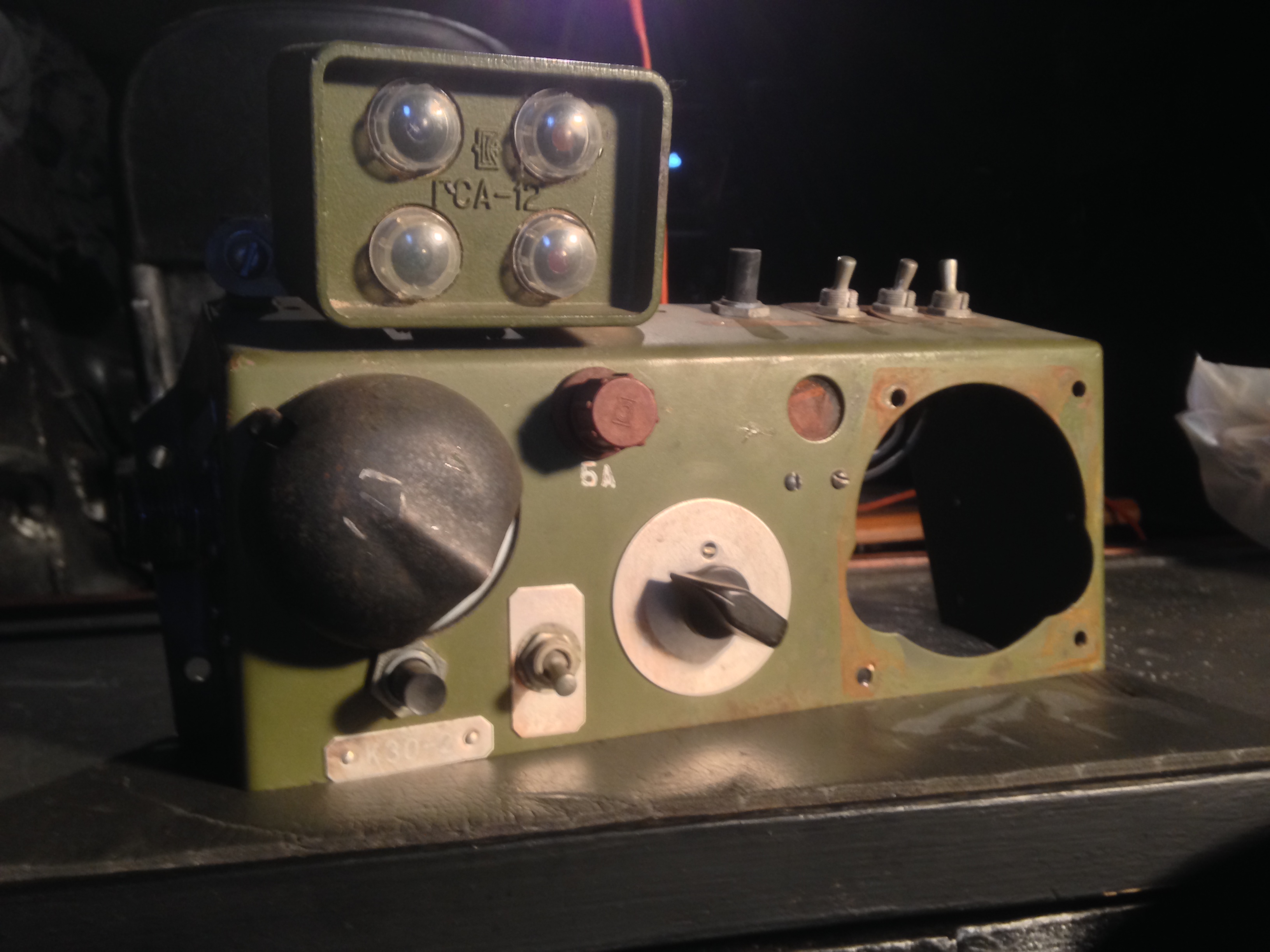

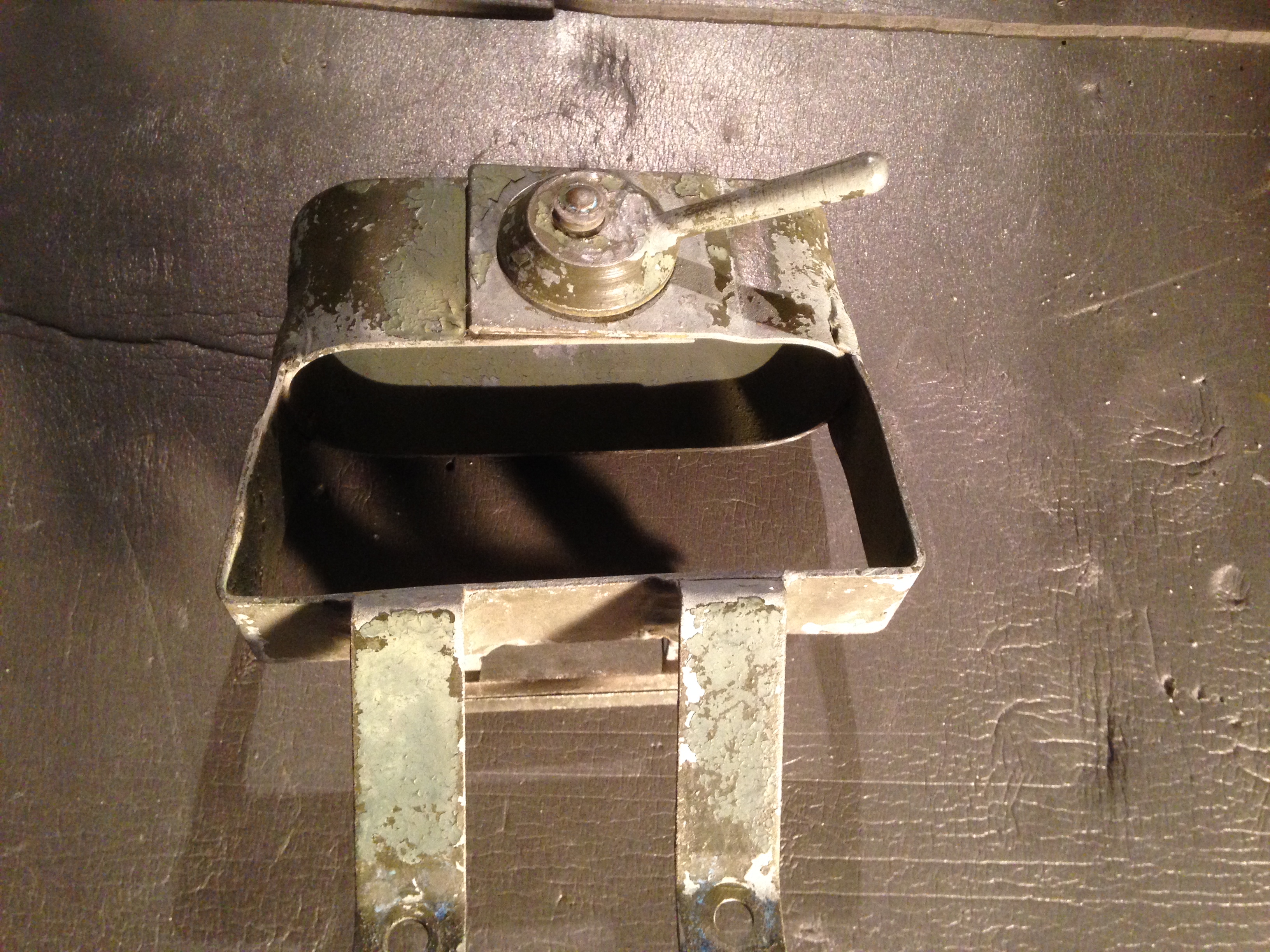

Господа "химики" с 69-форума пополнили комплектацию Устройством для крепления и выстреливания знаков ограждения...а также держателем сигнальных ракет СХТ-40,как на корейском параде. И наконец сам пульт управления запуском КЗО-2 и СХТ-40. Блок сверху на пульте от ГСА-12 в данной машине вероятно лишний.
