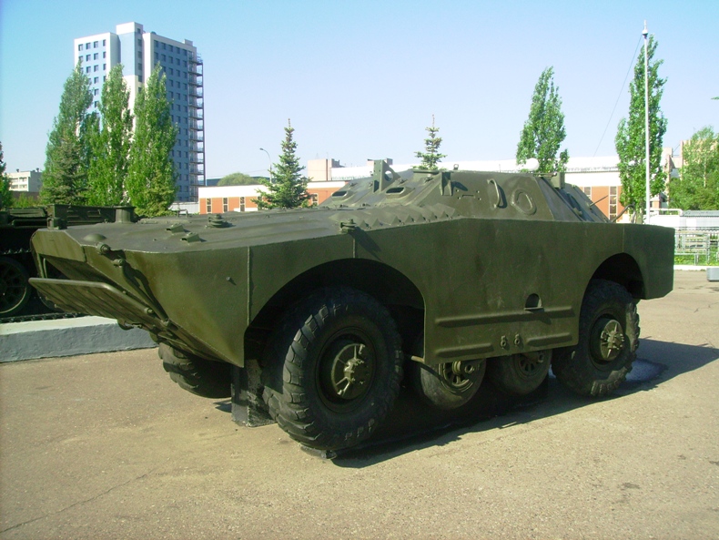

Комментарий к файлу: вот такая же у меня машина...
1261930223_brdm-1.jpg [ 256.68 KiB | Просмотров: 17256 ]

Это колёса к-70 от газ-66. Ступица по моему схожа с брдм-2. Жалко фото с низу нет.

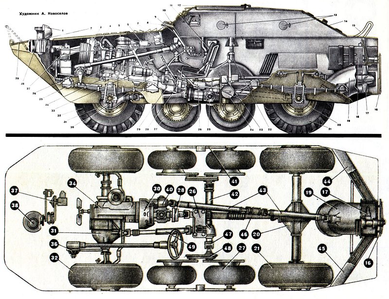

Вот:
brdm1.jpg [ 184.78 KiB | Просмотров: 17252 ]
