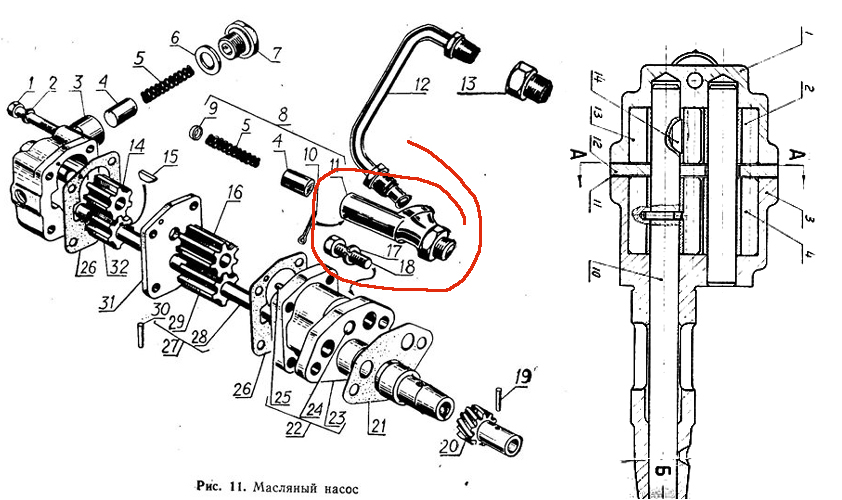

Приветствую!
Внезапно стал обладателем двухкамерного насоса, теперь на всех ресурсах ищу перепускной масляный клапан для него.
На схеме обведён красным.
Пол царства за коретру!!! :D
2-х секционный к.jpg nnnn.jpg [ 226.47 KiB | Просмотров: 23709 ]

Сие чудо увидел только на движках БТР-60 (53Ф-1011050-Б Клапан редукционный в сборе; 53Ф-1011052-Б Корпус редукционного клапана), на движке 40П в спецификации онного не видал.

А разве на БТР-60 не стоят движок ГАЗ-40п?
Двухсекционный насос без этого клапана не может работать, так что если был такой насос то должен быть и клапан.
Ваши маркировки не гуглятся.

Разбери насос, в пластине которая разъединяет секции просверли отверстие, чтоб соединить обе секции. Собирай и ставь на двигатель. И будет один клапан на обе секции прекрасно работать. У самого так стоит и отлично работает.
Спасибо конечно, а если хочу пользоваться секциями поотдельности?

Нет проблем собрать аналог. Если важно пользоваться двумя секциями, то можно взять простой клапан и тройник.
Тут вопрос аутентичности или функциональности?
Отлично, напишите в личку сколько вы возьмёте за эту работу.

Насколько я понял, Вы же в Москве находитесь.
Приезжайте - расскажу с номерами деталей, подскажу, где взять. Прокатитесь сами.
Получится бесплатно за работу.
Я сейчас сильно занят на работе. Если хотите, чтобы я сделал "под ключ", то раньше июля не получится.
Моя цена в личке.
