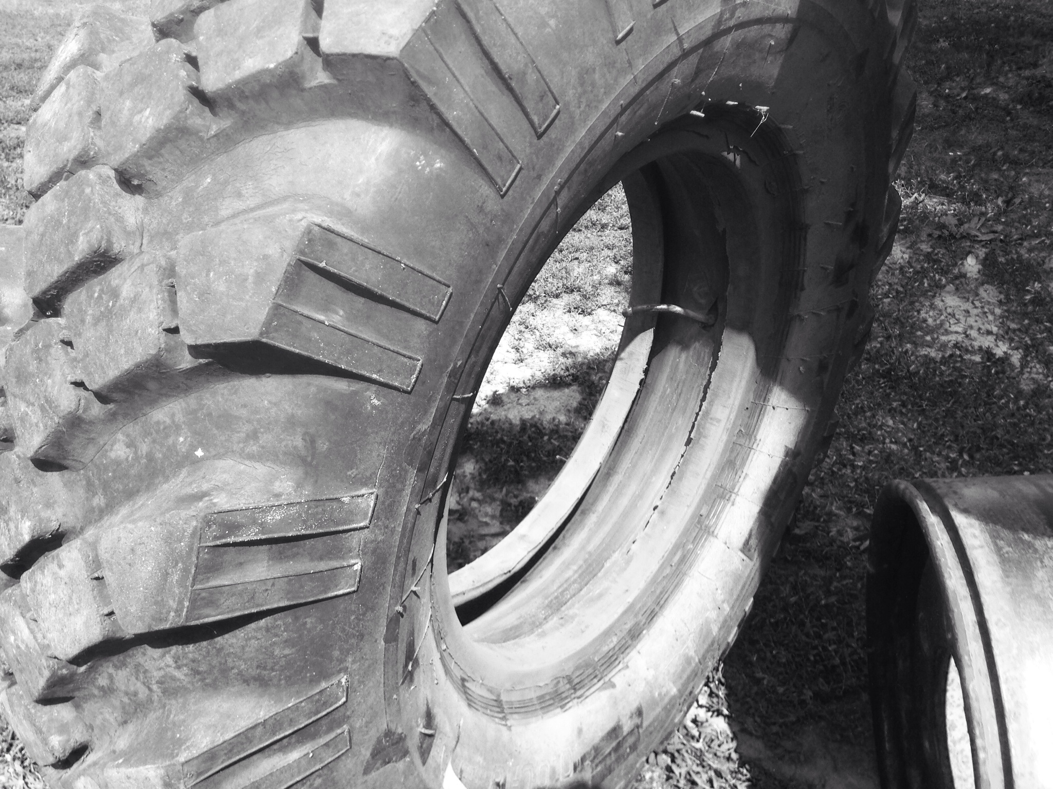

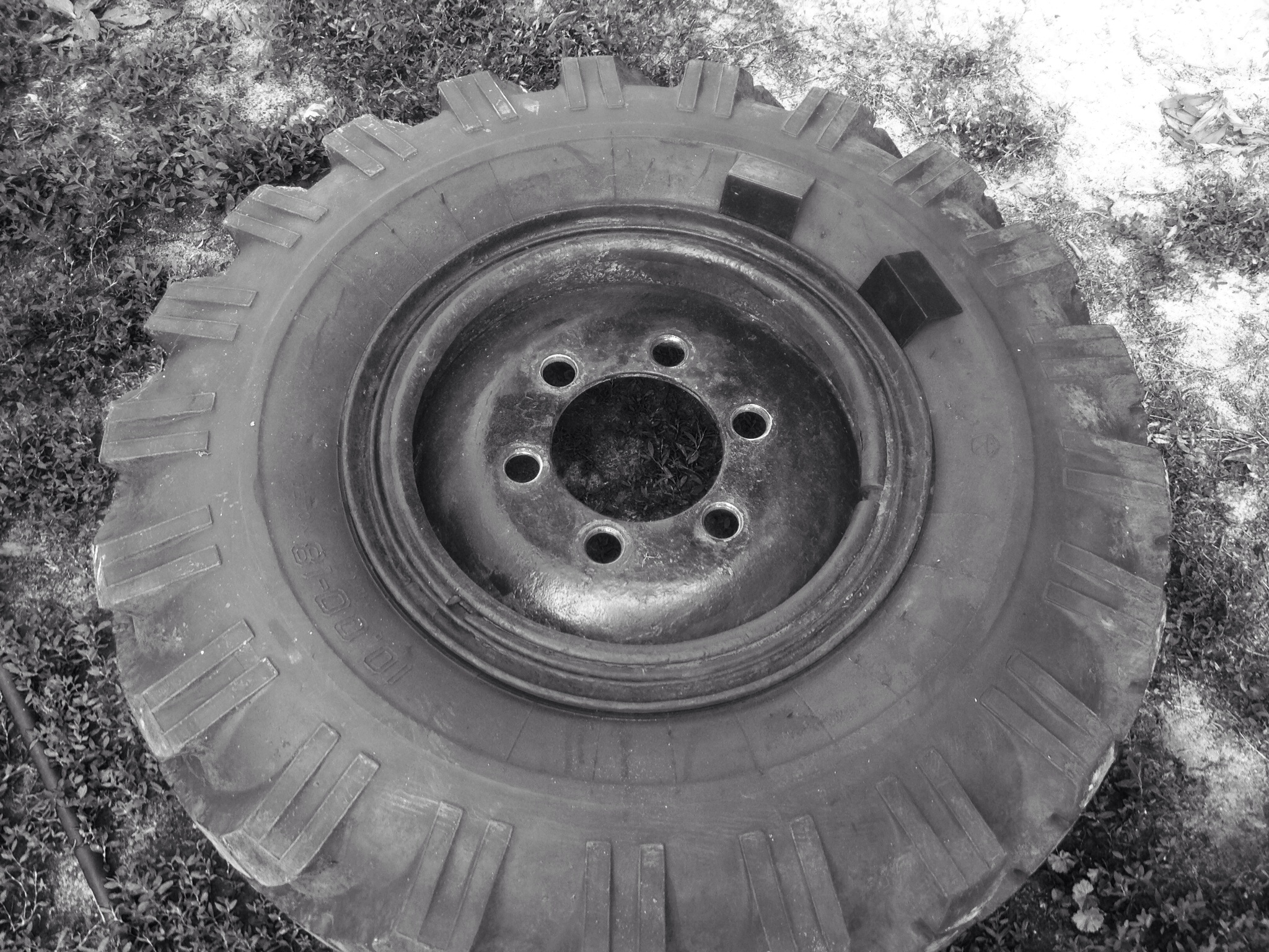

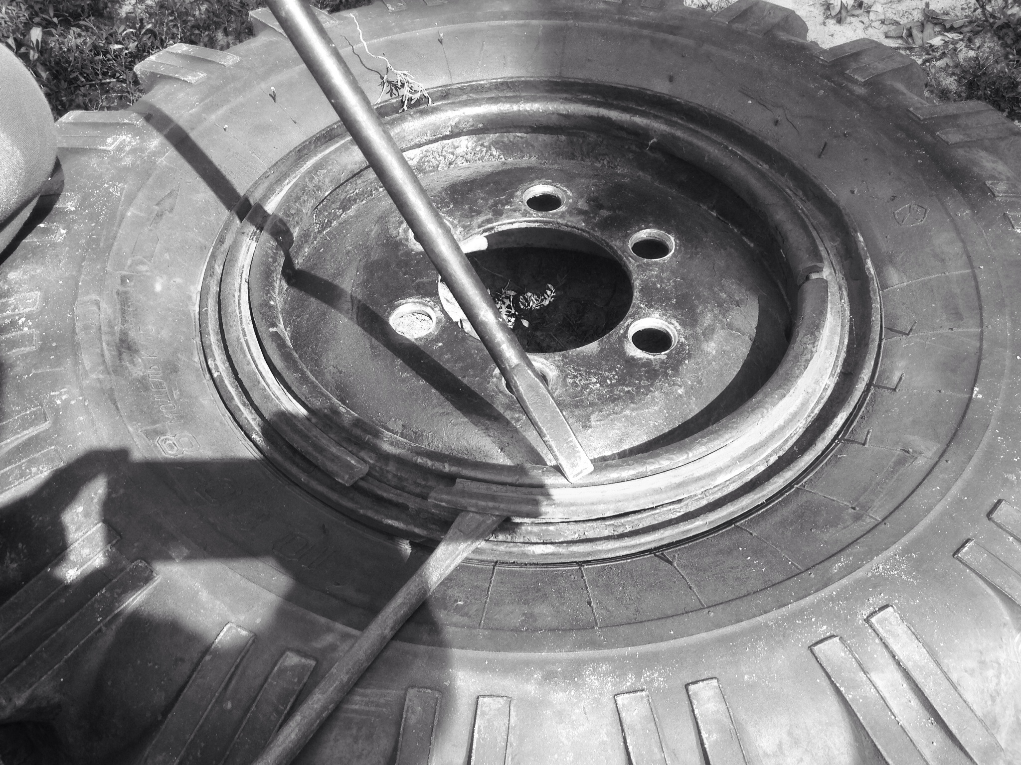

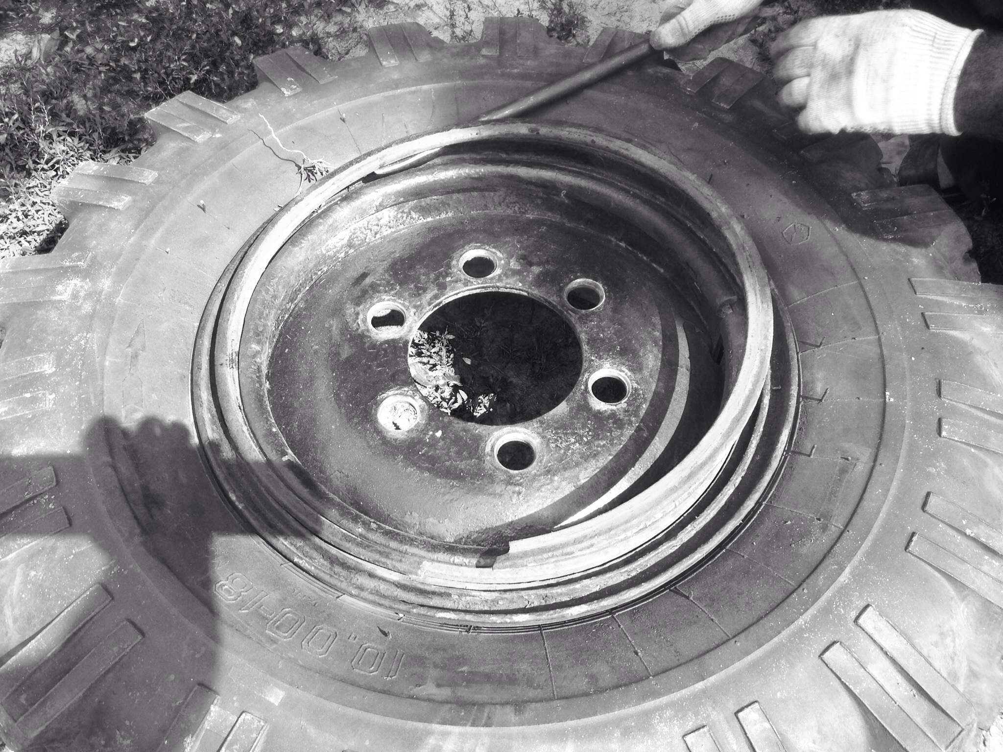

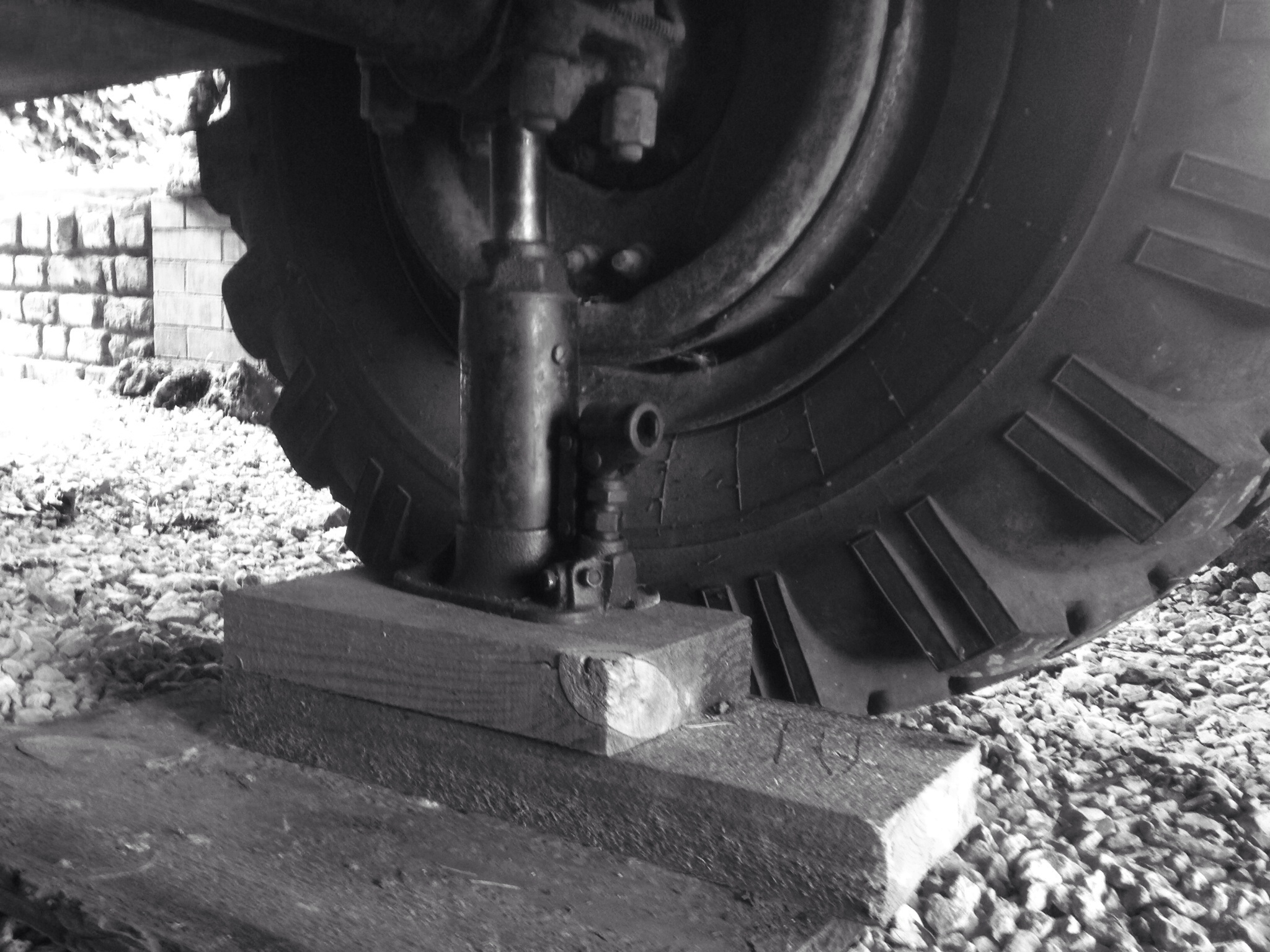

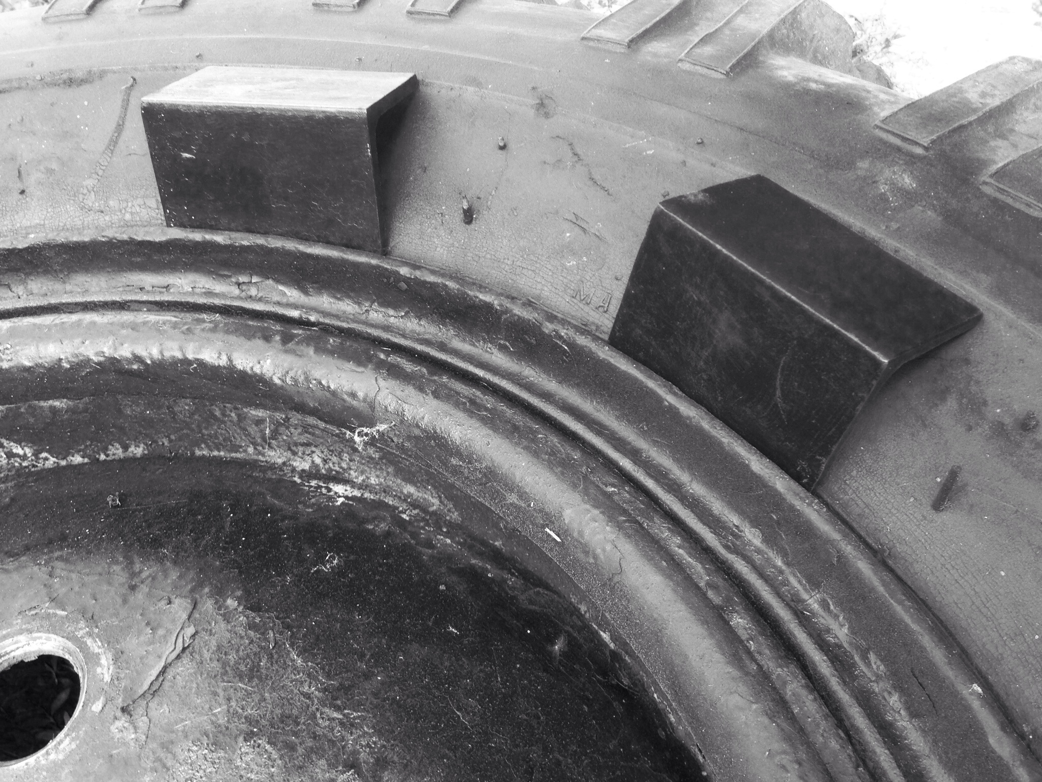

Не досмотрел давление в колесе и результат оказался плачевным... Провернулся флиппер и сосок пропал в недрах колеса. Пришлось прокалывать камеру для разбортировки колеса. На фото этап разбортировки колеса..

СообщениеДобавлено: 12 авг 2014, 08:47
Как камера пережила сей момент проворота? А то обычно это заканчивается плачевно, соски или выдирает или срывает с частью камеры.
СообщениеДобавлено: 12 авг 2014, 11:59
Камера пережила только искусственный прокол))) и благополучно была заклеена. Флиппер и сосок тоже не пострадали)))
СообщениеДобавлено: 12 авг 2014, 12:20
Я тут сначала промаргал, потом заметил народное средство для разбортировки колес, уголок, пару лет назад тож пользовался таким когда разбирал колеса от телег Т-150К, довелось также попрыгать :D на ключе года добывал камеру из колеса 157, который с болтами, были заржавевши это смерти подобно, но отвернул ))). А вообще повезло что в конструкции нет внутреннего распорного кольца как на 157 или же 66. Иначе камеру можно было бы смело менять. Кстати, раз уж зашел разговор о покрышках и камерах, есть такой вопрос, кто нить когда нить встречал бескамерки на 63-х??? :? Просто щас сижу смотрю опись чертежей из архива и там мелькнуло одна запись в перечне: Камеры и покрышки. Бескамерные шины. (дословно могу вечером фотку с описи скинуть если надо)
