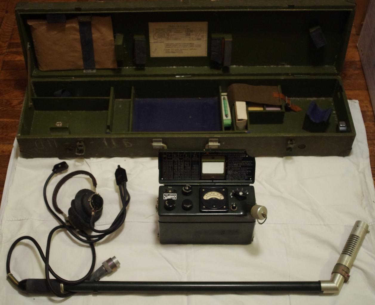

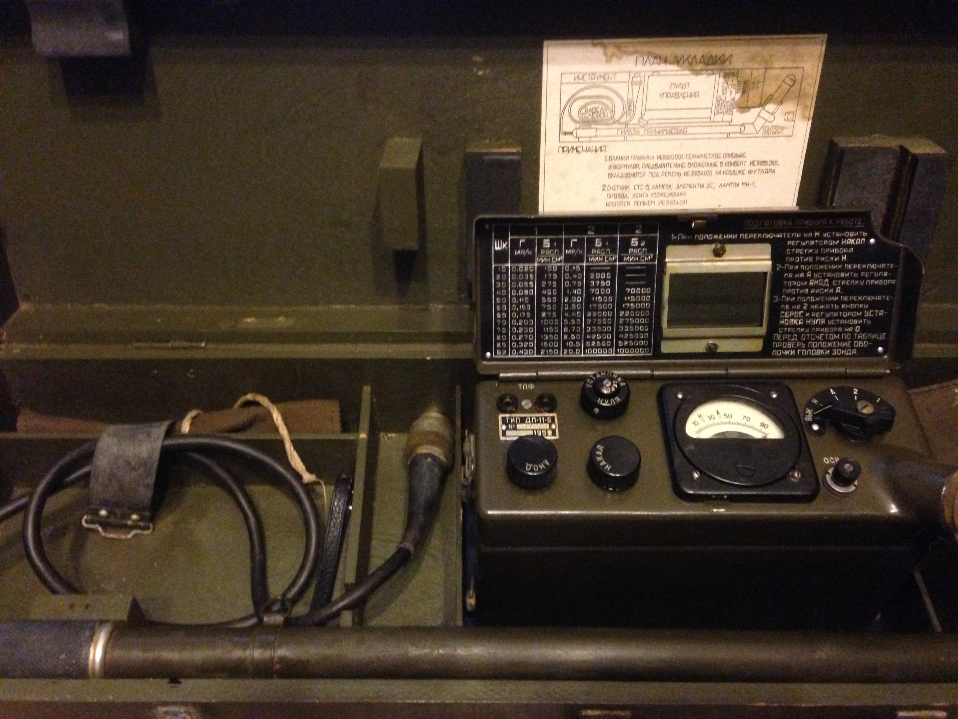

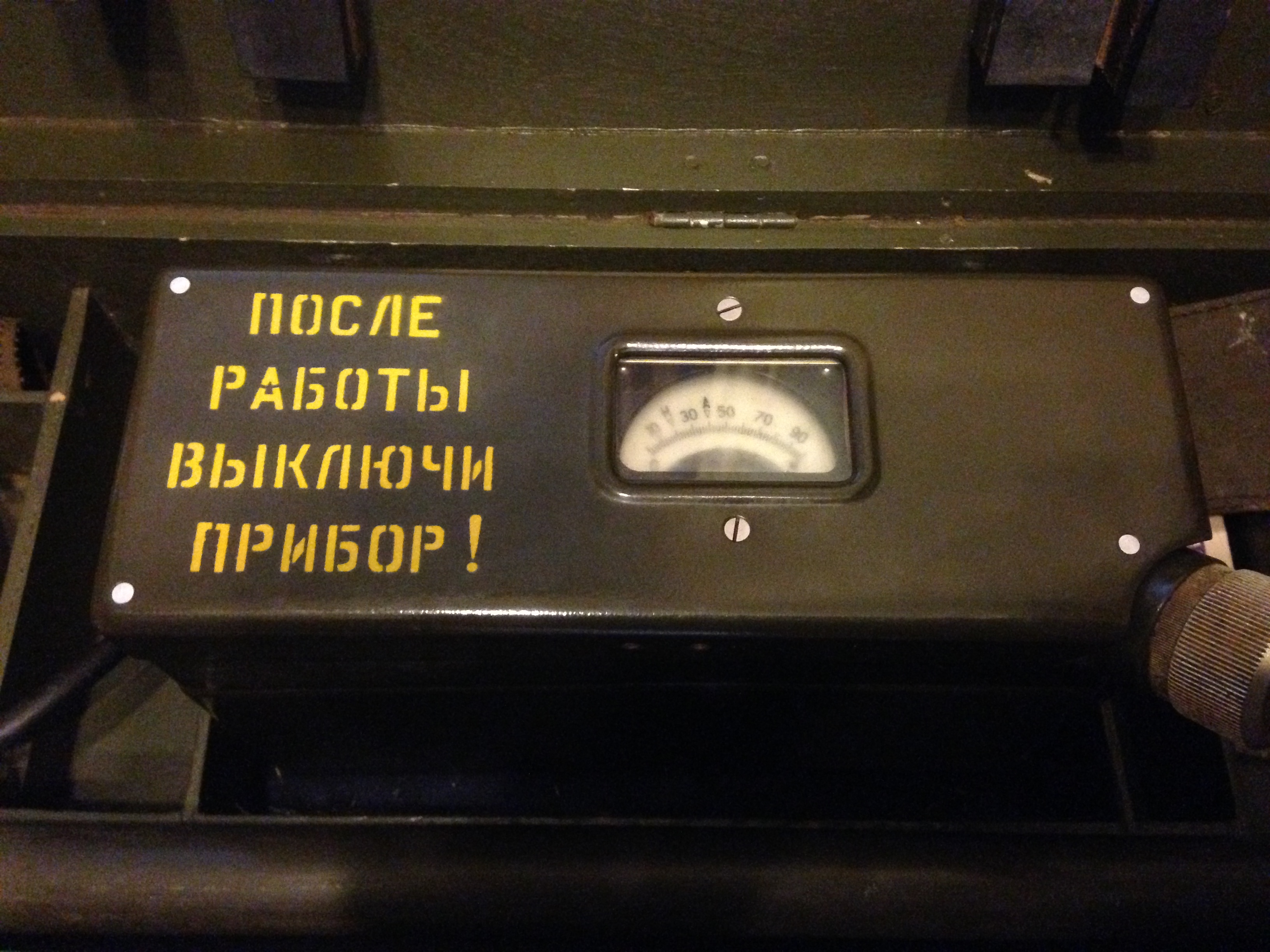

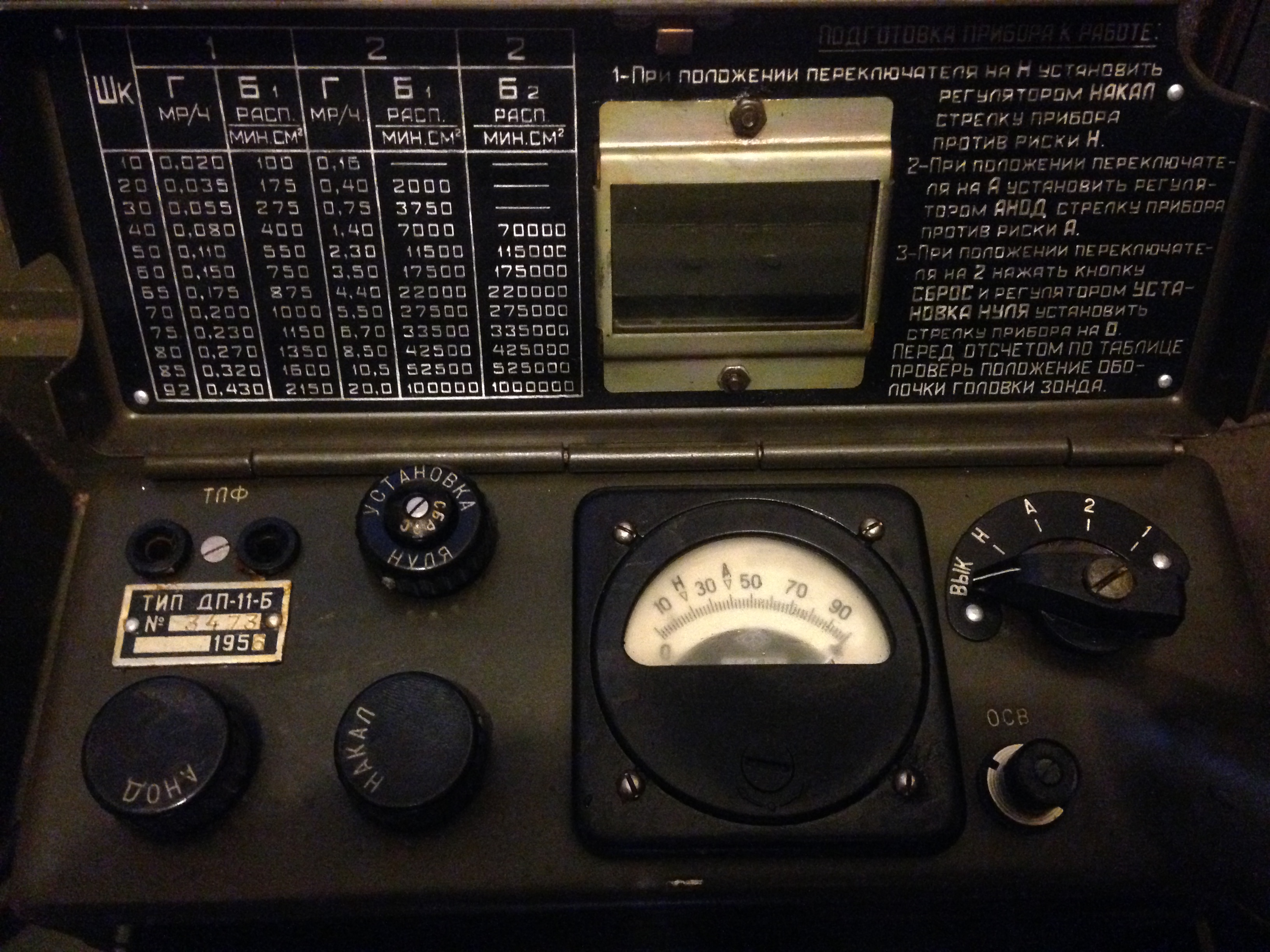

Очередные раскопки принесли результат. Теперь в комплекте БТР-40ХР появился родной бета-гамма радиометр 1956 года выпуска.
бета гамма радиометр дп11б.JPG [ 152.63 KiB | Просмотров: 8037 ]
IMG_0621.JPG [ 2.01 MiB | Просмотров: 8037 ]
IMG_0622.JPG [ 2.02 MiB | Просмотров: 8037 ]
IMG_0620.JPG [ 1.87 MiB | Просмотров: 8037 ]

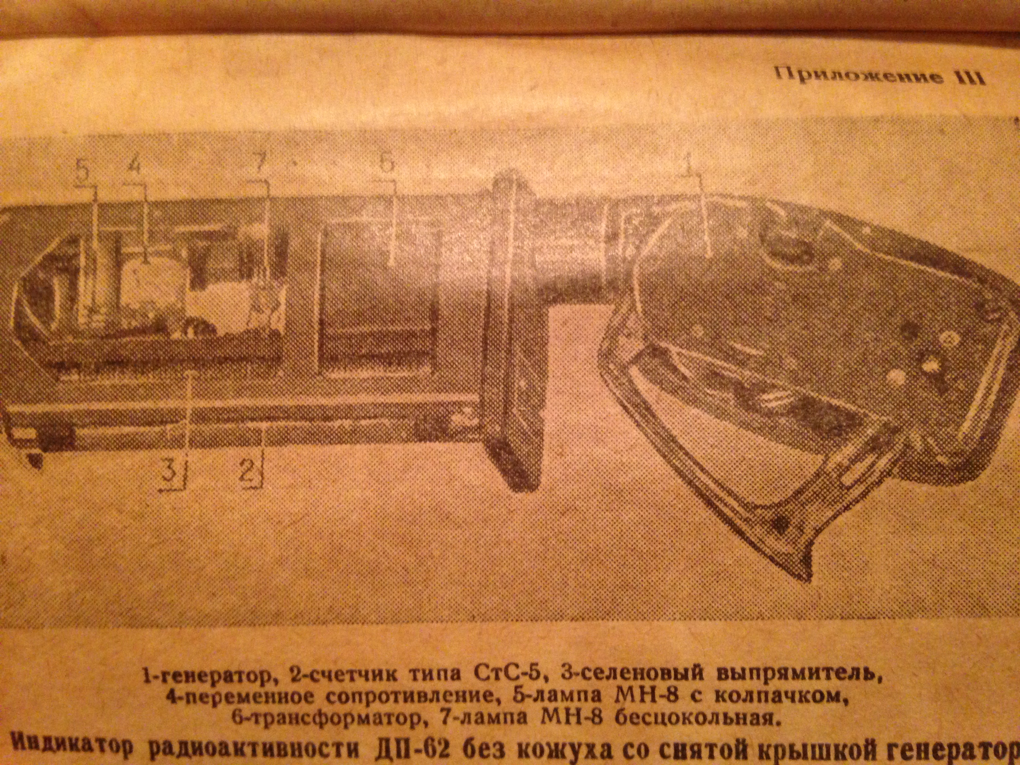

Благодаря Александру Тверскому(Alex 63a) появилась древняя инструкция 1958 года к штатному ДП-62. Большое ему спасибо.
Сама инструкция скорее похожа на дореволюционное издание Карла Маркса с протёртыми, от чтения революционерами, иссохшими листами, чем на серьёзное издание для служебного пользования )))) Cам дозиметр ещё не приехал и находится во Владимирской области!! Вот такая география собирания штатного оборудования...

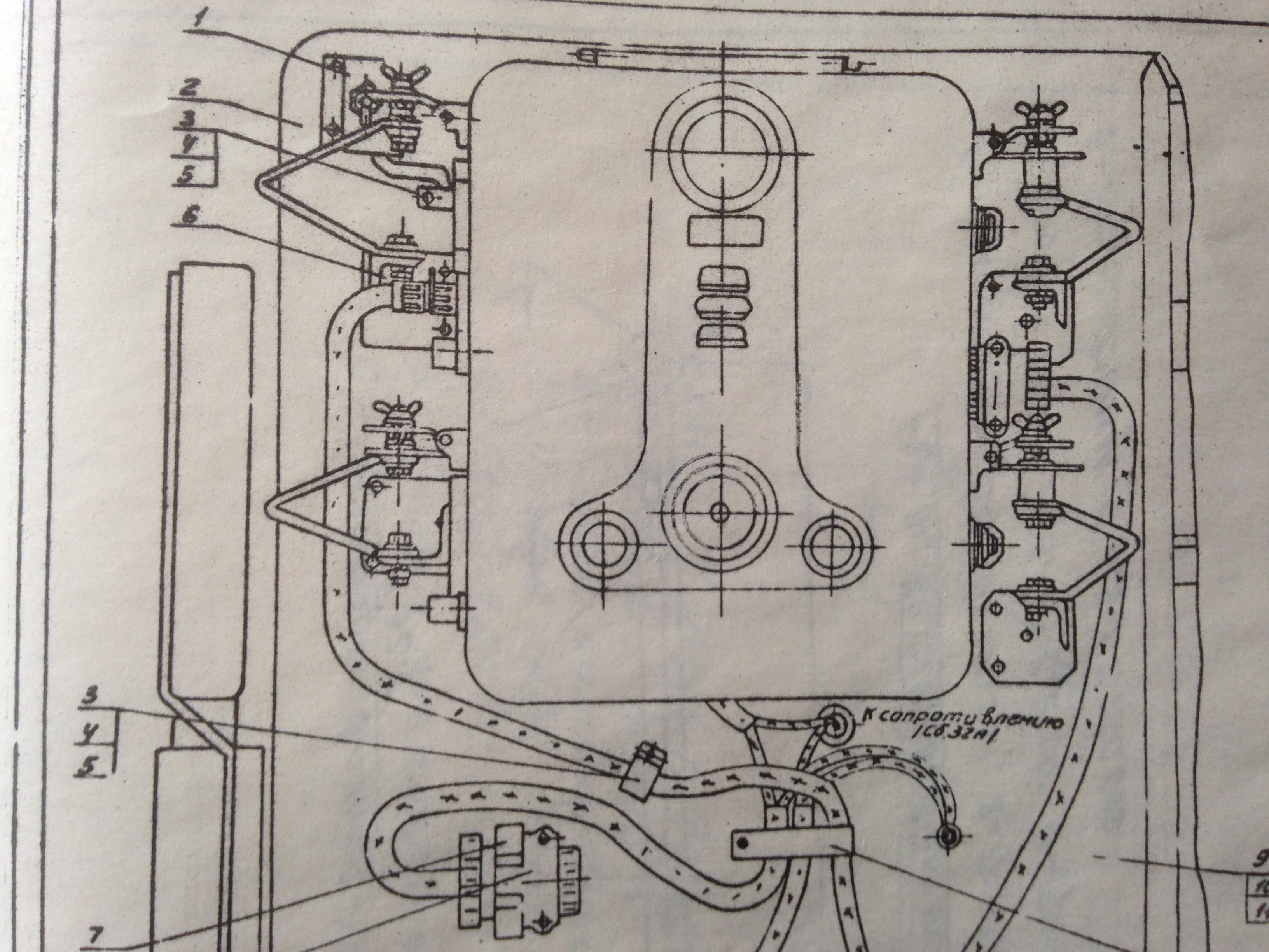

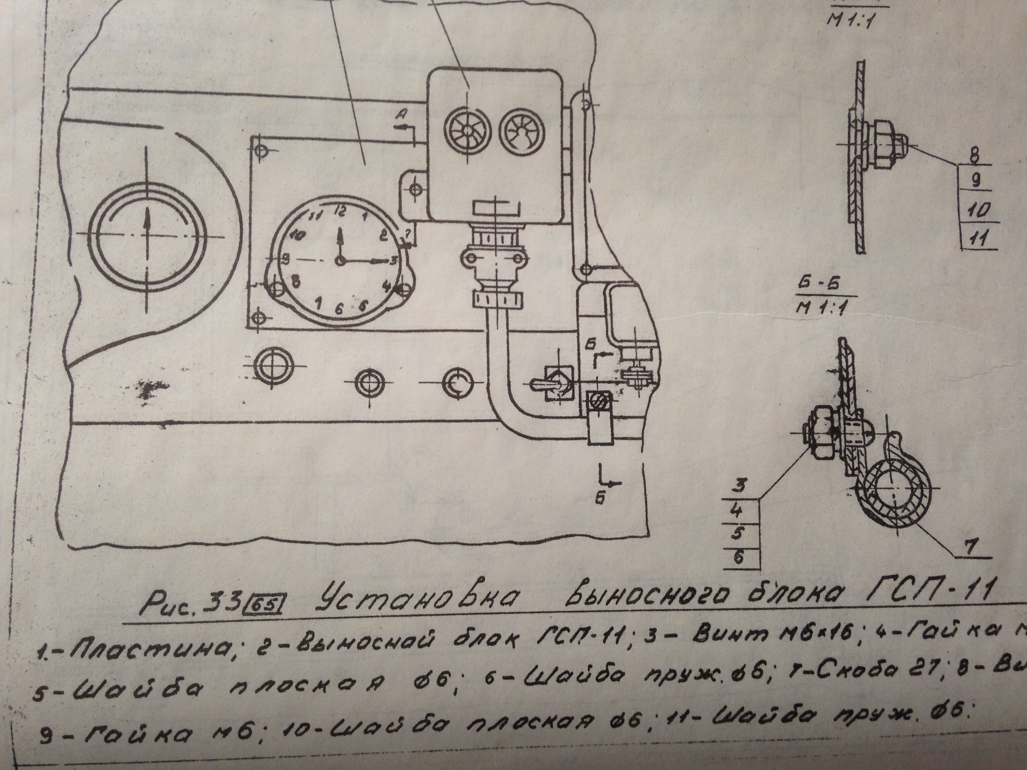

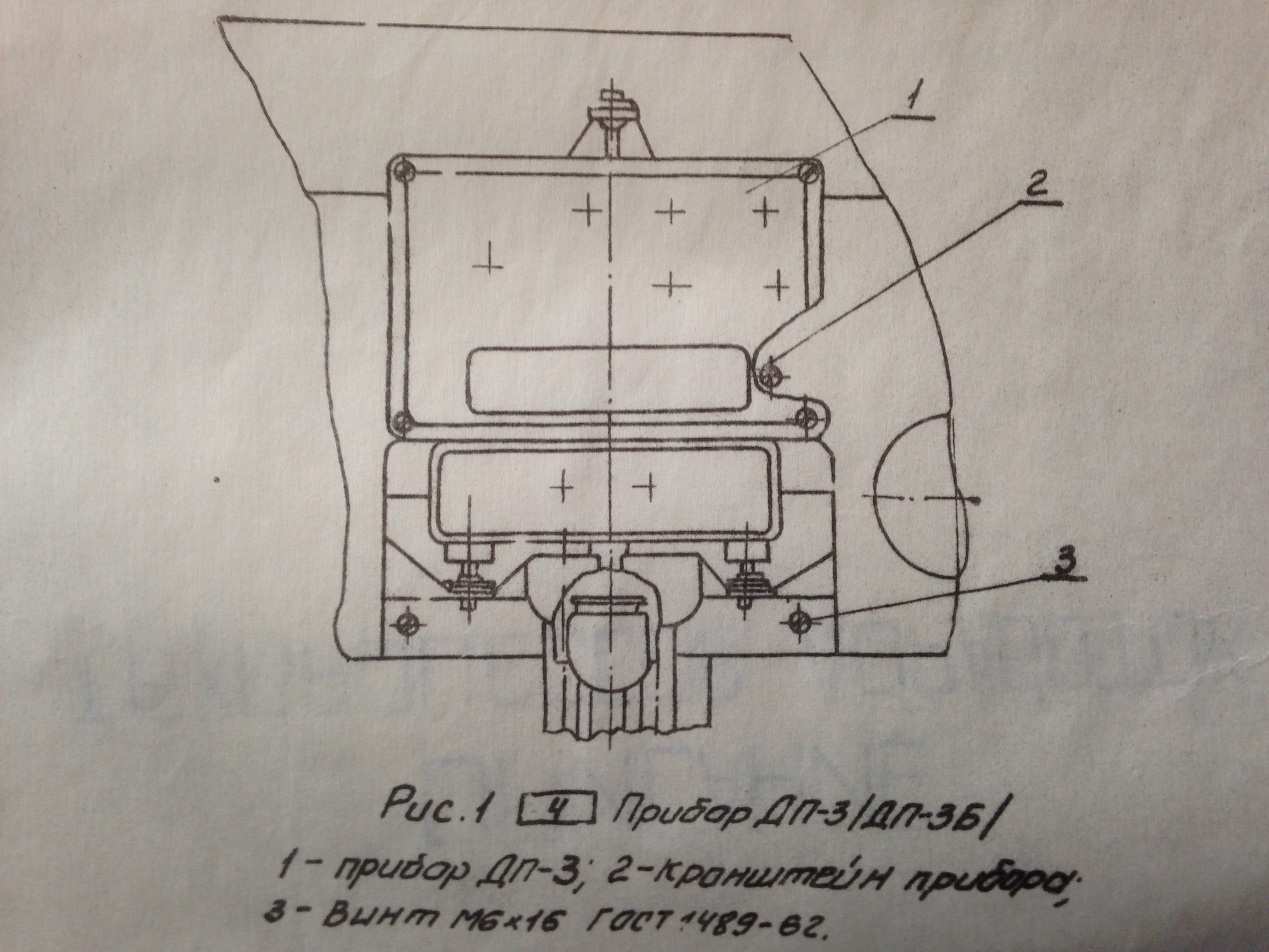

Изучение архивных материалов выявляет интересные особенности использования дополнительного оборудования в машинах РХ. Например, замена родного прибора ГСП-1 на более современный ГСП-11 производилась только в случае полной непригодности первого (это написано чёрным по белому в документах). Это значит, что в Бтр-40РХ начиная с 1958 года приборы могли менять практически сразу и наоборот ГСП-1 можно найти в броневике и в 1975 году. Это касается и ДП-3(родного) и его замене на ДП-3Б. Практически все крепления остаются в течении 15 лет одинаковыми, остаётся только снять один прибор и поставить другой...Стало быть допустимо комплектовать машину любым прибором из этой линейки...
Разведовательно-Химическая приборная деятельность Бтр-40 и Газ-69 практически идентичная.

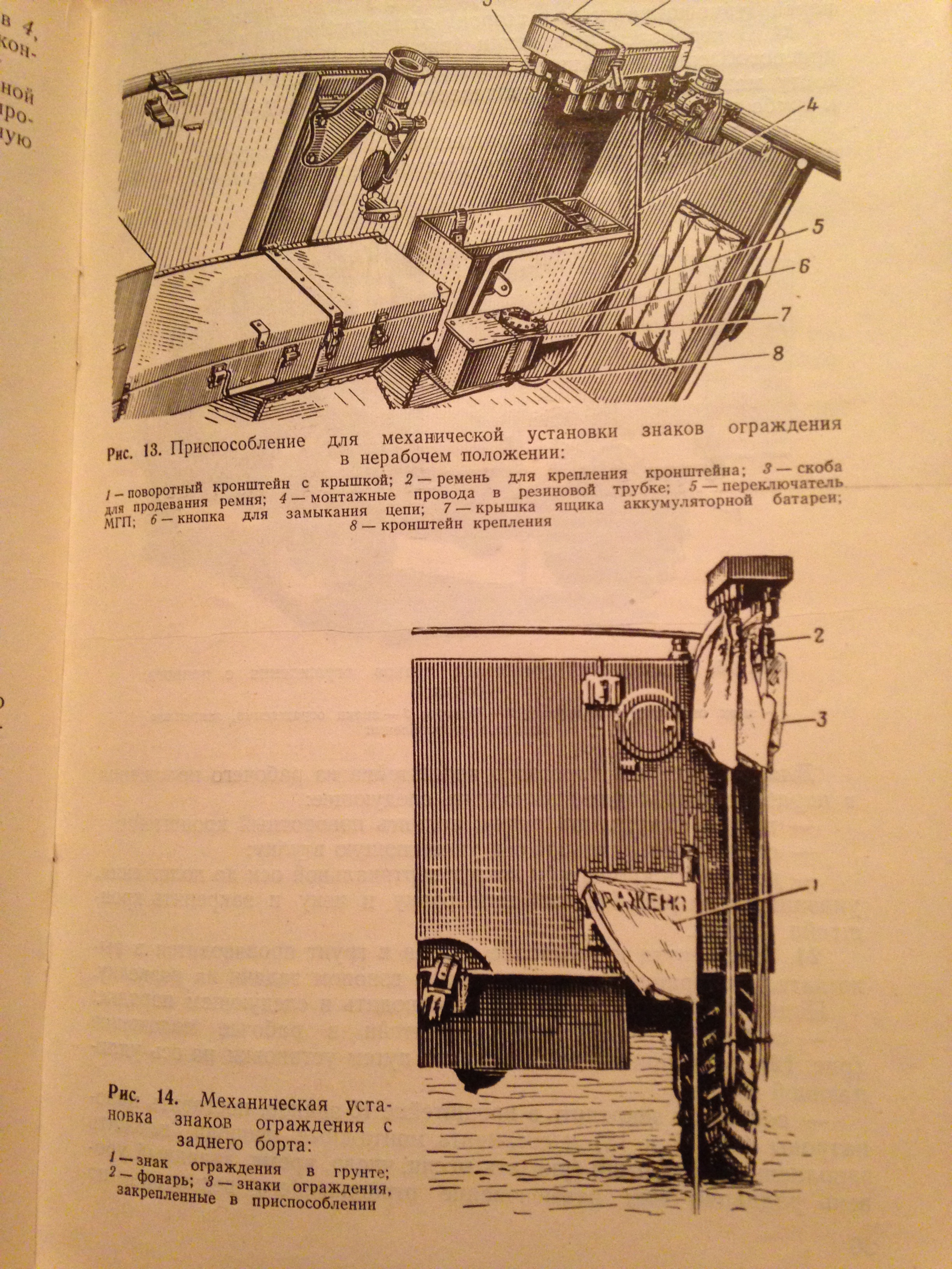

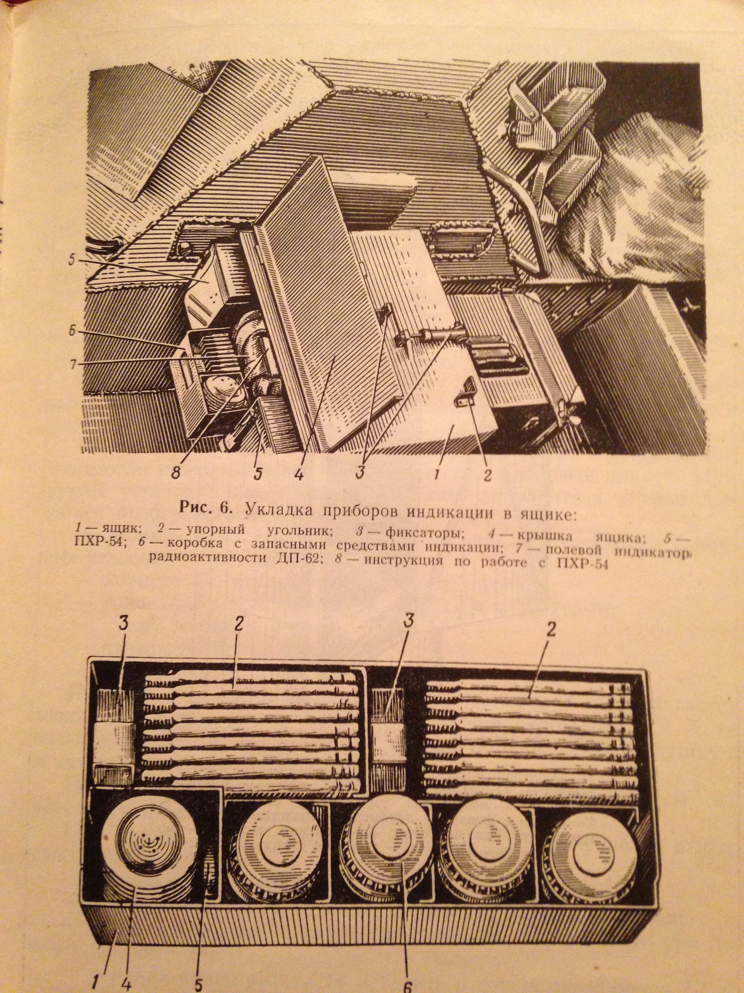

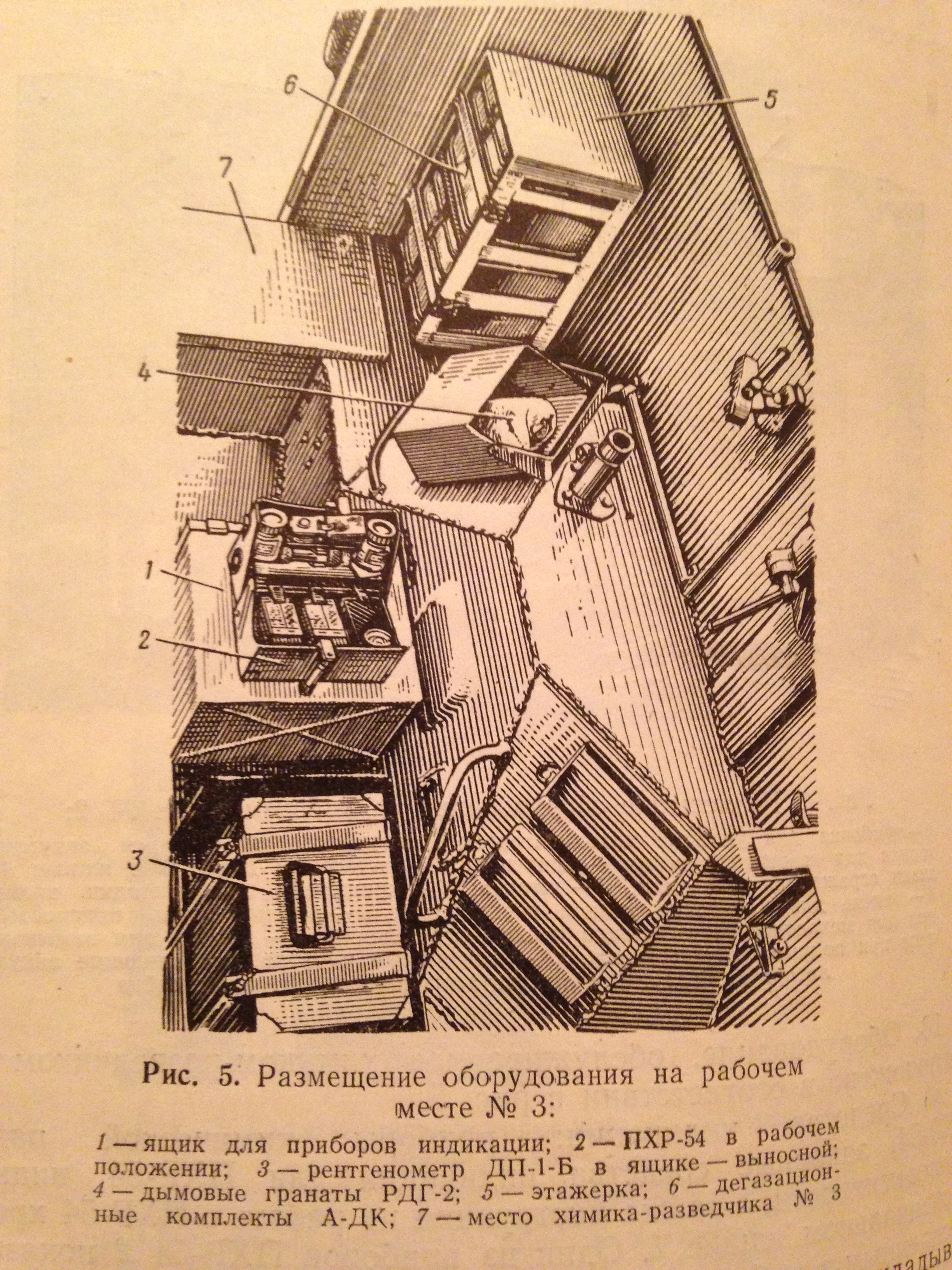

Уникальное руководство получено с ведомостью комплектности разведывательного БТР-40ХР...
Вполне возможно, что впервые, эти конструкторские рисунки из этой книги увидели интернет. Более подробно будет освящаться книга по мере работы по собиранию оборудования для воссоздания ХР.

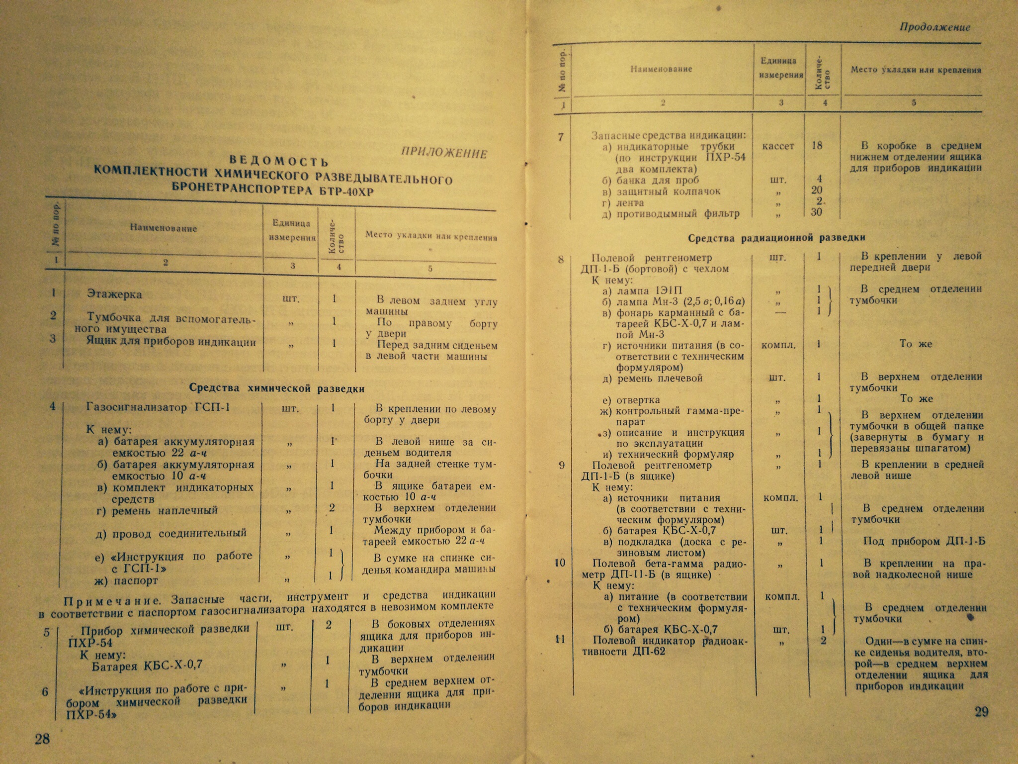

СообщениеДобавлено: 13 мар 2014, 23:04

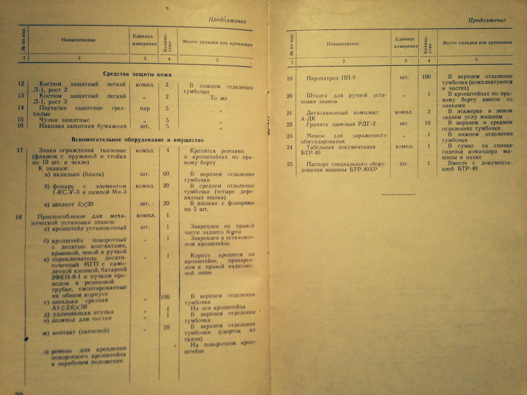

Сравнивая энциклопедическое издание "Отечественные бронированные машины" с правильными бтрными руководствами есть понимание ,что у энциклопедистов много неточностей по части ХР...
Оригинальная ведомость комплектности БТР-40ХР...
