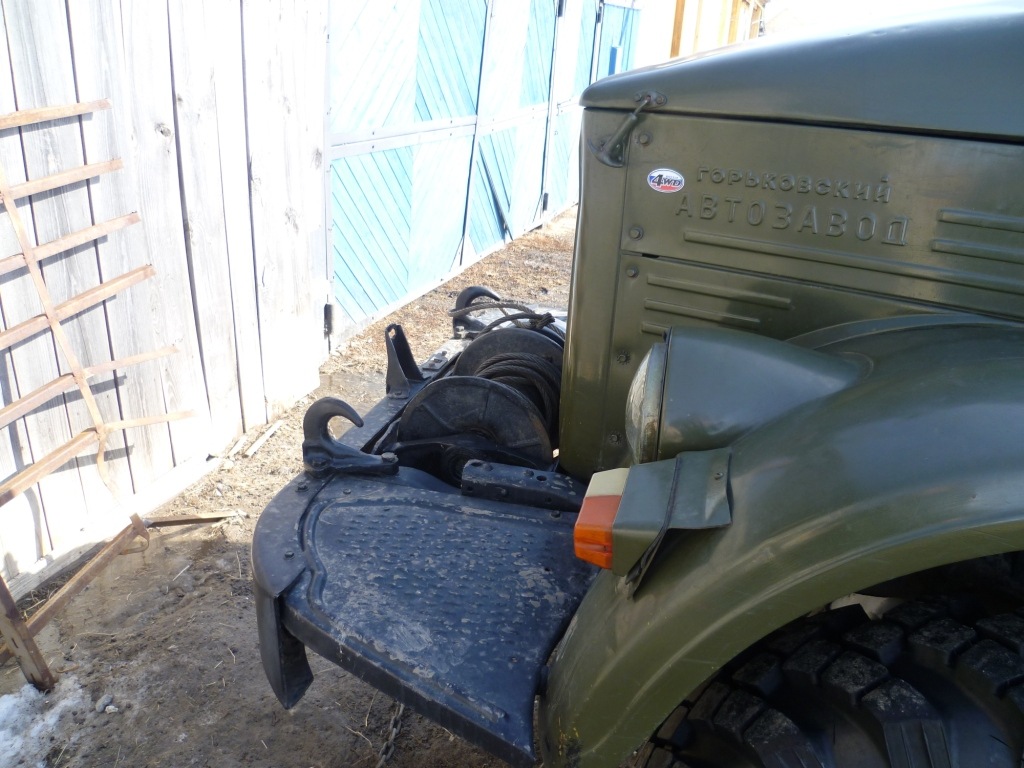

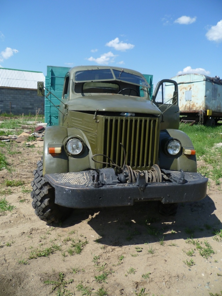

Всем привет! Нужна помощь по лебедке газ-63.
-Нету кардана :cry: ,от какой техники можно его приспособить туда?
-И еще там должна быть какая то ручка перелючения на бампере? :?: :-|
z_d09b5af1.jpg [ 204.5 KiB | Просмотров: 13955 ]
z_2eeca6d0.jpg [ 234.09 KiB | Просмотров: 13955 ]
 Заголовок сообщения: Re: Лебедка.
СообщениеДобавлено: 26 май 2014, 15:15
Ручка переключения,как ты ее обозвал,это вилка муфты включ.свободного хода..и находится она на лебедке.Отдельно редкость,на gaz66/ru поспрошай.Кардан привода, тоже вещь редкая.

Да действительно редкая,сколько не искал все газоны без лебедок :| пробовали примерять кардан от волги но он впритык встает к раме
