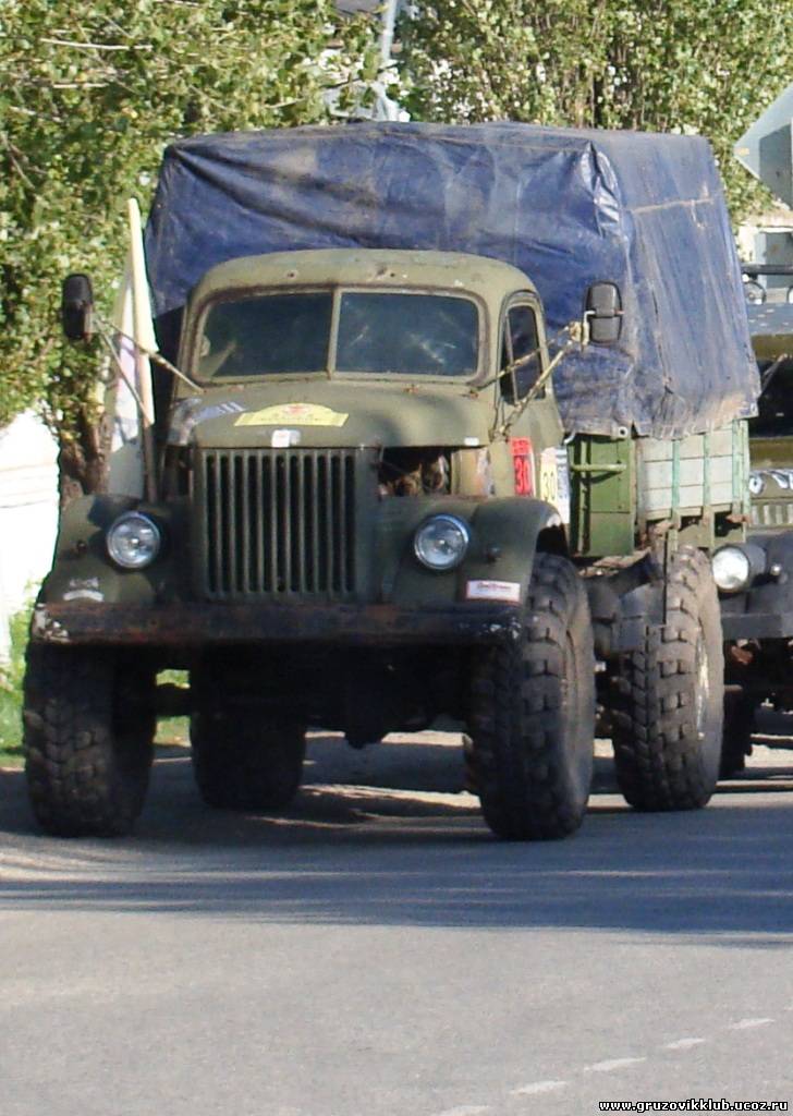

Выглядит так:
1834375.jpg [ 34.39 KiB | Просмотров: 13776 ]
 Заголовок сообщения: Re: резина К-58 на газ-63
СообщениеДобавлено: 14 фев 2011, 23:20
Я думаю, что на этой машине только по шоссе ехать можно!

Сева!По очень хорошему немецкому Автобану!

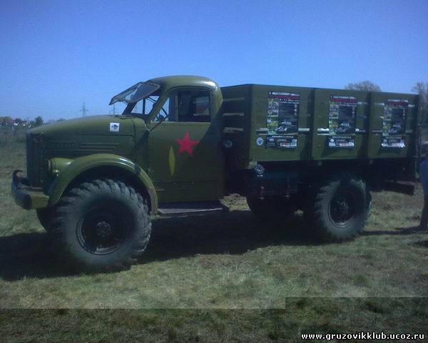

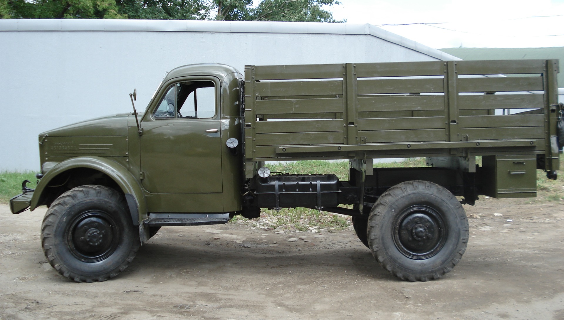

Сева мне кажется все-таки не стоит ставить такую резину на 63-ий.Мое мнение: 1-нагрузка на дифференциалы мостов (взаимозаменяемости нет,только родное), 2-нагрузка на раздатку (можно поменять от 66-ого),3-нагрузка на шарниры угловых скоростей(только оригинал) 4-нагрузка на подшипники шкворней( на счет подшипников не знаю,скорее всего только оригинал). И стоит-ли оно того.Я думаю нет.Да согласен, что проходимость повышается,но стоит ли из простого газона делать монстра.
