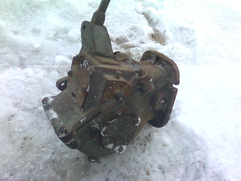

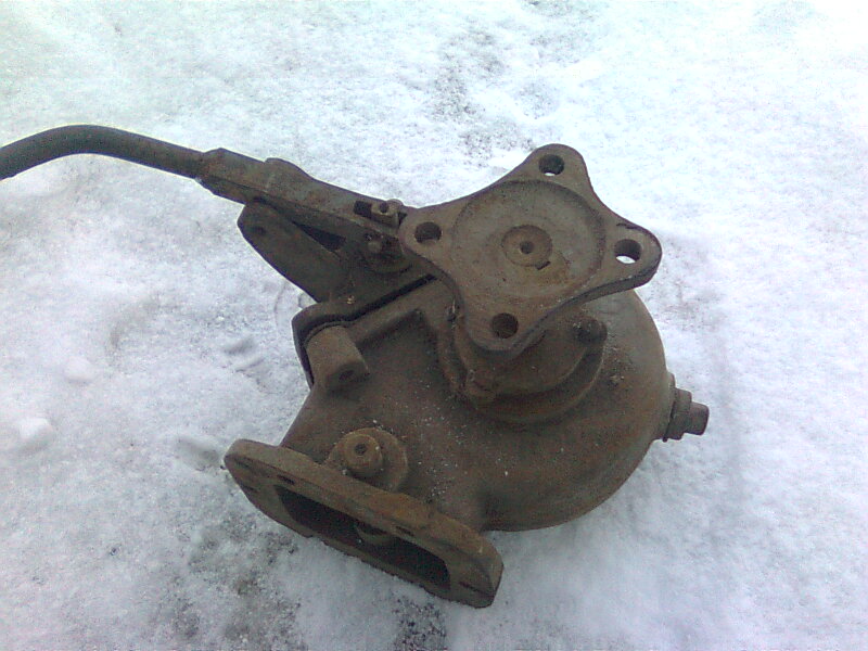

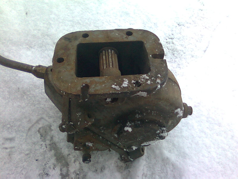

Приобрел такую штуку,нет одной шестерни,привод на зад по ходу авто,наверно с заправщика !
С виду работала мало и совсем не применялась.

Привет. Готов приобрести. Это от пожарки.

ком зил 157 на коробку газ 51\63 под кардан вперед. кто делал такое ??? Хочу лебедку, а кома нет. По креплению подходит, зацепка шестерни 3 мм. Кто что думает ???

мне приходилось переделывать ком от зила. изготавливали мне другую шестерню в ком,та что идет в зацепление с коробкой.получилось все хорошо,но при установки на машину возникла проблема.траверса кпп мешала установить ком,и причем сильно .пришлось отказаться от этой идеи.поставил кпп газ53 и ком газ 66.

Есть ком без шестерни и вал переточен под кардан ВАЗ.шестерню токаря посеяли!
фото найду если надо!
!!!! ствил всьо подходит, траверса не мешает не кардану не самому кому. Смущает тока зацепка и совпадение модуля шестерен. Фрезернул плоскость кома на 3 мм. Посадка зубев 100%. При работе з нагрузкой ком начинает хрустеть. Придьотса видимо переделывать шестерню кома.
