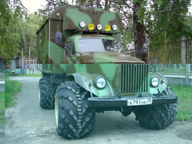

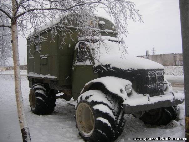

Кто бы мог сделать диски под такие колёса? :

У нас парень диски с бедлоками для внедорожников делает. Аж с алмазной резкой. Цену изделий не знаю, но можно поинтересоваться. Только, в виду того что нет таких колес, нужны точные размеры.
 Заголовок сообщения: Re: арочная резина на газ 63
СообщениеДобавлено: 16 фев 2011, 08:55
Насколько я знаю, то делают так: Берут диски под арочную от ЗИЛ и ступичную часть от ГАЗ.
