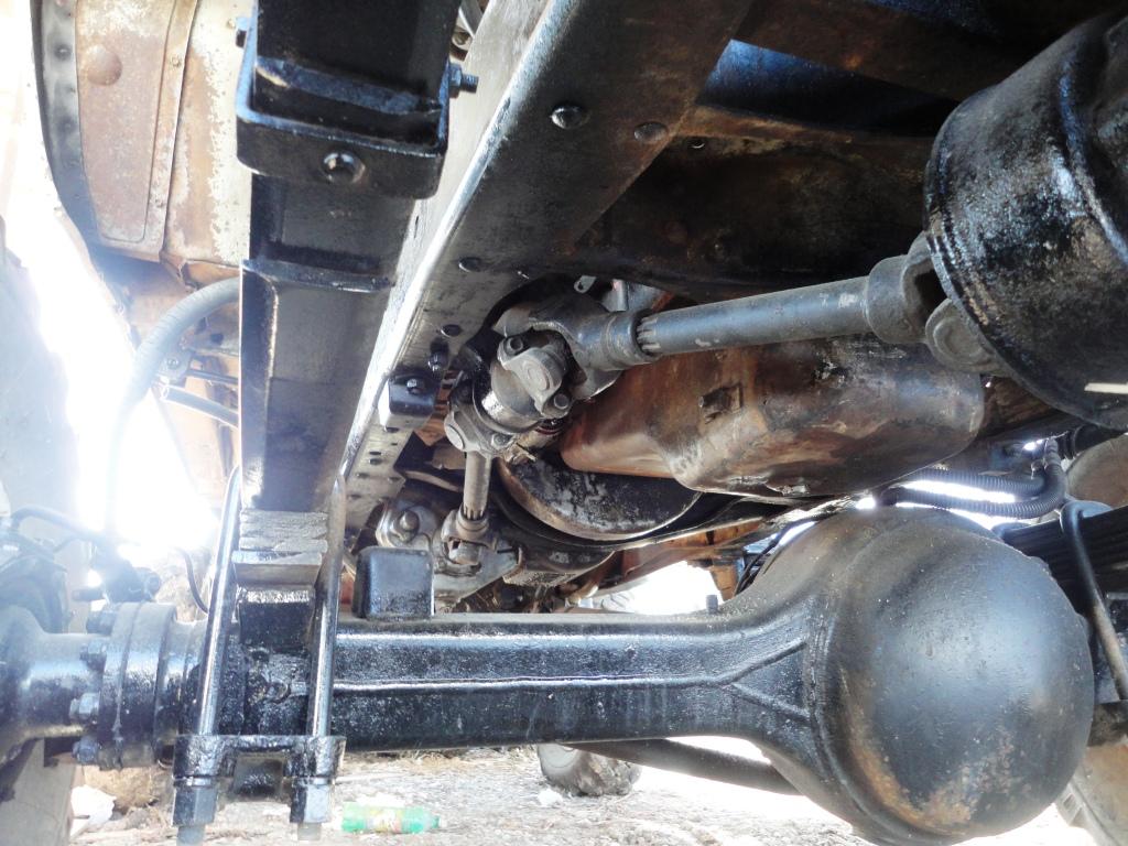

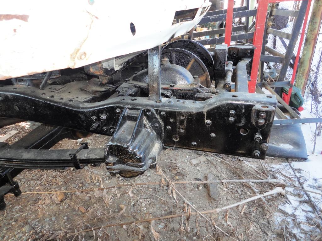

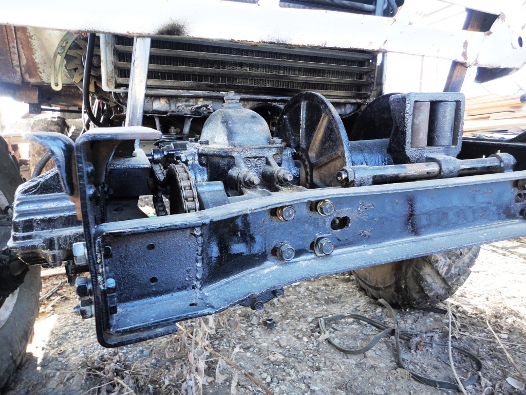

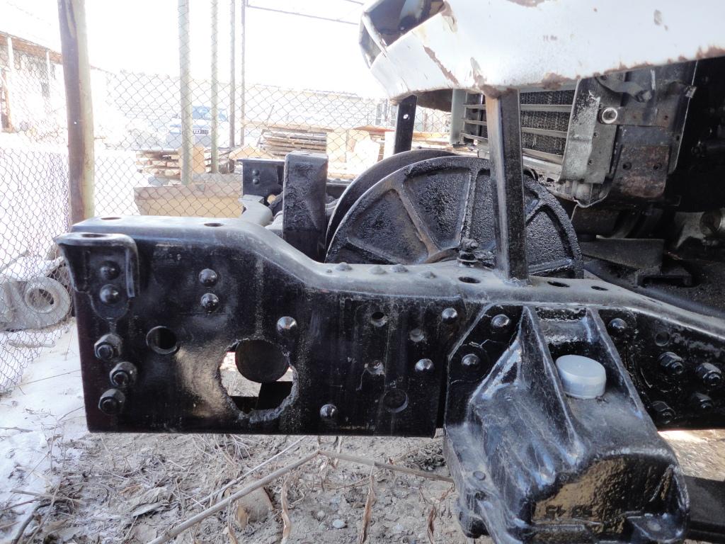

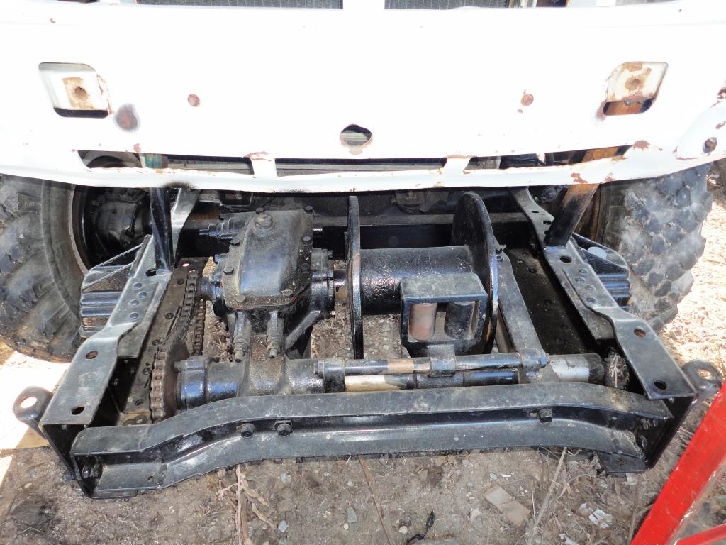

Вот на свою Волгу (ГАЗ 66) я поставил Камазовскую, с тросоукладчиком, только вверх ногами
DSC02045.JPG [ 163.12 KiB | Просмотров: 13466 ]
DSC02044.JPG [ 178.9 KiB | Просмотров: 13466 ]
DSC02043.JPG [ 140.5 KiB | Просмотров: 13466 ]
DSC02042.JPG [ 457.04 KiB | Просмотров: 13466 ]
DSC02041.JPG [ 146.34 KiB | Просмотров: 13466 ]

тросоукладчик вещь!!!!!
Да, но боюсь при боковом лебежении он не выдержит.
 Заголовок сообщения: Re: Лебедка на Газ 63 от Зил 131.
СообщениеДобавлено: 08 фев 2012, 15:39
Герман писал(а):
Может не выдержать. А если поставить дополнительные упорные ролики?

Лесничий писал(а):
Герман писал(а):
Ролики тоже будут. Вариант только один - лебедится по возможности прямее.

Зато трос будет ровно ложиться, а не ...........!
