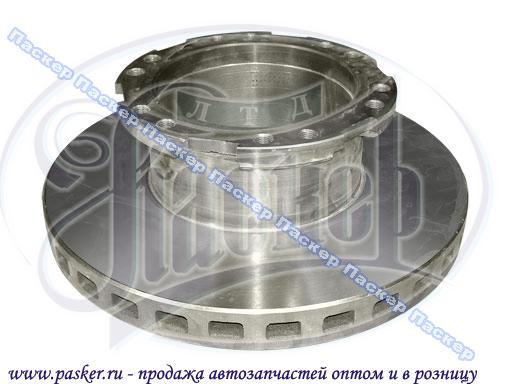

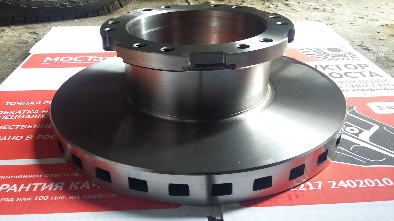

СообщениеДобавлено: 26 июн 2018, 23:35
Вот инфа про дисковые тормоза.
http://forum.allgaz.ru/showthread.php?t=44154&page=2
Судя по расстоянию между ступицей и тормозным щитом установить дисковые тормоза ничего не стоит.
Там даже думать негде.
Снимаешь ступицу, прикручиваешь к внутренней стороне любой диск по размеру подходящий, меряешь расстояние от беговой дорожки диска до тормозного щита и подбираешь суппорт от Газели. Колхозишь кронштейны и прокачиваешь тормоза.

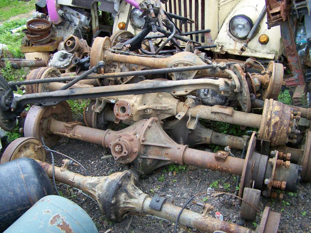

СообщениеДобавлено: 26 июн 2018, 23:59
За основу можно взять и тормозную систему Валдая с диском сразу.
Визуально и без примерки кажется, что встанет как с завода.
Эволюция одного и того же агрегата - моста ГАЗ-63 со ступицами, потом 66/53, потом Газон Некст.

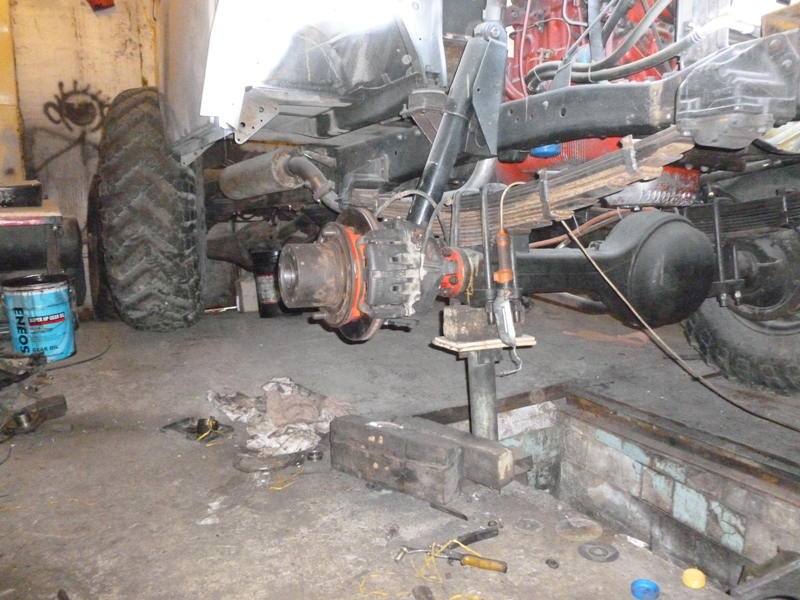

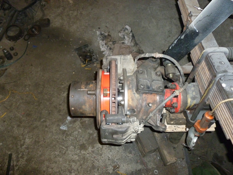

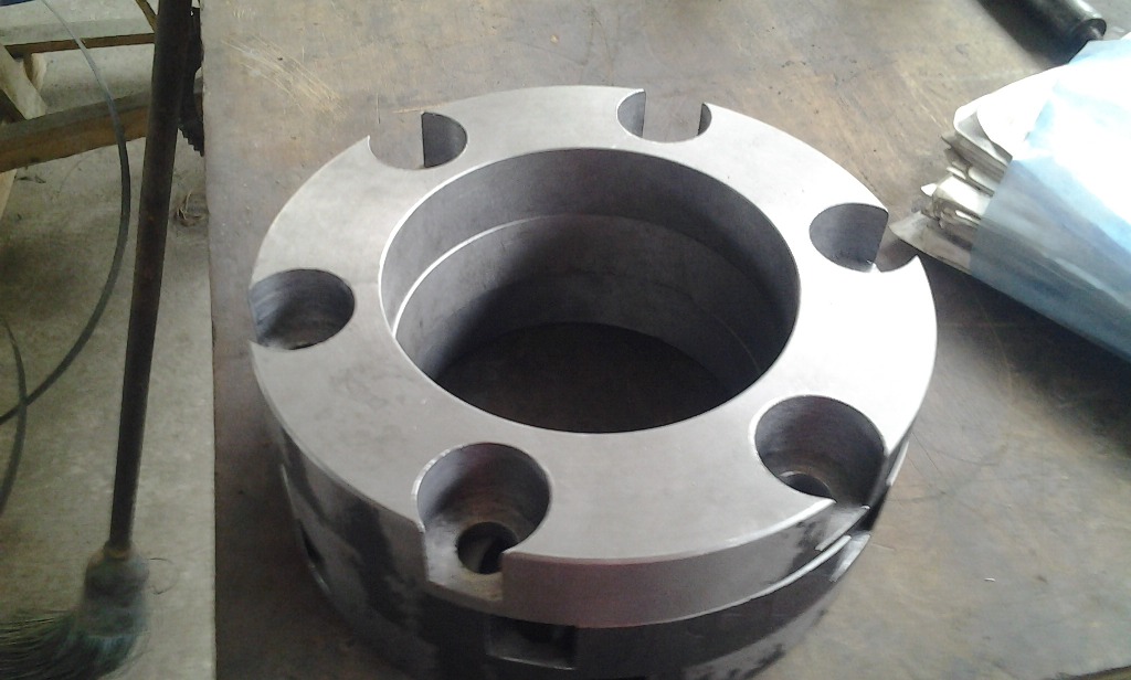

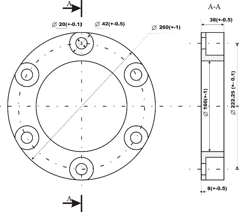

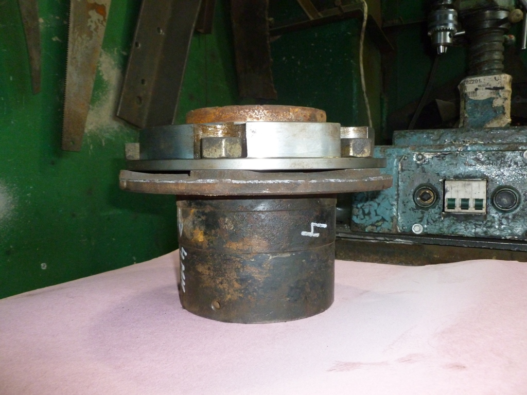

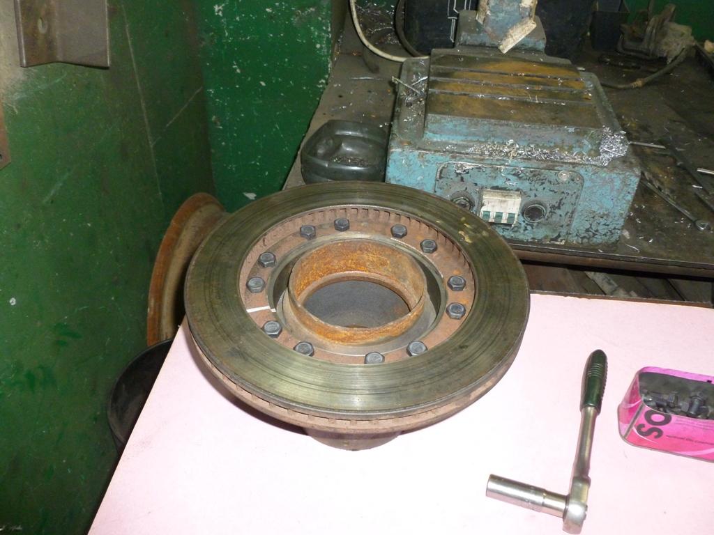

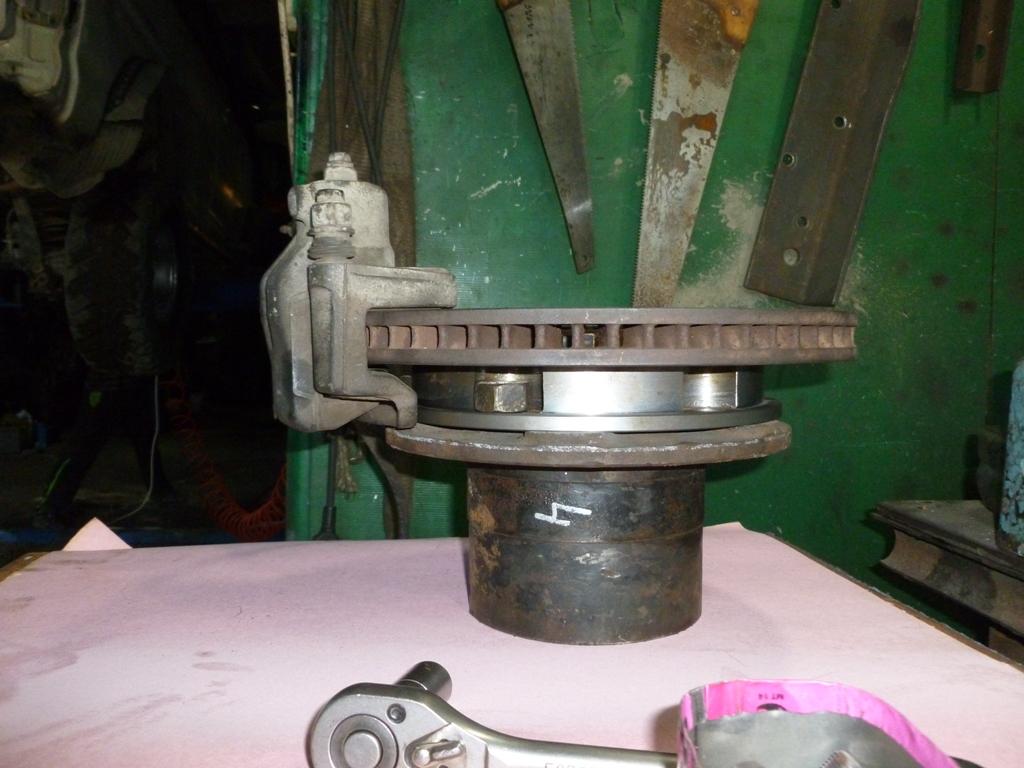

СообщениеДобавлено: 27 июн 2018, 17:32
Фотки дисковых тормозов на мостах газ-66.
Ступицы мостов и поворотные кулаки газ-63 и газ-66 очень похожи.
Поэтому то, что сделано для газ-66 пойдет на газ-63 легко.
P1000068.JPG [ 446.33 KiB | Просмотров: 25892 ]
P1000067.JPG [ 113.17 KiB | Просмотров: 25892 ]
P1000064.JPG [ 366.68 KiB | Просмотров: 25892 ]
Фото0312.jpg [ 131.09 KiB | Просмотров: 25892 ]
чертеж.jpg [ 89.15 KiB | Просмотров: 25892 ]

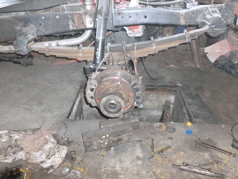

СообщениеДобавлено: 27 июн 2018, 17:34
Еще
P1000141.JPG [ 264.93 KiB | Просмотров: 25892 ]
P1000140.JPG [ 289.04 KiB | Просмотров: 25892 ]
P1000139.JPG [ 298.44 KiB | Просмотров: 25892 ]
P1000138.JPG [ 274.04 KiB | Просмотров: 25892 ]
P1000143.JPG [ 276.16 KiB | Просмотров: 25892 ]
